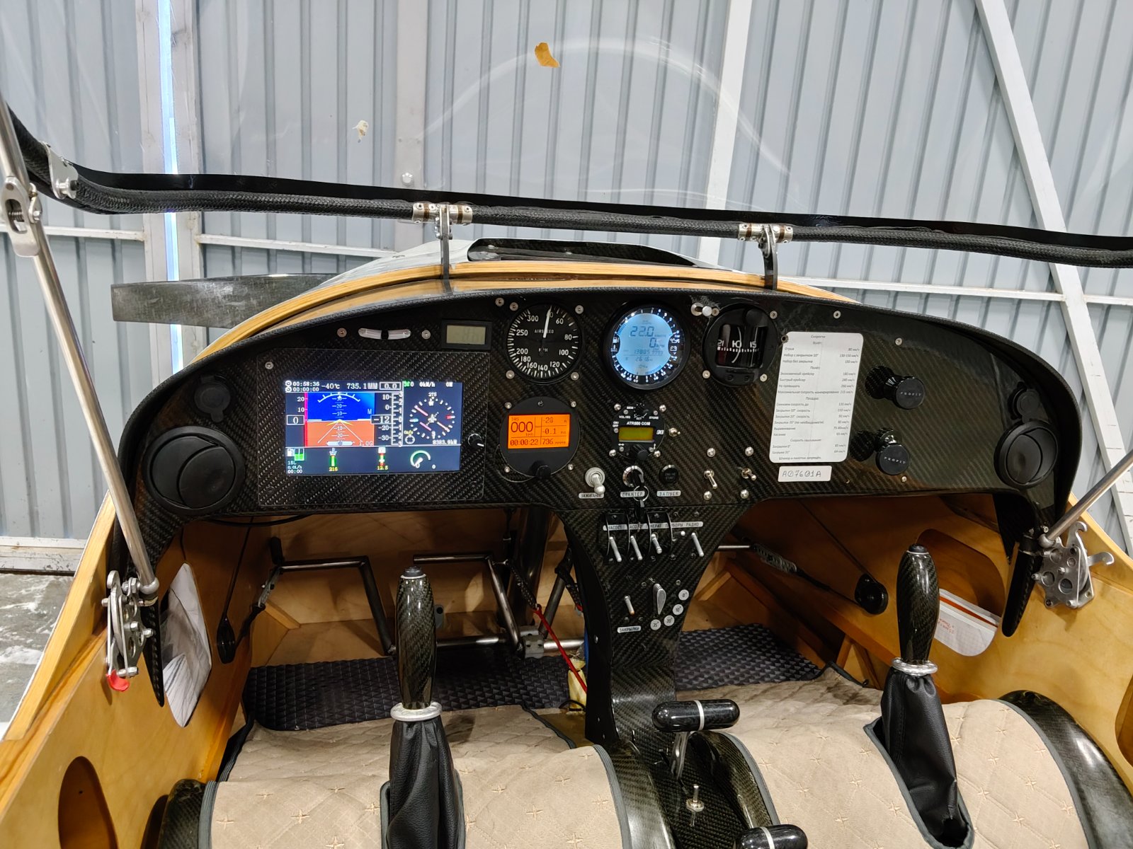

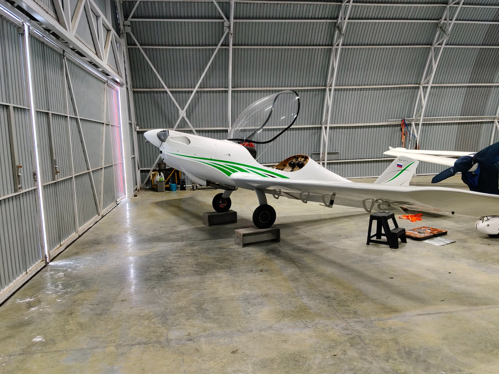

Приборная панель у меня из фанеры 2 мм, с двух сторон уголь, получилась сэндвич панель, лёгкая и прочная.
В дизайне интерьера мне хотелось уйти от ретро стиля так как с внешним видом это бы не гармонировало. Запах внутри только приятный от дерева и лака.
Панель может и греется но это не напрягает.

На свою Gazaile к празднику установили новый прибор 😊:
На замену старого:
У нового экран немного меньше, зато информацию видно намного лучше.
Хорошая яркость. А чей он?

На черном фоне легче найти нужную информацию, плюс из карбона проще, легче и жёстче. Греется очень хорошо на солнце, поэтому надо накрывать чехлом обязательно. Но вообще обычно панель делают матовой, темной, чтобы меньше бликов было. И ещё, когда в любом интерьере одно дерево, это скучно и не правильно, поэтому добавляют второй цвет ИМХО

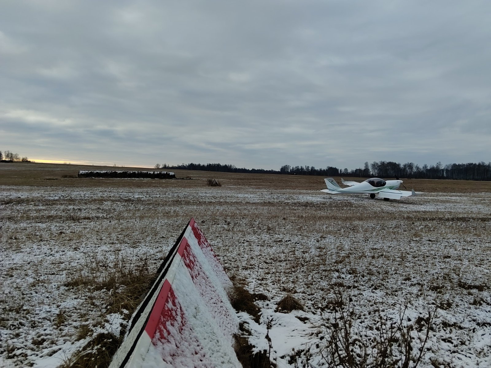

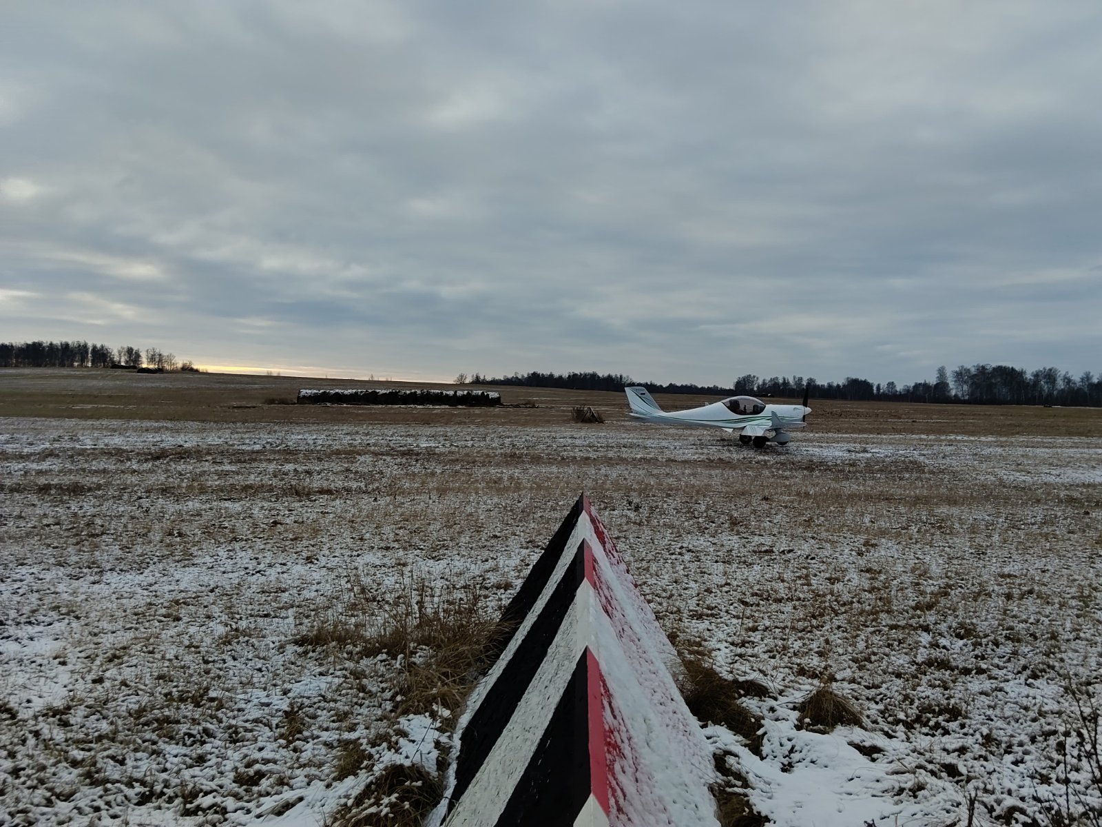

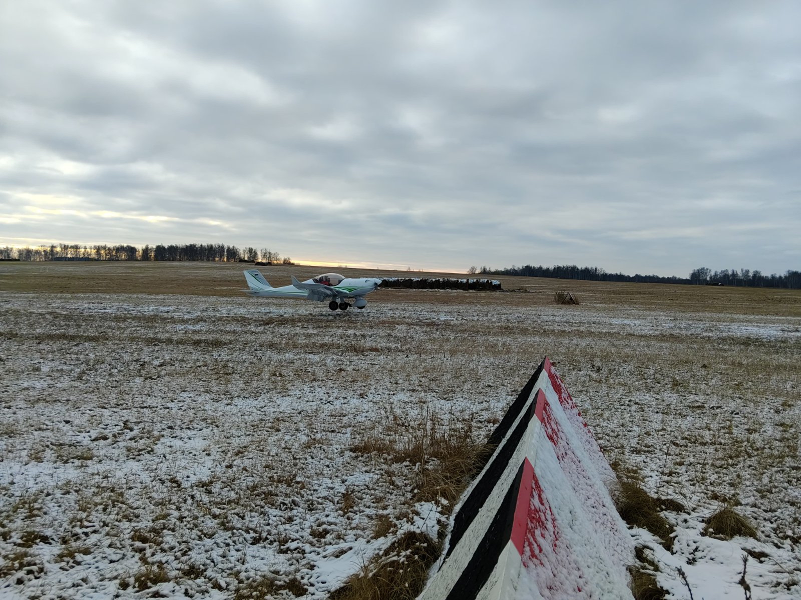

Пока не выпал снег еще потренировали посадки с выключенным двигателем. Внесëнные ранее изменения полностью себя оправдывают, посадки стали намного точнее:
Посмотреть вложение 589473Посмотреть вложение 589474

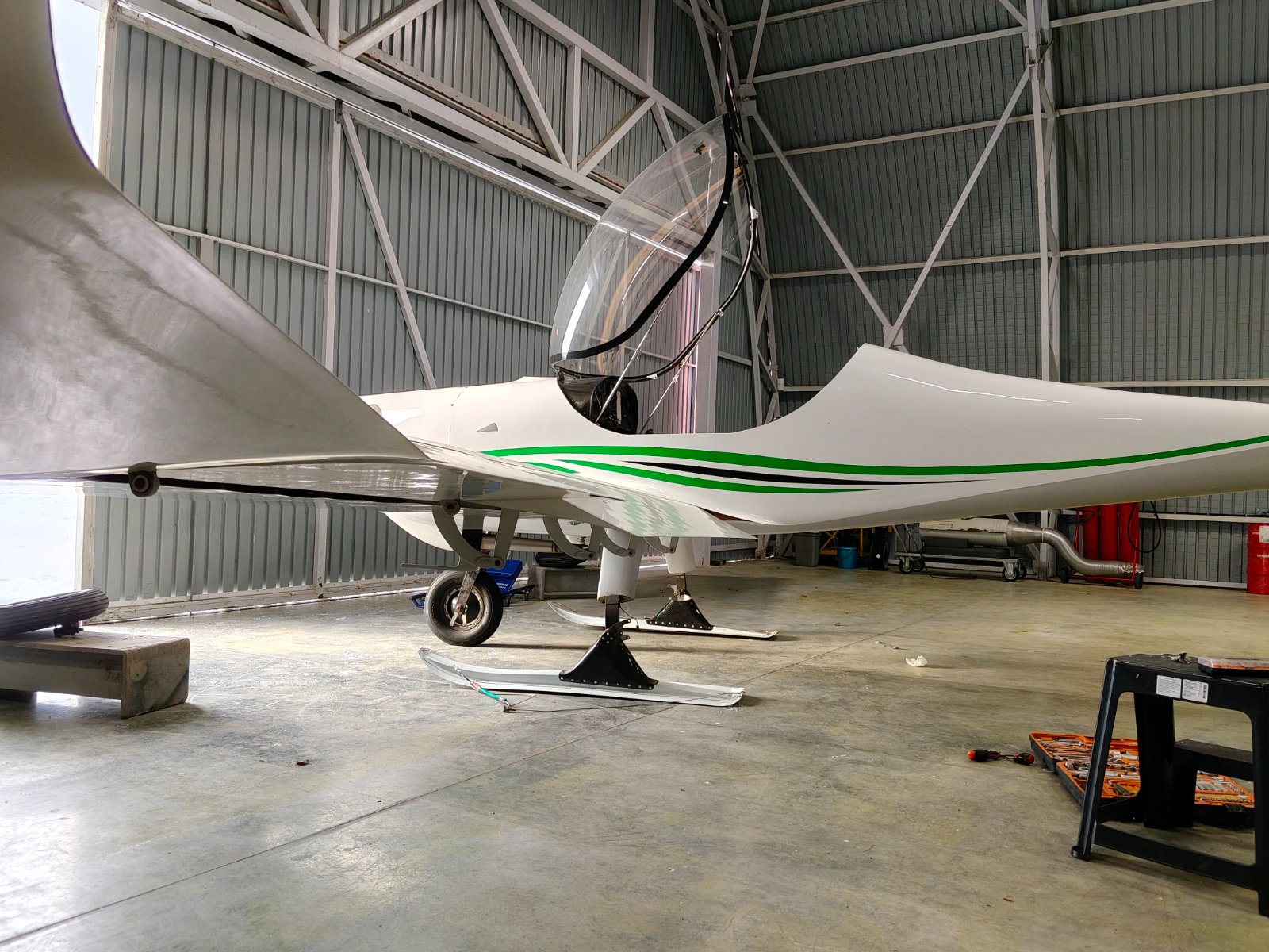

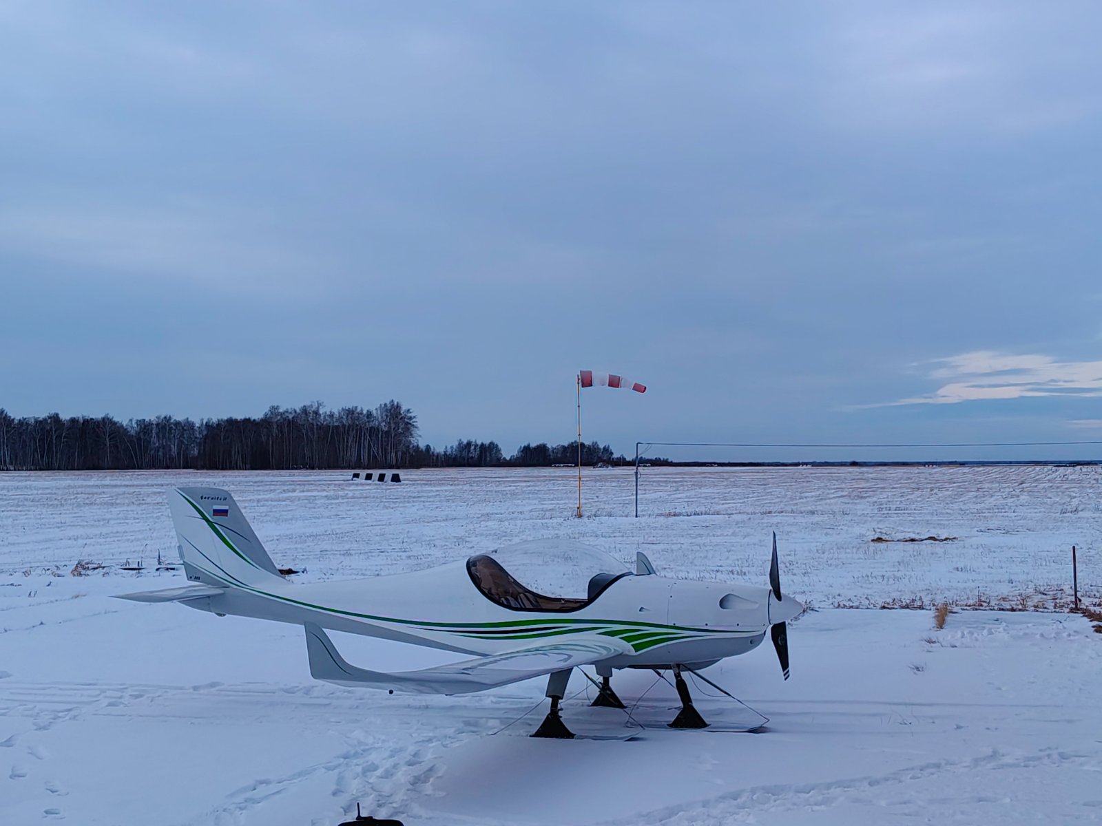

Сейчас снег всë же выпал и пришлось готовить самолет к зимнему сезону. Фото процесса:Посмотреть вложение 589476

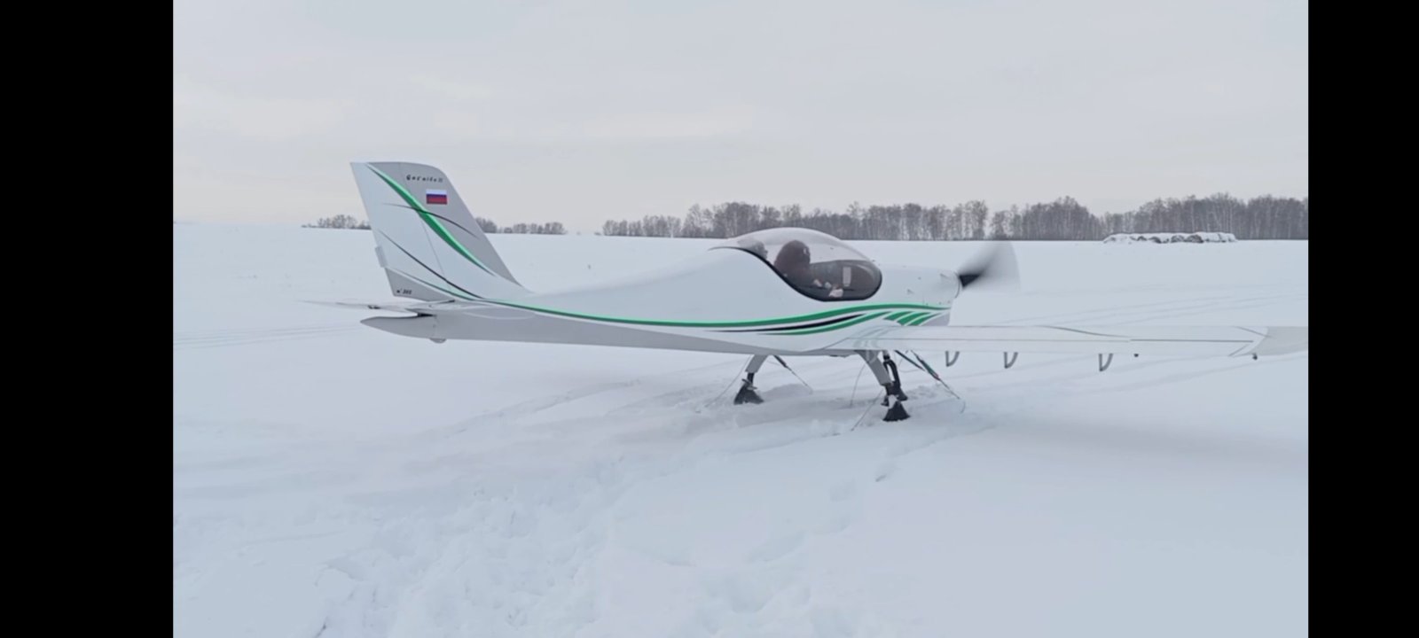

В тот же день успел немного полетать Посмотреть вложение 589478
и вспомнить руление на лыжах:
А какая площадь лыж? Или размеры?
Не помню, сделаю замер при случае.
Их делал "на глазок", потом пришлось увеличить площадь передней, перед шарниром.

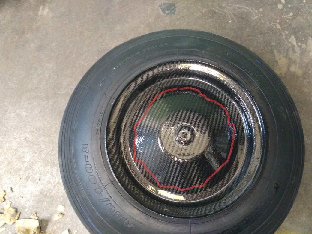

Андрей,может не внимательно читал,не нашел,сколько слоев и какой плотности уголь на дисках?
Количество слоев и плотность, на мой взгляд сдесь не важна (наружную часть я усилил обрезками). Толщина ламината внутренней части 1 мм, наружной около 3 мм.
