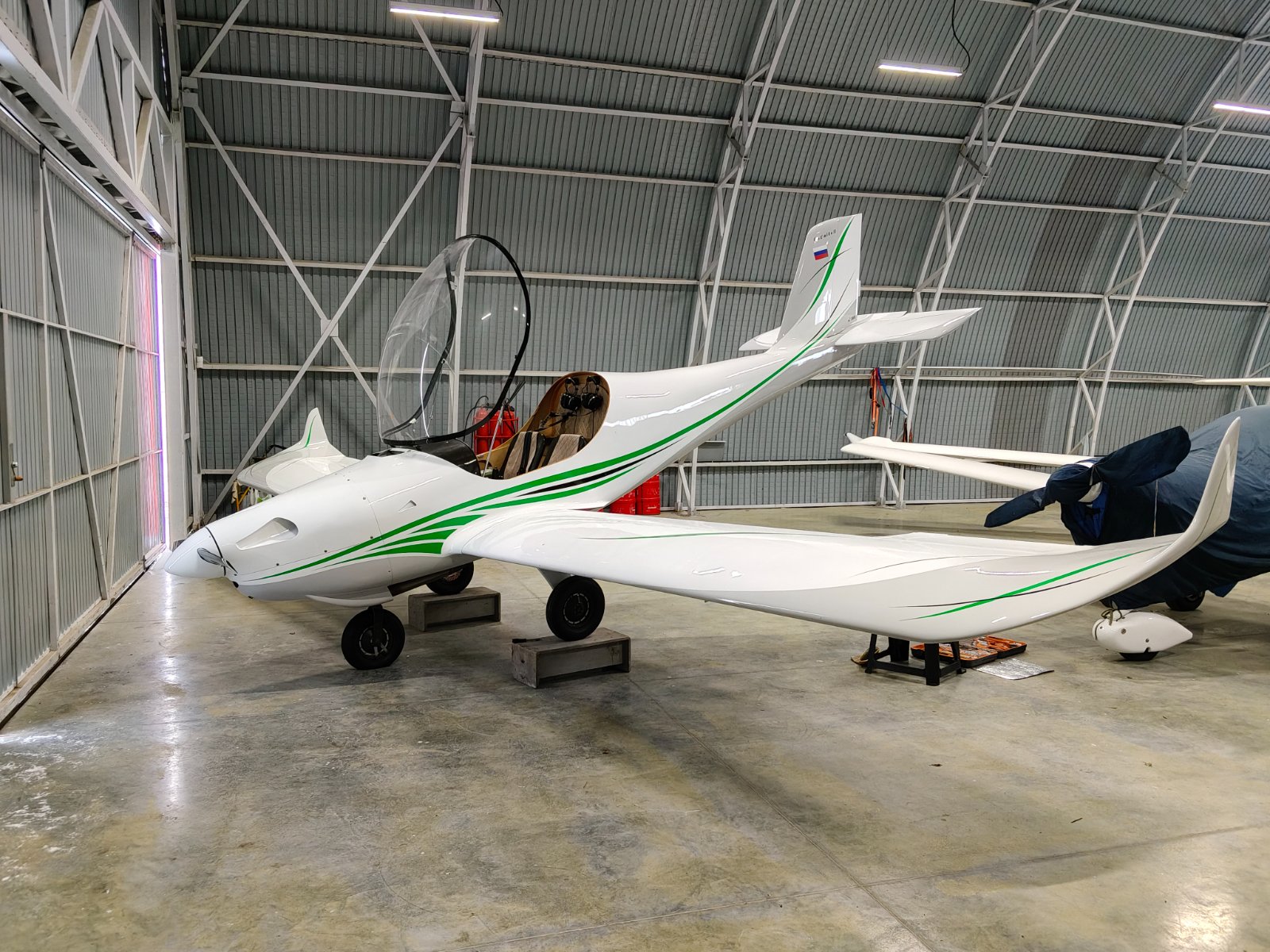

Двигатель с редуктором без В.В. 100 кг.
Перегрузка +4 -2
Непревышаемая официально 260, но потом многие владельцы расширили диапазон скоростей вплоть до 300+, главный конструктор сильно не ругает.
А что ему ругать? UD уголь в лонжеронах крыла и стаба дает модуль юнга около 150, вдвое от дюраля, 70% от стали, плюс к тому явно переразмеренный по сечениям (Однонаправленный уголь нельзя доводить до пределов, и запас прочности там явно хорошо за 3, а скорее и 4+), т.е. очень высокие изгибные частоты, по жесткости это как вертикальная полоса дюраля 50 мм толщиной и 150-160 мм высотой. Торсион бокс крыла около 70% сечения достаточно толстого профиля дает хорошее кручение, особенно кто оклеил носик тем же углём, полнововоротный стаб с замкнутым контуром и углем в лонжероне также имеет высокие частоты, очень короткие элероны большой хорды, сильно не доходящие до концов крыла также имеют очень высокую крутильную жесткость и скорее всего сбалансированные по весу. Так что если кто имел бы не 200 г стекла в оклейке крыла и 1.5 м хвостовой балки у киля, а 1-2 слоя 200 угля +/-45 и 100 стекла 0/90, то там и про 350-400 Vne можно было бы говорить в обмен на 3-6 кг веса. Конечно если кому это нужно... Так что Пеннек реально крут и проект очень сбалансированный в части устойчивости от ошибок строителей и летчиков.

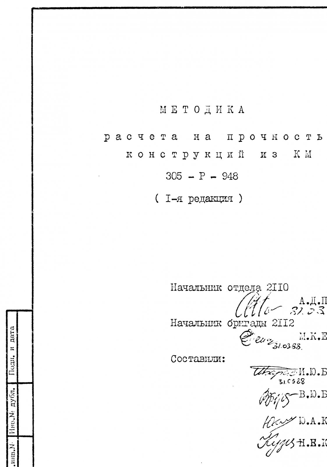

А можно узнать откуда этот скрин, и есть ли этот документ в открытом доступе, хотелось бы почитать...

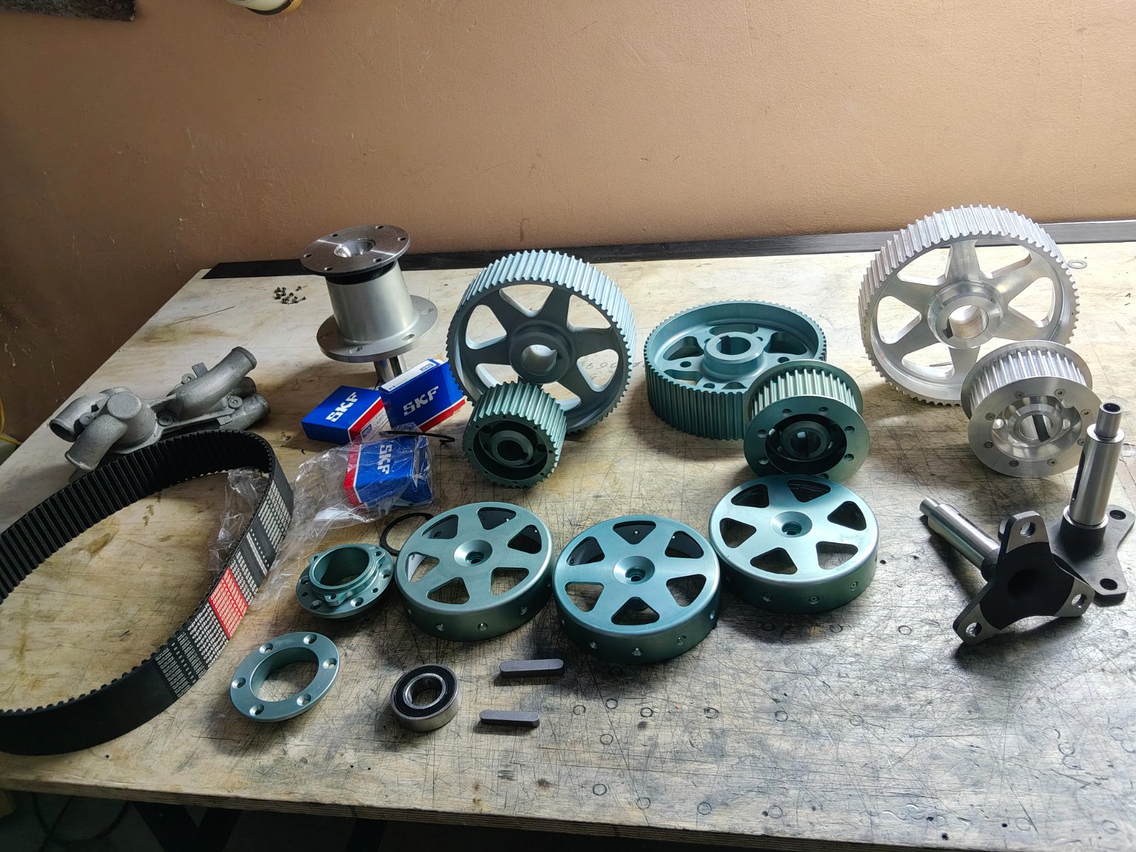

Русскоязычное сообщество строителей Gazaile 2 и им сочувствующих неуклонно расширяется. Надеюсь скоро полетать с ними в группе, а пока, чтобы ускорить это, иногда делаем отдельные детальки :
Если кто-то планирует приобрести редуктор, сейчас мы готовимся запустить новую партию.

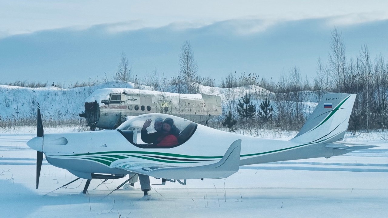

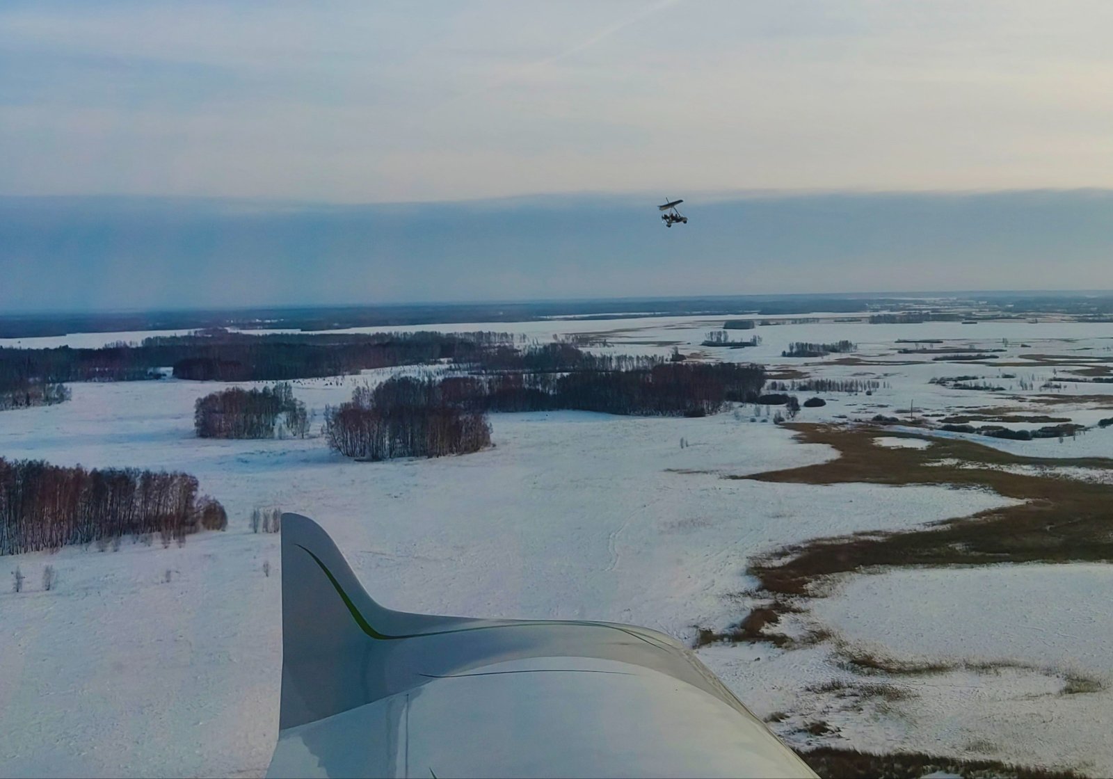

В выходные хорошая погода, трудно удержаться от полётов:

Сколько метров в секунду термичка была? Просто раза четыре через Урал проезжал, хорошей погоды ни разу не видел, а тут термичка. Это где-то на юге челябинской области?
Нет проблем, в грозовые явления конечно не залетал, но в сильную "термичку" попадал не раз.
Нормативный порыв 15 м/с должен дать на 200 км/ч около 2.5 G перегрузки. Как бы вы оценили те термички по перегрузкам?
