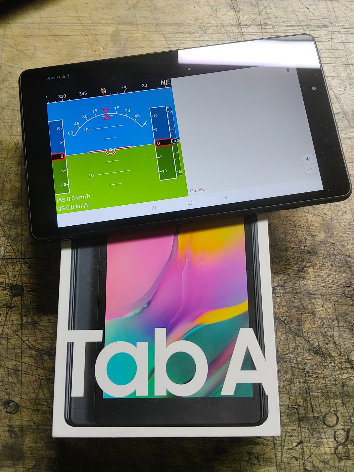

Здравствуйте Андрей! Старый от Алекса прибор? Не подскажете модель планшета на который устанавливали. Я уже третий планшет заказал,программа не встает.Последний был на Андроид 15. Сейчас заказал на Андроид 13.
Могу "за недорого" Отправить планшет с уже установленной программой, с продажей прибора необходимости в нём нет.
В любом случае пришлю модель в личку, как посмотрю, точно не помню.
Спасибо! Если третий не подойдёт, тогда возьму у Вас.
Такой: 17680565130848781948755142861810.jpg 17680566732006935911773900068675.jpg
Да, по толщине всë верно.

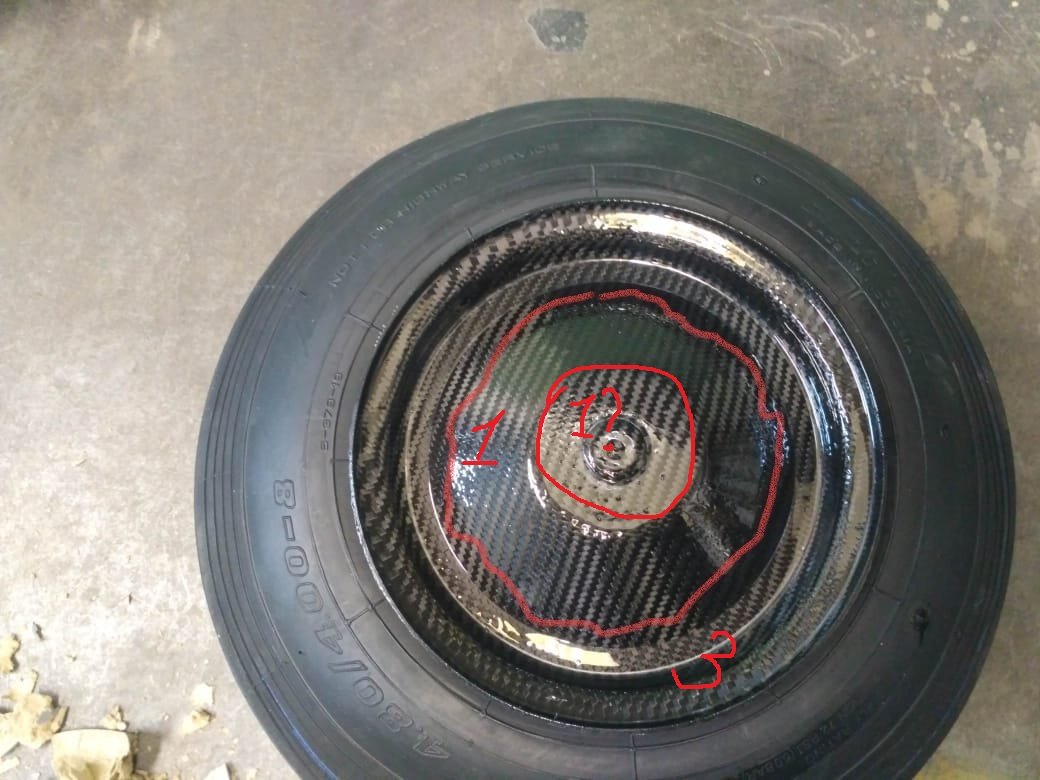

Эти диски моей разработки. По чертежам диски в 2 раза меньшего диаметра. Я хотел сделать диаметр колеса 400 мм вместо 300 мм, и при этом уложиться в тот же вес, пришлось пойти на усложнение конструкции и применить уголь.
между собой диски держат только болтики или еще и склеены? делали с инфузией или в ручную?
