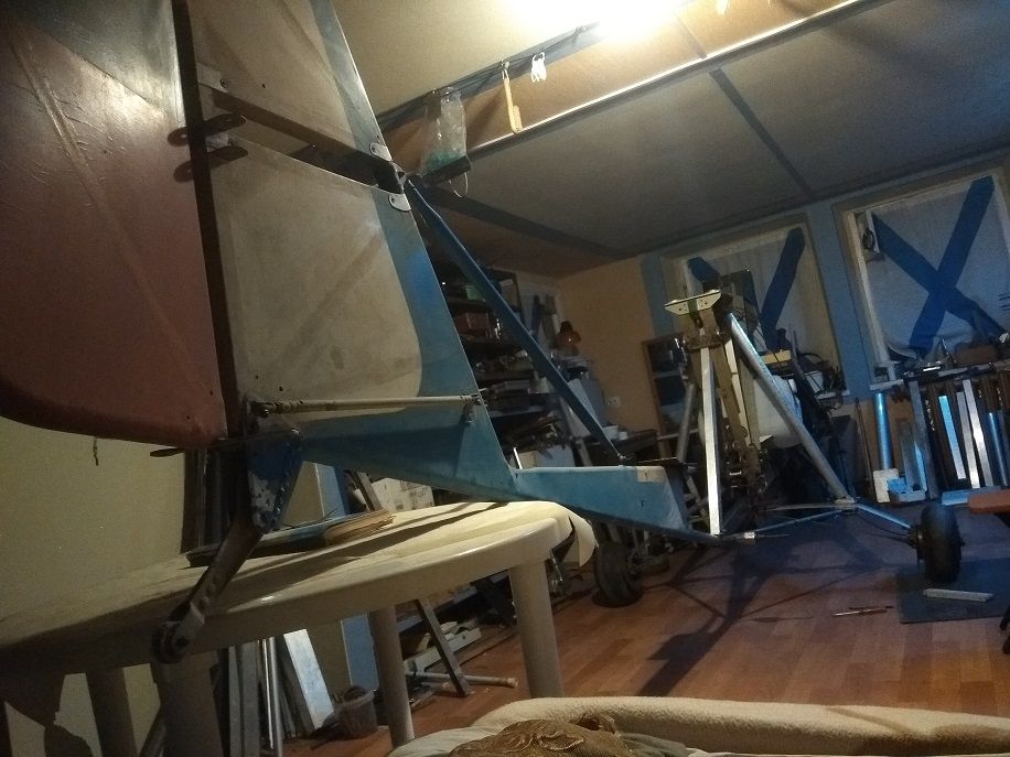

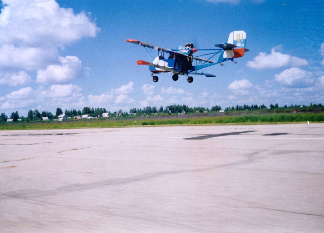

Крылья: верх- закрылки, низ - элероны от АН-2. Подвесные элероны на верхнем крыле - обрез задней кромки закрылка АН-2 хордой 200 мм. На нижнем крыле вклепаны по триммеру от стабилизатора АН-2 у качестве посадочных щитков, с отклонением 0, 25, 45 град. синхронно вместе с элеронами 0, 15, 25 град. Косые подкосы внутри крыльев не ставил. Хватило, как показала авария, косых труб от верхнего крыла к ХО. Хвост на пострадал. Воздушный винт в перевертыше вошел на пол лопасти в грунт, оставшись целым. Левые крылья до бипланных стоек помяло, кабину с ногами увело вправо, левое колесо с передним вырвало. Выше торчащие цилиндры ДВС и привязные ремни спасли шею от перелома. Всего лишь 3 ссадины на левой коленке, левом локте, и левом боку от кресла от того же АН-2. А свистел в левом штопоре аж с 60 метров по прибору. Метрах в 5 от земли в голове одна лишь мысль- "опять ремонтировать". Вообщем четверть витка успел выполнить, благодаря навыкам вывода из учебного штопора на ЯК-52, и в скольжении на левое крыло уткнулся в болотистую почву. Удар по ощущения раза в 3 больше чем при раскрытии Д6 был. Вообщем висю вниз головой. Вижу два мужика бегут ко мне вверх ногами. Отвязался- вылез, стою как до. На наручных часах стекло отвалилось в траву, а сами тикают. Жизнь идет. Диспетчера днюху коллеге праздновали, за небом не смотрели. Увидев меня живого с моим пересказом и тикающими часами без стекла, отлили мне граненый до верху стакан столичной, который я опрокинул как воду будучи в шоке не захмелев, который я на этом самолете испытал дважды во время первого взлета и посл....крайнего. Второе рождение отметил вообщем 12 июня в день независимости- стал назависим от неба.
PAN Что же стало причиной крушения?
Дофорсировался. Поднял геометрическую степень сжатия до 13, Плюс - бензин 95 залил. Плюс -температура воздуха была 30 град. Плюс- один новый поршень ИЖ-П3, более плотный. ОН и заклинил на втором развороте при температуре 240 град. Плюс- мало прогрел перед вылетом, минут 5 вместо 20 как раньше. Результат- еще не родился тот летчик, который бы не вернулся на землю.
240 градусов без прогрева на втором развороте это конечно быстро. Моторчик походу совсем не обкатан. Слава Богу жив. А самоделам урок , не надо гнаться за большими нагрузками на крыло, малыми площадями, механизациями и прочими прелестями, в категории ulm , расчитывая на мотор. Который обязательно станет, это всего лишь вопрос времени.
до этого самолет около 400 кругов сделал. Ключевое слово- дофорсировался.
площадь крыльев была 9 кв. Уд нагр. 33кг/кв.м. Взлетна масса 305 кг при моих тогда 75 и 10 л горючки.
Да, вспомнил. Над болотом еще в нисходящий попал. Метрах в 10 от земли самолет рулей вообще не слушался на отклонение элеронов в право. Было это 25 лет назад.
