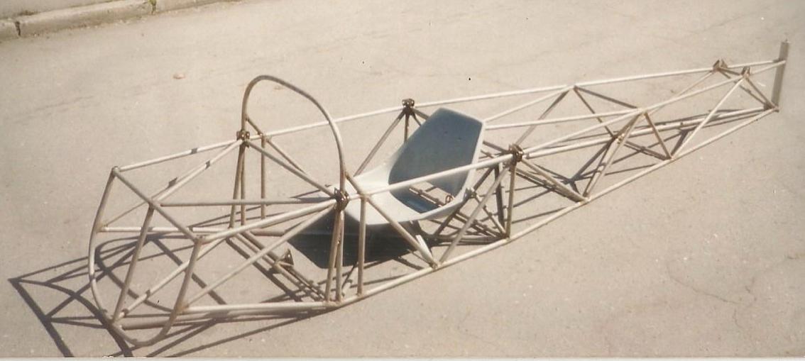

Проконтролировал . Лрмом и тисками. Труба ст20 гнется пластилином , шву хоть бы хны.
Классный фюз. Ваш? Тогда к вам пара вопросов:
1) Вы алюминиевую обшивку к трубам приклепали?
2) Тут в посте 16 вы пишите что фюзеляж у вас в носовой части ферма, в; хвостовой монокок. Я чего то не догоняю, ведь то ферма от носа до хврста
http://www.reaa.ru/cgi-bin/yabb/YaBB.pl?num=1444488823/0#0
Четкий фюзеляж у вас.  У меня первый блин , большим комом.  Геометрия чуть ушла . Так вы на Ультрамарине листы алюминия к трубе приклепали?
зы. И все вы чего то недоговариваете)))) Паросоль превратился в низкоплан??
нЕ.
Разные фермы-разные самолеты.
Да логика принятия решений простая:
Там где силы небольшие- монококк, а где сосредоточенные нагрузки  и  усилия поболее - ( пилоты и т.д.) , там ферма.
А тонкий лист 0.25 мм. приклеен к пенопласту, который вставлен между трубами фермы.
Сверлить несущую трубу- святотатство и богохульство.
Упаси Вас бог!

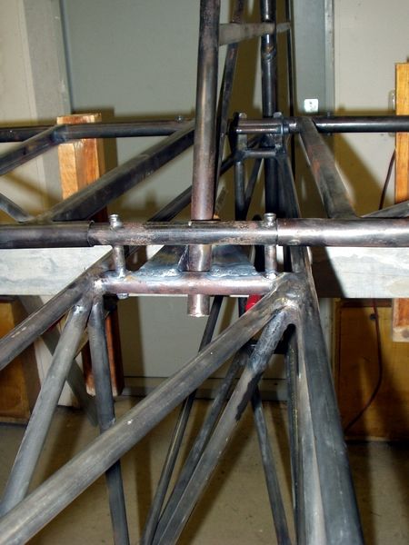

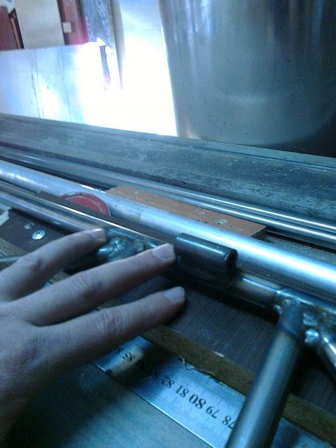

Решил сделать новое оперение. Из стальных труб. С расчалками . На фото передний фюзеляжный узел навески стабилизатора
    35,3 КБ · Просмотры: 149

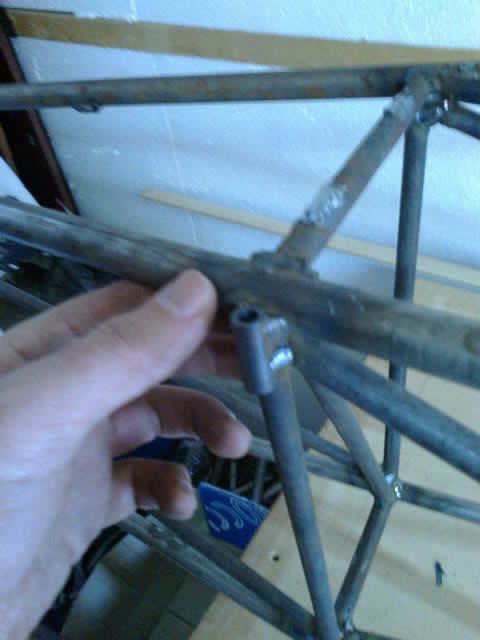

Ответные узлы по передней кромке стабилизатора.( Вид снизу). Под болты м6. Подкладкой шайб меняется угол установки

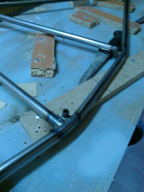

Задний фюзеляжный узел крепления стабилизатора. Под болт м8(по технологическим причинам). Кажется что поперечина висит консольно, но это не так, ракурс такой. См предыдущие фото. Там трубки
    48,8 КБ · Просмотры: 136

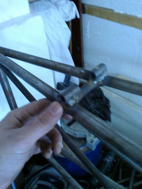

Ответный на стабилизаторе
    49,1 КБ · Просмотры: 138

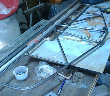

Ну и сам стабилизатор
    34,7 КБ · Просмотры: 149

Соосность передних втулок стабилизатора и фюзеляжа будет соблюдена лишь при определённом угле установки, и при значительном его изменении, могут возникнуть проблемы из-за перекоса.
Стабилизатор свободнонесущий?
Нет. На расчалках. Про перекос ясно , больших углов не добиться. Но к примеру на пилотажном Лазере такая же схема
    46,6 КБ · Просмотры: 150
Не может быт.У Вас движение стабилизатора налево -направо удерживается всего от эти две тоненькие трубочки и болтиками в них,могут согнутся.Или приварите какой ни будь фиксатор о передней трубой киля?
Еще:эти две продольные,квадратные,паралельные трубы в середине стабилизатора апсалютнолишние(разве что зашить ткань) а так же и соединителная трубочка передней кромки стабилизатора.Можно придумать и сделать так,что их функция выполнял фюзеляж(силово аналогично как у вертикального стабилизатора).И еще на много косяков можно указать,устранение коим позволить вписаться в заветных 115 кг.Удачи!
Ребята, он весь цельный., а не из двух половин. все будет обшито тканью. и центр.  Можно было  убрать центральную часть , предоставив ее функцию фюзеляжу и сделать из двух половин и получить другие заморочки. И ещё 50 вариантов других, вплоть до вообще выкинуть стаб и сделать летающее крыло) Делайте. Пожалуйста. В своих проектах. А Я сделал так. Давайте критику по моим решениям, а не по своим фантазиям.
Так какие отклонения влево вправо стабилизатора?
Да даже если дергать его влево вправо с силой 100 кг ничто никуда не сдвинется) крлмет заднего есть ещё два передних- треугольник).
А вверх-вниз: даже при обрыве расчалок можно сесть
Класс! По Энтони Фоккеру! Просто и функционально! Сам так же сделал!
Почему не добиться? Загнуть по дуге болты, и вращать только гайки, а болты кстати мне кажется можно было наглухо приварить без трубок, т.е. что-то типа стремянки как на автомобильных рессорах использовать. К тому-же прочную сталистую стремянку наверняка проще найти, чем такого-же качества болты.
