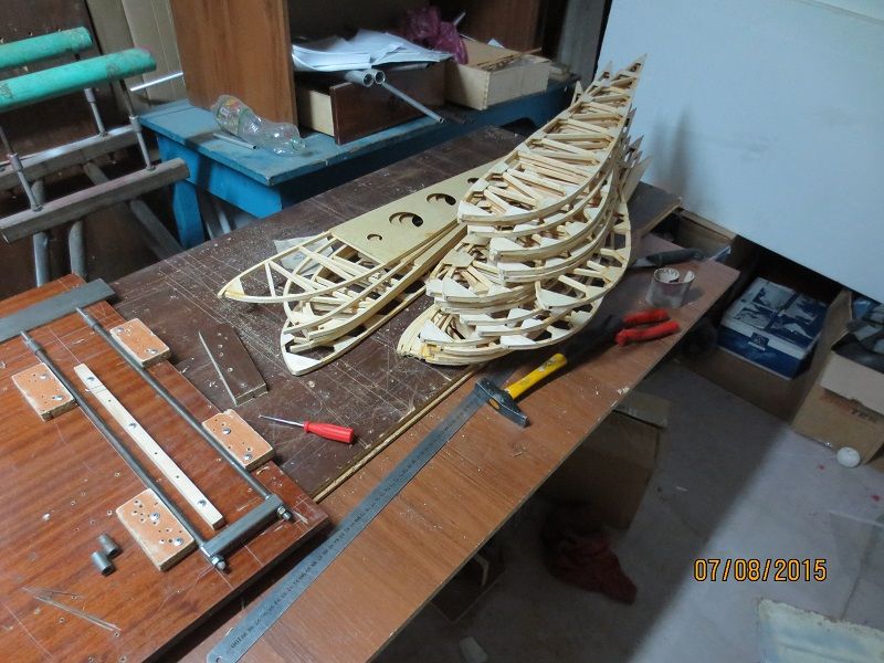

Так и здесь крыло жесткое будет. (вон нервюры на заднем фоне) Нагрузка будет примерно 32 кг/м^2. Это оперение по технологии Птенца сделано. По весам-вес того что на фото( ВО+ ГО ) =4.3 кг. Нету: Обшивки тканевой, качалок, рояльной петли навески. Думаю будет  со всем этим будет 6 кг. Планировалось 5 к
покажите нервюрки покрупнее.
у нас будут почти одинаковые размерности ,интересно посмотреть( в будущем)разницу ЛТХ 🙂 :~)....
самое главное ,что мы не одни 😀
Вечером пойду делать кабан, сфотаю и нервюры. 1 метр хорда будет

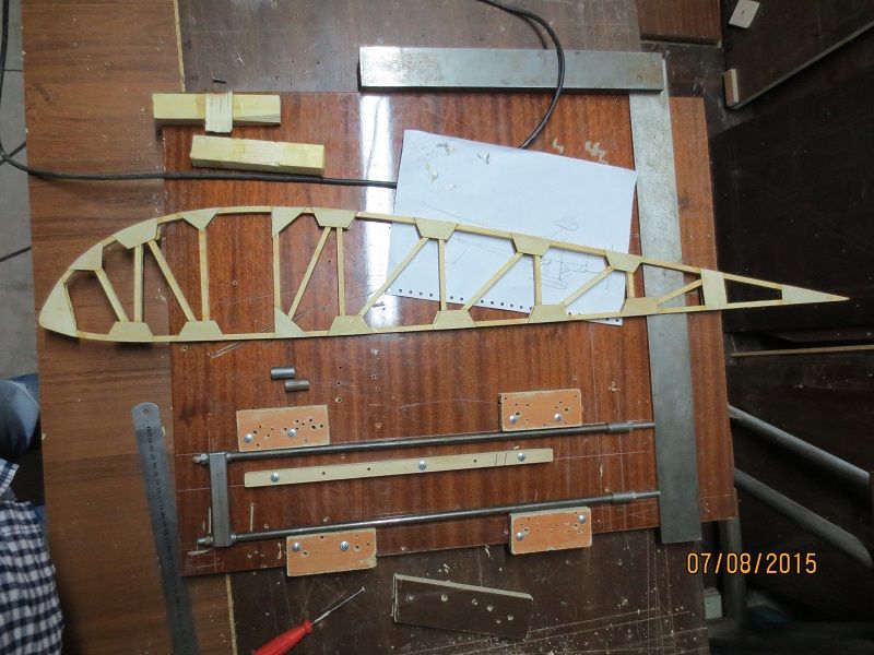

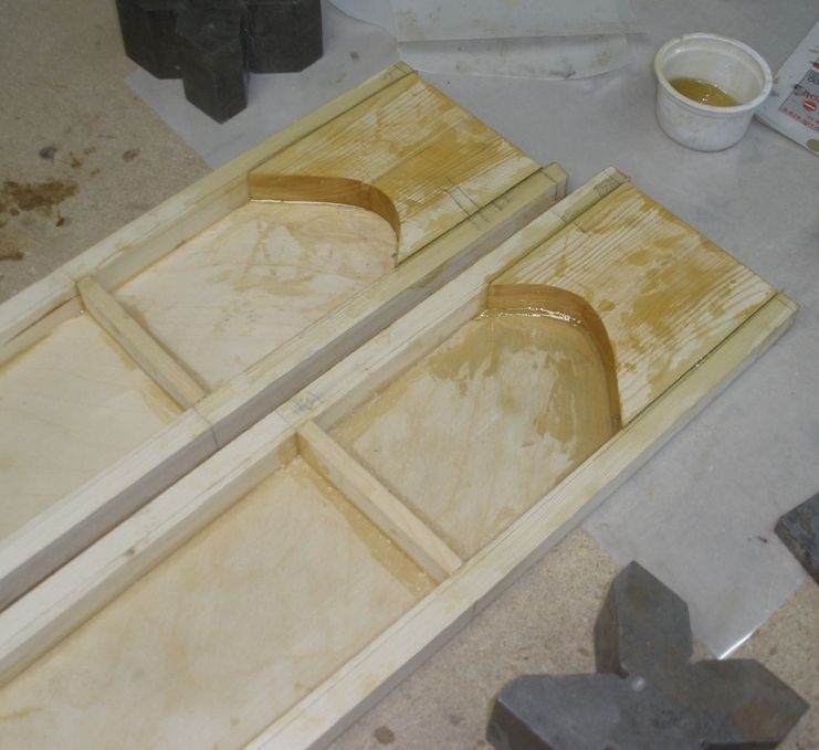

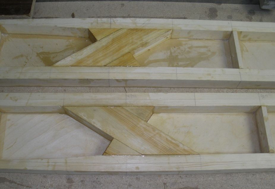

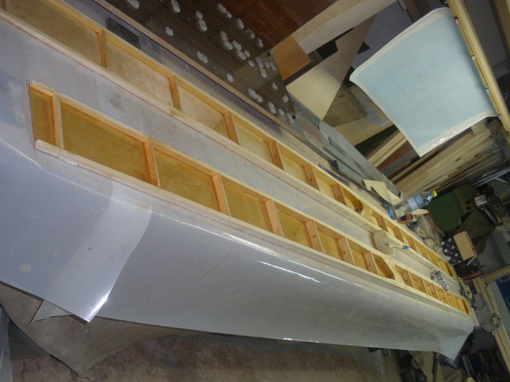

Профиль Р-3 15%?(может что пропустил) какое сечение планок и какое сечение лонжерона, а так же сечение полок лонжерона?Почему такое расстояние между планками в том месте ,где устанавливается лонжерон?
Да 15.5%. Хотел USA-35B и 1.2 хорду. Но ранее сделал комплект этих нервюр и лонжерон-не выкидывать же их.  Нервюры сосна 8х6мм. Корневая 16х12. Хвостики отпилятся-будет элерон во весь размах.   Сечение основного лонжерона уже и не помню точно . Высота лонжерона 143 мм. Полка верхняя у подкоса вроде 28х26мм, у законцовки 8х8мм, у корня 20х15мм.  Нижняя также также, просто быстрее уходит на конус по одной их плоскостей.  Вес одного лонжерона 3.5 кг, при длине 3.5 метра. Стенка 1 мм, в районе подкоса 1.5 мм . Стенки с обоих сторон под 45 град.(На фото еще на зашита вторая сторона)  Делалось на 675 кг на консоль. Вообще намудрил с лонжероном-сейчас сделал бы грамм на 300 легче, и проще в 2 раза. Такой гемор потому что сами полки (и нервюры) сначала стругал на свободнонесущее крыло и другой самолет, потом все поменялось, дерева нормального не осталось и пришлось  просто рубанком снять лишний материал со всех сторон, так как распустить готовые полки не получалось по сечениям
Проем сделан чтоб не ловить миллиметры -задняя стенка лонжерона прямая, а передняя идет на конус(см выше) от места крепления подкоса к концам. Насажу нервюры по задней стенке-потом стоечки вклею

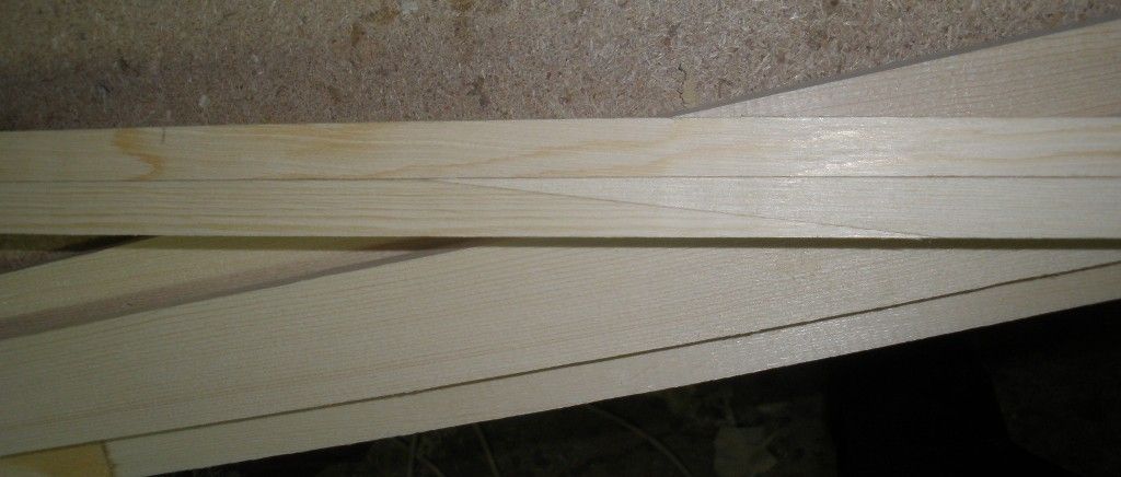

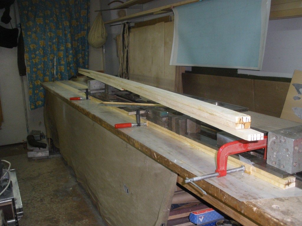

Вот такие балки были сначала. Склейка на ус

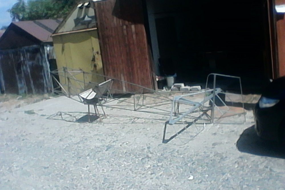

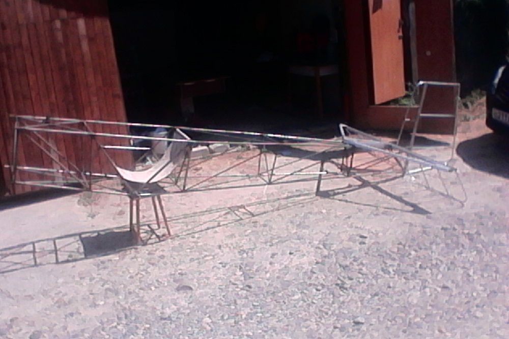

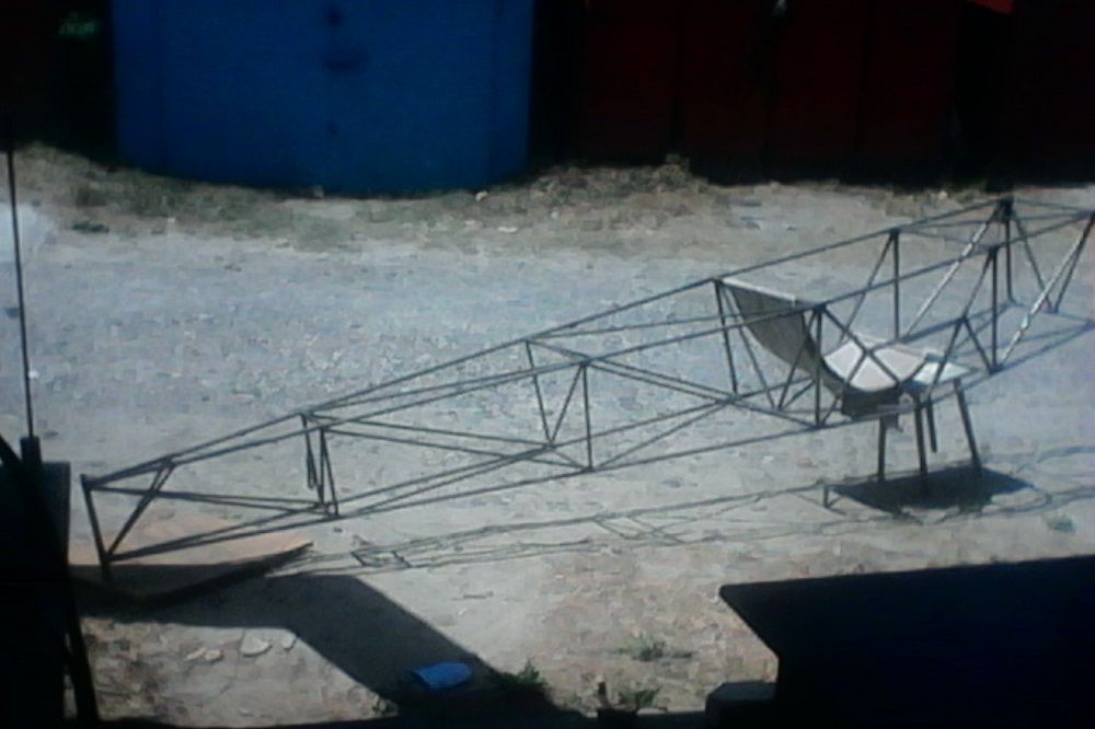

Одна из частей кабана с узлами крепления на фото на предыдущей стр. Элероны во весь размах- за спиной две тяги к ним. Отпилил рамку сидения  и ещё пару труб- минус примерно 1.5 кг. Теперь я буду сидеть на "анатомическом" тряпичном сидении (пришито временное макетное). Очень удобно получилось, совершенно случайно угадались размеры-ничто никуда не впивается и не мешает.
Сответственно узлы управления  уйдут за низ фюзеляжа- прикрыты гаргротом будут нижним. Фото с телефона. Вес всего с оперением на фото 22.3 кг

Крыло всёже прямое?имитировали сверху крыло и пробовали залезть с боку через дверку?
Прямое. Пробовал, вот именно, не сажусь, а залазию ;D
