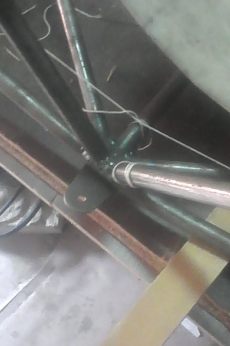

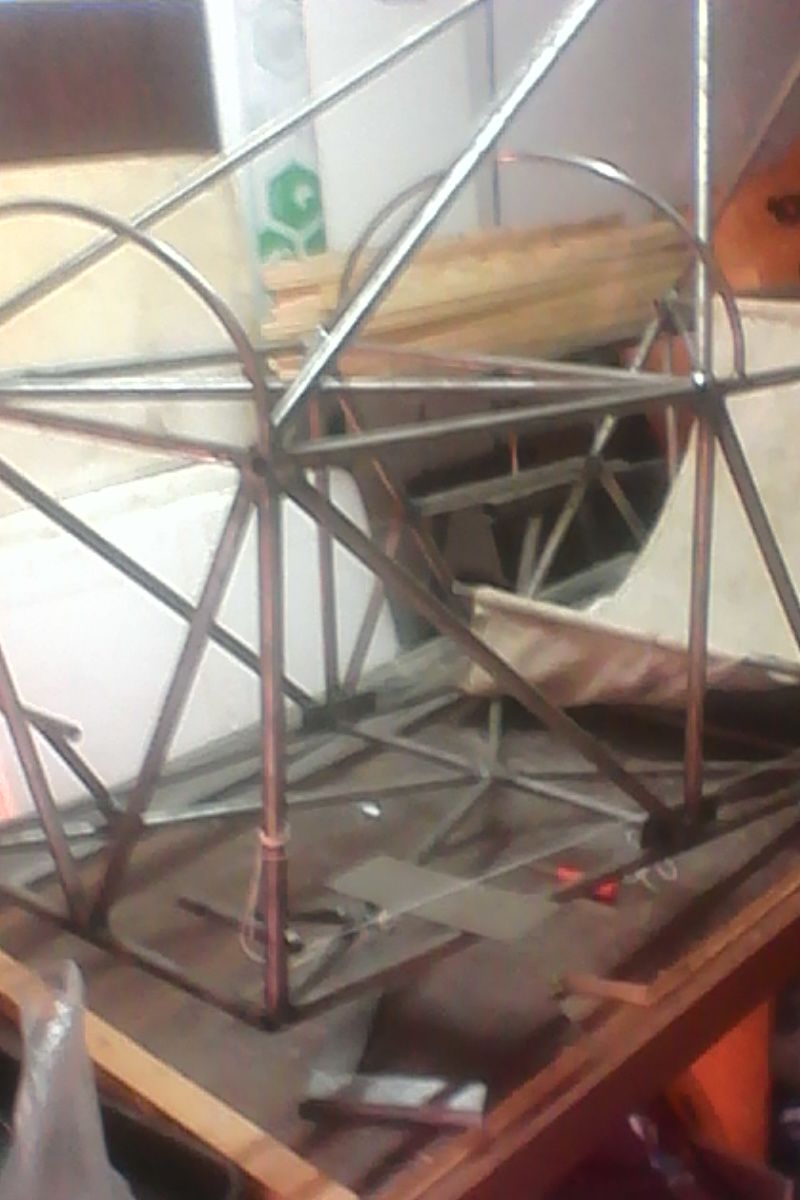

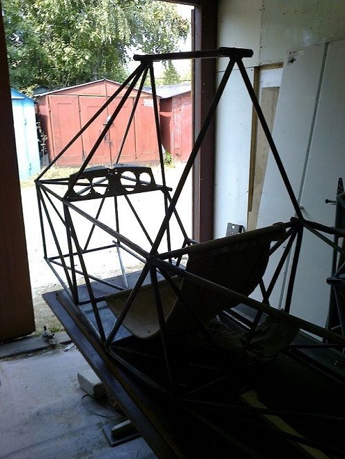

Наконец то изготовлен и приварен кабан. Тканевое сидение-вещь, тело утопилось в фюзеляж: высота "по заднему шпангоуту" от пола до верхней(задней) точки кабана-всего то 94 см. Мой рост 182 см, а вон еще сколько сверху

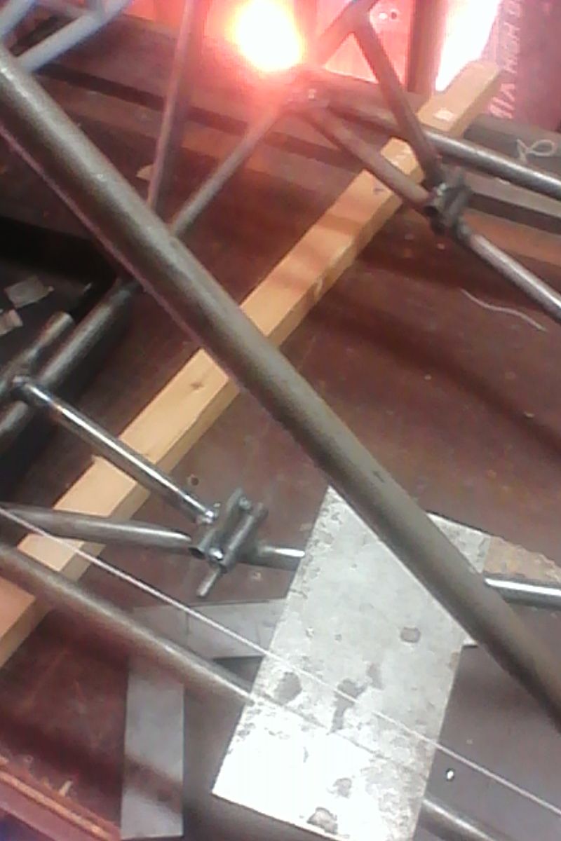

Кабан  по  шаблонам  варили?  Смотрите  ,  а  то  увод  кабана  на  1-2  гр.  при  размахе  10  м  покажет  не  менее  5  см  отклонение  от  диагональных  промеров  при  сборке.
Кабан варил без шаблона следующим образом.  Сначала фюзеляж выставлен уровнем по нолям в линию горизонтального полета. Потом прямо на фюзеляже на эпоксидке собрана  деревянная площадка задающая только угол атаки и высоту кабана и эпоксидкой же приклеена к фюзеляжу .
Потом Верхняя I---I образная часть со втулками сварена в кондукторе, далее намазана эпоксидкой  и установлена на деревянной площадке над фюзеляжем ( которая уже имеет нужный угол атаки и  нужную высоту). А потом пока смола вставала,  строго посередине между линиями втулок, переброшена нить с двумя отвесами и  сей элемент  выставлен вдоль нити, протянутой от носа до хвоста, и одновременно выравнен "по крену"  уровнем уложенным на болты вставленные во втулки.   Когда смола встала, подогнал раскосы, обварил, и отбил деревянный каркас

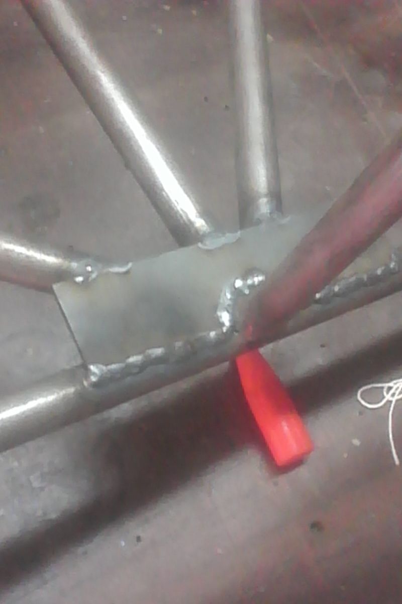

Приварил педальки. Узлы разные.

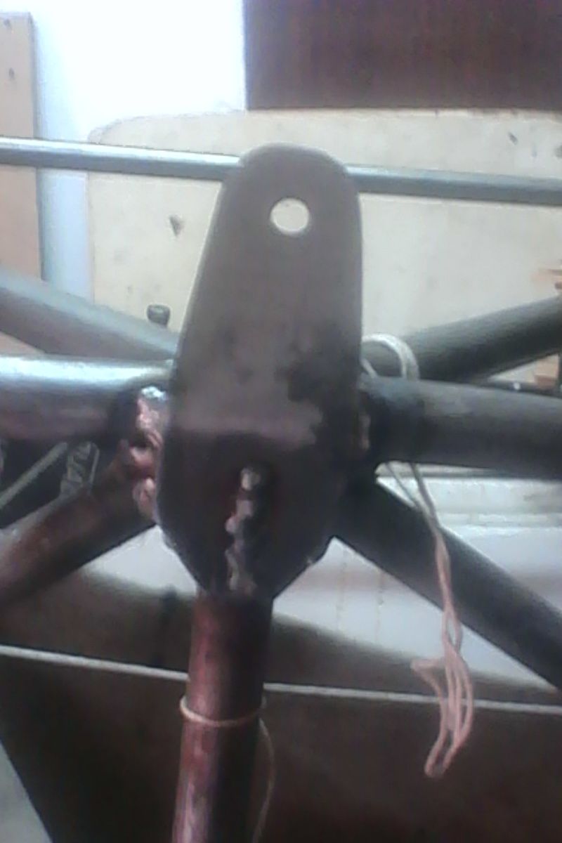

Узел крепления рессоры

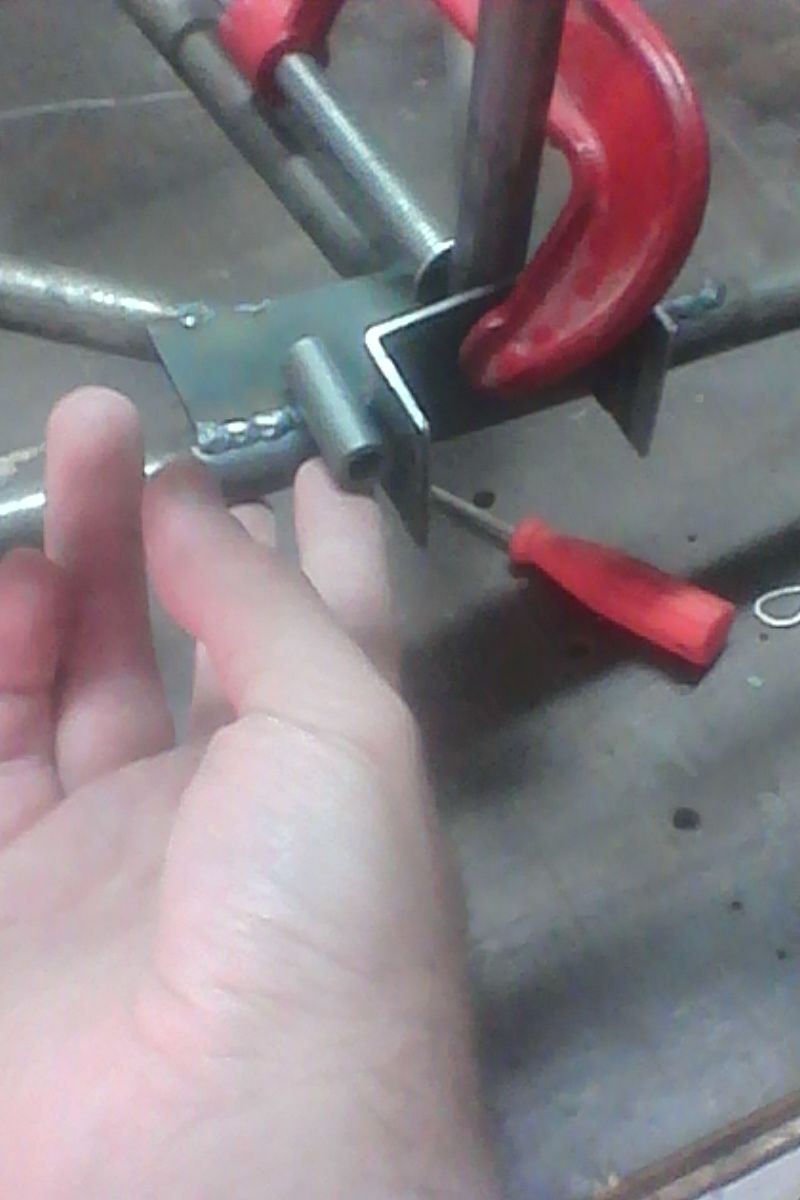

Узел крепления подкоса крыла
Тканевое сиденье "не весчь" по безопасности. Ранее, в А-20 и 22 применялись такие, теперь,в 22-м -жёсткие. Видел проломленный задом пилота при аварии торсион управления А-20. У пилота разлетелся позвонок. Сейчас он инвалид,хотя и летающий.
Кстати, осталось ли место для проводки управления под сиденьем? Иль всё тросами по бокам?
Тросы педалей идут по бокам сидушки. Осьаьнок управление будет под фюзеляжем, ещё наварится низ как на Шторхе из трубы 10х1. Типа килевой балки со стойками.
Может потом выклеюю анатомийку.  Может быть. Пока будет гамак. ,Не этот конечно, а более цивильный. Это примерочый

Сварные швы выглядят как-то не совсем красиво. Чем контролируете?
Поддерживаю. Варят скорее всего полуавтоматом  на углекислоте и такое ощущение что  в щадящем режиме слабым током. Надо переходить на импульсную аргоно-дуговую. 🙂
