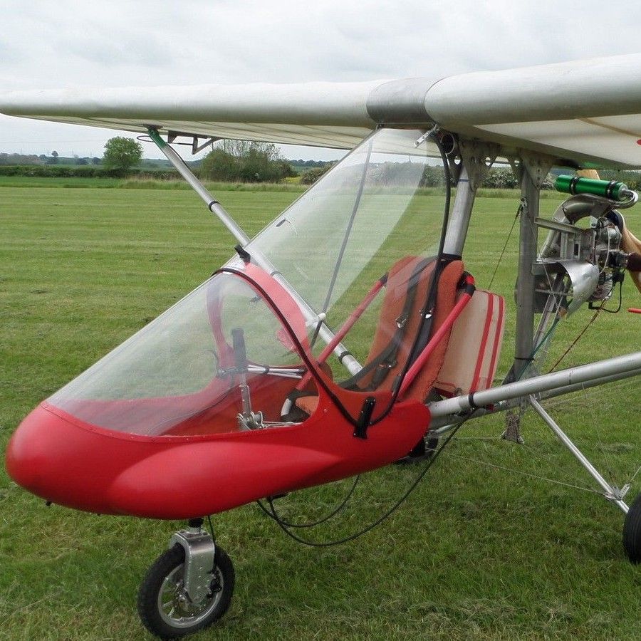

Я реально не знаю какие требования соответствуют вашим правилам, но знаю только один самолет действительно зарегистрированый в категории "до 115 кГ"- это Monofly

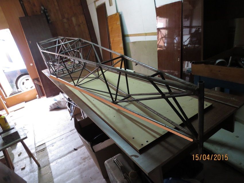

Такой вопрос: лонжероны местами после сварки прогнулись внутрь на 3-4 мм по середине пролетов, может и меньше , но если присмотреться видно что выгнулись.  Можно ли примотать тканью толстый дереянный брус и проэмалитить. Подтянет трубу??(потом конечно снять брус). Или так и оставить-я тут в одной из 2 тем про Пайпер Кэб читал что у народа все равно повально сгибает пролеты после натяжки обшивки-так и оставляют. Там  еще фотка старая была-как на заводе это учитывали и пролеты выгибали наружу перед обтяжкой. Я еще удивился-выгибали сантиметров на 10.

  1983,может не заморачиваться прогибы слишком малы чтоб эмалитом выравнять,трубу чтоб выравнять нужно контр изгиб почти вдвое -втрое делать.Руками выгибается?Если да ,то посередине между раскосами вставьте шпангоутик гаргрота,или просто по бортам стрингера хоть по одной штуке,фюз солиднее будет,в смысле не такой плоский ,а объёмный.

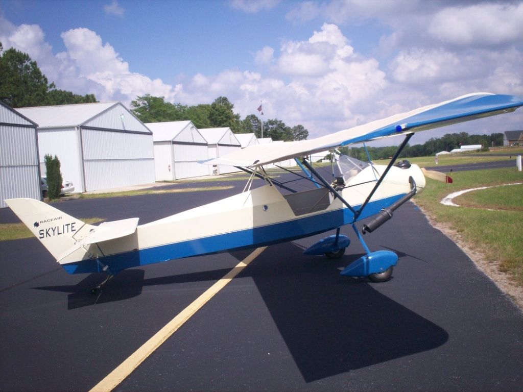

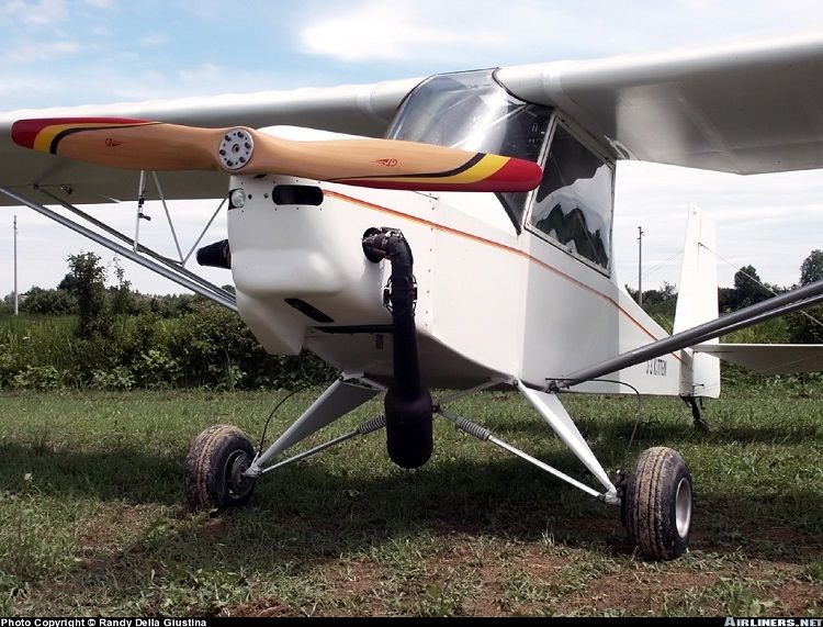

Я хотел задний гаргрот полукруглый из реек и фанерных шпангоутов. Но теперь думаю может треугольным сделать из стальных трубочек 10х1мм? Формой как здесь(Skilite). Мне так проще будет , а по весу не тяжелее.
Насчет бортов-может не надо стрингеры? Вот здесь плоско J-3 Kitten

Про стрингер упомянул ,чтоб скрыть неровности,которые вас смущали,когда тряпку натянете все извилины кривизны выпрут в наружу.Хотя для первого раза сойдёт и так ,и с треугольным гаргротом.Когда строил свой жёлтый это же экономил ,но не "вес", а время работы,верх фюза почти плоский с малыми радиусами,капот по ниже и всякое такое,сейчас не так, всё бы сделал бы по настоящему,высокий полукруглый гаргрот и перед пилотом полукруглый верх,с круглым вырезом в кабине пилота,и пару стрингеров по бортам 🙂 😀,чтоб был как настоящий аппарат золотого века авиации,да,трудов чуть больше ,зато .....! 😎
Если хотите сэкономить Вес и Время,то можно отказаться и от гаргрота и капота ,ветрогого стекла,летать в шлемаке с забралом,даже без  обшивки фюзеляжа . :craZy :~)

--------------- Если иметь ввиду ферму в Ответ #112 , то, может быть, для придания объёмности бортам фюзеляжа на каждый шпангоут (вертикальную его часть) наложить фальшпангоут , с криволинейной внешней частью. Фальшпангоуты изготовить из пенополиуретана , (только заводской формовки - не горит) , марку взять плотностью не ниже 300 кг/м[sup]3[/sup].
Округлый конечно красивее., но вес опалубки получится почти как ещё один фюзеляж., деревянный. Лучше б уж сразу деревянный тогда. Х Зачем это надо когда двигатель маламощный. Крыло все же прямое будет
Рейку вдоль каждого борта 25х10мм и будет округлость. Это-же классика!
