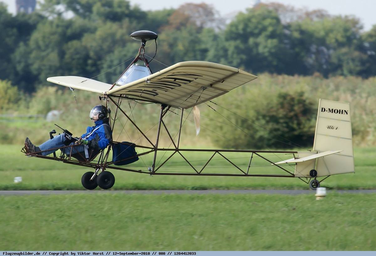

Проект легкого парасоля.
    36,4 КБ · Просмотры: 166

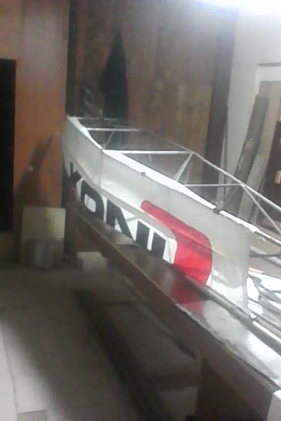

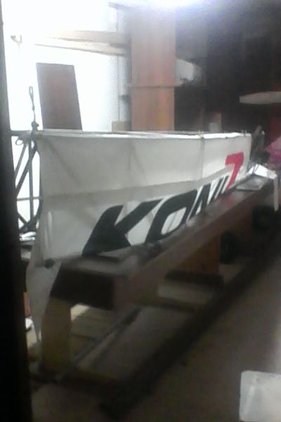

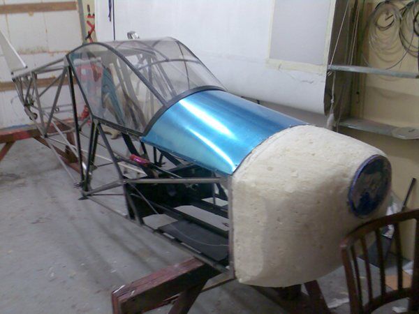

Такой вопрос по обшивке, (не касается прочности): Нужно ли обшивать боковины и низ фюзеляжа в носовой части  чем то жестким-например алюминевым листом? Или можно ткань от Противопожарной Перегородки  до хвоста?
Всё  зависит  от  Вашего  желания,  но  лучше  наверно  зашить,  как  делали  все  ранее.

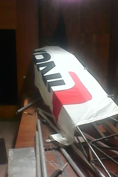

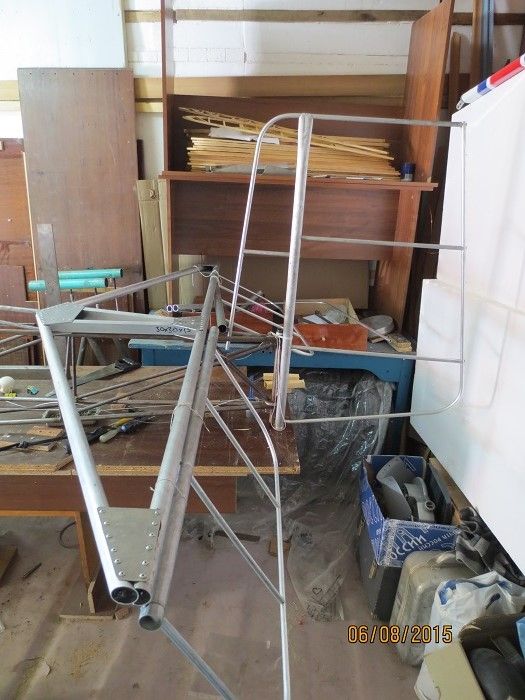

Свободнонесущий  стабилизатор. Без фрезерно- токарных работ, радиусных шайб, бужей и прочих излишеств.  Вес на фото 2.26 кг. Не хватает 2 нервюр по 30 грамм и обшивки 300 грамм
    26,3 КБ · Просмотры: 162
Было 2 метра 30х1.5 Д16Т, и 30х1 Алюминиевой непонятной породы. Естесвенно Д16Т на заднюю кромку стабилизатора, а Алюминь на переднюю. Но Алюминь как сопля-надо расчаливать или подкосы. Но я решил превратить переднюю кромку в двухопорную балку. Фрезеровать и токарить не хотел-сделал по другому. Накладки центральной части д16т 3 мм и 2 мм, концевые 0.8мм.  Две силовые нервюры алюминь 30х30х1.5.  Крепится через 4 вертик. болта к фюзеляжу-при таких пластинах и прямой опорной поверхности бужевать не надо. В ущерб весу конечно(на 143  грамма), но оч просто все
Площадь стаба 0.5. А ГО-1.2. Вес РВ планирую в 1 кг

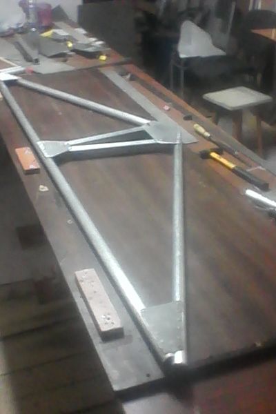

Странная ситуация.Нет материалы,денги,а мастерская вполне приличная.Началная идея очень хороша и постижима,а по ходу все получается как обычно.У фермы слишком много кости.Жалко будеть просто так сдаться.Еще в самом начале.
Вот для затравки ферма от гениалного Марека Иванова.Верно другой материал и конструктив соответственно.

у него толстые дюралевые трубы, крторве можно ставить с большими пролётами без потери устойчивости.  И мини заводЯ же не могу найти 2 м  д16т.  И молоток с пилой в гараже. И что из за этого не строить самолёт?
Будем выкручиваться тогда.Может стеклопластиковые\текстолитовые трубки найдутся?Либо схему и материал поменять.Дерево и стеклопластика и тряпка сочетать?Зачем отказываться от 115 кг?Посредственные самолеты и так достаточно.

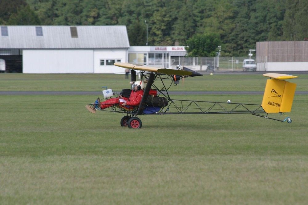

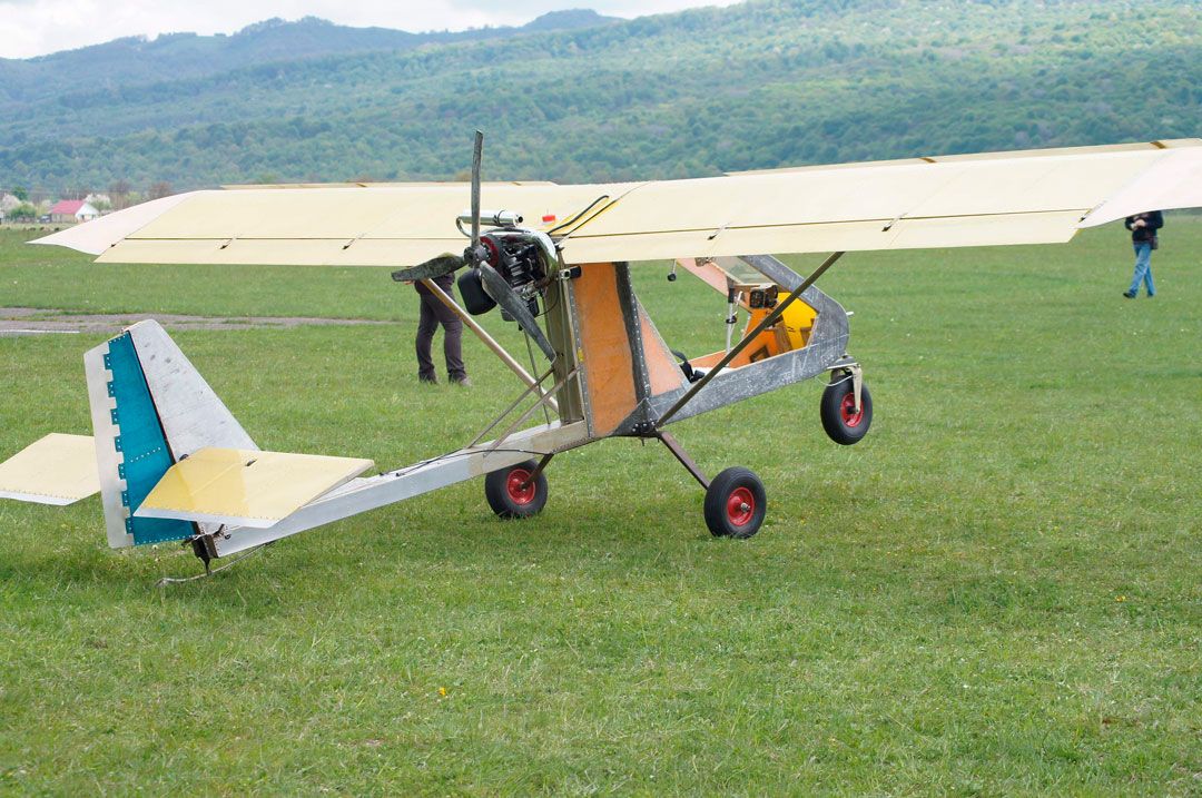

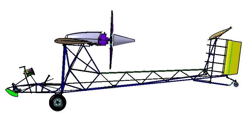

Вот на соседней ветке-Шагман добились удивительного результата-88кг!!!Авиация в России возрождается!
    39 КБ · Просмотры: 144
    83,8 КБ · Просмотры: 164
    169,9 КБ · Просмотры: 141
1) Ваши идеи-вы и стройте. А я свое. Обсудить конечно можно разные варианты-ради бога, особенно это полезно тем кто только собирается строить. А я уже строю.
2) При наличии такого же парамоторного 14 килограммового двигателя у меня вес будет  меньше 115кг. Но его нет, а есть РМЗ-640
Тот на вашем фото, наверное развитие этого

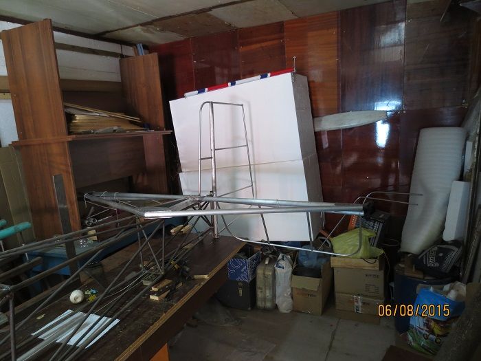

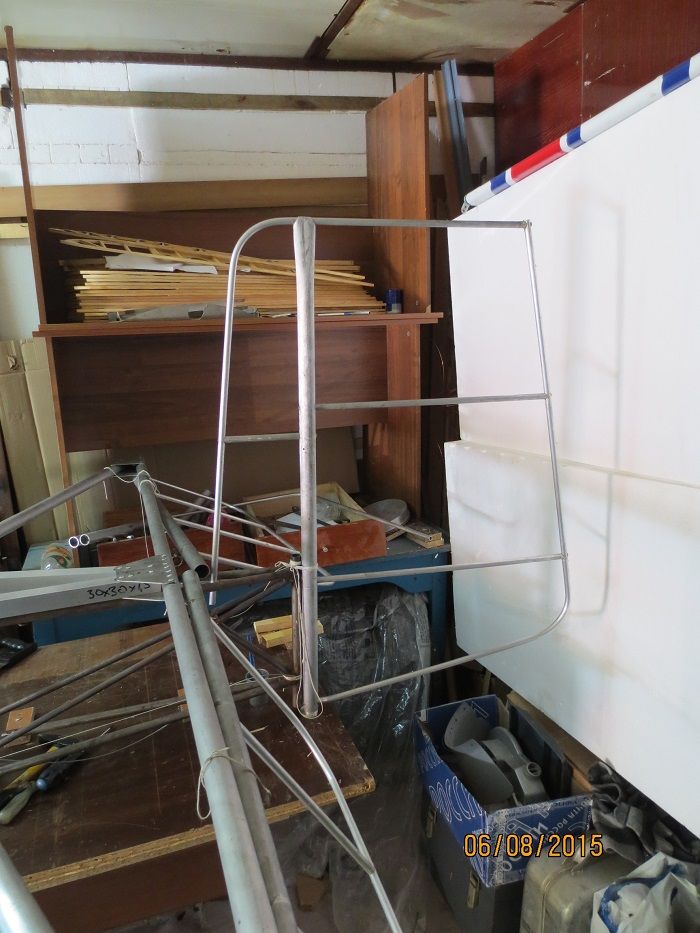

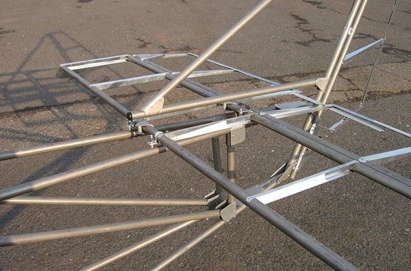

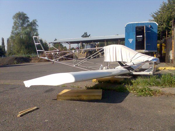

Если позволите , вопрос к  terivlev ! Пост № 129, фото фермы хвоста (от МАРЕКА ИВАНОВА) , крепление заднего лонжерона киля разглядел и понял ; крепление переднего лонжерона киля к хвостовой ферме -- сколько ни силился понять не могу. А как это сделано ? (крепление к хвостовой ферме)
Переднея труба киля ВО крепится болтом к то ушко которое в середине на передняя труба ГО(там их три).Таким образом та точка киля ВО фиксирована от движения налево-направо,вверх-вниз.В своей очереди передняя труба ГО почти рядом с это ушко фиксирована за фюзеляж,так что нет опасност от деформации и киль ВО можно настраивать налево-направо,в зависимости от вращения винта.Задний лонжерон(труба)киля удерживает от кручения,
насколько достаточно не знаю,самолет маленкий и легкий.Говорят что Марек Иванов хороший прочнист,работает и на посторонные фирмы.
Говорят еще,что все эти маленкие самолеты чрезмерно управляемые,я сам не имею никакого опыта,но складывается у меня впечатление что самолету не хорошо быт короче 5 метров.
Спасибо , всё понял. Не оспариваю Марека Иванова , но я крепил бы траверсой , наложенной на этот узел киля сверху , притянутой двумя вертикальными  болтами  к горизонтальной трубе стабилизатора. Переставлять (вправо - влево) можно по вертикальным отверстиям ( 4 - 6 отверстий ) в планке , прикреплённой к горизонтальной трубе стабилизатора.
Мне это трудно оценить , полетал только на дельталётах и "птенцах" (самолёт из Кумертау) . дельталёт короткий, но управление балансирное , а "птенец" длиннее , его длина равна 6500мм.
