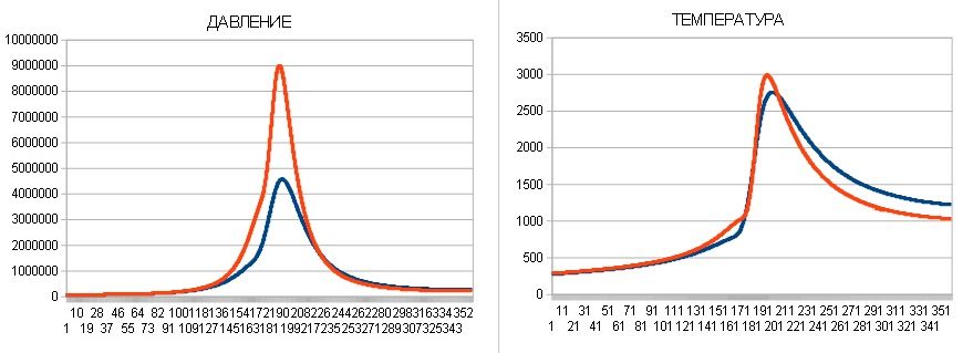

Основной смысл улучшений Джона: минимум изменений ДВС, уменьшение наполнения топливом и воздухом вдвое, ВСЁ!
Учитесь!
А нет не всё, ещё: риск, перегрузки, риск, здесь прокатит и так, и тд. и т.п.
Учитесь как это делается:
1) "Ср.давление в цилиндре МПа эталон -- 0,8186758754, мой -- 1,1538034632", просто для этого же двигателя рисуется(автором):
А так можно? Да? Кто не рискует тот не пьет шампанского  😎 !

Как неправильно это делается: в сравнении с исходным ДВС. (даже хуже чем у Ибадулаева, влияние которого на Джона заметно) при тех же оборотах условно берется "верхняя половина" оборота КВ: 90 град сжатие, 90 град расширение (- по факту для ТВС это работа исходного ДВС (только с половиной ТВС)), и небольшая мелочь: это делается за "условно вдвое меньшее время".
Это всё искусно замылено, т.к. есть еще "условно 90 град" на догорание и расширение, но в районе ВМТ скорость изменения удельного объема остается вдвое выше чем у оригинала ("выстаивание в ВМТ").
Чем это червевато чревато здесь уже обсуждалось, как минимум нужно точнее ловить угол опережения зажигания(в т.ч. в каждом цилиндре), а как максимум - с учетом Автором заявленных 10-11 МПа, их закономерное превышение, т.е. мех. перегрузкам; а учитывая так же более "плоскую" КС в ВМТ - к детонации .

Да успокойтесь все уже: эти ИД условные
Ничего общего не имеют с действительными.
Путем подсчета по известной формуле индикаторный КПД мотора Джона = 0,61.
Это значение ВЫШЕ чем термический КПД ДВС со СС=20 работающего по циклу Отто.
То есть инд. КПД мотора Джона получается выше, чем его терм. КПД, чего не может быть в принципе
Следовательно эти ИД можно повесить на гвоздик в сортире

Про наддув я уже говорил, ничего не мешает применить наддув, если уж так надо/хочется и на моём ДВС. Вот совсем-совсем ничего.
Ну и ещё раз про любовь давление: давление рисует программа соответсвенно заложенному в неё алгоритму горения. Изменив этот алгоритм или введя поправояные коэффициенты можно привести значения/графики в соответствие с ЛЮБЫМИ представлениями о прекрасном.
Но на соотношение ДВС это влияния не окажет. Как было, к примеру, 1,3 так и останется. А зная реальное значение какого-то параметра эталонного ДВС, например инд.КПД и соотношение этих параметров, вычисленных программой можно примерно предсказать реальные значения для моего двигателя. Смысл программки в этом, устал уже повторять.

Джон, специалист получивший такой результат со стыда бы сгорел, а с тебя как с гуся вода.
В 3-й раз тебе объясню, если с первых двух не прошибло.
Допустим, у тебя есть объемный расходомер топлива с погрешностью измерений плюс/минус 2%.
С его помощью ты измерил расход бензина 3-х авто, и в 1-м получил 9,8 л/100 км, во 2-м 10 л, в 3-м 10,2 л.
В этом случае ты не можешь сказать, что 1-й авто самый экономичный, а 3-й самый не экономичный, т.к. в действительности при измерении более точным прибором может оказаться  наоборот, либо их экономичность вобще окажется одинаковой. Поэтому в данном случае ты можешь точно сказать лишь то, что их экономичность примерно одинакова, т.к. рассеивание результатов находится в пределах порешности применяемого прибора.
Ты где-то нашел самодельную несертифицированную программу для построения ИД - у тебя в руках прибор с неизвестной погрешностью измерений.
Ты с ее помощью построил ИД для мотора 21083, и оказалось, что макс. давление цикла на ИД В 2 РАЗА ВЫШЕ, чем типичное давление для двигателей этого типа.
Т.е. погрешность измерения в этом единичном случае составила 100% - даже самому тупому очевидно что эта программа не годна для использования т.к. ее погрешность чудовищна.
Мало того, совершенно неизвестно какова ее погрешность "в минус", может быть тоже 100%., т.е. возможно, что диапазон рассеивания результатов составляет 200%.
А может быть ты "попал" в самый край диапазона рассеивания и он составляет "всего лишь" от 0 до 100%. то есть +- 50%.
Но ты почему-то возомнил что программа каждый раз стабильно завышает результат ТОЧНО НА 100%, следовательно несмотря на полную абсурдность полученных значений программой все же можно пользоваться при относительном сравнеии  построенных ею фигур (ИД).
Извини, но так рассуждать может только старый маразматик, либо человек не имеющий ни малейшего представления об элементарных правилах исследовательской работы

давление рисует программа соответственно заложенному в неё алгоритму горения
А в программку нужно закладывать что-нибудь хорошее. Самые "малые" погрешности программка/модель выдает при интерполяции закладываемых экспериментальных данных. При большом количестве переменных, не учет зависимости от одного или нескольких (когда точка а не интервал) приводит к модели с экстраполяцией(с максимальными погрешностями, с неизвестным законом, но принимаемым за константу) как по этим переменным так и по ВСЕМ ОСТАЛЬНЫМ! А это расчет пальцем в небо.

Да, кстати, фактическая степень сжатия, т.е. давление в конце такта сжатия у обоих моторов одинаковая! Добавленно: для случая №2
Только догадайтесь пожалуйста сделать несколько расчетов при различных оборотах и углах опережения зажигания. Заранее скажу что этого Ваша програмка не сможет. Слишком много переменных и решение "во времени". Нужна слишком хорошая модель.
Опять же, если бы Вы внимательно читали батл, то знали бы, что УОЗ расчитывался по 91 раз(от -45 до 45гр. ПКВ) для обоих ДВС и выбиралось значение при котором показатели двигателей максимальны. Для того кто [highlight]умеет и соображает[/highlight] плёвое дело.
А Вы "расчетчику" выдаете дерьмо-мотор. Где каждый параметр зависит друг от друга и скачет как бешеный в том числе (и самое главное) по времени с переходом через ВМТ. Джон Вы же фанат ГТД. А в КС ГТД происходит только расширение реагирующих газов, все горение происходит только "после ВМТ"(вот если бы такой параметр
Вы такой метод как квазистационарный расчёт знаете? Это довольно просто: весь диапазон расчёта разделяется на равные промежутки, например, у меня это 1 гр.ПКВ. На каждом этом промежутке пересчитываются параметры(давление,температура, потери приращение пути пройденного поршнем, газовая сила, кр.момент и пр.) Результат заносится в таблицу. по этим даным строятся графики и проводятся итоговые вычисления. Это в школе проходят, интегрирование называется.

В очередной раз обращаю внимание, ранее указанно, что при расчётах принято ссотношение воздух-топливо как 14,7/1, т.е. стехиометрия. Ни о каких бедных смесях В РАСЧЁТАХ речь не шла.
Далее. В случае применения на моём моторе обеднения смеси  для её горения вагон времени, т.к. её количественно меньше из-за ограничения наполнения, а из-за увеличенной степени расширения остаётся запас по времени и для её расширения.
