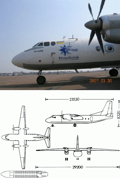

Ха. Множество самолетов линия плоскости вращения винта(ов)(лопаток турбины) которых проходит через "жилую зону"
АН-24, АН-26, ATR-42, ATR-72... Запаришься перечислять....
Берем первый указанный самолет Ан-24 и внимательно смотрим на него.
Видим, что плоскость вращения винтов хоть и пересекает фюзеляж, но все же не прохотит через сидящих пассажиров. Там, в этой зоне даже иллюминаторов нет, а точнее там багажное отделение.
По остальным самолетам лениво лазить. Смотрите сами и убеждайтесь, что самолеты конструируют грамотные конструктора. Ну хотя бы читающие Авиационные Правила.

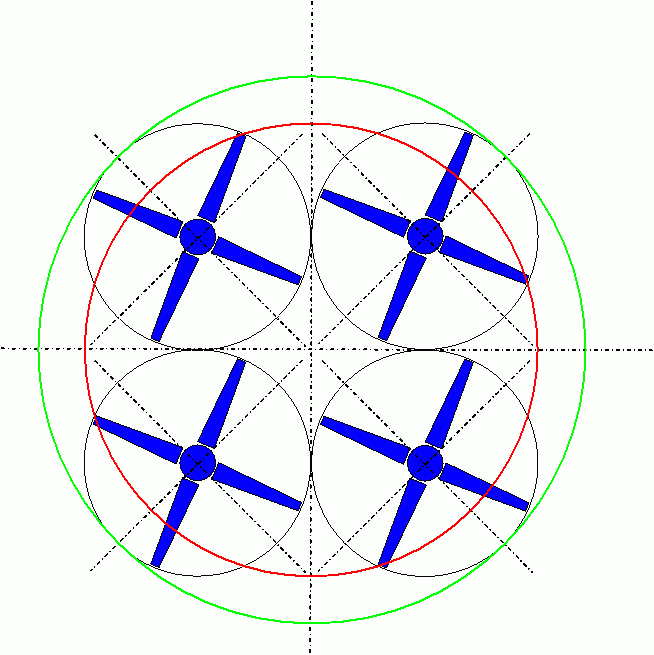

Если сжать все четыре винта в кольцах до предела, то общая ометаемая площадь будет равна кругу красного цвета. Описанный круг зеленого цвета имеет площадь большую в 1,44 раза.
Если учесть толщину самих колец, да раздвинуть их как на конкретном аппарате, то выигрыш одновинтового аппарата при равных габаритах будет более значителен.
Теперь уберем "головную боль" с устойчивостью, управляемостью, надежностью (меньше деталек в несущей системе в четыре и более раз), то получиться, что изобретать такой аппарат нет смысла.

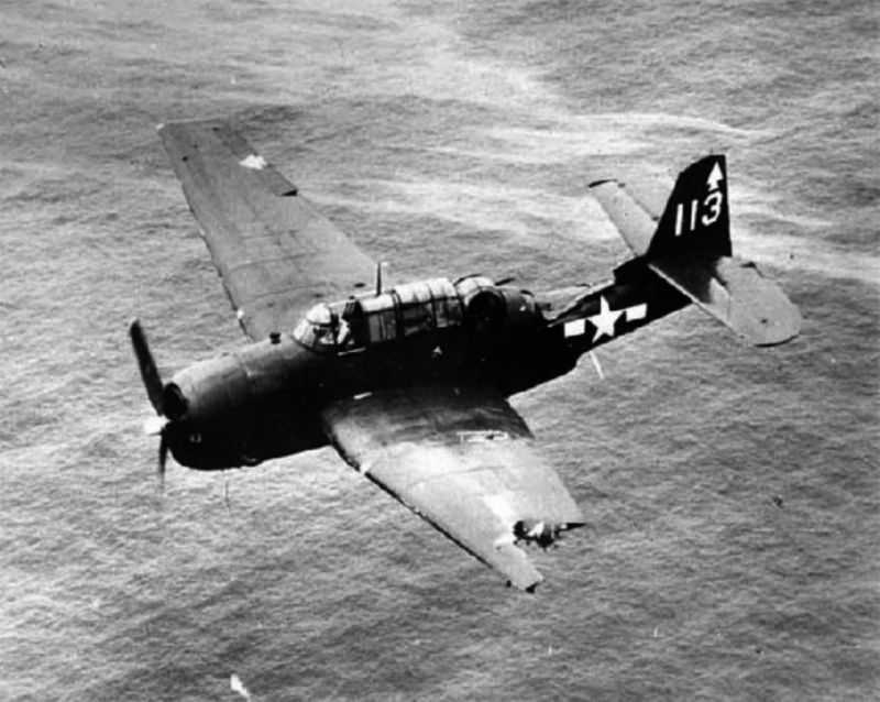

История знает, что самолеты летают с дырками в фюзеляже. Вспомните как сел без аварии аэробус без верхнего куска фюзеляжа на месте салона с пассажирами сидящими в креслах на открытом воздухе.

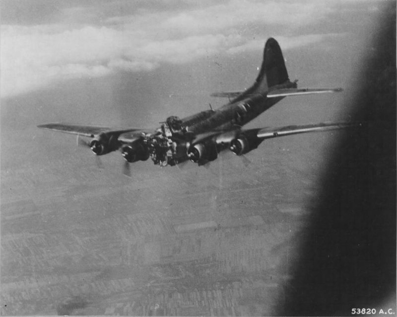

Такая сверх маневренность обеспечивают еще и сверх аварийность - и чирикнуть не успеете как грохнитесь. Для подтверждения этой мысли посмотрите сами еще раз на Вашу же ссылку.
    82,1 КБ · Просмотры: 166
    50,1 КБ · Просмотры: 163
