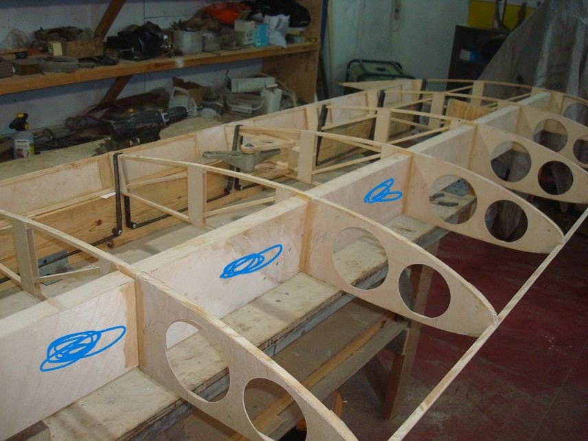

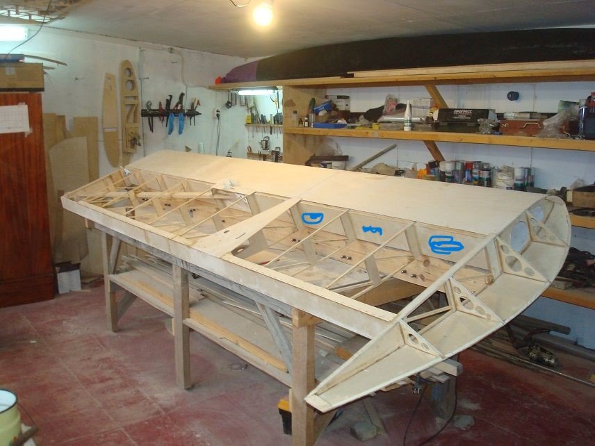

Но по лонжерону я сделал по другому, разрезал полки трех нервюр в районе подкоса и положил сплошные рейки сверху и снизу (7х20) под фанеру.
Узел подкоса я и так переделал, не понравился мне оригинал на трех болтах. По чертежу он получался еще и не по оси подкоса. По чертежу вот сделал корневой узел... надо будет подумать тут. Хотя француз на ютюбе летает на оригинале явно и в ус не дует... А болты и гайки на фото временные, это я еще сверлил ...
Вот в задний подкос, я и планировал вклеить втулки. Правда думал оставить один болт, но на 10. И подкос у меня 40х18, ну не нашел я на чертежах его размер.
По двигателю я и сам все понимаю. Но не хочу я 582й по цене моего дельталета, не хочу. А на нормальный мотор денег нету...
Вот такая загогулина. Буду строить, это мне еще не на один год, а там будет видно.

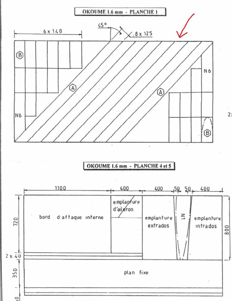

Здравствуйте, я не нашёл на чертеже p130 толщину стенок основных и задних балок, они все из ламинированной плиты толщиной 1,6 мм? (Стенка — это часть, обозначенная синим на моём изображении)
    90,2 КБ · Просмотры: 170
    94,9 КБ · Просмотры: 163
Там почти вся фанера (это по русски) толщиной 1,6 миллиметров. Фанера "OKOUME" из древесины красного цвета. На варианте самолета P-130UL на чертеже лонжерона действительно не обозначена толщина стенок. Ну, логически, с чего ей быть другой. Тут лонжерон с большей строительной высотой. У меня использована березовая фанера 1,5 миллиметра.
