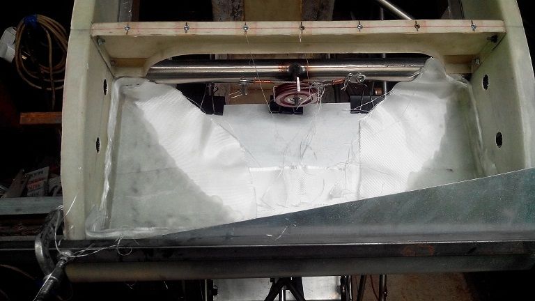

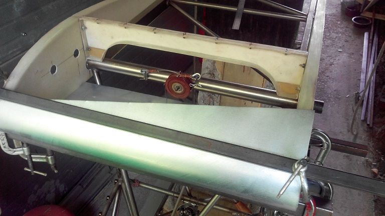

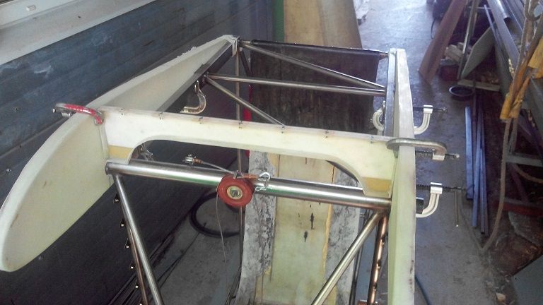

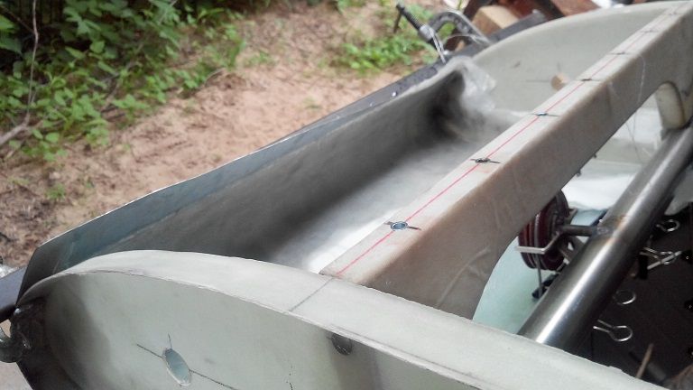

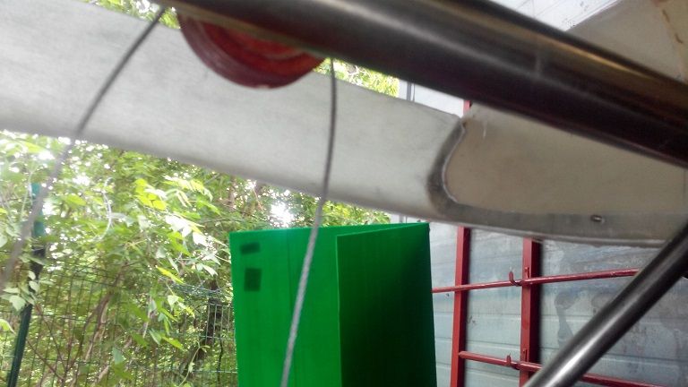

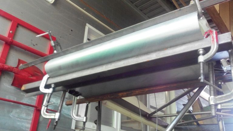

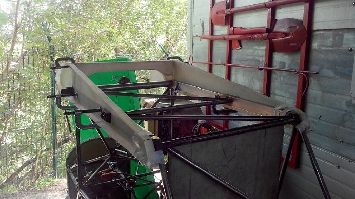

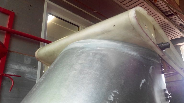

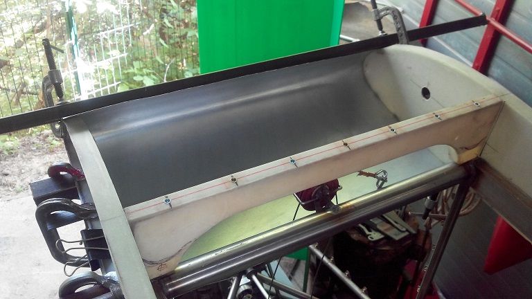

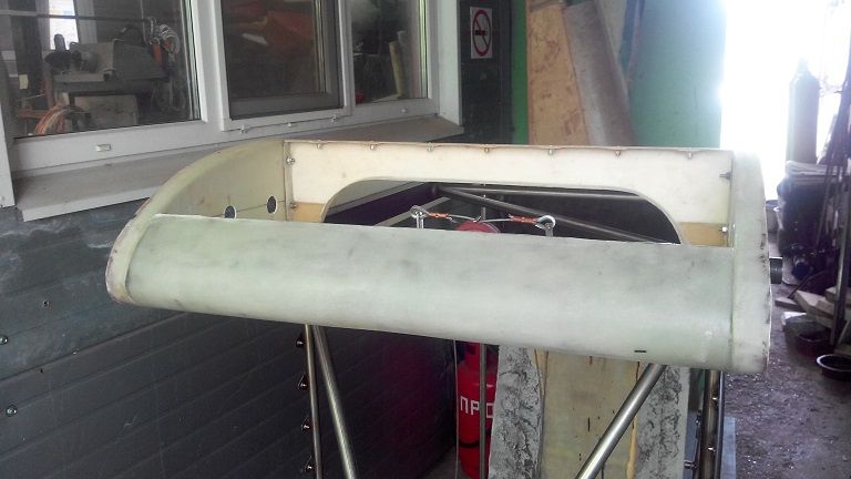

Продолжаю приподнимать авиацию. Сейчас активно занимаюсь кабиной. Лобовым стеклом и потолком.

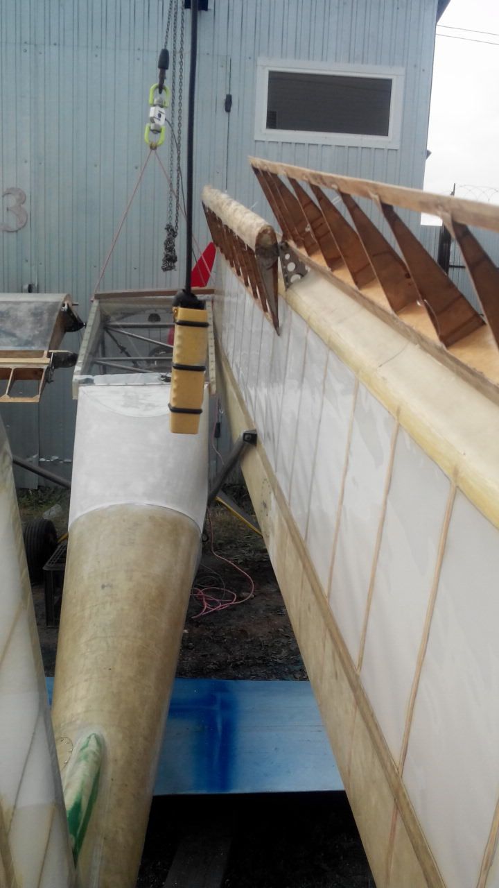

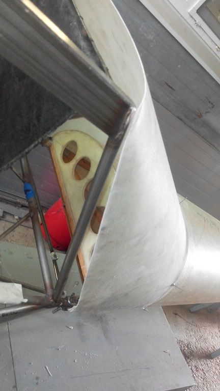

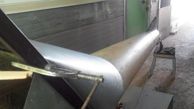

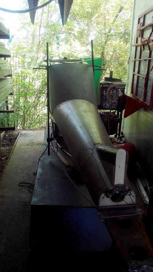

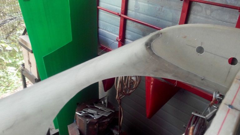

Так же почти сделал переход с кабины на хвост.
    97,2 КБ · Просмотры: 367
    45,9 КБ · Просмотры: 390
Переход тоже был выклеен на цулаге.

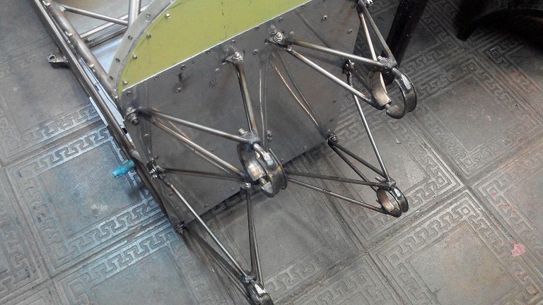

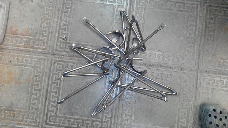

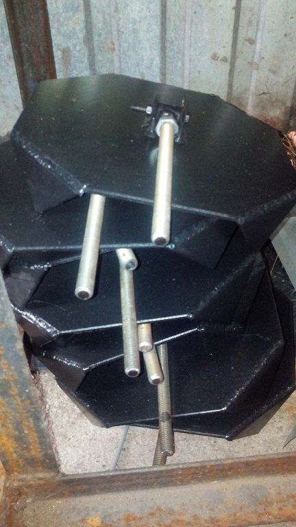

Наконец то изготовил мотораму. Сам уху ел. Двадцать стержней. Вес вышел полтора кило. На повеску дня выходит постройка ангара-палатки, для достройки и последующей , надеюсь, эксплуатации.
    69,1 КБ · Просмотры: 416
    72,6 КБ · Просмотры: 416

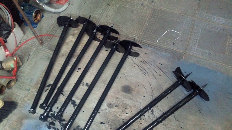

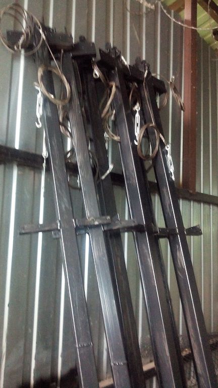

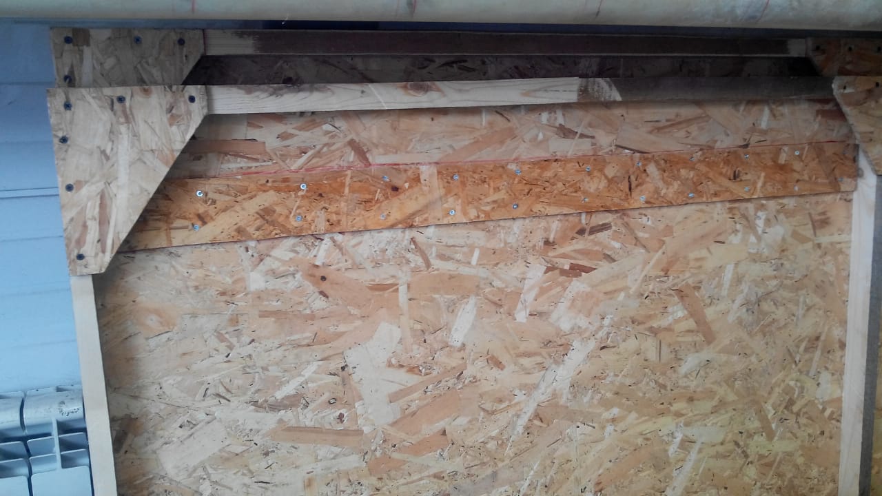

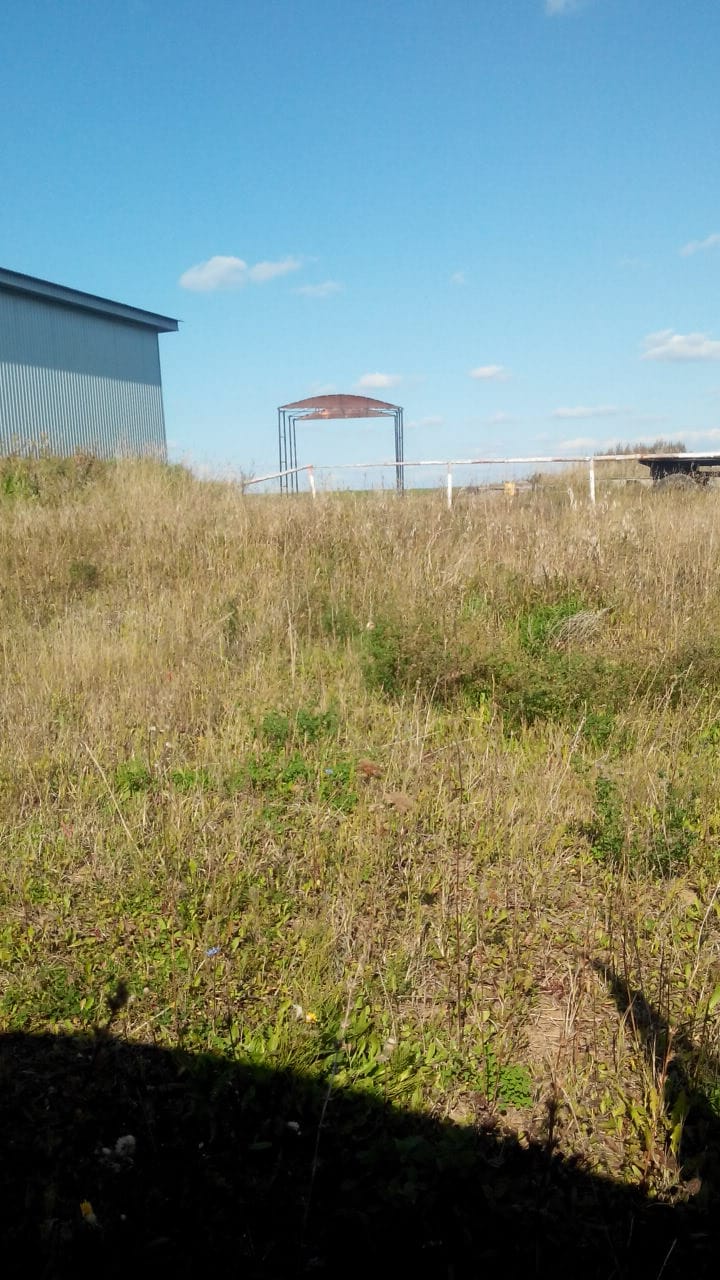

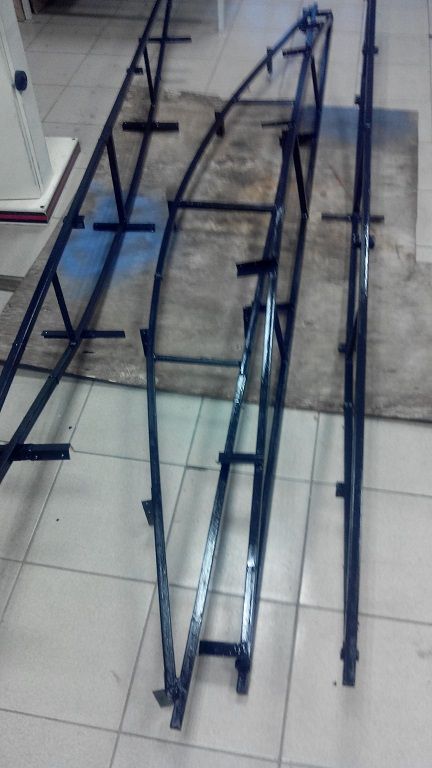

Тысяча извинений, решил напомнить о себе. Изготовил каркас палатки. А именно: стойки, стропила, опоры стоек, растяжки, якоря. Каркас установлен на месте, осталось закрепить изготовленные ворота, набить доски и закрыть тентом. Про аэроплан тоже не забываю, фотки на следующей неделе.
    48,7 КБ · Просмотры: 339
    62,4 КБ · Просмотры: 343
    54,9 КБ · Просмотры: 298
Раил, ангар подлежит расчёту на ветровую нагрузку и, в нашей местности, на снеговую нагрузку.
В строительных науках есть методики. Не сложнее расчёта самолёта на прочность.
Думаю, хотя бы в первом приближении надо прикинуть кровлю. Очень неприятно смотрятся ангары с продавленной крышой...
Ну, и ресурс, конечно. В тех местах где ржавеет/гниёт. Время махом пролетает, и всё это актуальным становится.

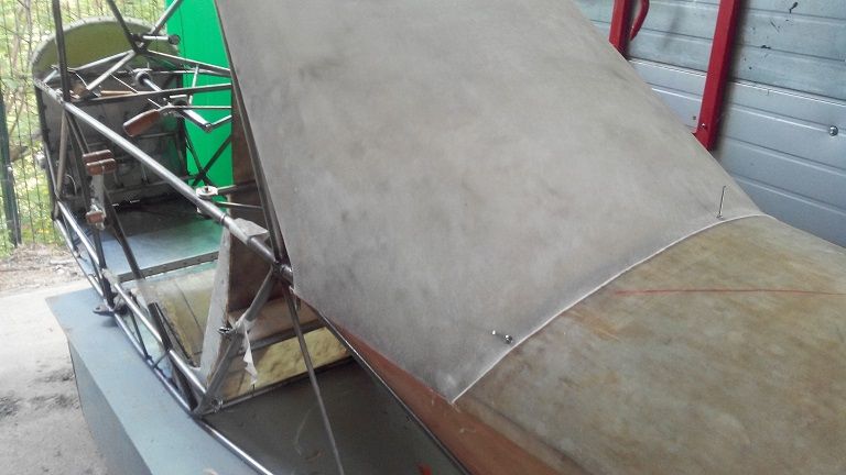

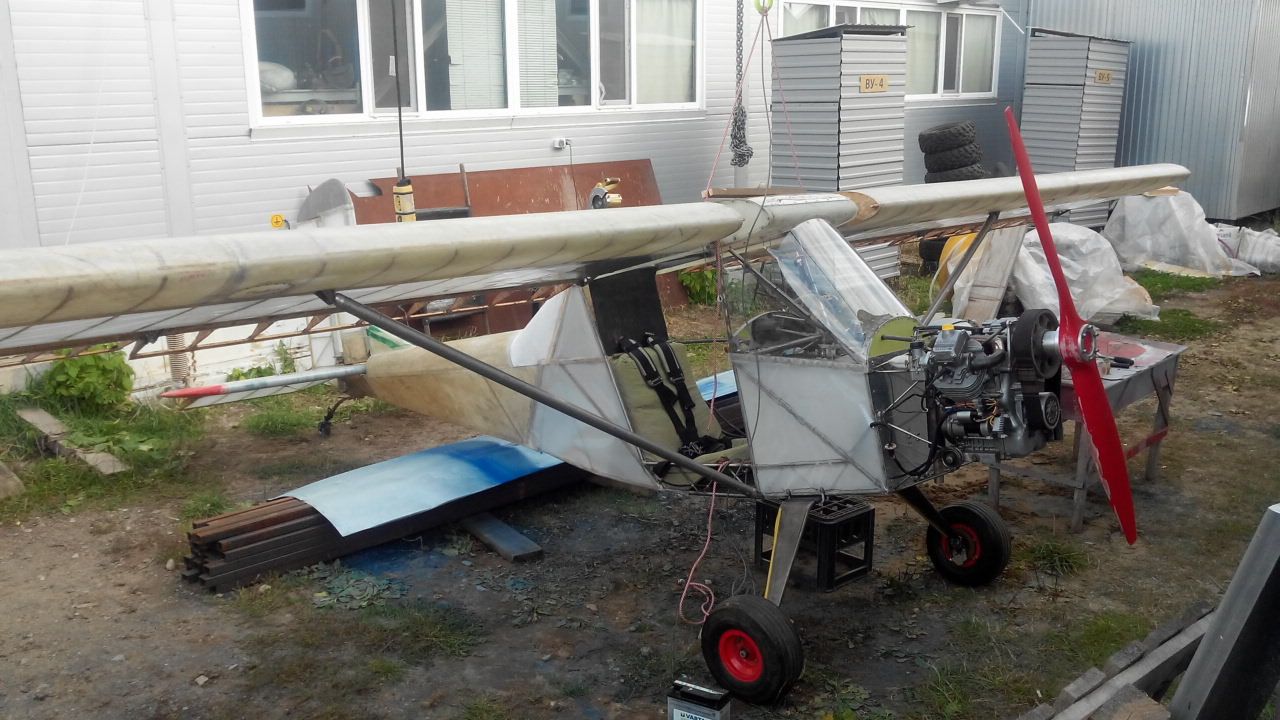

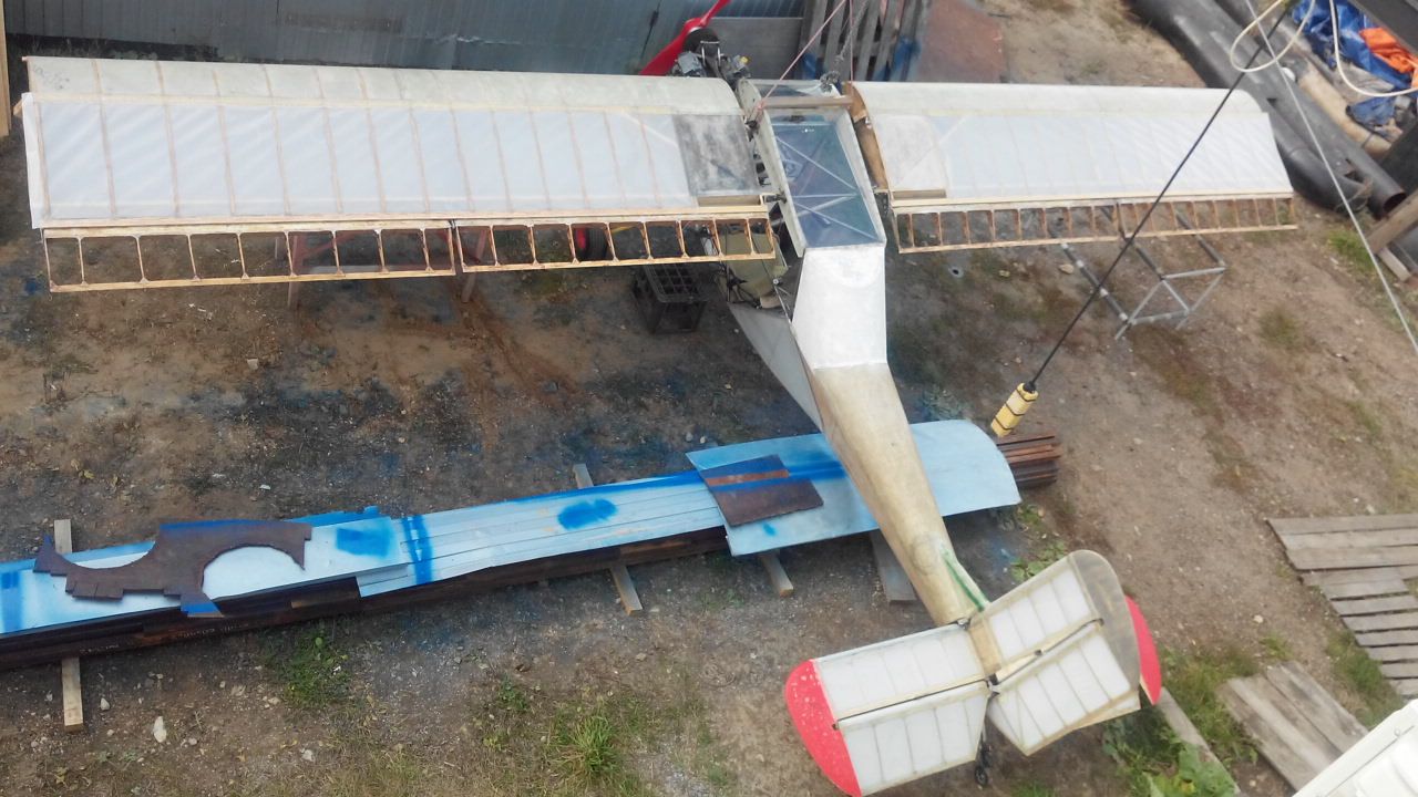

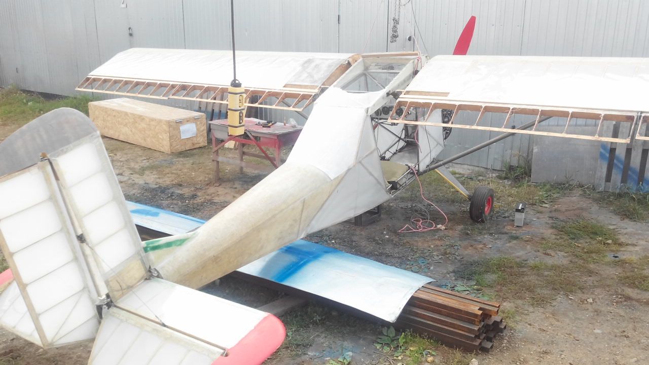

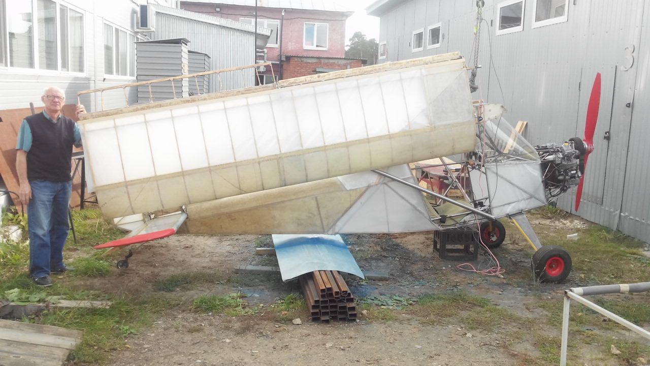

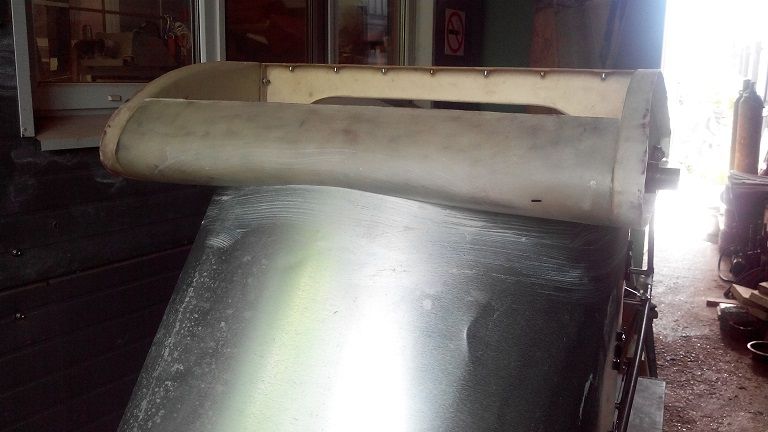

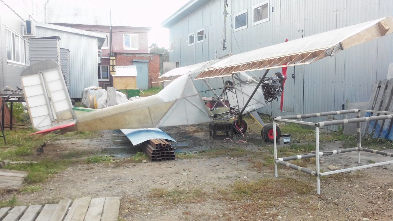

Произвел очередную контрольную сборку. Показала, лоханулся очередной раз. Центровка уехала назад. Будет дальше изготовлено: кок, капот, крепление аккумулятора на пожарной стенке, законцовки крыла, окно, дверь, обтекатели на подкосы и наконец удлиннена моторама на целых 200 мм.

Самолет  действительно неплохо выглядит.А что за двигатель,  не ЗАЗ ли  часом?
А вспомнил.........ну,  судя по площади крыла самолет  должен летать  с  этим мотором,  по  сути  получается нечто среднее между самолетом и  мотопланером. У нас в далеких  семидесятых  строился самолет  с Уралом -Спорт. Летал  очень  вяло,  90 км  скорость  максимум .  По  отзывам  пилота облетывавший его/ а это был  очень  опытный пилот/ самолет  летел  немножечко  назад. ;D
