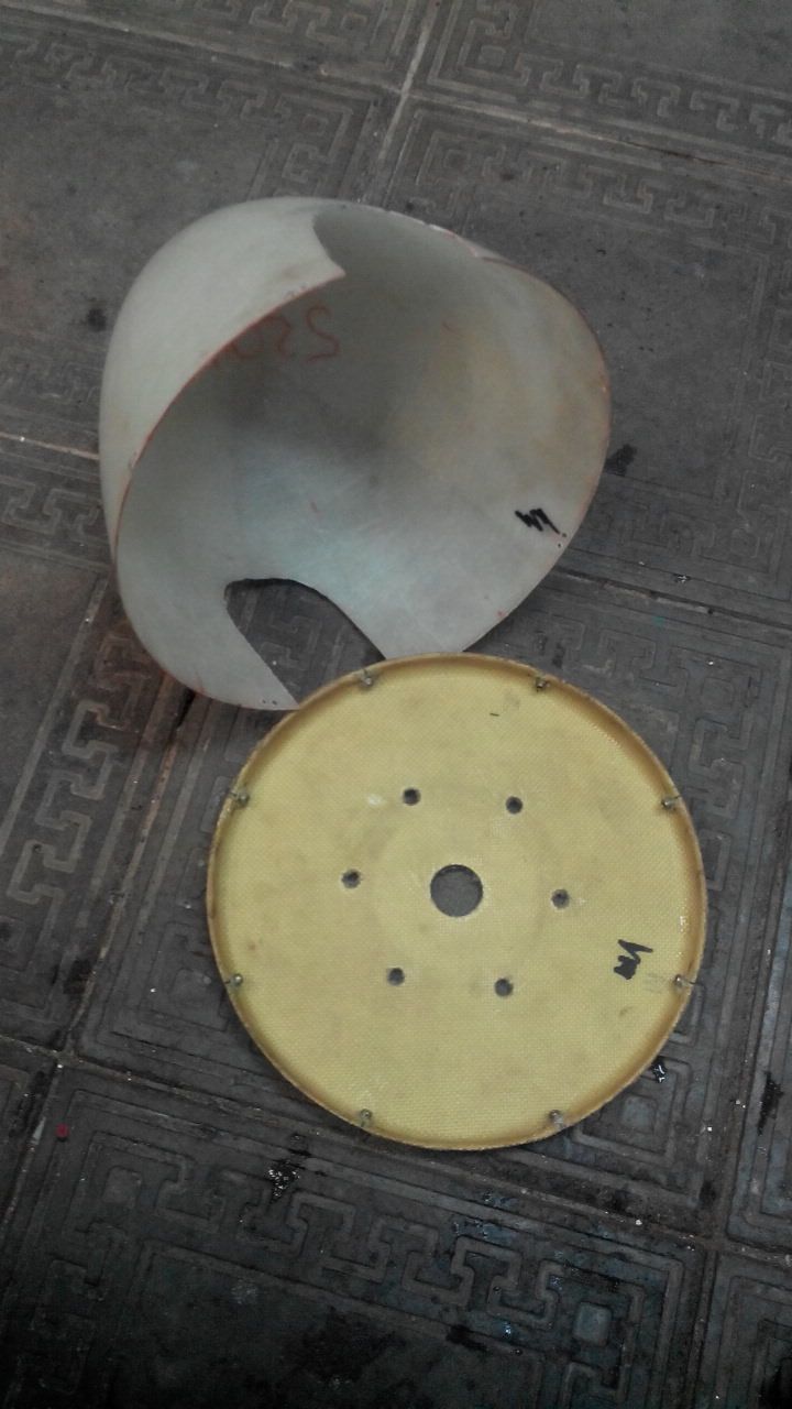

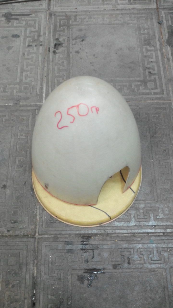

Изготовил кок винта. 250гр.
    101 КБ · Просмотры: 351
    102,3 КБ · Просмотры: 318

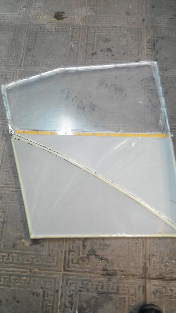

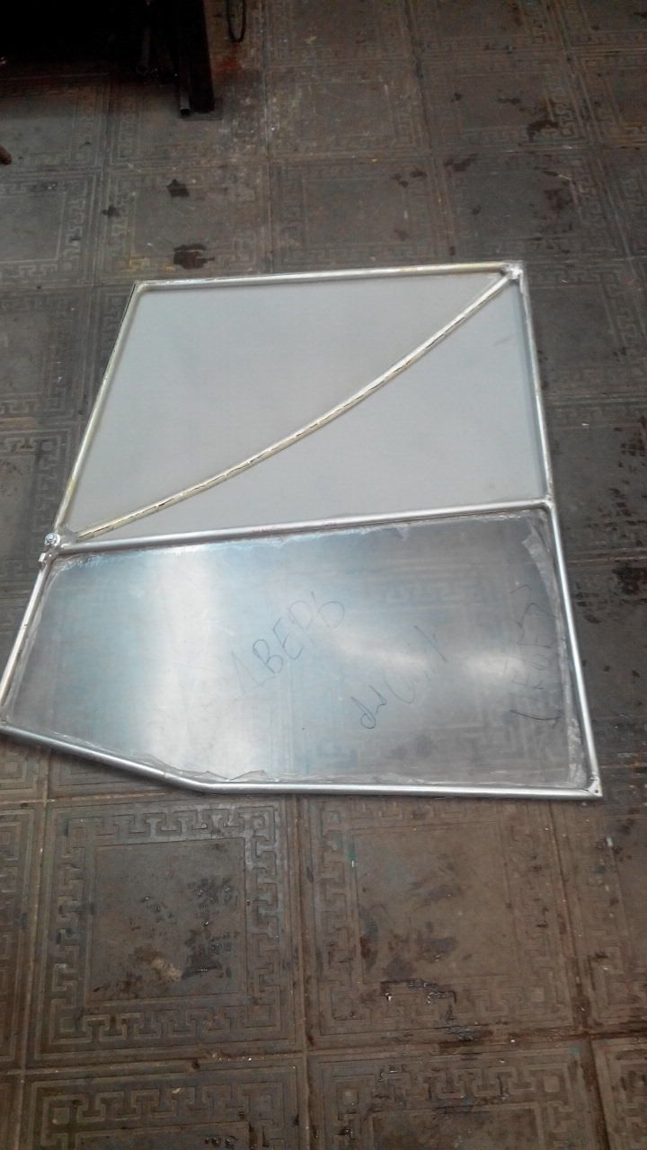

Дверка с щеколдой. Чуть побольше килограмма.
    101 КБ · Просмотры: 340
    94,9 КБ · Просмотры: 328

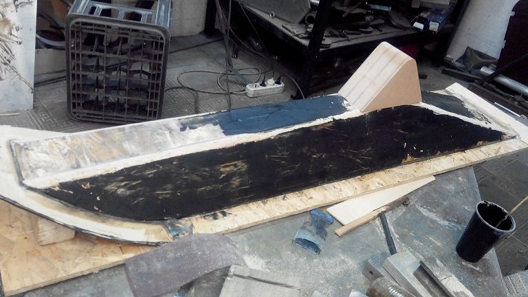

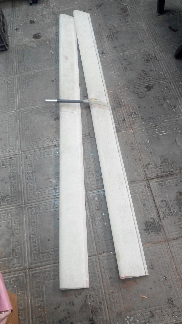

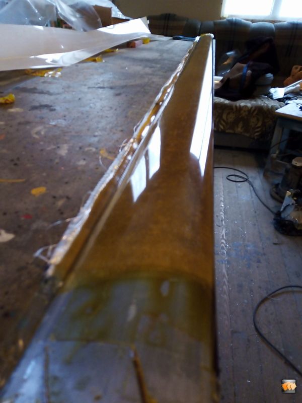

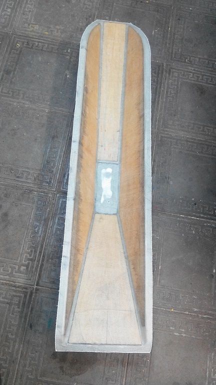

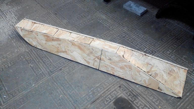

Изготовил модель лыжи.
    57,7 КБ · Просмотры: 339
    68,4 КБ · Просмотры: 367
    65,4 КБ · Просмотры: 306

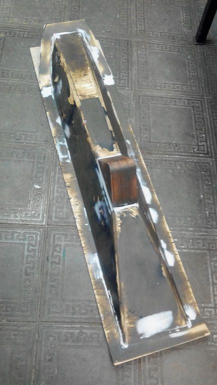

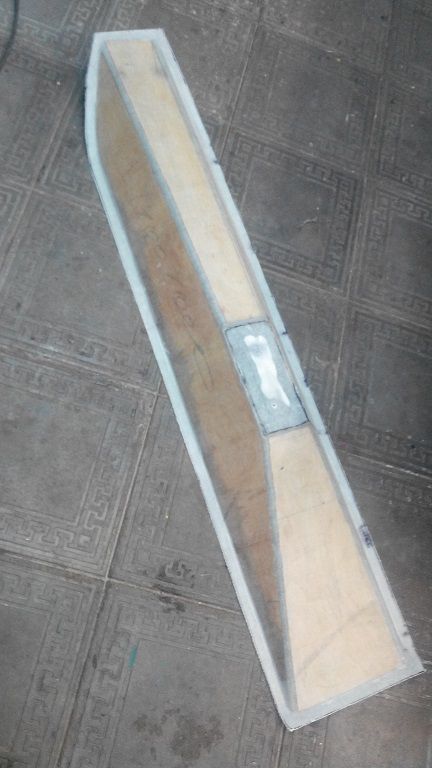

По модели матрицу. С матрицы корочки лыжи .
    56,1 КБ · Просмотры: 334
    45,8 КБ · Просмотры: 342

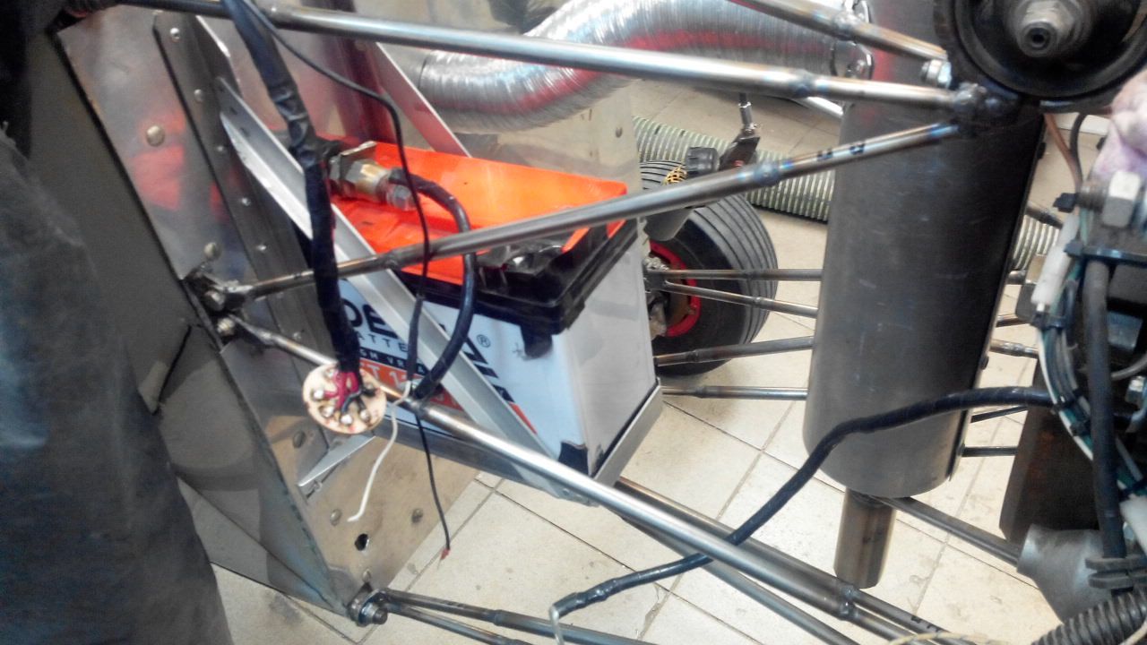

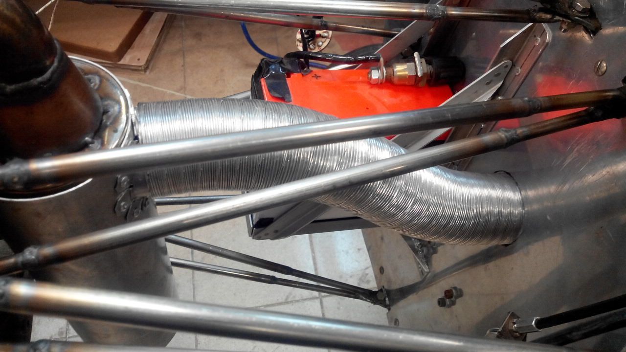

Удлинил мотораму, повесил аккумулятор, собрал отопитель.
    131,9 КБ · Просмотры: 433
    129,3 КБ · Просмотры: 432
Может  фото искаженное,  но  сдается мне ,  что  стабилизатор маловат........ 😉

но сдается мне ,что стабилизатор маловат........
А аккумулятор великоват! 😉 Но пустого места за мотором всё равно многовато. Интересно, каков он будет в  проекциях. :-?
Виталичу, в том виде не дотягивало до 300 кг. взлетного. В суботу  планирую очередную контрольную сборку и в поле. Пробежки если мотор не подведет.

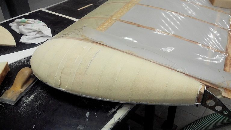

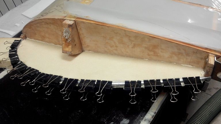

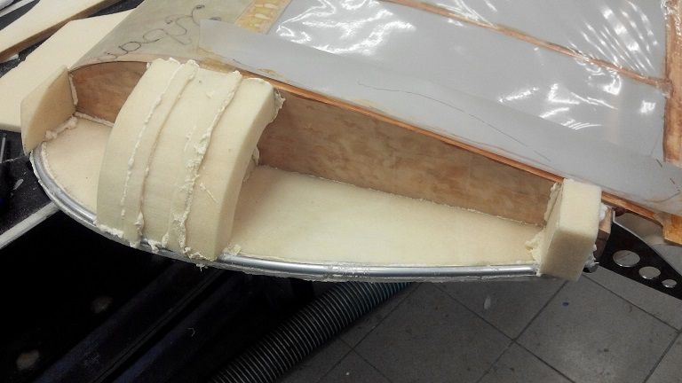

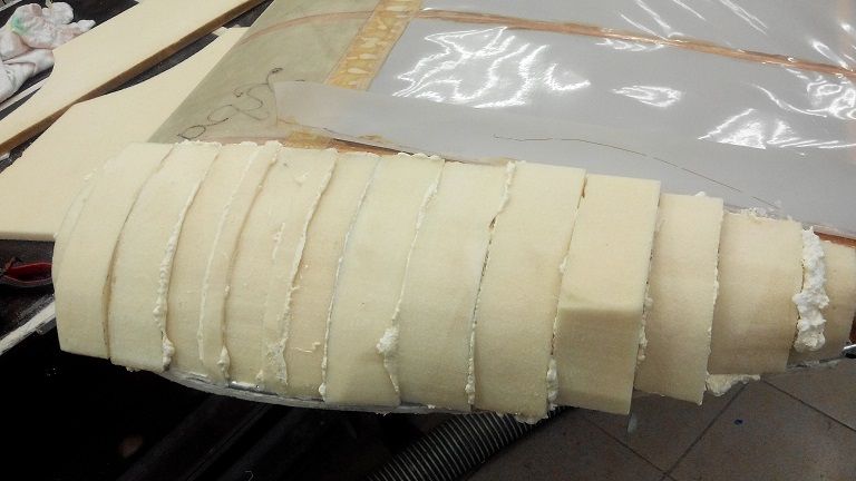

Из пенопласта от сендвич панелей изготовил законцовки крыла.
Плотность пены 43кг на м в кубе.. Обрабатывается отлично. Но наверное и прочность не очень.
    46,7 КБ · Просмотры: 403
    43,9 КБ · Просмотры: 399
Грубовато получилось.
    42,2 КБ · Просмотры: 380
    49,4 КБ · Просмотры: 386
