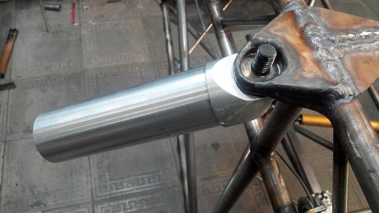

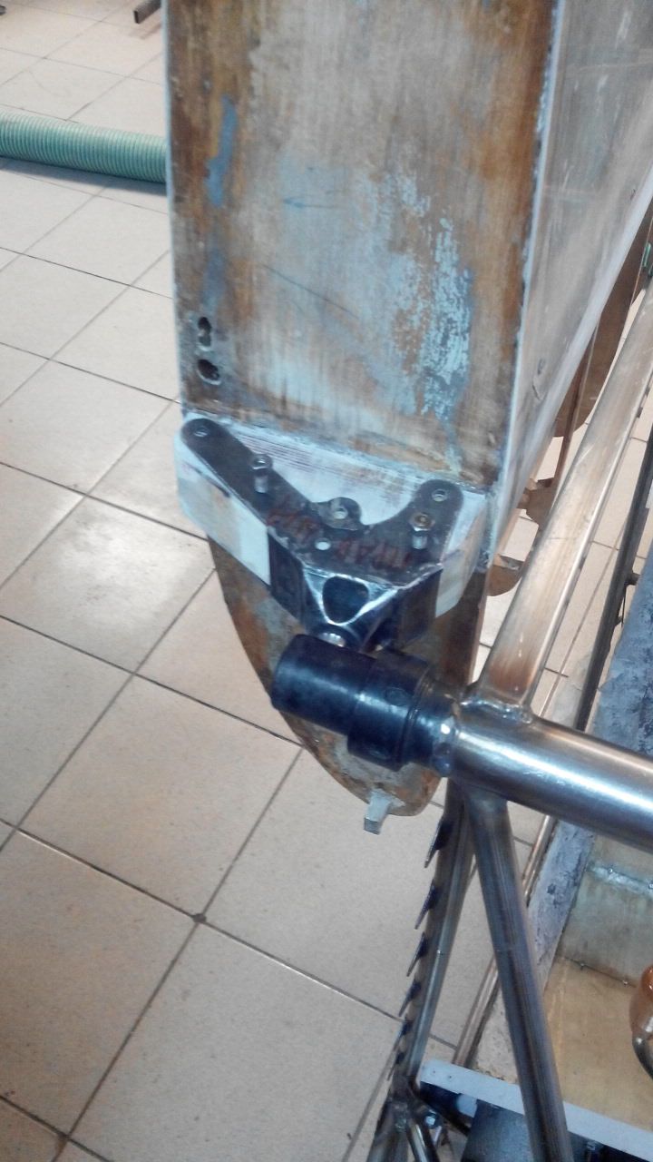

Выходит крепление подкоса к лонжерону будет моментным. А при эволюциях крыла ее,шпильку, будет еще и гнуть(знакопеременные нагрузки так сказать).А на ёй еще и резьба,ай не есть гуд.Уж больно ответственный узел.Крылья могут как у бабочки сложится.Может проще в стакан подкоса наконечник с шеэсом ,и две проушины на лонжероне.Или обычный карданчик .Немного тяжелее но зато надежно.
Schalke, спасибо за замечание. На его основании  внесено изменение в конструкцию узла. По изготовлени опубликую.
@ rail
Ты бы опубликовал чертежи или 3Д модели узлов, чтобы народ мог оценить всю глубину замысла художника... 😉

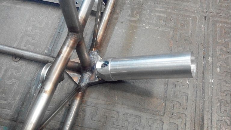

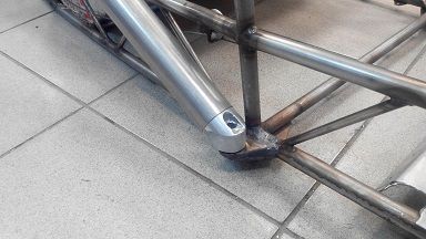

Вварил стакан в фюзеляж, примерка крыла.
    112,4 КБ · Просмотры: 373
    115,7 КБ · Просмотры: 364
О как? Нестандартное решение,  немного  сложновато, главное  что  бы  всё  было  рассчитано . 😉
Да там основную нагрузку снимает подкос, когда на своем похожем посчитал то удивился от нагрузки на этот узел
Ну,  в общем  да. Остается  уповать  на  грамотность  конструктора,  хотя  я  этим  шаровым делам  не  очень  доверяю в  таких местах.  Есть  кардан,  который  на  порядок  проще  и  надежней,  но  по оригинальности  тут  нужно  отдать  должное. 😉

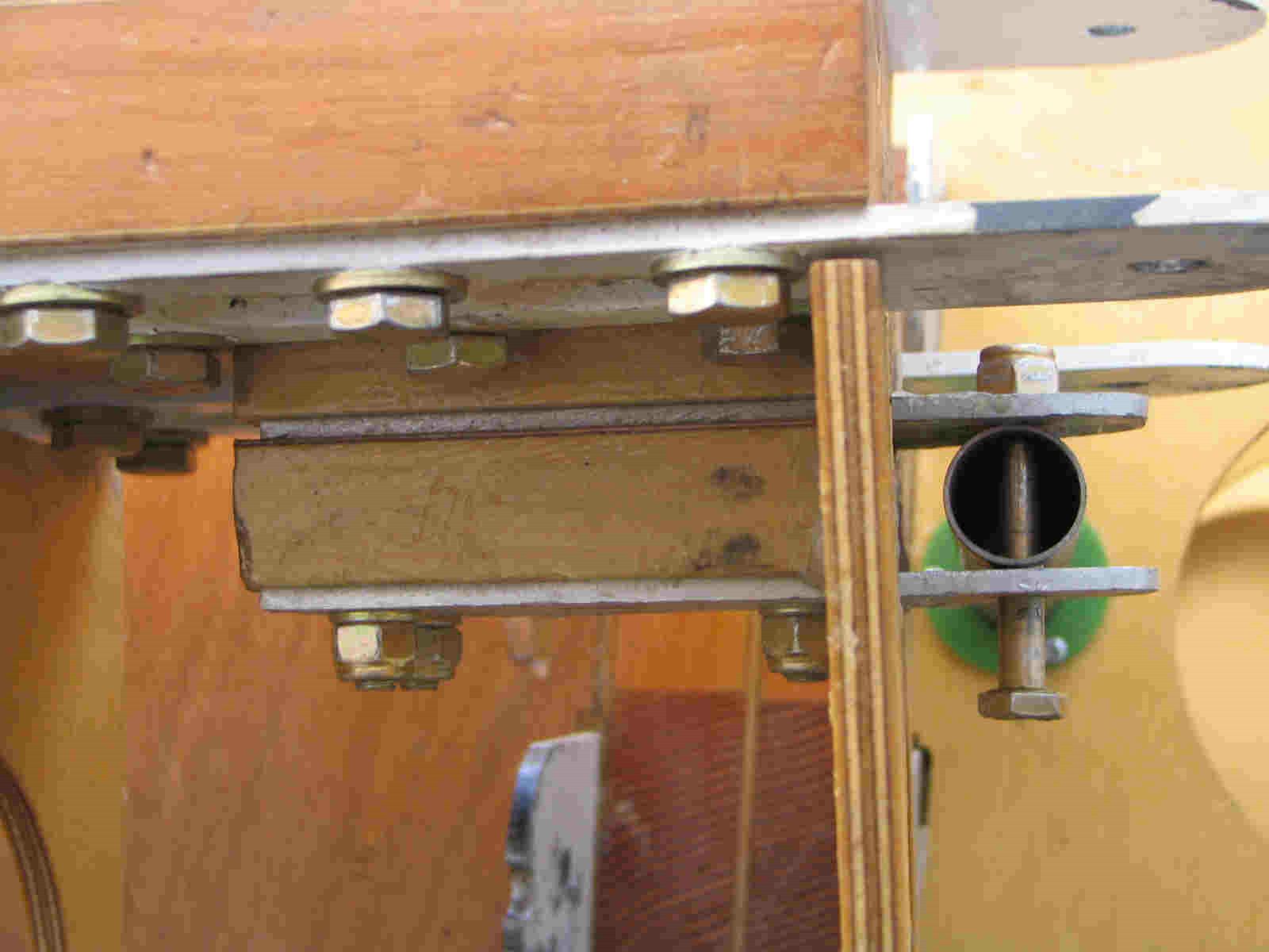

    61,1 КБ · Просмотры: 282
Можно было проще сделать!
А ещё, я бы поворотный узел на задней стенке делал, а передний-по классике.
Соглашусь с КАА. Центральный узел должен быть простой, понятный, крепкий и надёжный, на заднем можно и повернуть и то осторожно. К тому же даже плотники в самый край дерева (как на фото закреплены на краю лонжерона кронштейны) не крепят, оно конечно основная нагрузка на сжатие, и какие то нашлёпки на дереве по бокам, но всё же. А так - работа аккуратная.

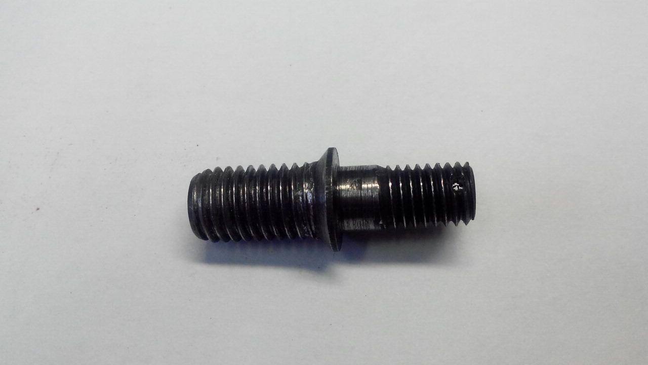

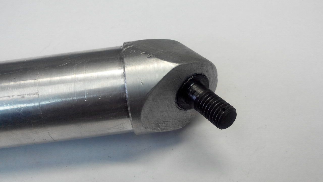

Изготовил такие шпильки, вкрутил в стаканы на локтайте.

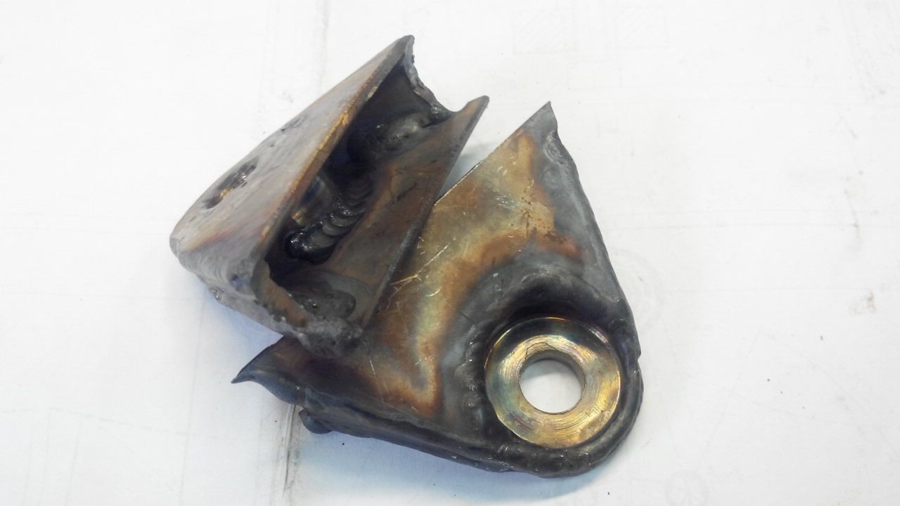

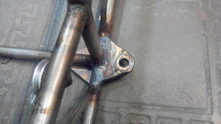

Сварил ушки. Приварил к фюзеляжу.
    60,5 КБ · Просмотры: 269
    56,9 КБ · Просмотры: 292

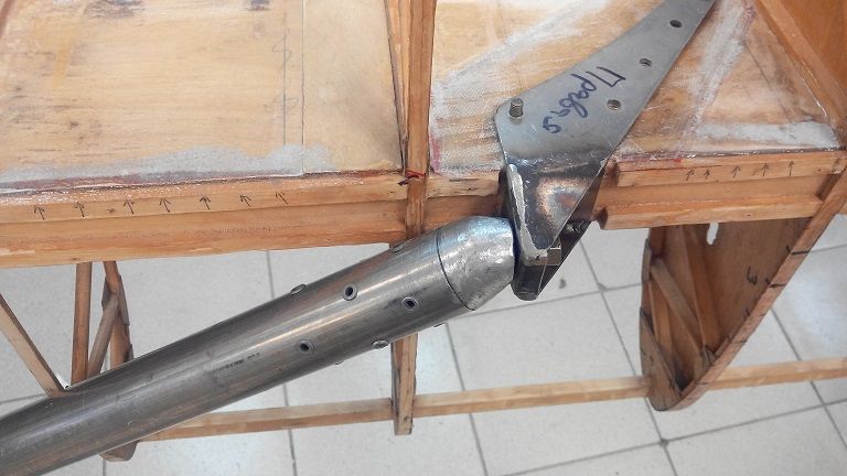

Примерил стаканы.
    62,1 КБ · Просмотры: 305
    54,1 КБ · Просмотры: 320

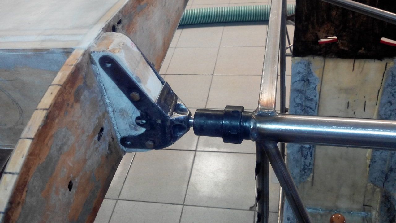

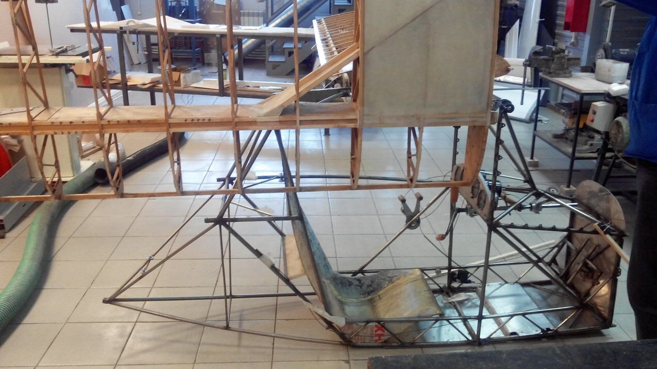

Консоль в сложенном  положении.
    55,1 КБ · Просмотры: 313
    19,1 КБ · Просмотры: 268
Подкосные узлы сделаны нерационально. В них возникают изгибающие моменты. Как было указано выше, карданы избавили бы от этого недостатка.
