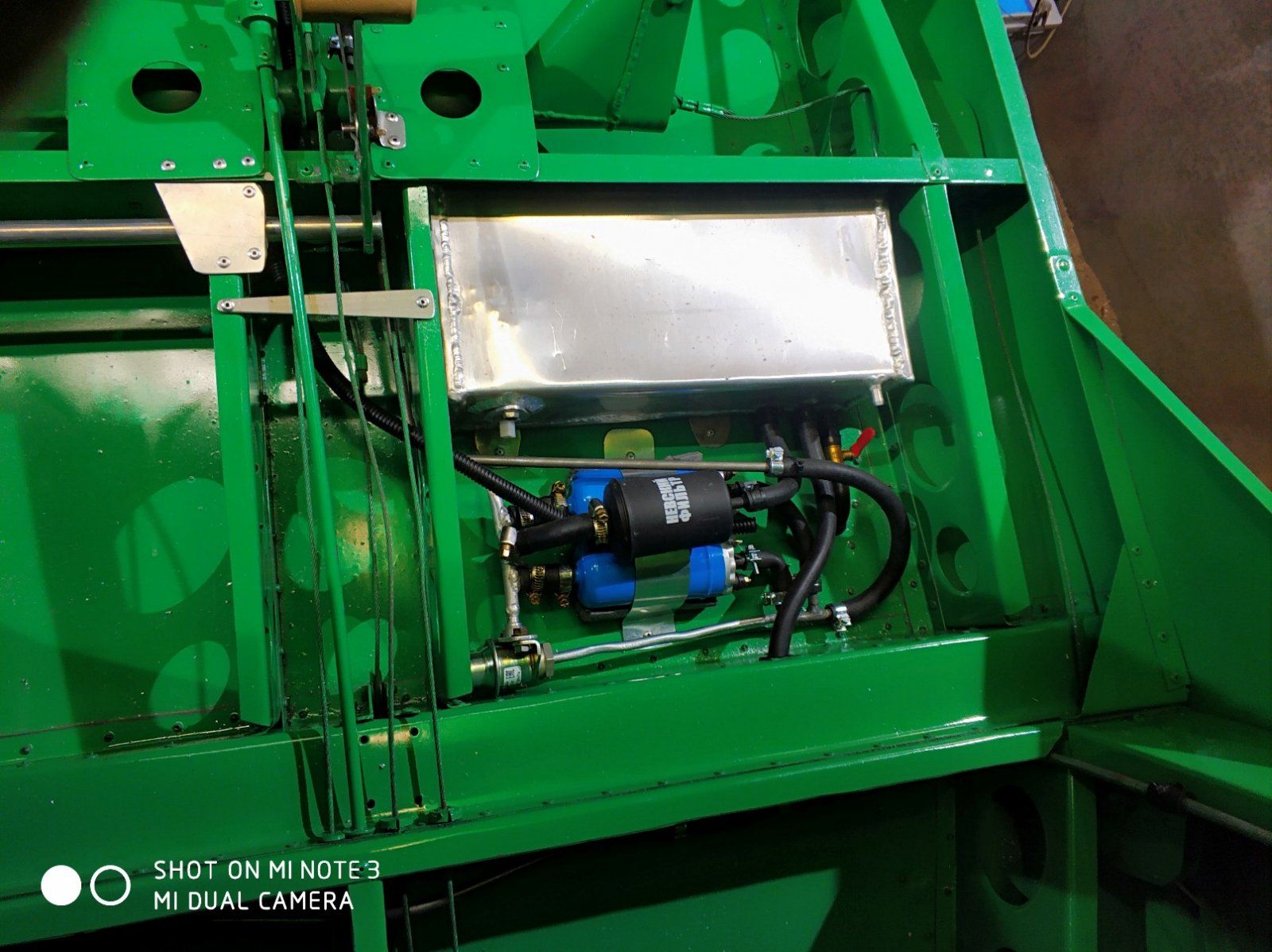

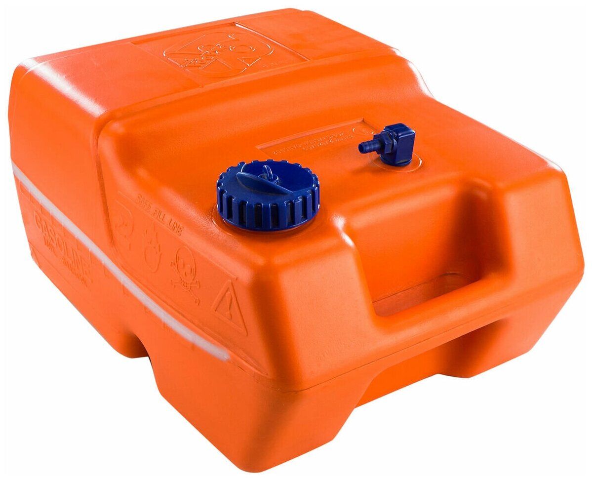

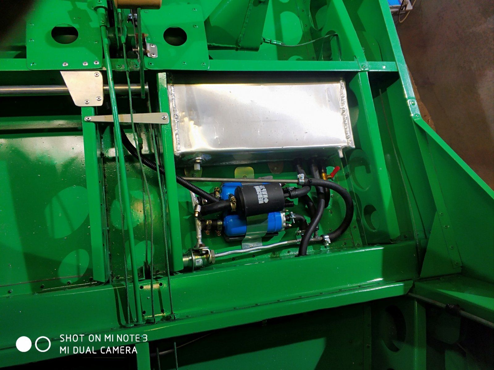

Доп. бак можно и не варить воспользуйтесь лодочным по необходимому объему их море , а по деньгам тож на тож.

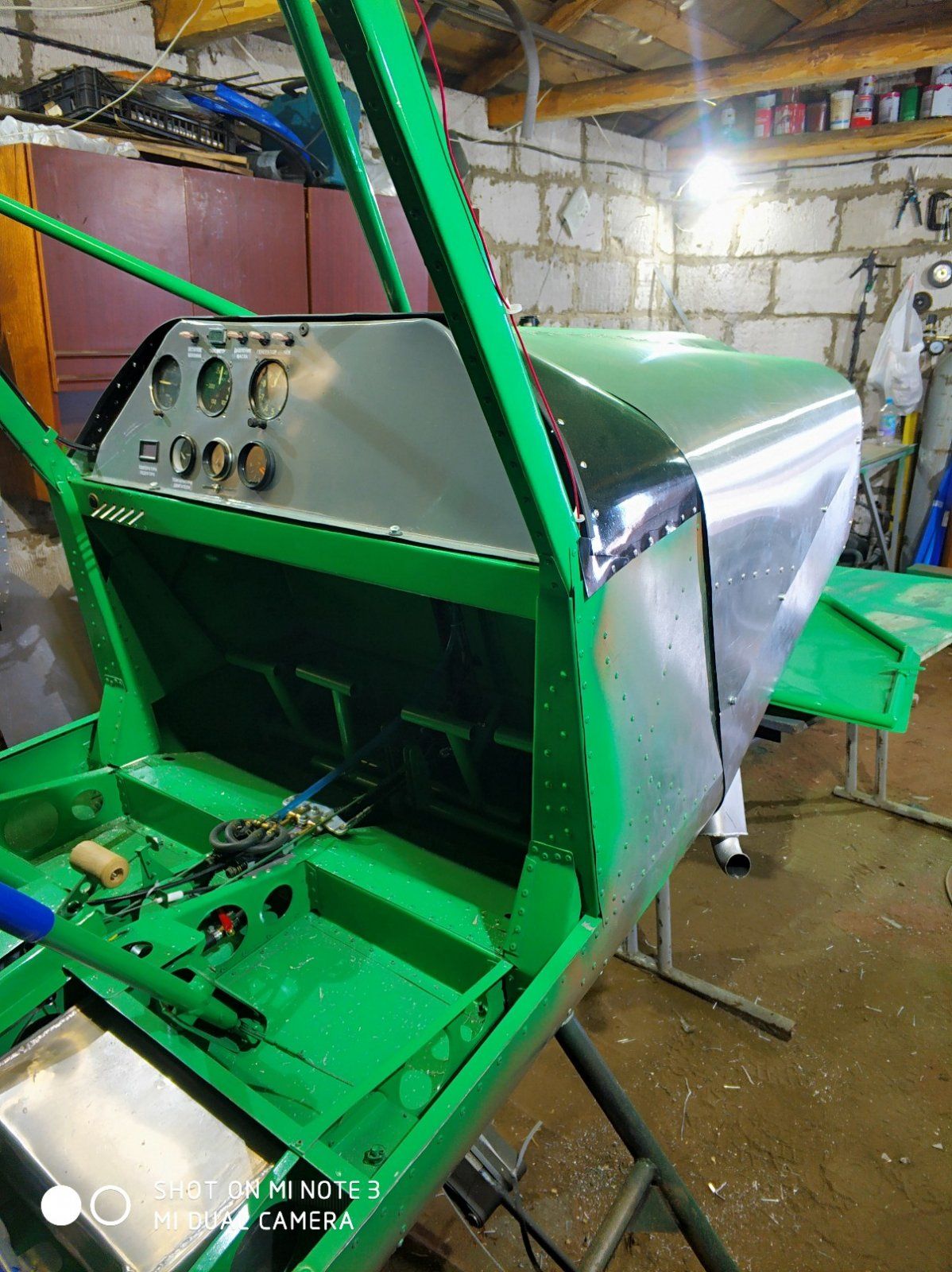

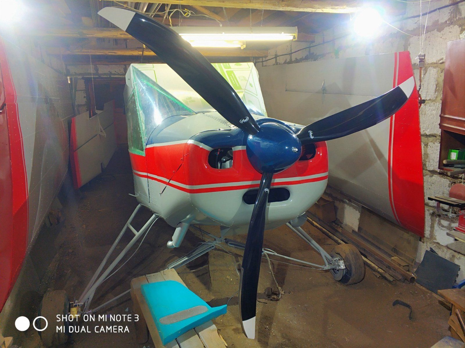

Андрей, из чего делаете лобовое остекление? Акрил, ПЭТ или поликарбонат? Какой толщины?
По моему опыту, баки безопаснее из мягкого алюминия. Мнутся. Иногда самолет сгорает, а бензин в баке кипит, не бахает и не дает ему расплавится.
Не знаю, я ставлю по возможности трубки, только на стыках шланги, потом проверяю ,не разбухают.
АНДРЕЙ78
Поступаете правильно применив металлические трубки, тоже в своё время замучались с течами. Современные шланги конечно очень надёжны.
АНДРЕЙ78

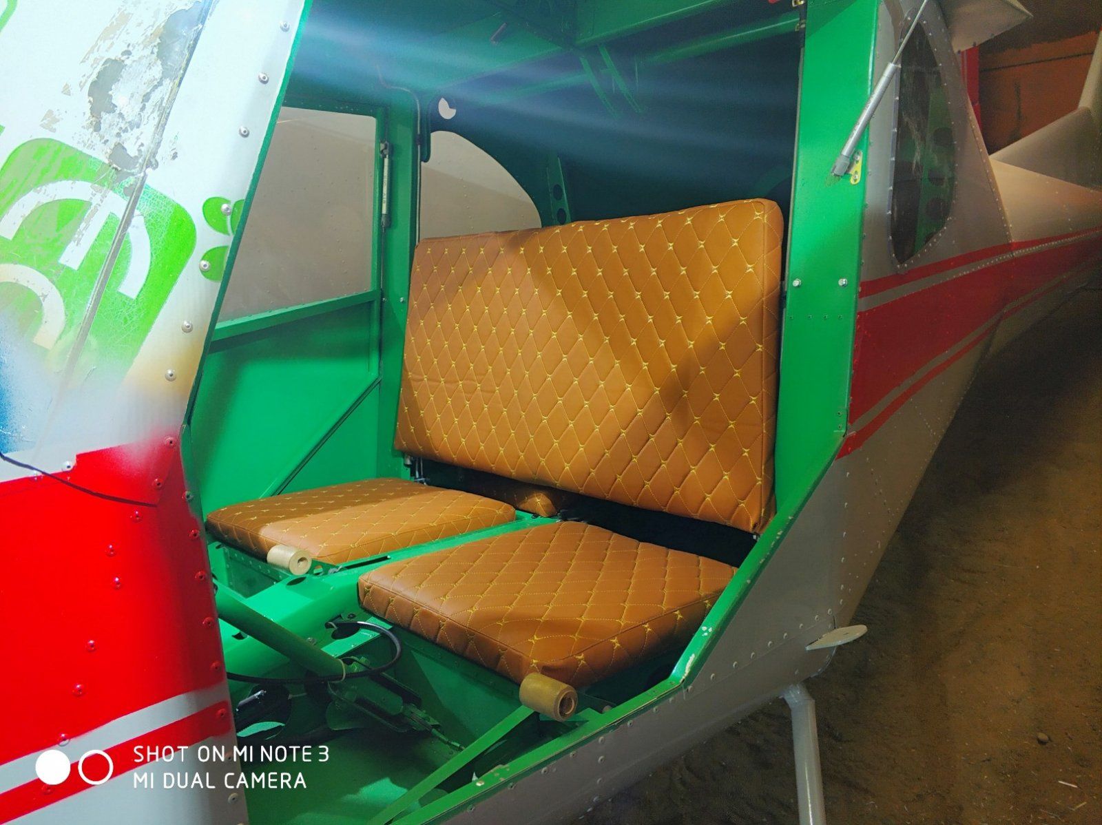

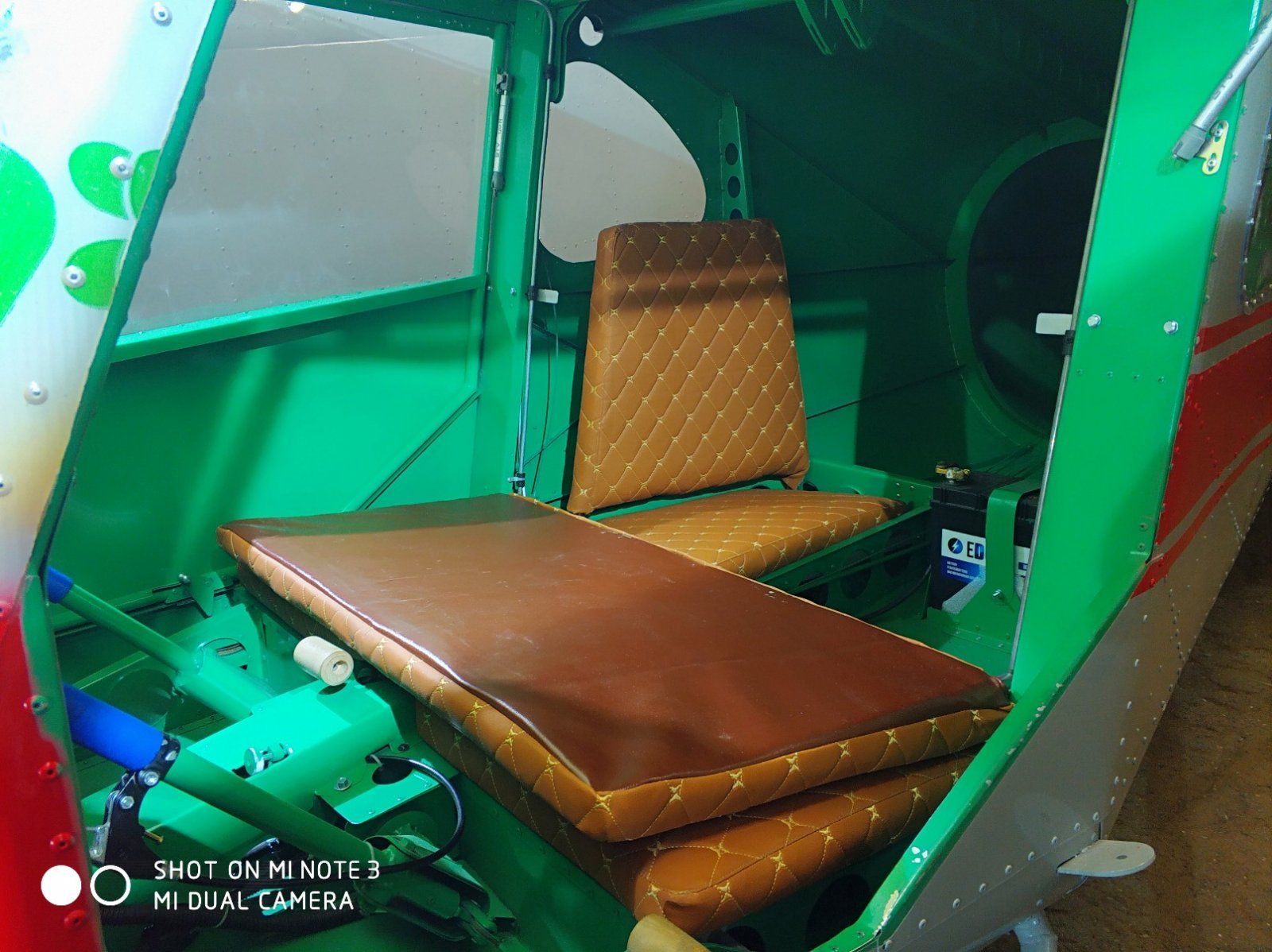

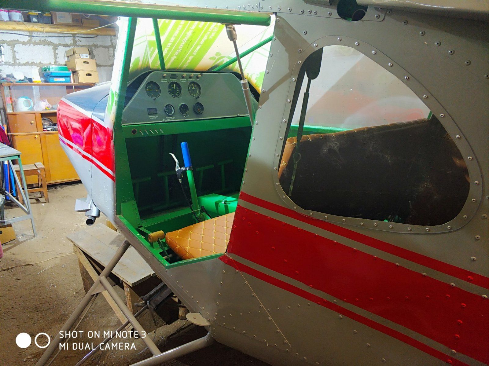

Ну, нормуль. 👍 Со временем стоит задуматься по отделке панелями кабины и вообще дизайном внутри,люди это любят.

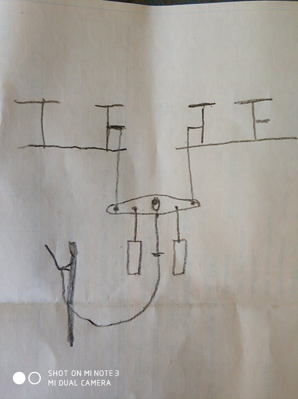

Гошедка на ручке через трос тянет за середину коромысло. От коромысло тягами давит на два цилиндрика одинаково. От педалей два тросика на левый и правый край коромысла.при нажатии на педаль поворачиваешь коромысло и усилие идёт разное на цилиндрики.
Главное правильно настроить.
Интересно по схеме тормозов , но ставят на одну из пар педалей, а не по одной каждому пилоту и общее торможение осуществляется зажимом двух педалей , а не гашеткой. Рисунок наверно не правильный?
