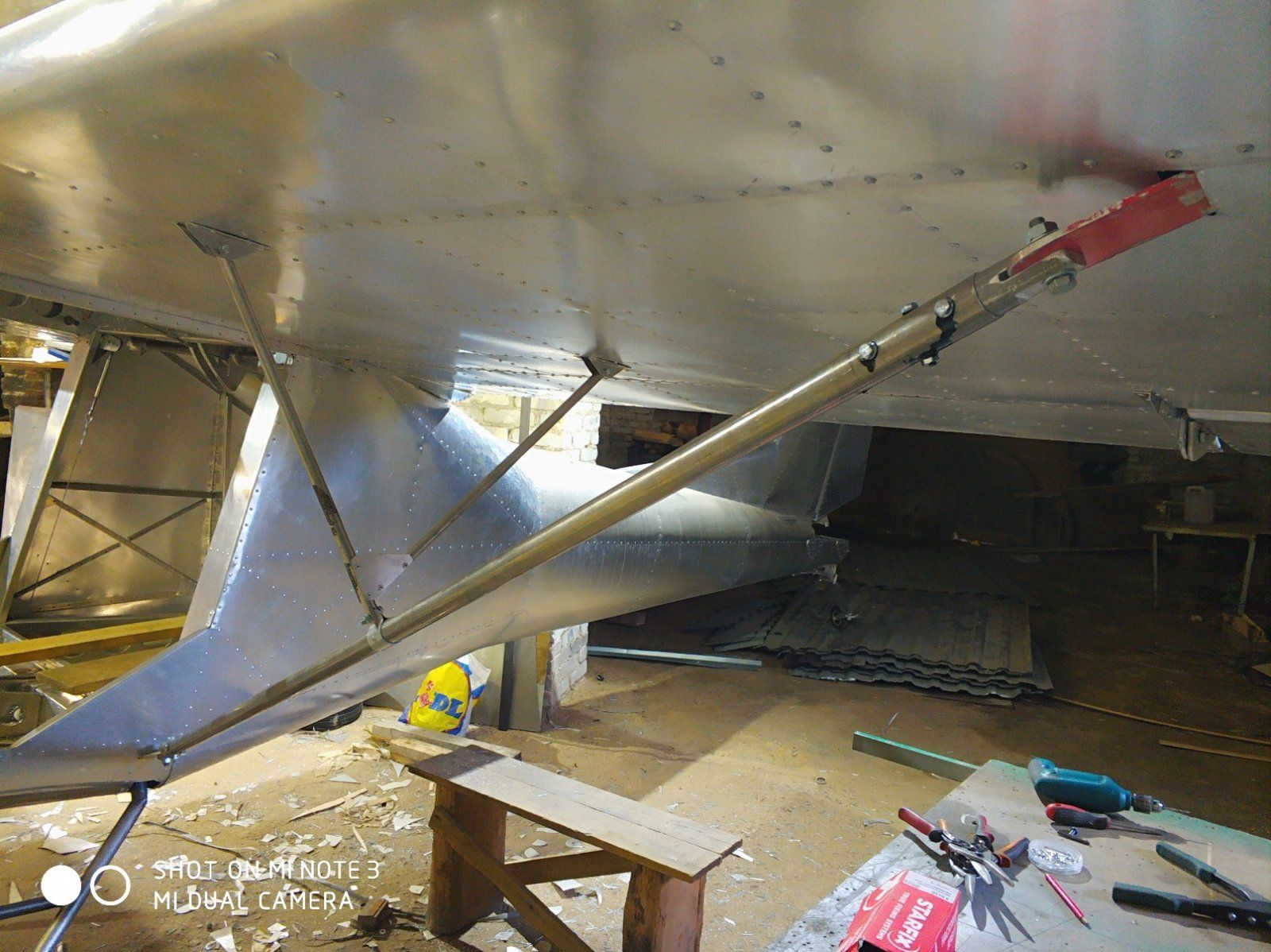

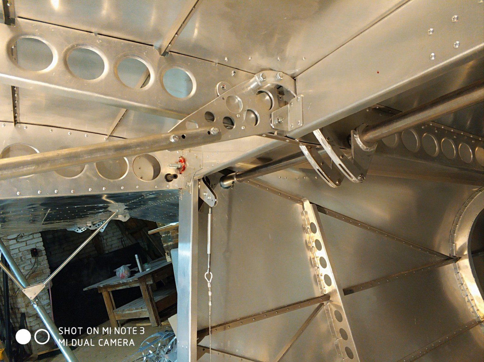

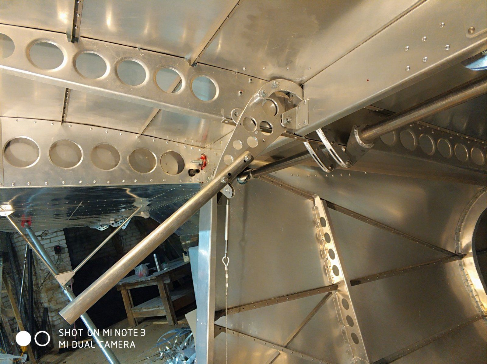

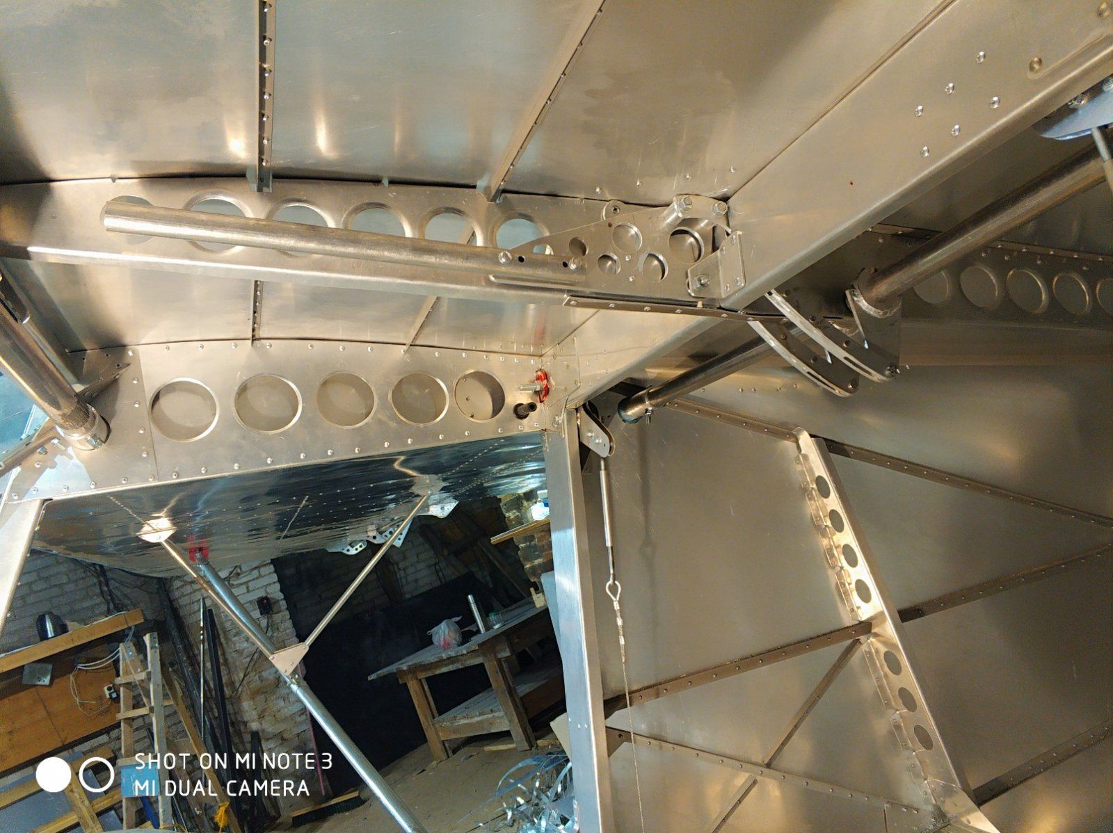

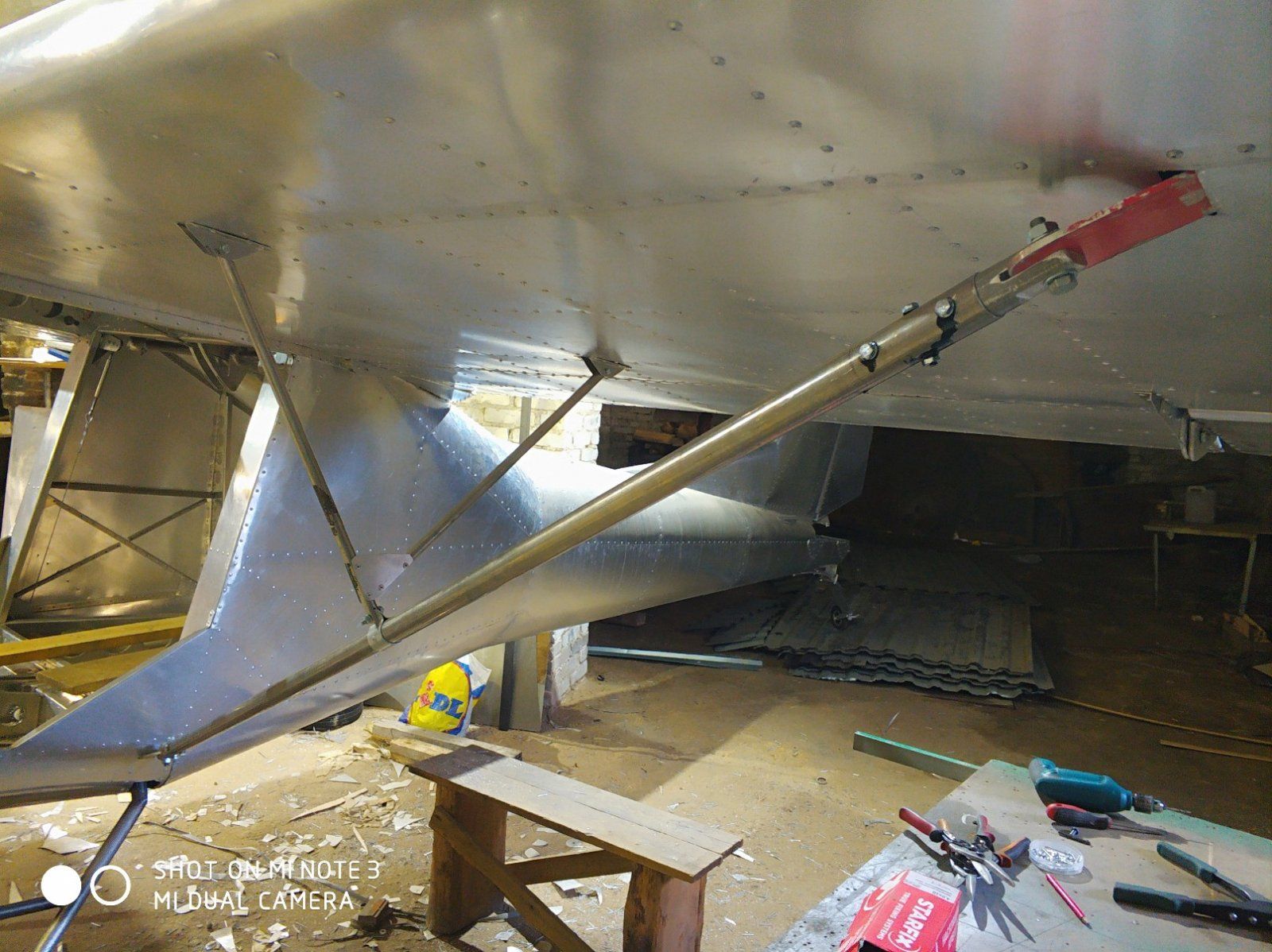

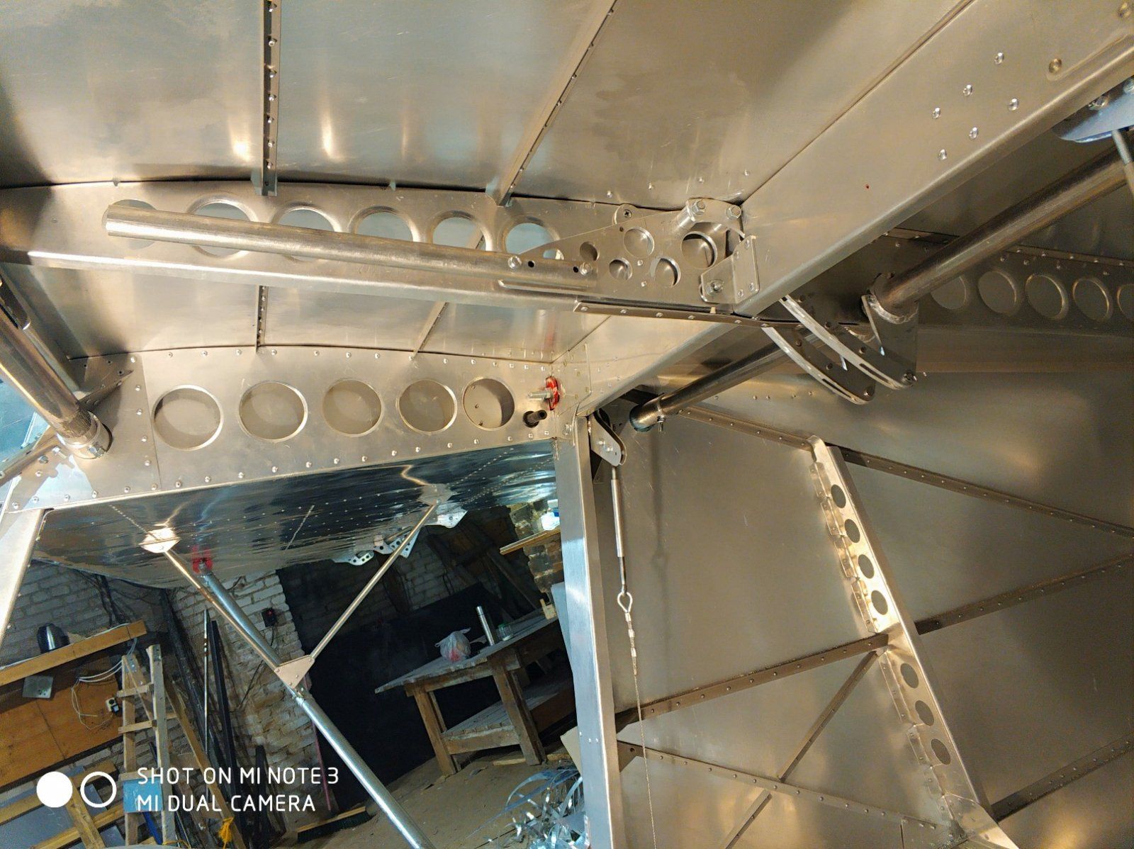

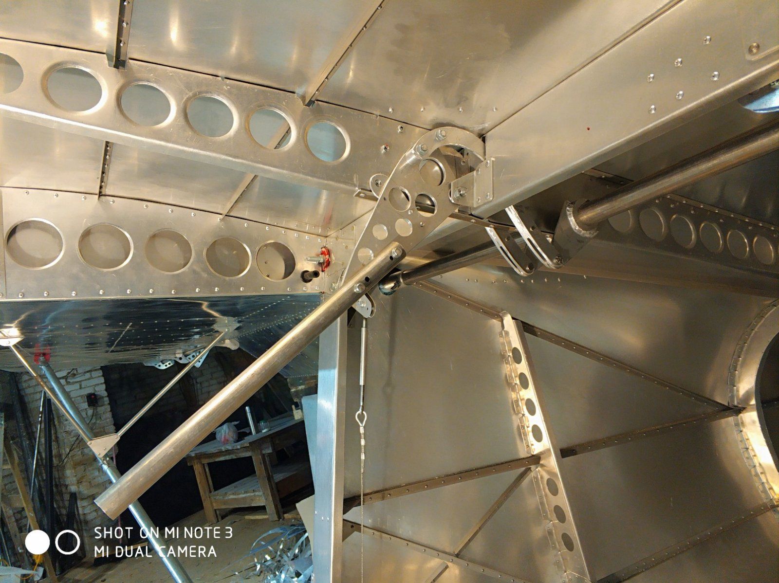

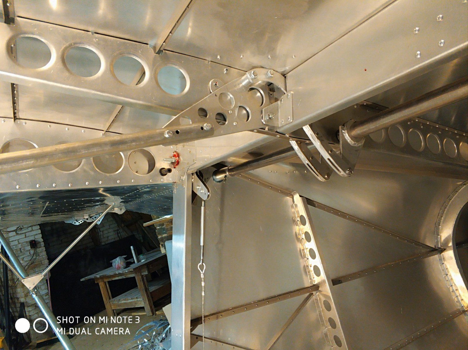

На подкосах не лучше бы делать заделку развальцованными трубками из нержавейки? Хитрый у Вас механизм уборки -выпуска закрылков. 👍
Трубками конечно лучше, в будущем надо попробовать.

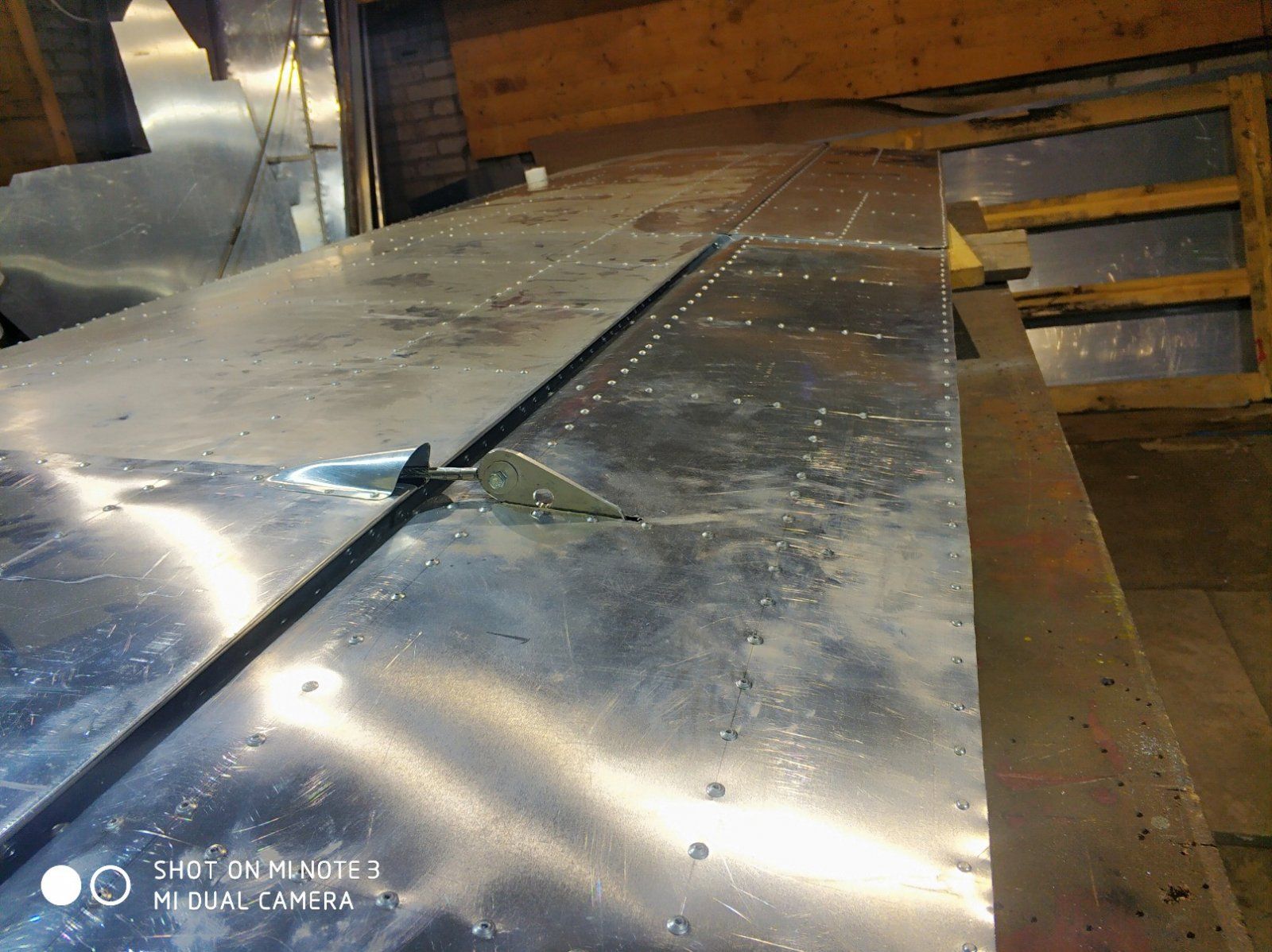

А механизм закрылка ,место там маловато, думаю можно делать одну трубу с кочалкой , там получается угол по 2' с каждого крыла. И будет проще механизм.

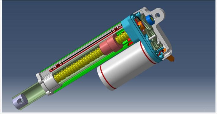

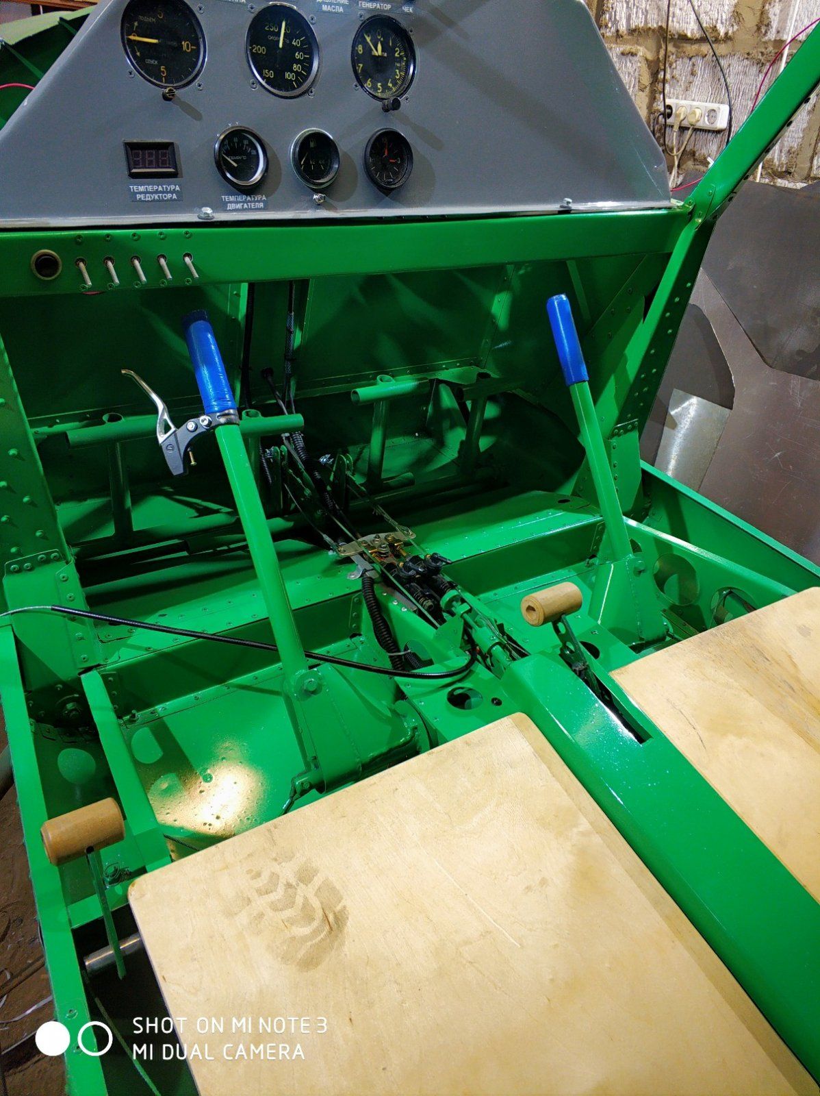

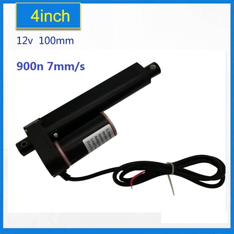

Знаете я бы тогда не мудрил с ручным выпуском ,а поставил мощный электропривод на 12 в которых на Али просто моря. Меньше геморроя с этими фигурными качалками, привода только если брать то только червячные.
Нажмите и сами определитесь , но такие стоят на 701-м у моего приятеля нареканий ноль.
Есть такие же , но со встроенным потенциометром, который показывает положение. Чуть дороже и у них 5 проводов
Lapshin
Что не пробовал не напишу. Такой у приятеля стоит вместо ручника, немного по началу непривычно было, а потом понравилось.Главное любой угол можно поставить и фиксируется намертво.
Места три, но максимальная загрузка 320 кг. И на заднее место не более 70кг. В крыльях 90л. , Расходник, 5л. И ещё буду варить бак съёмный, вместо третьего пассажира. На сколько литров пока не знаю.
