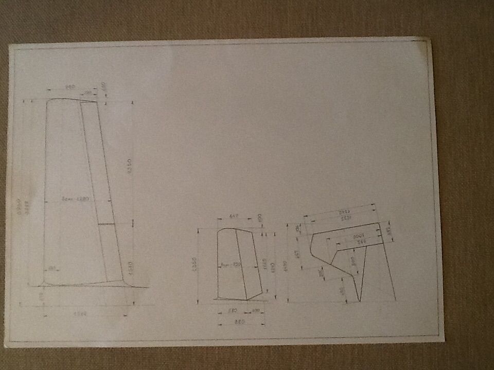

Строительство самолета CH-650.
И еще.

Прошу прощения если снимки получаются перевернутыми, скорее всего айпад ориентируеся независимо от полжения а информацию передает в одном положении.
Ну,  прямо  пилотажный  аэроплан.  Для  самостоятельной  постройки  наверно  несколько  сложноват  будет  .
Согласен. Считал его по " 107 шагов". Закладывал перегрузку 9, только не помню разрушающую или эксплуатационную. Посадочная 85 с закрылками. Лонжерон цельный. Мечта.
  Мечтать не  вредно, нужно  мечтать  , нужно  воплощать  о  чем  мечтаешь  иначе  зачем  это  все.........?

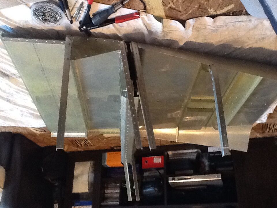

Не подскажите, сколько листов металла необходимо
для постройки такого самолета?

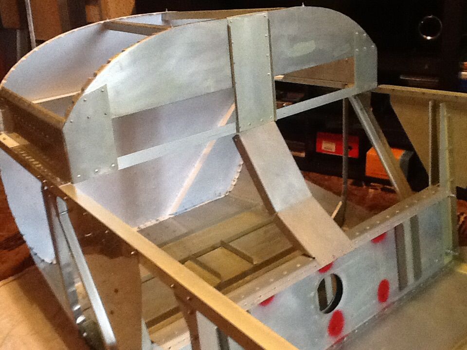

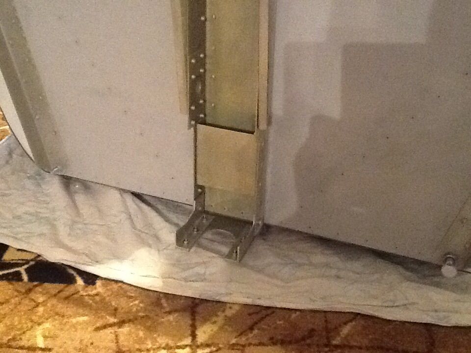

Здравствуйте. Я истратил: 1,0 - 1 лист; 0,8 - 1 лист; 0,5 - 4 листа; АМГ6БМ - 1 лист; противопожарная перегородка - лист оцинковки. Начал потихоньку разбирать и грунтовать. Жесткость переднего гаргрота решил усилить п-образными усилителями.
    104 КБ · Просмотры: 275
Не мучайтесь при сборке, купите щипцы и клеко разного диаметра.Работа сразу станет намного приятней и быстрей.

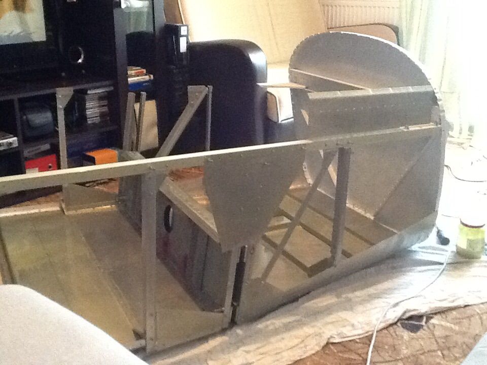

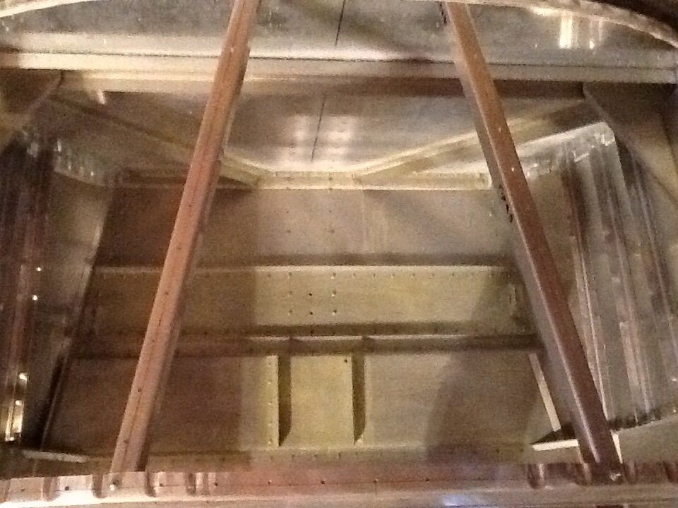

Здравствуйте. На праздниках разобрал свою конструкцию и потихоньку начал грунтовку и сборку на заклепках.
    104,5 КБ · Просмотры: 293
Прогрунтовал противопожарную перегородку.

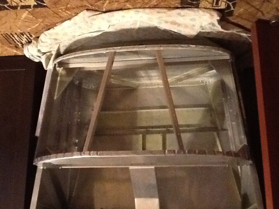

Простите господа форумчане, фотографирую на айпад и снимки переворачиваются. Попробую чуть погодя снимать на фотоаппарат. За эти дни продолжаю сборку каркаса носовой части. Заметны отклонения от чертежей, но это из-за их отсутствия.

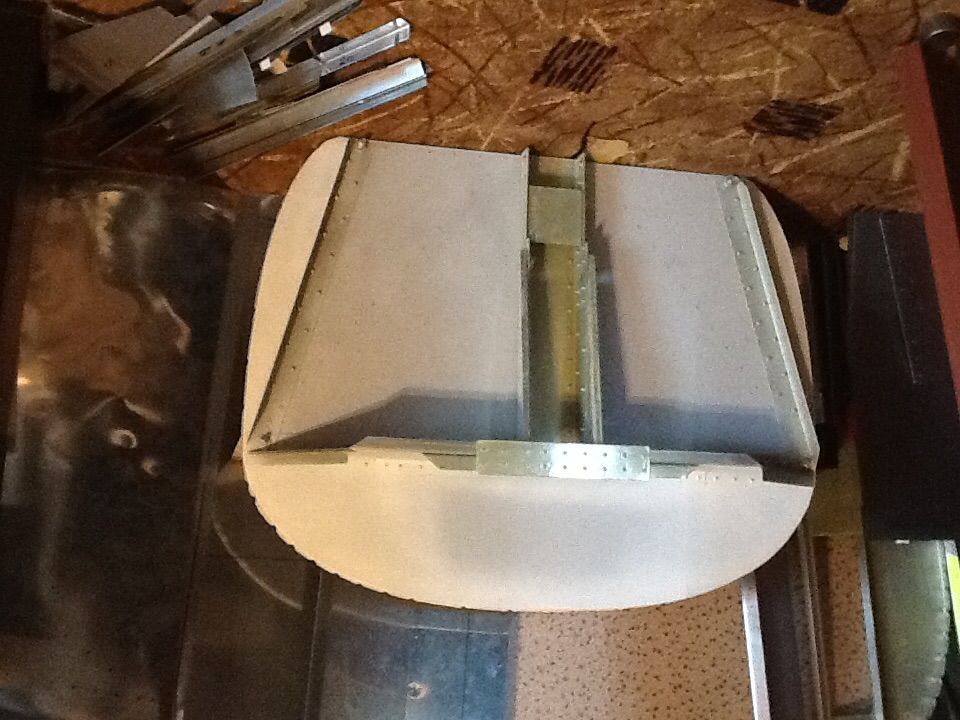

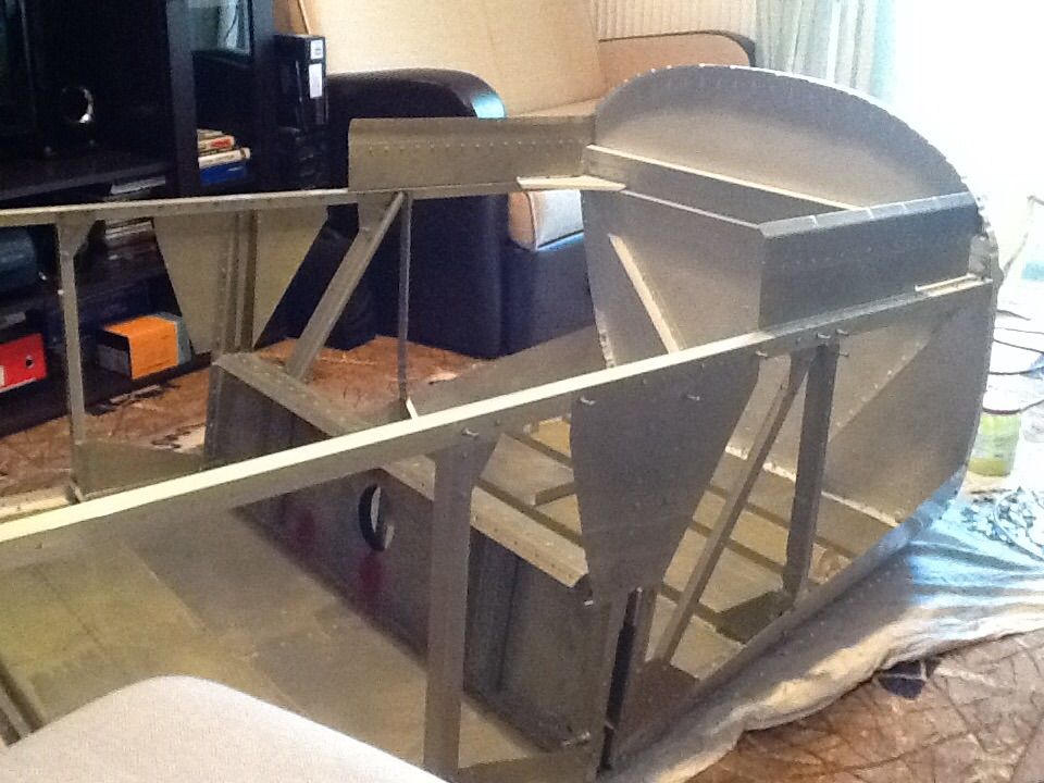

Всем доброго вечера. Сегодня удалось собрать еще немного...
