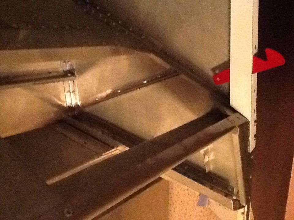

Добрый вечер. Советы по поводу клепки с шайбой остается открытым. Потихоньку перебрался за кабину, к вспомогательному лонжерону, а поделка на сегодняшний день имеет вот такой вид. Вопрос помещения встает остро, т. к. самолет можно уже поставить на шасси.

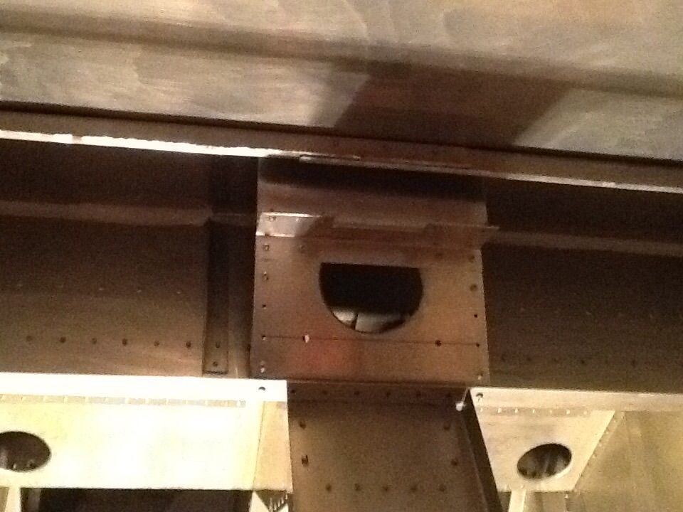

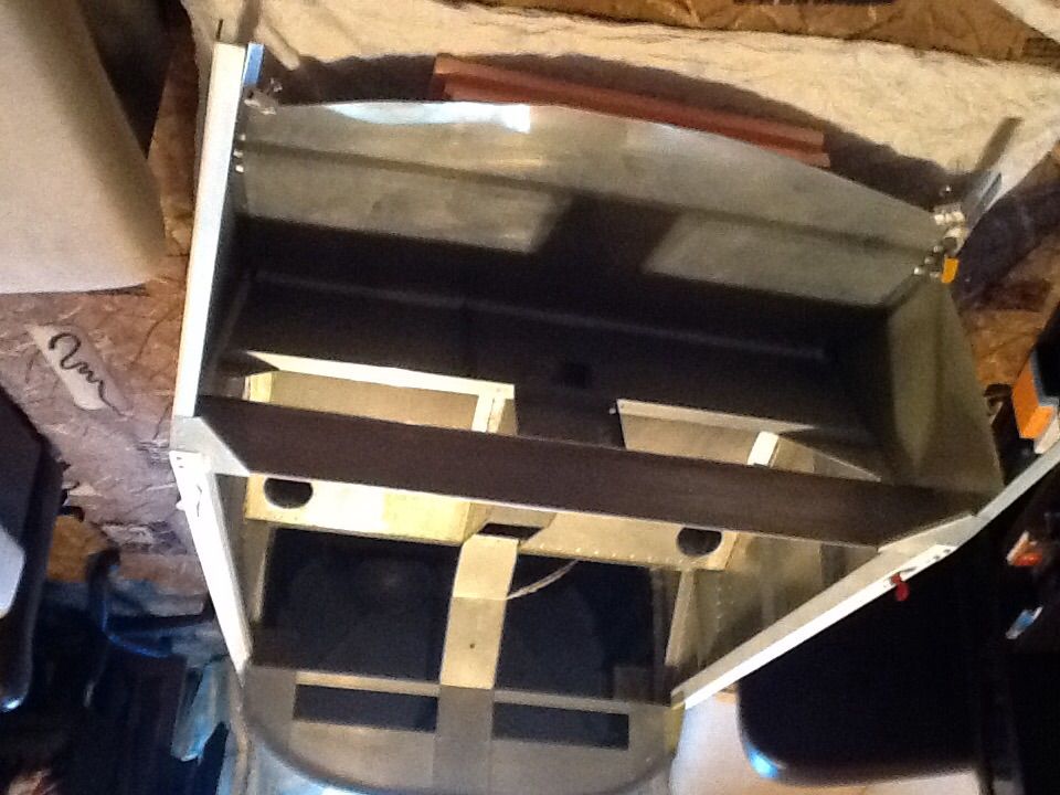

Здравствуйте. Сегодня произвел предварительную сборку и становку заднего лонжерона с кронштейнами крепления крыла.
    89,7 КБ · Просмотры: 263

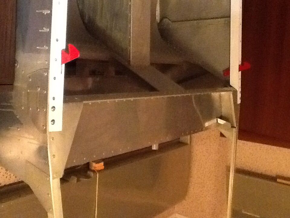

Добрый вечер. Большое спасибо за ответ. Решил пока вырезать панель и закрепить, а с отверстиями повременить. Выходные немного поработал с деталями заднего лонжерона.
    91 КБ · Просмотры: 249

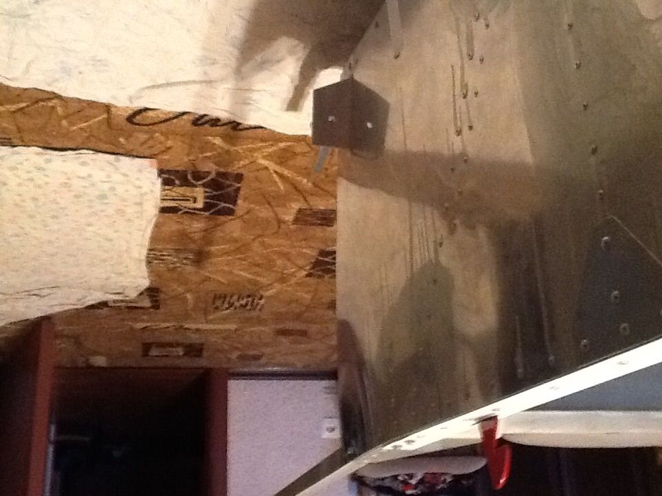

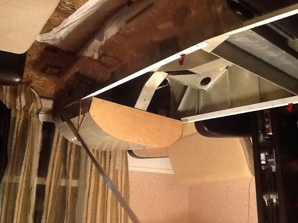

Всем привет. Хочется поделиться маленькой очередной победой на пути к цели. Сегодня закончил полностью работу над передней половиной фюзеляжа, все собрано на заклепках. По месту стыковки половин применил обычные строительные заклепки для последующего удаления и замены.
    87,5 КБ · Просмотры: 252
Всем доброго вечера. Потихоньку продолжаю строить свой самолет. Приятно когда всякие железки с помощью мысли и рук принимают форму в пространстве. Начал работу над фонарем так как остальное не помещается в комнате.
    105,8 КБ · Просмотры: 234
Андрей, имейте совесть и уважение к форумчанам. Фото "вверх ногами" не очень приятно воспринимаются. :~~)

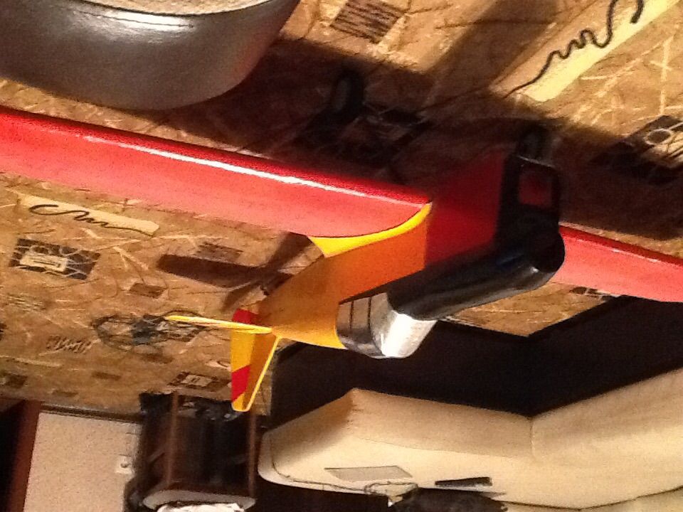

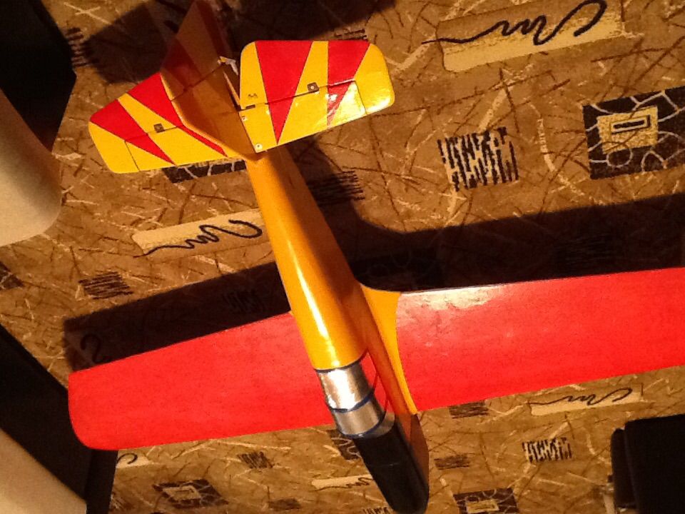

Простите господа. Американьска продвинутая техника типа айпад вертит их как хочет. Ну вот стройка большого самолета притормозилась, тормозит помещение. Буду доводить фонарь и внутренности. Высвободившееся время наверное применю к доделке модели. Она у меня совсем запылилась...

Выбрось эту Американскую продвинутую технику типа айпад, купи цифровой фотоаппарат типа "мыльница" и фотографируй, а то, когда твои фото смотришь, голова кружится. Так скоро надоест, и твои успехи в строительстве будут не интересны. Уважай форумчан.
