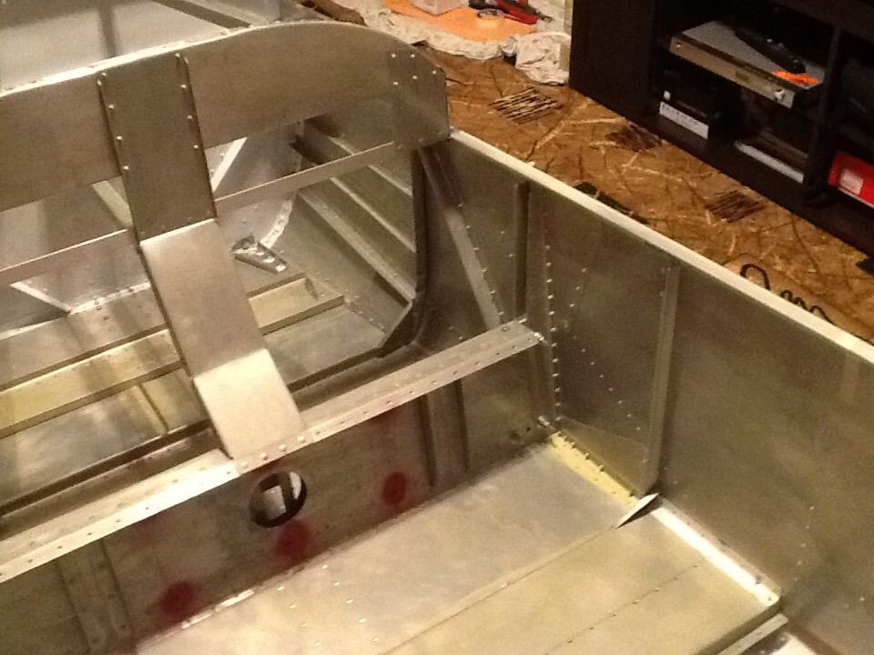

Установил усилитель под болт моторамы. Успел сделать только один.
    98,8 КБ · Просмотры: 277

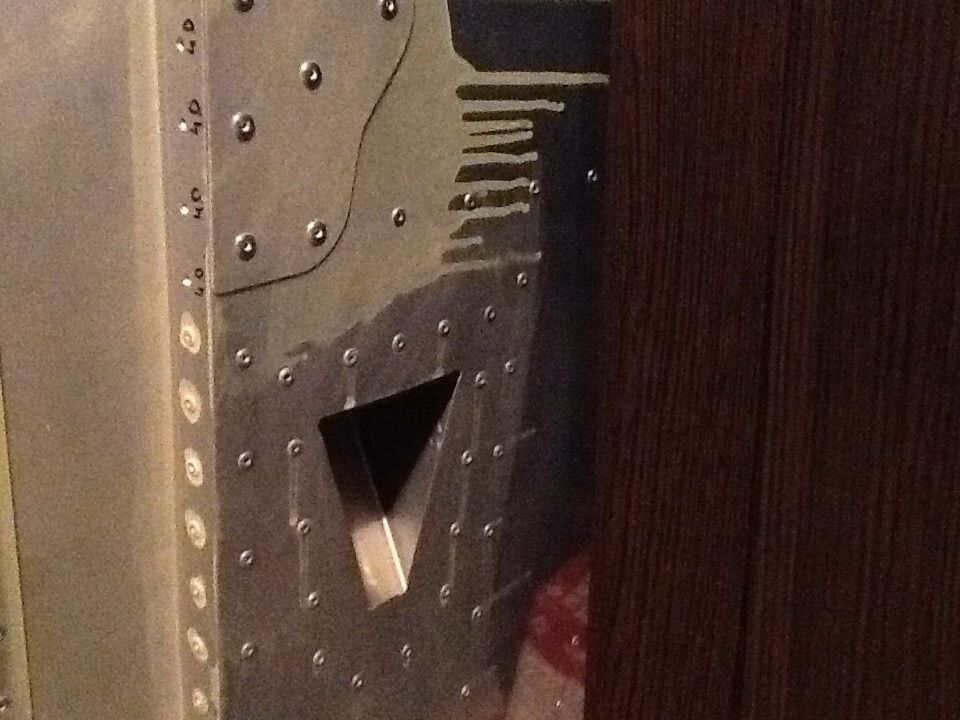

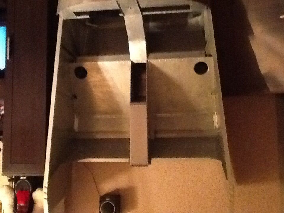

Всем добрый вечер. Выходные прошли с пользой. Удалось обшить носовую часть правого борта. Вот что получилось.
    93,8 КБ · Просмотры: 263

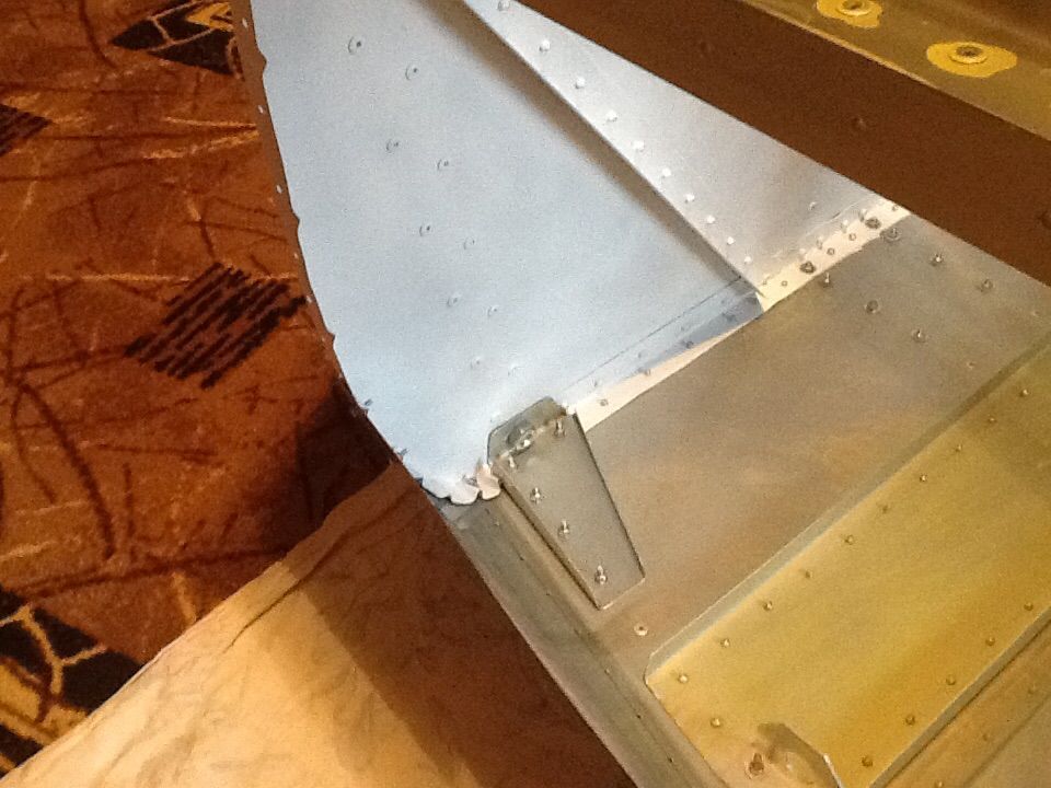

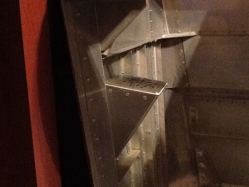

Всем добрый вечер. Прошли еще одни выходные потраченные на строительство самолета. Проклепал левый борт.
    94,5 КБ · Просмотры: 265

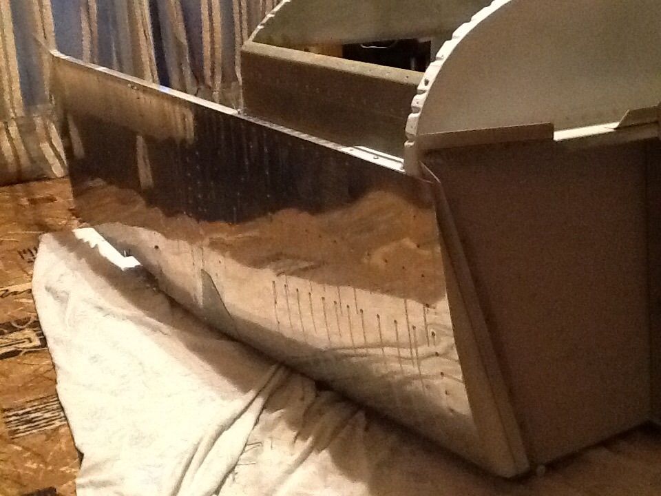

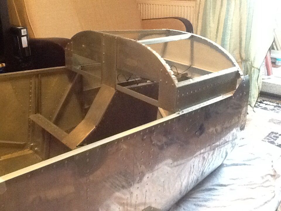

Всем добрый вечер. Потихоньку носовая часть фюзеляжа приобретает законченный вид.
    99 КБ · Просмотры: 272

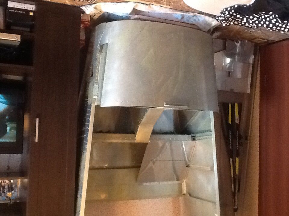

Всем здравствуйте. Потихоньку продолжаю собирать. Из АМГ выгнул воздуховоды вентиляции кабины. Мелкие детали отнимают много времени.
    79,7 КБ · Просмотры: 277

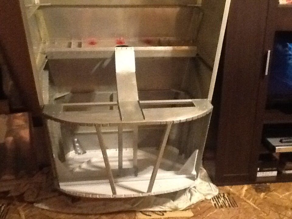

Здравствуйте форумчане. Время летит быстро, а самолет потихоньку. На сегодняшний день закончил сборку носовой части, остаются технологические отверстия.
    92 КБ · Просмотры: 262

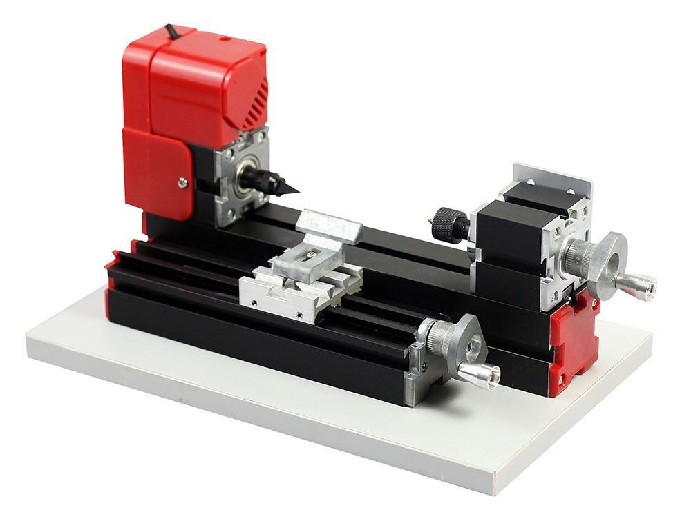

да очень сложно собирать в квартире где не поставишь станков
даже мало-мальски ручных.
Можно, без проблем. Часовые станки, есть такие. Малюсенькие. Пока палец под инструмент не всунешь, вообще не понятно, крутится ли он  ;D

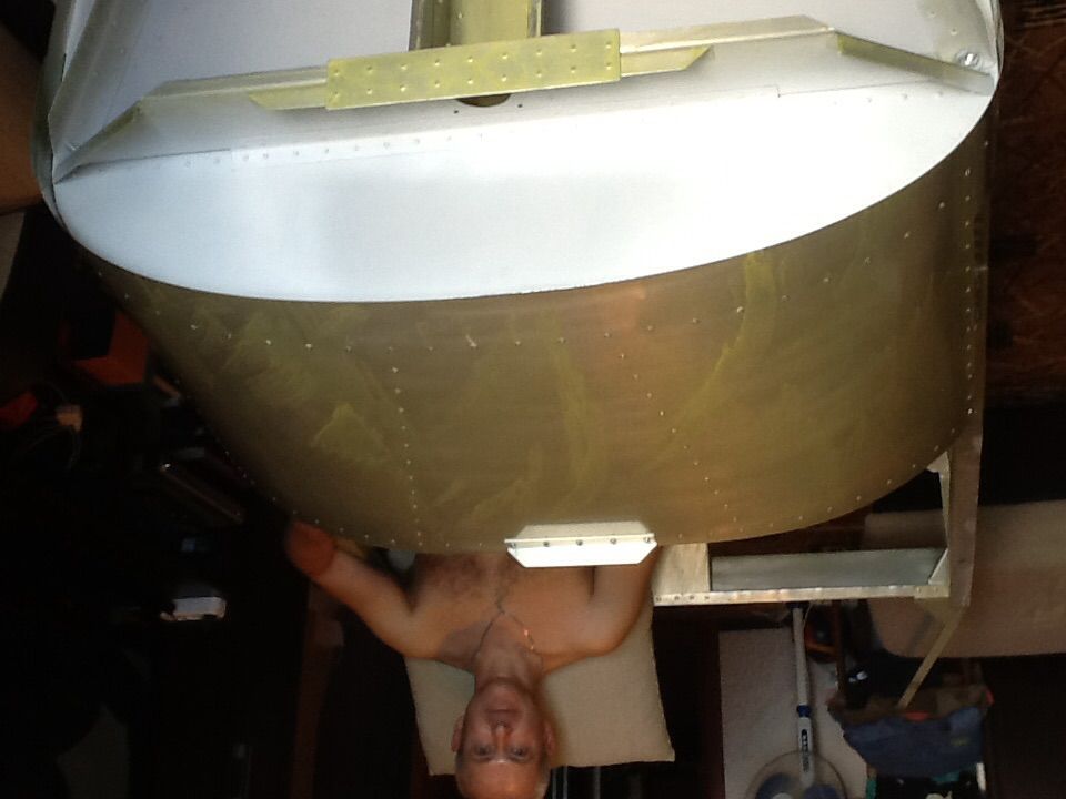

Привет всем форумчанам. Небольшая мечта сбылась- я сиже в кабине своего самолета!
    55,8 КБ · Просмотры: 308
Действительно... ты бы ремнями пристегнулся бы... выпадешь еще.. ;D

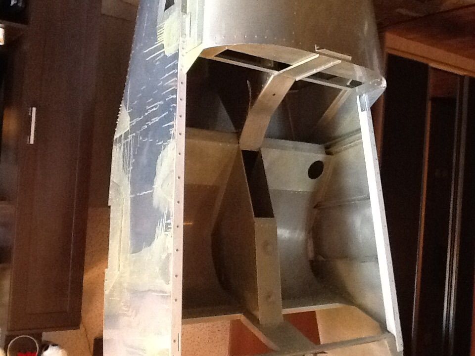

Привет всем форумчанам. Возник вопрос к знающим людям. Нижние лонжероны фюзеляжа хочу проклепать поверх обшивки как на CH-701, тогда получится формируемая обратная часть заклепки будет видна. Кто знает как это делается? А моя поделка принимает вот такой вид.
