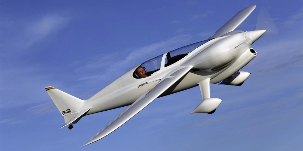

Толкающий винт -одно колесо -такой-вот самолет.
Ламинарные профиля хороши только в тех случаях, когда ничего не мешает им оставаться ламинарными в полете - всем известно резкое снижение несущих свойств о пыли, осадков, или налипших насекомых.
Знаю.
Ламинарные профиля в загрязненном/обледенелом состоянии летают существенно хуже обычных. Еще небольшая ошибка в исполнении профиля лишает его ламинарности- перерисовываемый мною  с фотографии профиль при мельчайшем отклонении терял  характеристики.
Когда я интересовался Лансэир/Гласэир  натолкнулся на выражение на профильном форуме , вольный перевод которого звучит примерно так :
Вы можете привезти тонну льда на крыльях вашей цессны, но привезенного на лансэйре льда не хватит на стакан виски. При появлении обледенения эти самолты камнем падают -ламинарный профиль не несет - а нагрузка на крыло высокая.
Однако альтернативы нет - все быстрые самолты летают нынче на ламинарном профиле. Что формула .что немезис NXT, лансэйры/гласэйры ,циррусы и пипстрели всякие.
Хочешь быстро летать - протирай самолет  мокрой мыльной тряпкой перед каждым вылетом.
Меня более напрягает в ламинарных профилях их узкий диапазон углов атаки и поганое поведение в срывных режимах.

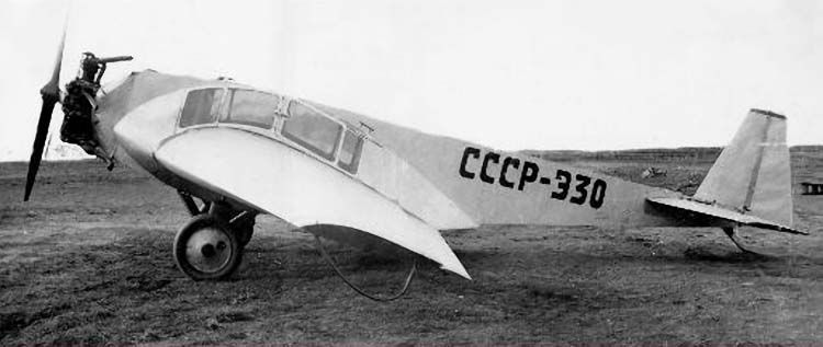

Что то навеяло,Фанерра 2.
    44,3 КБ · Просмотры: 159
    33,2 КБ · Просмотры: 201
    13,1 КБ · Просмотры: 210

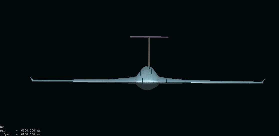

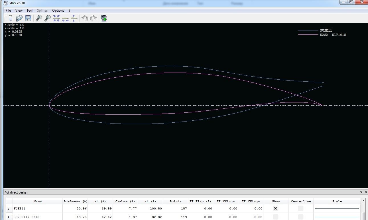

Сколотил профилек для фюзеляжа путем легкого масштабирования NLF1015 с поднятыми закрылками.
    67,6 КБ · Просмотры: 146
Виртуальные продувки подтвердают, что он сохранил ламинарные свойства .
С ним удается приблизится к габаритам исходного фюзеляжа.
Пытаюсь настроить параметрическую оптимизацию.
Цель получить 500кмч крейсера на 3000 м при 180л.с.

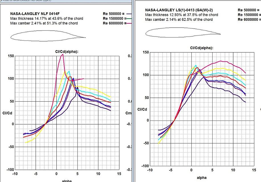

Гав- сильно древний профиль. Мне непонятно , зачем его применять - ни туда -ни сюда.
NLF 0414F  в плане выжимания скорости гораздо перспективнее- что подверждают как продувки так и показателти рекордных самолетов.
Одна из трудностей , с которой связано его применение - очень узкий диапазон углов атаки, в котором у него низкое сопротивлени (drag bucket) -ведро сопротивления. Из за этого в рено рейсе если конструктор пожадничал с площадью крыла то самолет бодро ехал по прямой , но при повороте вылезал из оптимальных углов атаки , резко терял скорость и сливался.

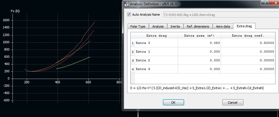

Обнаружил, что мой новый корпус ввиду того, что работает на Re=30млн против 5 млн на крыле  максимальных скоростях создает отрицательную подъемную силу.  Пришлось добавить 5 градусов крутки. Попутно обнаружил,что оно все равно идет с отрицательным углом. Вспомнил, что в профиле NLF нужно приментять  "крейсерское" положение закрылос с отрицательным углом. Совокупные меры позволили в XFLR с массой 600 кг достичь 600 кмч при наличии 100кг статяги.
Буду перепроверять в Ansys'е.
"Есть многое на свете, друг Горацио..." Ваша замечательная модель наверняка учитывает сопротивление, создаваемое системой охлаждения (водяной и маслорадиатор при водяной системе; оребрение и дефлекторы при воздушной) - они вносят отнюдь не самый малый вклад в сводку сопротивлений. Думаете, это все - отнюдь.
Хорошо, когда шишки набиваются на околонулевой стадии: жалко бывает людей (это - реальные примеры с нашего же форума), которые, воспламенясь идеями, бросались воплощать их в жизнь, не приняв во внимание всех существующих факторов - в итоге, у кого-то вышло маломерное судно вместо ЛА; у другого, характеристики, на поверку, оказались вдвое ниже обещанных идеями...
Кстати, 600 км/ч при тяге в 100 кГ, мощность на валу винта должна быть не ниже 300 л.с.

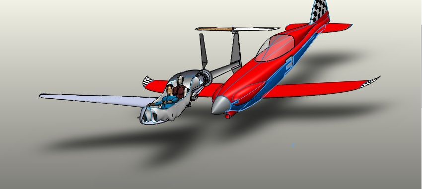

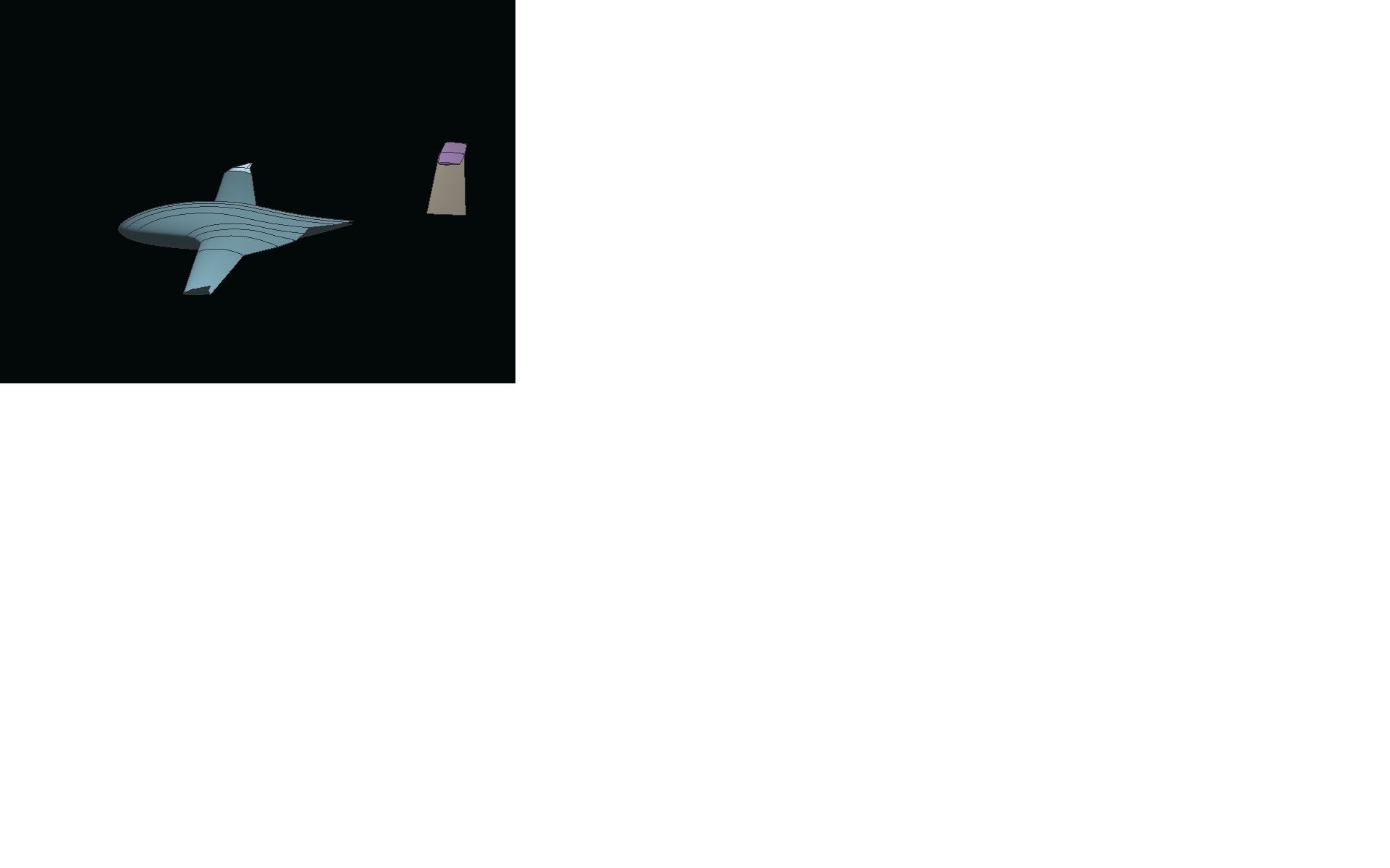

Пришло время подправить фюзеляж.
Решил роэкспериментировать и набраить фюзеляж из ламинарных профилей серии NLF.
С интересом слежу за темой
А можно узнать?
Что сподвигло Вас на столь отчаянный поступок?  🙂
