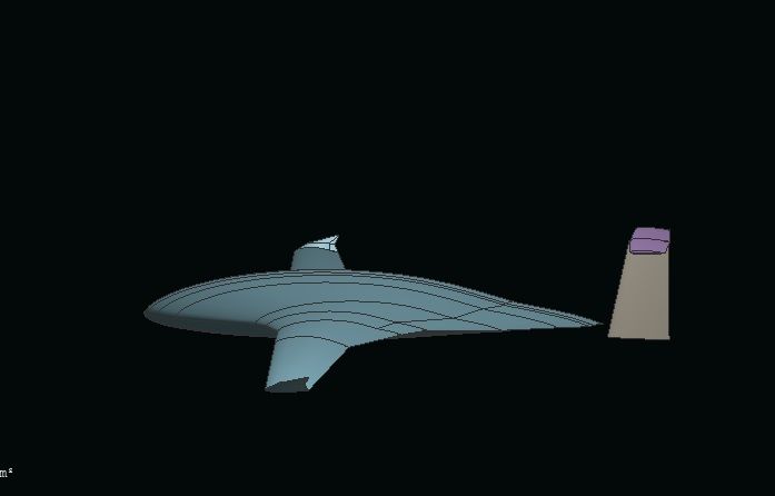

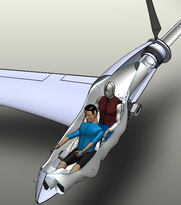

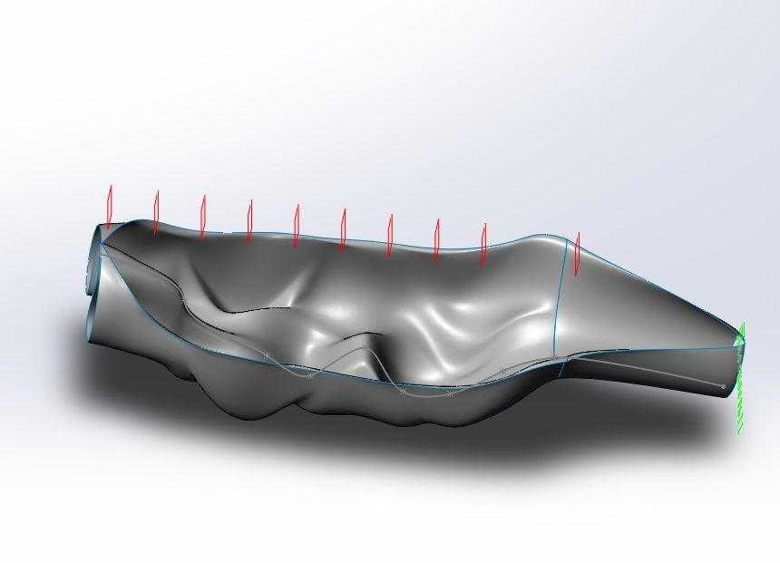

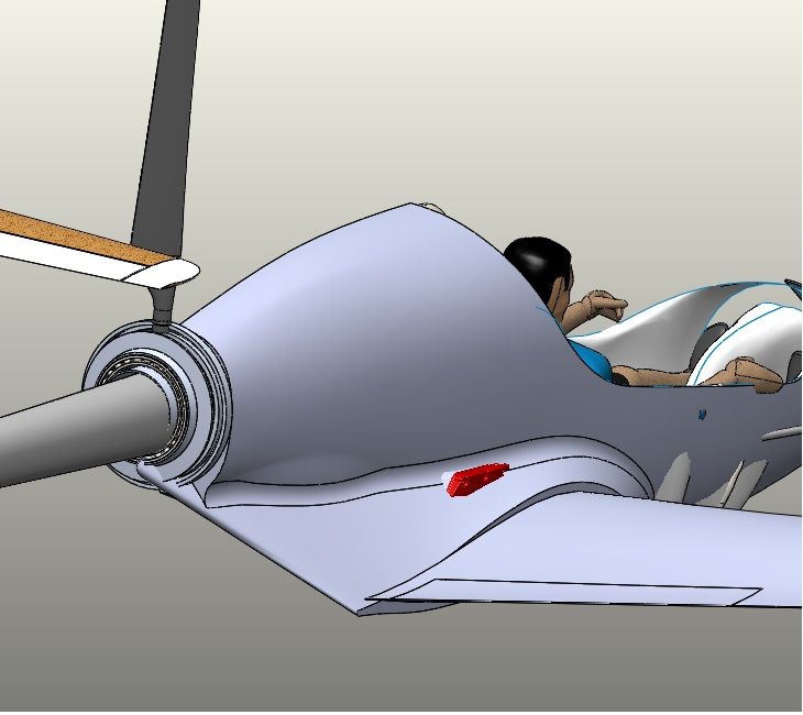

Толкающий винт -одно колесо -такой-вот самолет.
Вырисовывание ванны заняло кучу времени.
Чтобы оно получилось достоверно, пришлось сделать макет подручных средст ,в него залезть и  измерять размеры .
Решил сделать ванну. переходящую в хвостовую балку.
Так можно будет уменьшить количество подкосов хвостовой балки и более надежно изолироваться от моторного остсека.
Заодно багажное отделение появляется.
    65,1 КБ · Просмотры: 186
    28,3 КБ · Просмотры: 175

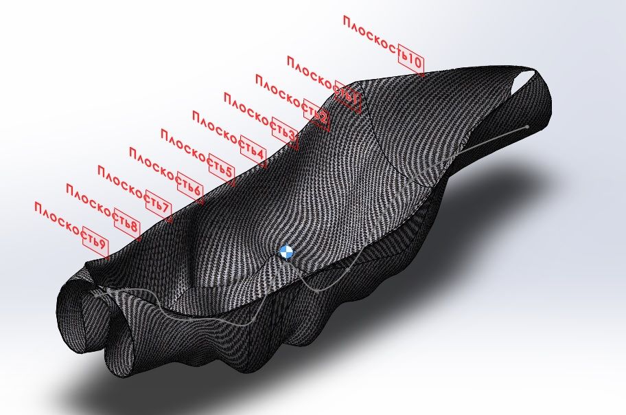

Нужна помощь-вопрос всем солидвоковцам :
Есть ли в солидворксе достоверная модель композитного изделия ? Фюзеляжа самолета или планера - так , чтоб толщина и материал солидвокса бился с толщинами издели планера и вес получался похожий.
А то стал в солиде виртуално клеить  ванну- при тощине 4 мм углеткани весит целых 32 кг. Это нормально ?
    92,9 КБ · Просмотры: 168
Как космонавтов по росту подбирать собираетесь? Не размяться все затечет. Вот если лётчика включить в силовую схему и при постройке вклеивать?
Материал в Солид ворксе Вы можете задать самостоятельно, снабдив его теми свойствами, которые захотите - разве, что, с анизотропностью (различие свойств по направлениям) ничего не выйдет. Материал положите в свою библиотеку материалов и пользуйтесь на здоровье - программа будет использовать Ваши свойства.
32 кГ на фюзеляж - много ( фюзеляж Як-55 - 60 кГ): но 4 мм углеткани является бесполезным переводом недешевого материала - сэндвич из наружной и внутренней обшивок, проложенный хоть сотами, хоть пенопластом, многократно правильнее.
Вопрос - сколько толщины углеткани  в "нормальных самолетах и планерах " положено класть на стенки сэндвича.
На боках сэнвича вполне можно обойтись Эстандартным Э сотовым наполнителоем - а снизу между пятой точной пилота и полом внешнего фюзеляжа кулак проходит - сотового заполнителся с огромными сотами на рынке нету.

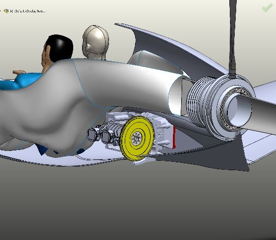

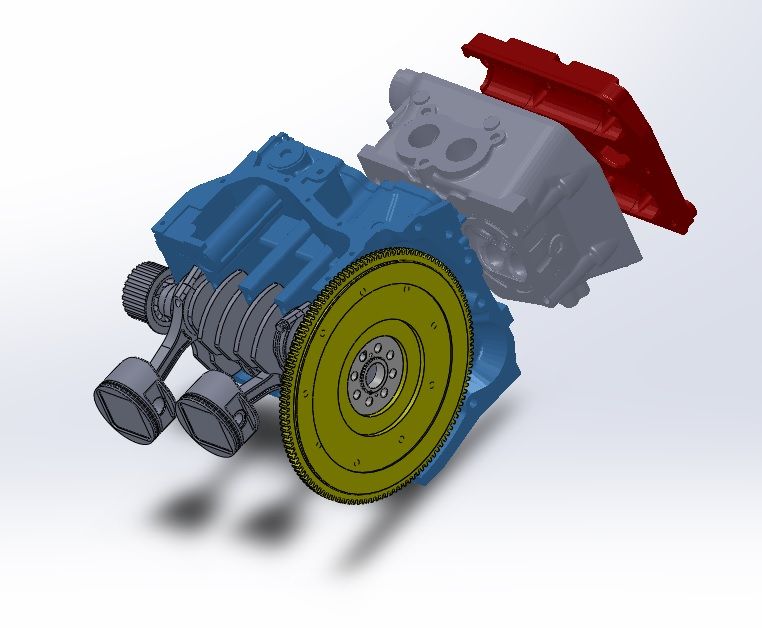

Решил перерисвовать крыло - уперся в то, что пока двигатель правилный не нарисую -  все бестолку.
Начал из помоев интернета пытаться смоделировать имеющийся в наличии движок - или очень похожий..
    48,6 КБ · Просмотры: 173
Моторчик поинтереснее вполне вписывается в габарит
    38,3 КБ · Просмотры: 163

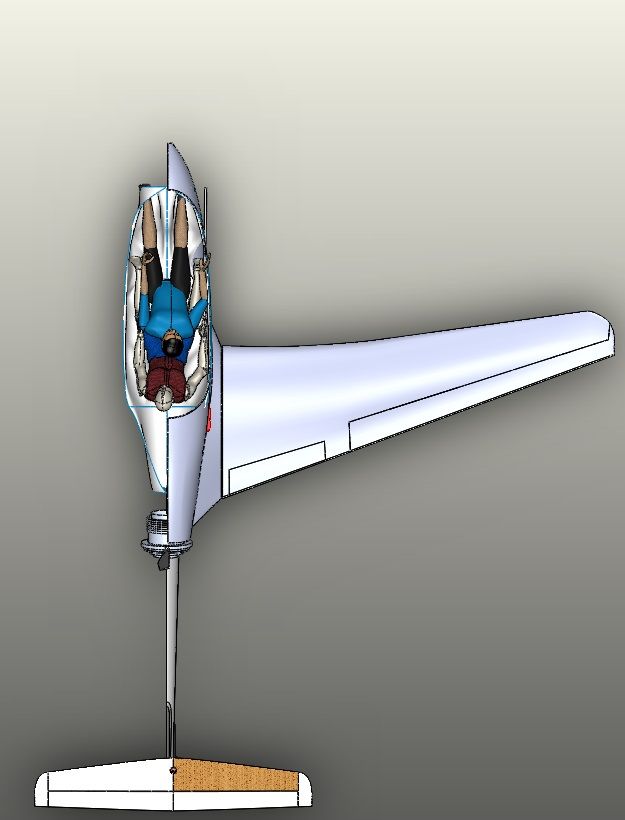

Однако имеется один вопрос:
Стоит ли хоронить обратную стреловидность? -
сейчас возможно отбалансировать самолет, применив прямое или трапецивидное крыло.
Однако , оппозиты , что БМВ, что субару, существенно шире человека в плечах- поэтому они будут вылезать за габарит.
Наличие небольшой обратной стреловидности позволяет вдвинуть толстую часть крыла назад  спрятать клапанные крышки в зализах крыла (сейчас немного торчат - красные)
Если правильно расположить шпангоуты, то, возможно, и сотовый заполнитель не понадобится  😉
Шпангоуты будут - но сотовый заполнитель в плане энергоемкости при ударе вне конкуренции. Тот материал, который хочется подложить под позвоночник и спину пилота.
Правда, в солиде  сотовые панели гнуться неохотно. Комп зависнуть норовит.

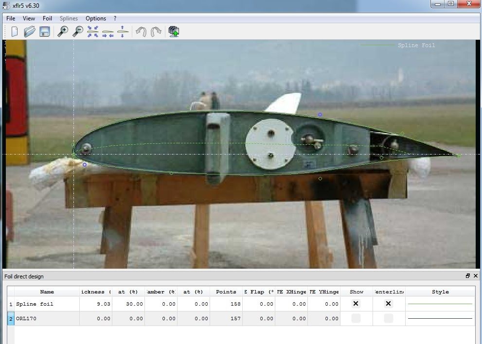

Нигде не могу найти координаты профиля ORL 170
Приходится заниматься реверз инжинирингом:
    90,7 КБ · Просмотры: 168
Его в пипистрелевские самолеты пихают. Полет на вирусе с крейсером под 290 кмч произвел на меня  в свое время сильное впечатление. Самый быстрый ротаксовый самолетик, на котором я летал.
Профиль вроде как ламинарный , но самолетик рулится без экстриму - диапазон углов атаки существенно шире , чем при применении  NLF 0414F.

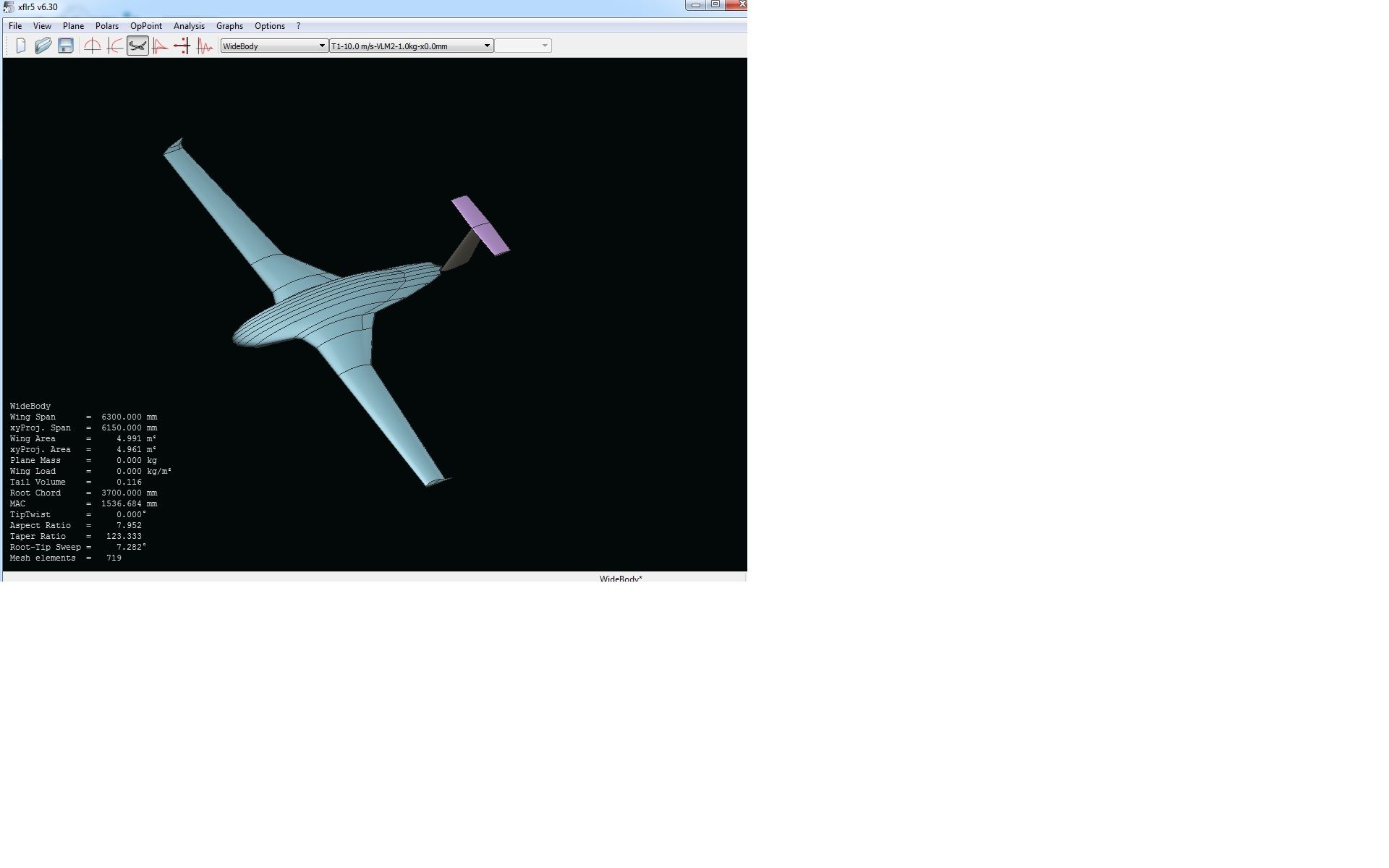

Пришло время подправить фюзеляж.
Решил роэкспериментировать и набраить фюзеляж из ламинарных профилей серии NLF.
Виртуальные продувки показывают шикарные результаты - но что делать с лишним мясом в районе гаргрота.
Если его отсечь - профиля перестают работать 🙁
Ламинарные профиля хороши только в тех случаях, когда ничего не мешает им оставаться ламинарными в полете - всем известно резкое снижение несущих свойств о пыли, осадков, или налипших насекомых.
В советские времена в ЮПШ широко использовался планер БРО-11 для обучения пацанов основам летания с лебедки. Для замены этого ветерана на планерном заводе в г. Пренай в Литве сделали планер Страздас с использованием композитных материалов. Профиль крыла применили ламинаризированный, но, поскольку вопрос цены для планера первоначального обучения был актуальным , технология была предельно упрощена, обводы соблюдались не так строго - поэтому, во мнного раз более красивый и продвинутый на вид, Страздас, по летным характеристикам существенно отставал от примитивной "Брошки".
