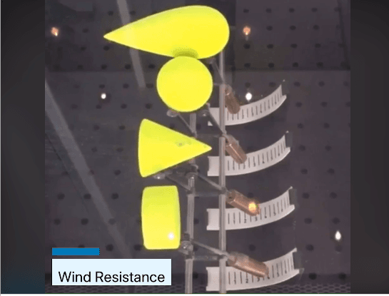

здесь хорошо видно сопротивление разных форм

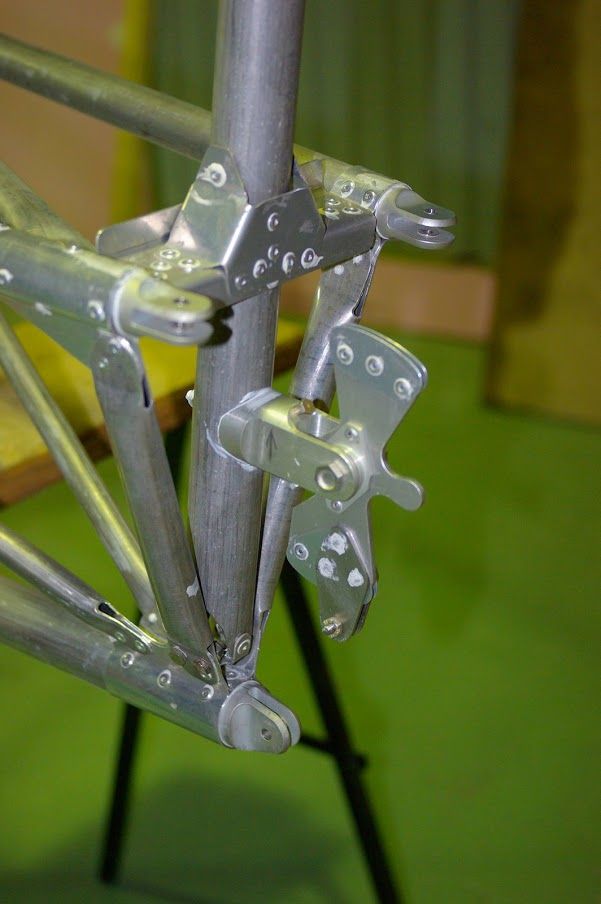

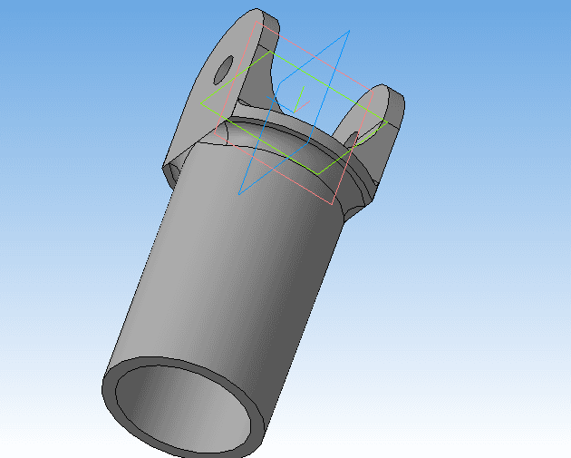

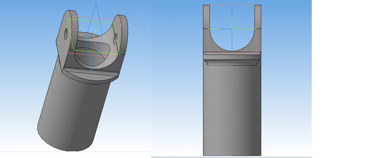

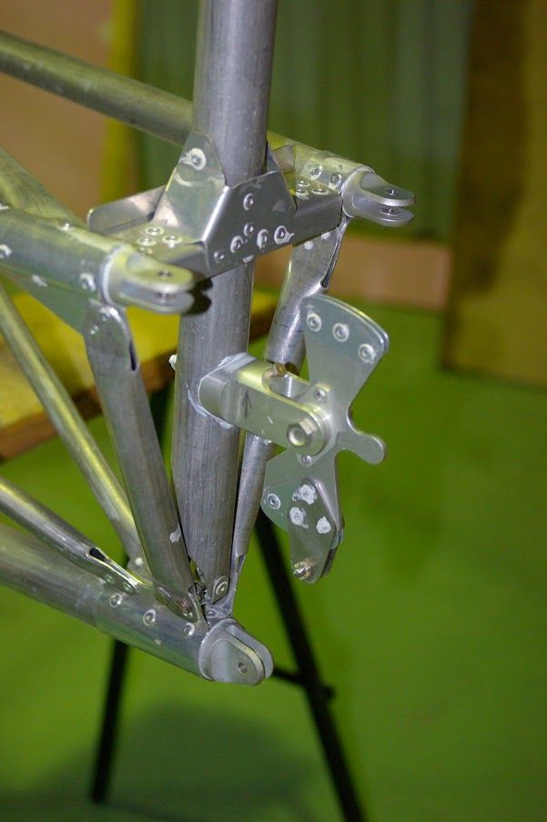

Рекомендую эту вилку переточить. В авиации в силовых элементах прямых углов не делают. Это азбука.
Судя по картинке - ее еще можно спасти. На месте прямого угла можно профрезеровать закругление в виде галтели: ниже, как будто, еще есть лишнее мясо, подрезав которое, ничего не потеряете.

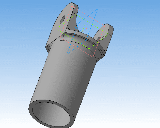

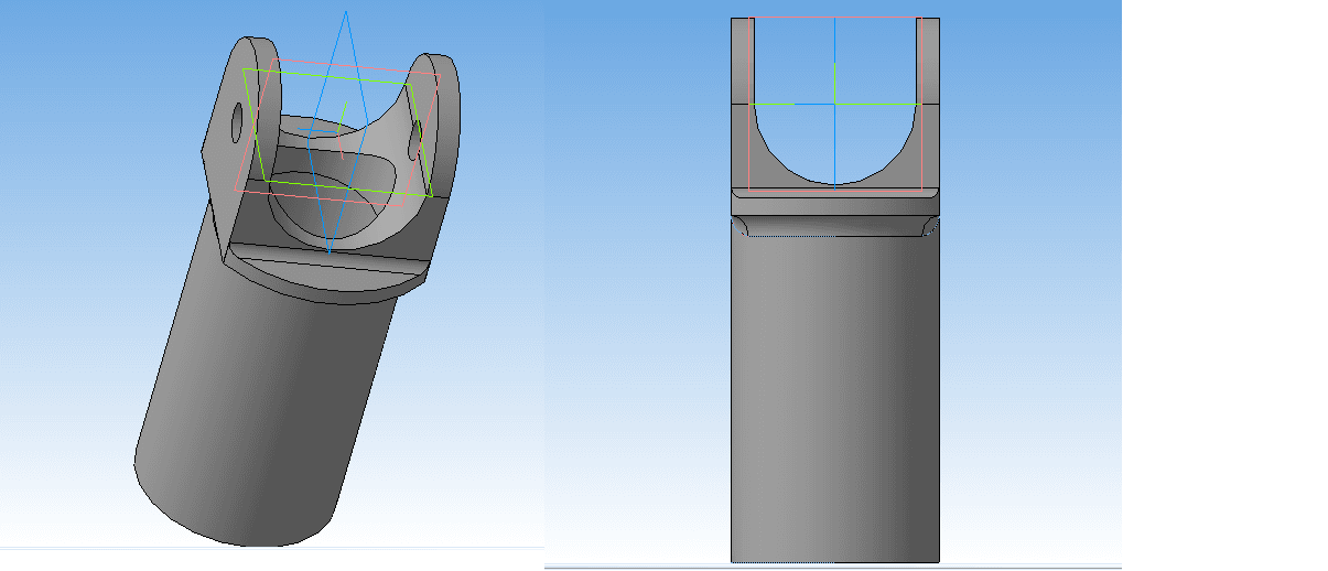

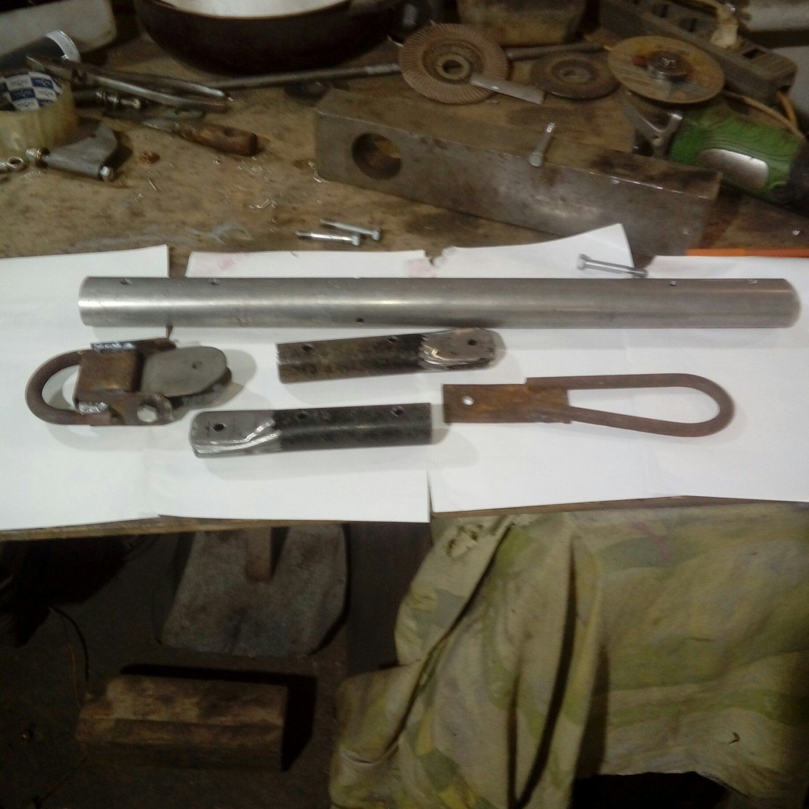

Привет Всем.Немного отвлекся от подкосоа.Сегодня пришел с работы и давай нагонять.Выташил с техэтажа две реактивные тяги от джипа.одну распилил и вот оно .труба 32х2.5. Сделал из нее двп наконечника.один вилка другой ухо. Сварил кронштейны под них

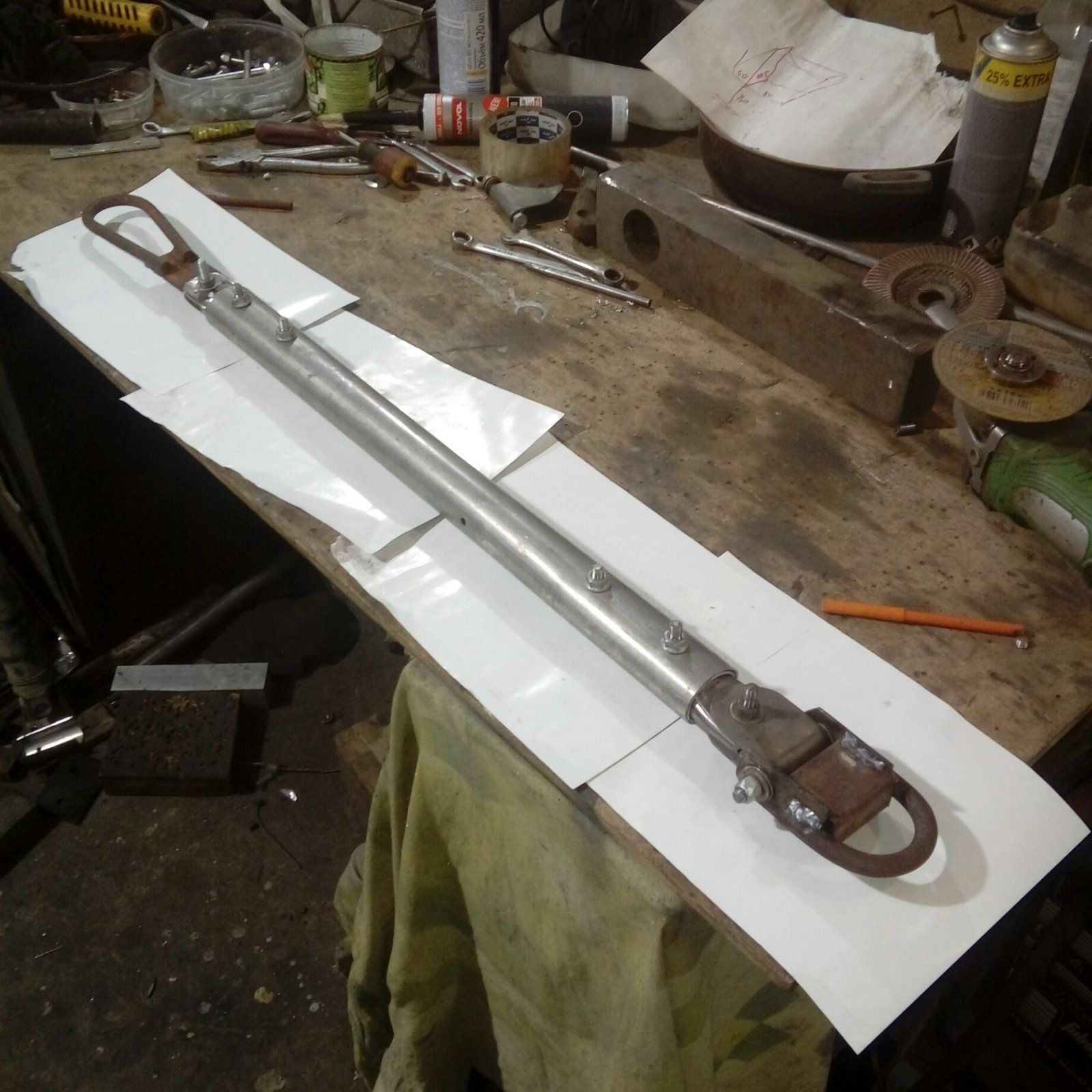

Собрал укороченую модель подкоса .завтра поеду на завод.подцеплю на прес форму с увеличением веса.у нас там есть до 4 тонн.И наступит момент истины.
angar138
Статику примут на себя болты и наверняка после проверки вытащить их будет сложно, но подкос воспринимает не только положительные , но и отрицательные нагрузки скажем в болтанку так, что момент истины будет уже на самолете. 😉
Обычно при статиспытаниях крыло грузят не только положительными нагрузками, но и отрицательными. Я видел как при испытаниях на отрицательные перегрузки складывается подкос. Лучше пусть это произойдет на земле, чем в воздухе. 😉
