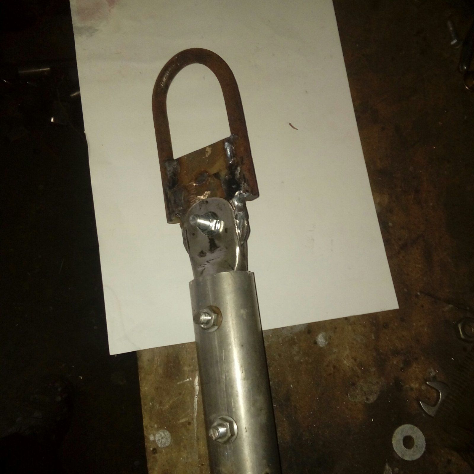

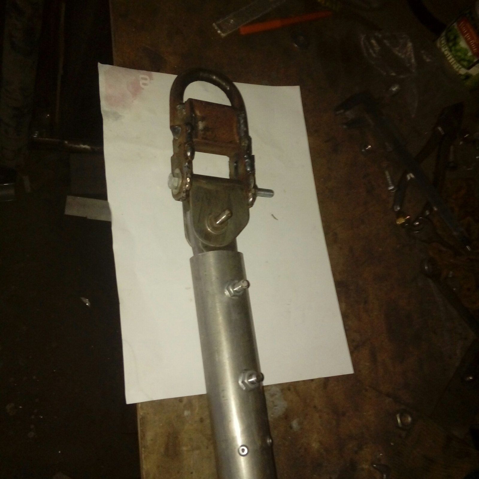

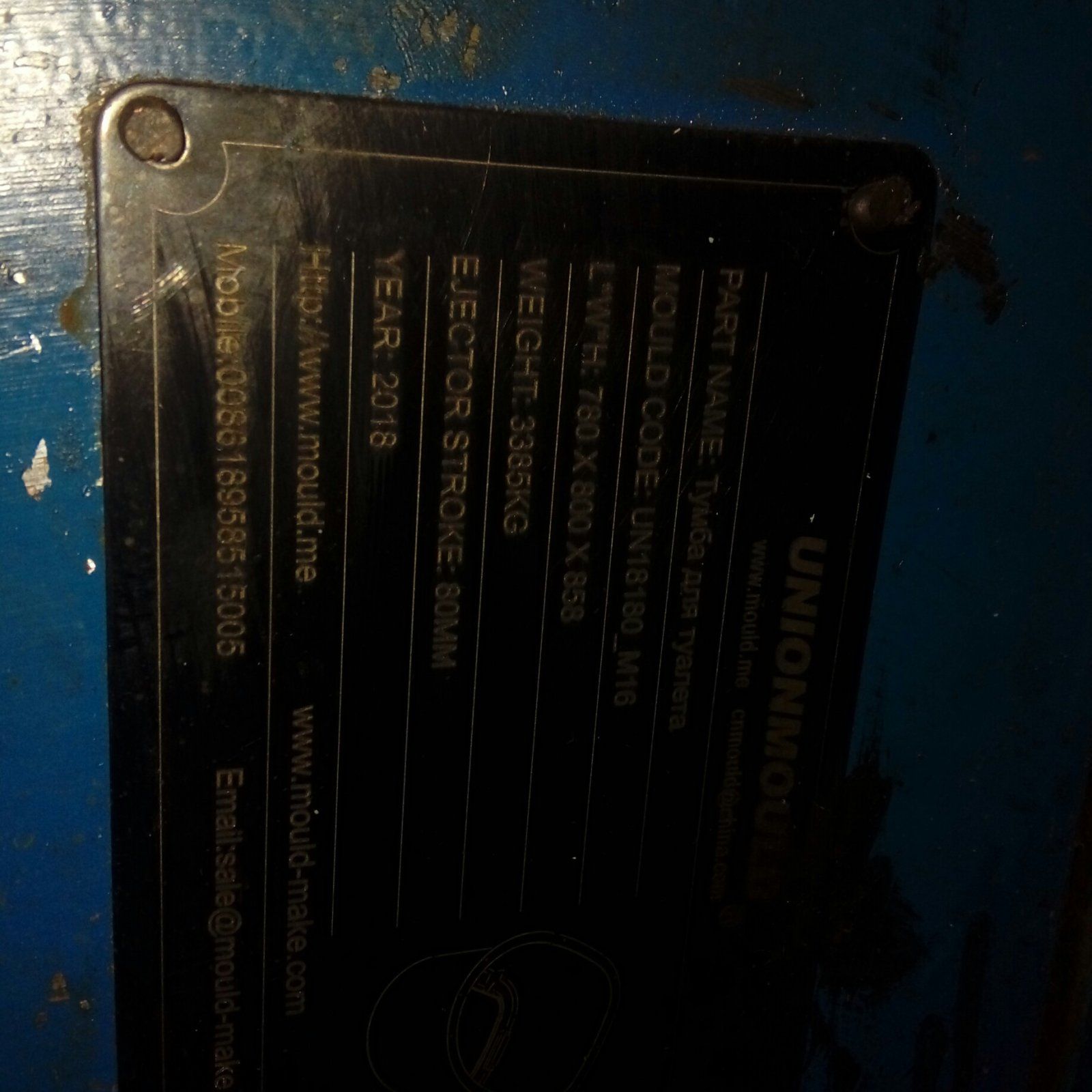

Алексей, надо испытывать разрушающей нагрузкой 2336 кгс. Приспособление должно быть крепче испытываемого образца.
Зачем? Чтобы по новой сделать. Эксплуатационную нагрузку выдерживает и ладно. Не КБ же с госфинансированием.
Колеги, самолет единственный будете испытывать на эксплуатационную, а вы испытываете образцы узлов, их надо до разрушения. Самим спокойнее будет и другим мастер-класс.
У меня почему разные наконечники.Один под язык-ушковый о другой под пластину-вильчатый.у меня нижнее крепление подкосов к поджопной трубе сделано пластиной 2х 2хмм нерж пластины пока не переделал от этого толкаюсь.и языки поэтому со смещением центра.
Ша пойду сварю пластину чтоб смерть коровам .Будет вам мастер класс.
Коллеги, вам летать, решайте, как считать и испытывать, я только советую.

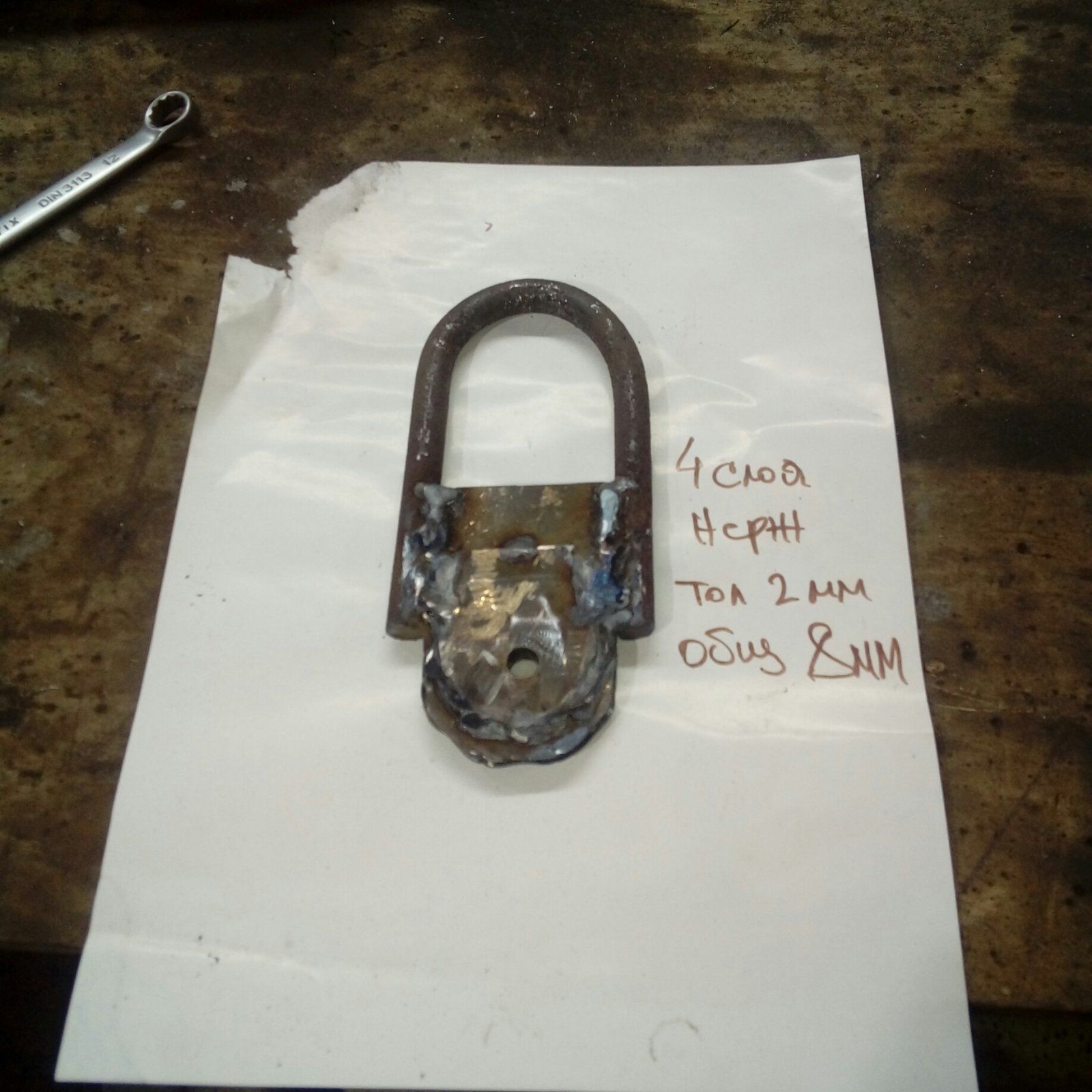

Сварил из четырех пласин толщ2мм 4слоя такойкронштейн .ща немного остынет соберу и на завод
Ну вот крайний отчет.Подвесил на форму 1800. Удержалось повисела опустили.Формы с весом более 2 тонн не оказалось следущии вес 3385 кг.Ну чтож рвать так рвать.подцепили потянули и о чюдо оторвалась.разрушений нет.Вот он момент истина .Ура.Так что два дня ге зра прошли.Такой вот мастер класс -понимаешь.на шильде плохо виден вес надо приближать.
Ну и прекрасно. Теперь на самолете проушины узлов-воротников на трубах-лонжеронах одинаково нагрузить и, чтобы их не гнуло и не выворачивало.
Я думаю еще сыграло роль высокое качество металла наконечников.Повторюсь они из продольных реактивныхтяг ниссанPatrol я на ушковом наконечнике не наваривал никаких шайб .Все держало своей толщиной стенки 2.5мм.и на языках тоже нет усилительных шайб нерж 2мм.рвался сыромятный металл на приспособах.Спасиюо Всем за советы и критику.Завтра начну делать цельные подкосы

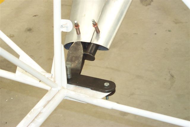

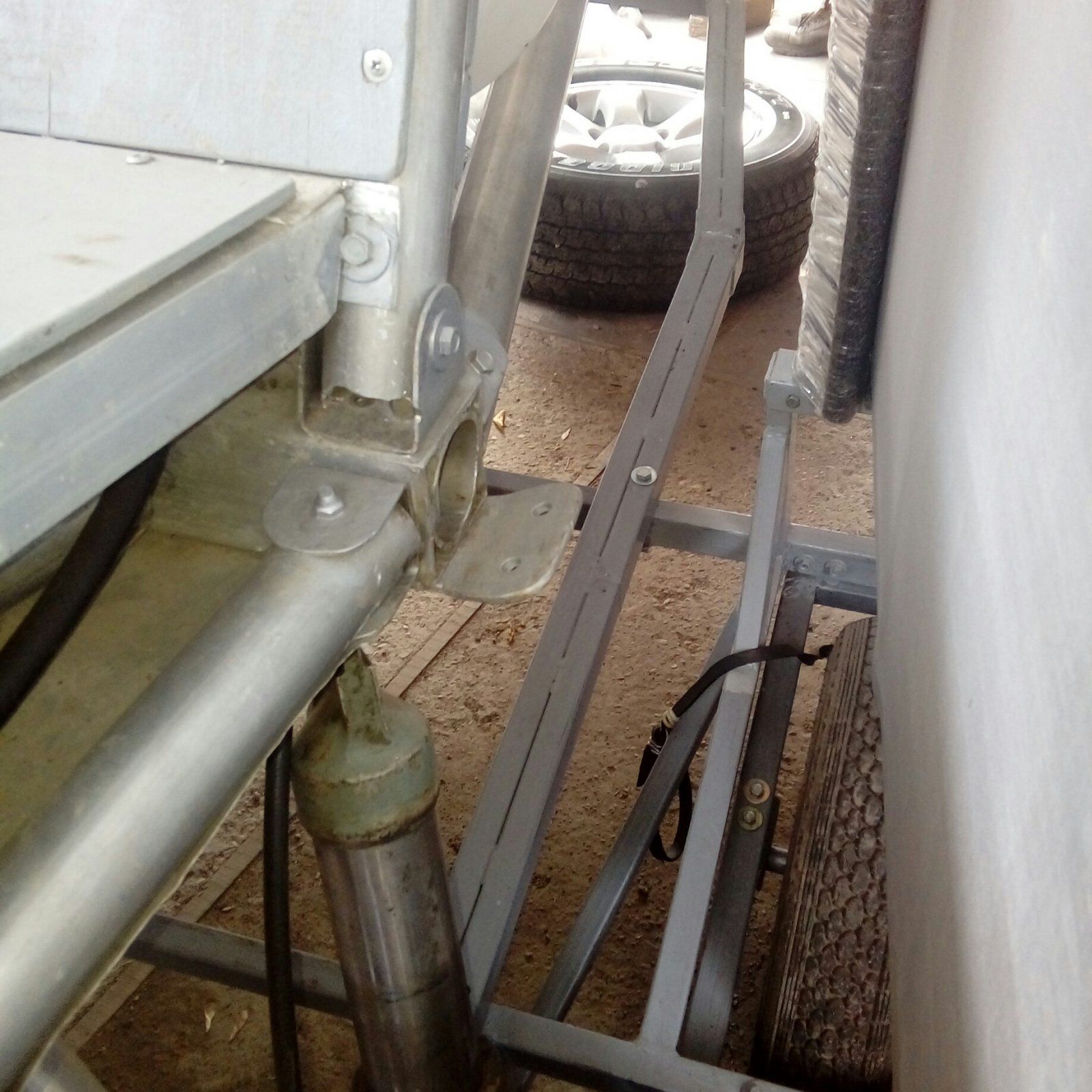

Ребята еще вопрос по нижгему креплению подкосов к поджопной трубе.Сейчас стоит двойная пластина нерж 2х2мм.наконечник подкоса вильчатый.Оставить так или в переделку с языками как на лонжеронах.?Вопрос к тому какие делать наконечники ушковые или вильчатые.Сегоднч буду делать верхние а вот с нижними вопрос.Спасибо
На Кит фоксе вообще вот так.
Это нижний узел крепления складного крыла. На нём видно, что там стоит простое ушковое крепление.Конечно тут опять нужно всё считать , но думаю там стоит не лигированная сталь ,а что то типа СТ45 не менее 4 мм.Во Владимире делать начали Китфоксы, спросите у них там уж точно скажут.
На вскидку- выдержит, а так нужно считать.
