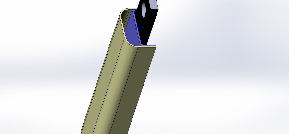

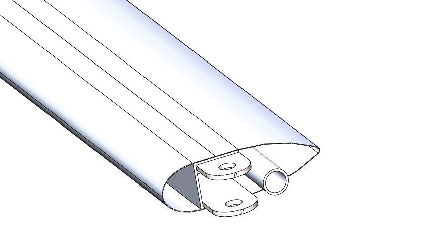

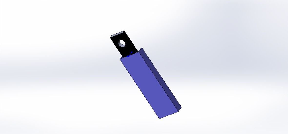

на самолете ларос вообще подкосы сделаны на базе швеллера,
намного технологичнее + можно очень крепко болтами закрепить
несущую пластину, тогда нагрузка воспринимается не отверстиями,
а самим соединением.
Рисунок бы, что-то не очень понятно 🙁

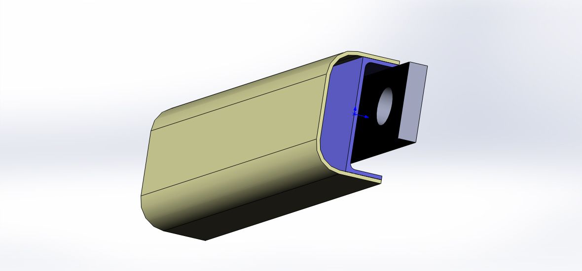

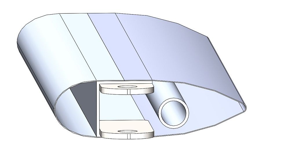

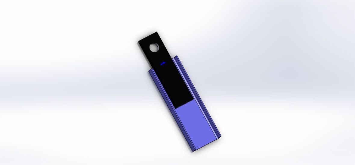

Что же непонятного: лонжерон подкоса представляет собой швеллер полками назад; к нему приклепан спереди профилированный носок, а сзвди - профилированный хвостовик, обводами встык. Внутри подкоса, кроме всего прочего, проходит управление элероном.
вот, сделал как мог – болты не показал тк мой 2012 солид не берет
новые болты.
заранее извиняюь если не передал полный замысел конструктора,
но вообще, классный узел, особенно в сравнение с тем что здесь видел.
тот же affordoplane– от его чертежей мне чуть плохо не стало.

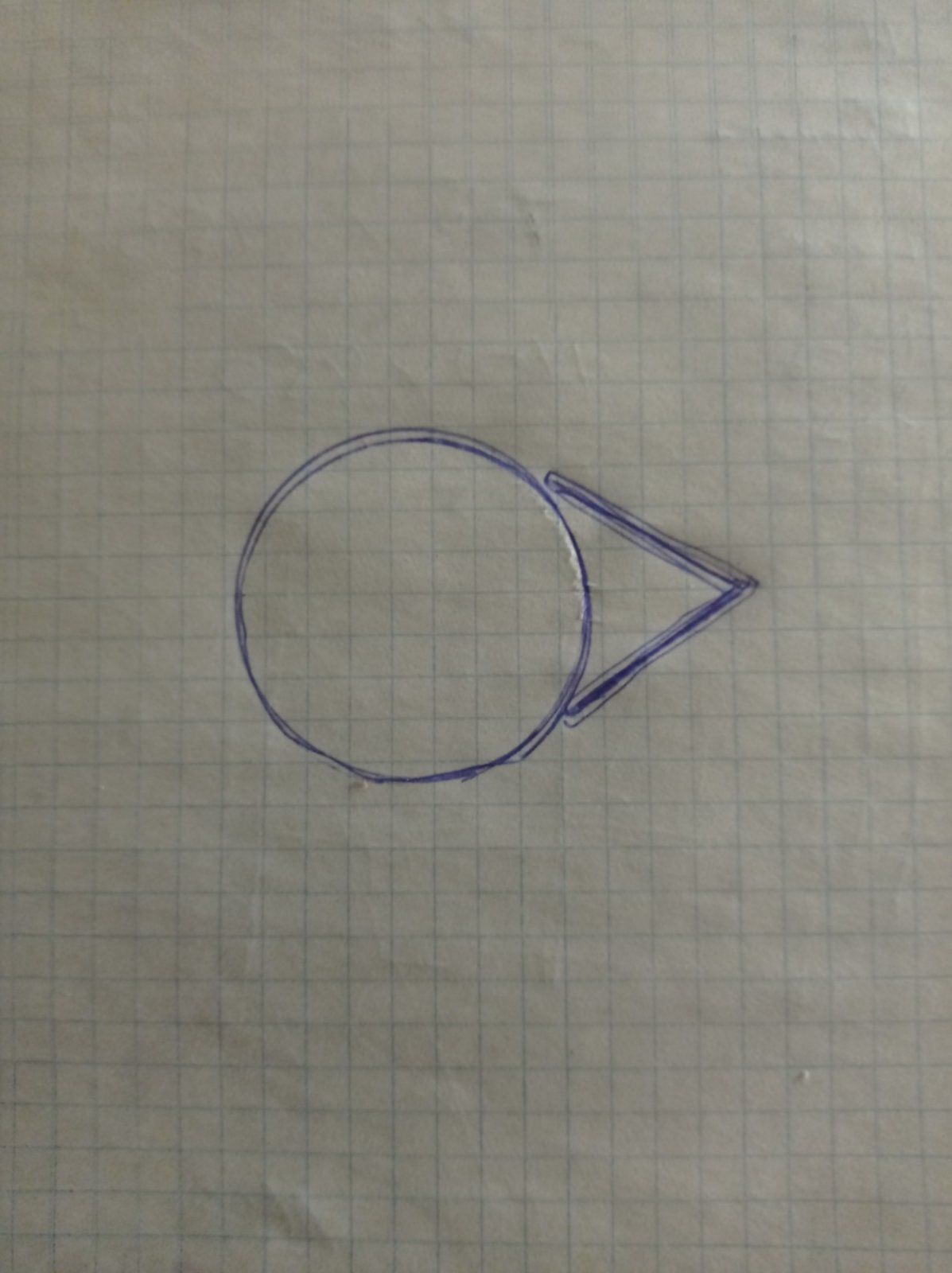

Я думаю сделать вот так.Взять самый тонкий люменевый уголок и примотать к трубе подкоса.Чтоб получился стекатель.
Алексей, стекатель сразу не приматывайте. Очень интересно, как он повлияет на летные характеристики, будет заметно по приборам и ощущениям. А потом еще поплавнее сход сделать и тоже проверить. Наглядный пример будет.
В данной конфигурации, эффект будет ровно нулевым: площадь "донышка" посчитайте, проведя касательные к трубе под углом 15 градусов к продольной оси. Как видите, уголок оказался внутри - т.е. он не дал ничего, кроме геморроя.

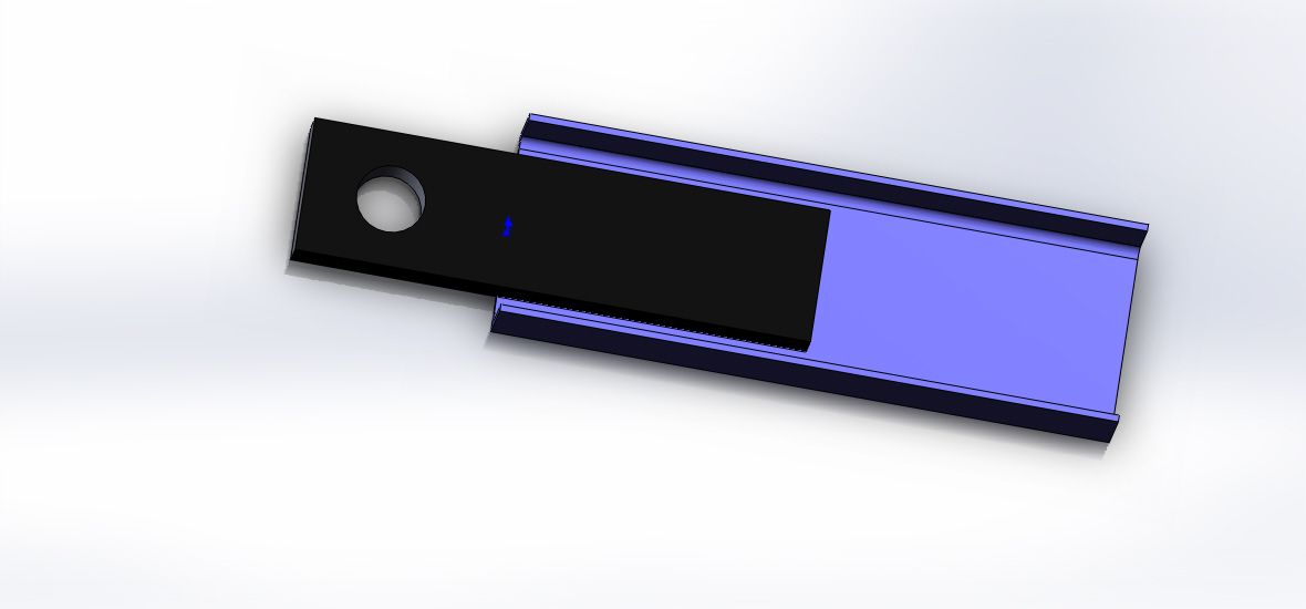

Если не возражаете, то всё же чуть поправлю. Подкос на базе швеллера (дюралевого), но сами концы из фрагментов бокса, так как там ещё и кронштейн качалки установлен на этом самом боксе. А навесные пластины приклёпаны на мощные вытяжные заклёпки М6 в два ряда.
Имелось в виду вот так:

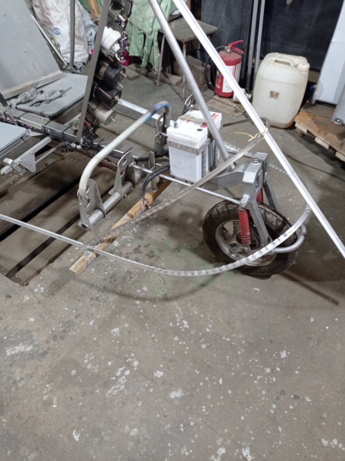

Пока жду тепла на улице решил сделать легкий клепаный обтекатель. вот на проволоках прикинул как будет носик сделан.Стекло сделаю на высоту белого уголка .И под ноги полик нужен.А то ногами тормозить не очень удобно.
Да не Виктор Андреич Ваши доводы для меня авторитетны.И не стесняйте себя в развертывании ответов и советов на вопросы.Тут таких как я много.просто читают и внимают.
Да, он довольно доходчиво и понятно объясняет, я это тоже заметил...
как устроено переднее колесо?
Колесо от японского скутера 400х100 .Аморты тоже задние оттуда . Диск усилен накладками с проваром.Если нужно фото колеса- сделаю
