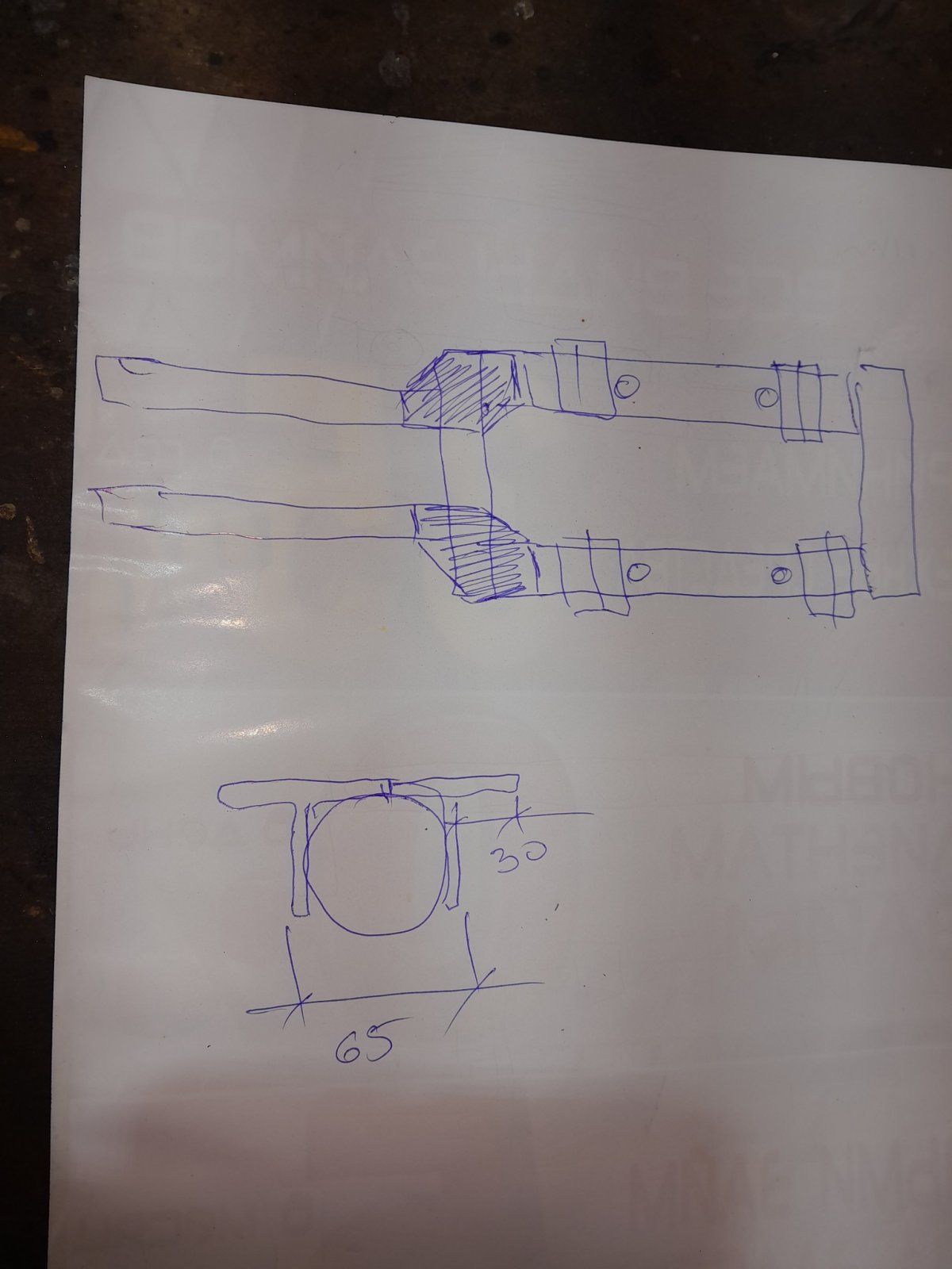

Здравия.Помаленьку стала вырисовываться новая моторама.Резинки на амортизацию от волговских тессор.Вот думаю как сузить заднюю часть.сейчас расстояние междупродольными трубами 150мм ,а на самолёте будет 65мм.
Вот картинка как хочу сделать.синим показаны накладки .Мож кто чего посоветует? Подкосы в переднюю часть моторамы ессно будут.
Если так, то вместо сплошной накладки, может косынки? Меньше железа... Из этой же профтрубы треугольники вырезать коробчатые.

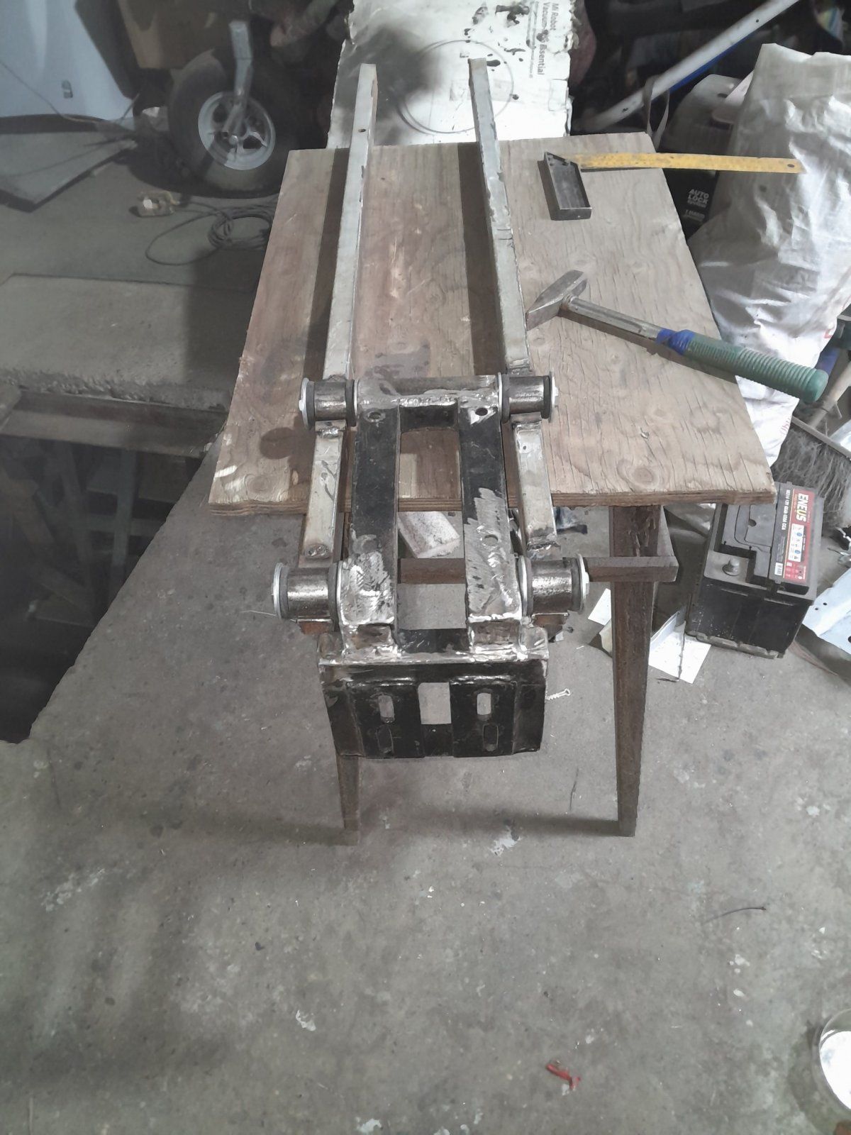

Подсобрал мотораму.Первая примерка ,еще без обварки в местах соединения.Ща прикину куда подкосы пустить

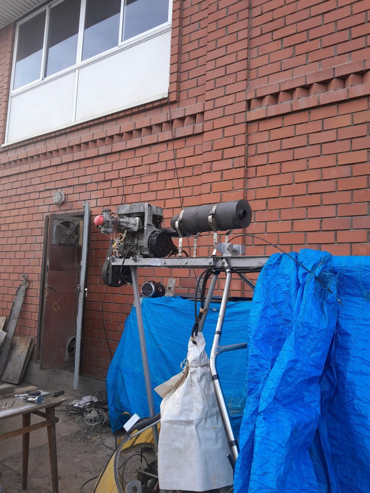

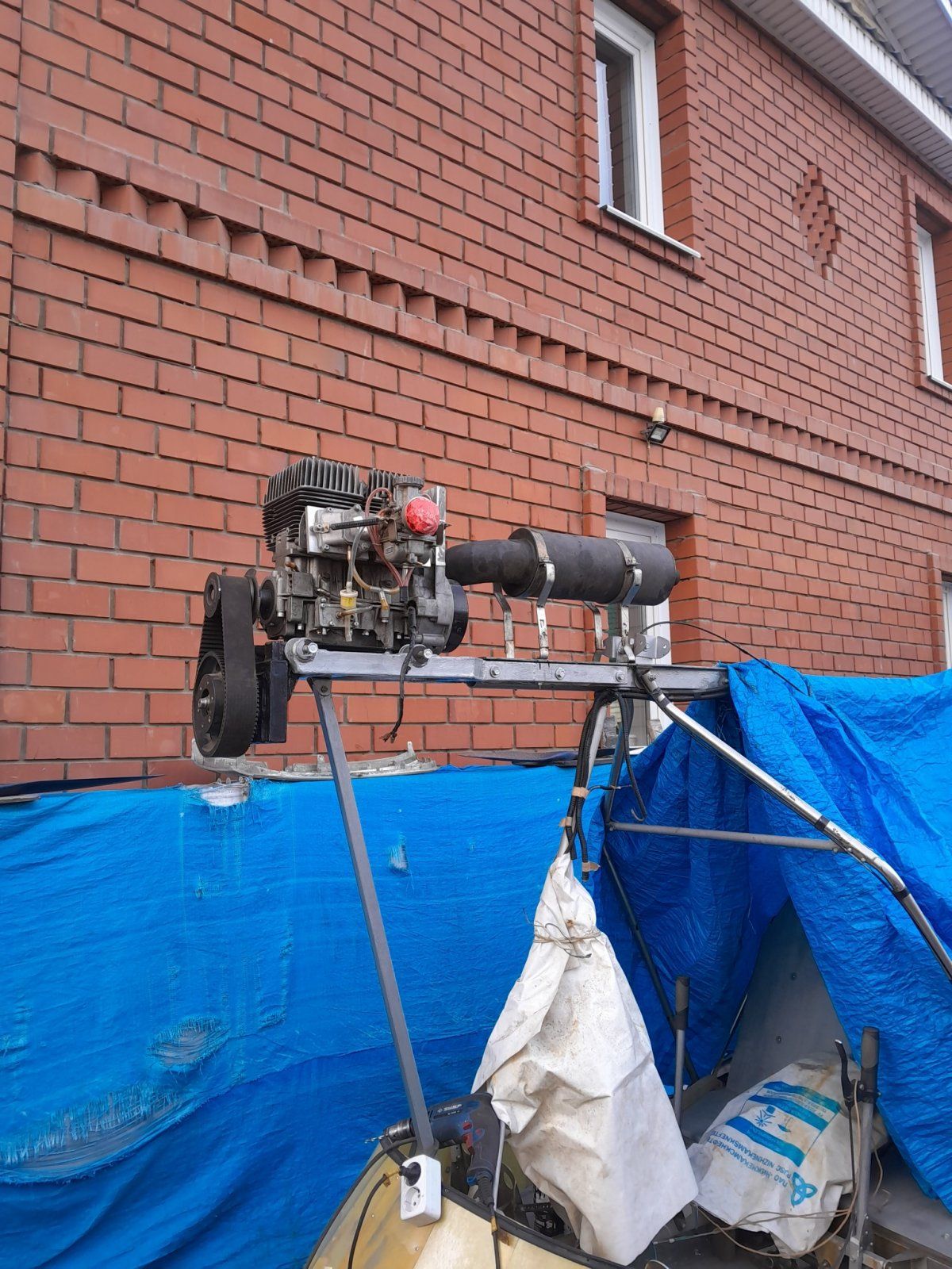

Приветствую.Сегодня закончил эпопею с переносом вперёд движка.Получилось вот так.на 40 см.Думаю центровка должна поправиться.Завтра начну обвязку мотора по электрике и питанию.Нужно завести во дворе ,дать поработать.Устранить огрехи,да на поле выкатываться
Еще вопрос по выхлопной системе.Читал гдето что выхлопные газы с каплями силно загрязняют крылья.Хочу на выпуской патрубок надеть металическую гофру метра полтора и увести взад крыла.Продается тонкая гофра из нержавейки.У кого есть опыт или знает об этом,прошу совета
Подумал ,что промежуток между крыльями нужно чемто закрывать решил сделать натяжную ткань .С метр шириной,чтоб весь бутор на неё летел.Как то так.
