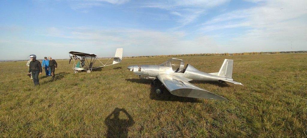

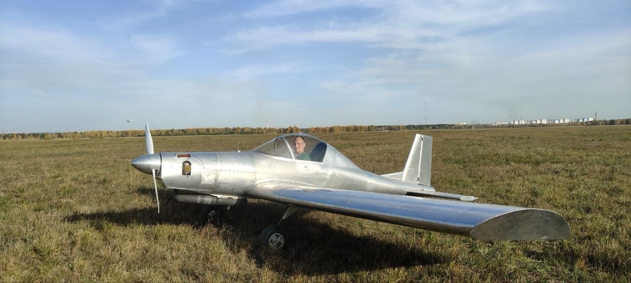

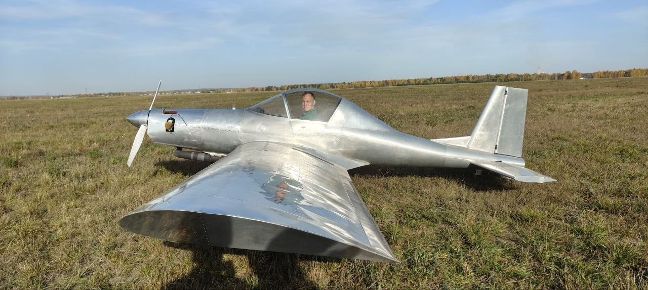

Приветствую всех.Сегодня подняли мой самолёт.Спасибо нашему пилоту любителю ник конар.Строит очень красивые маленькие самолеты.Фоты бужут позже,ребята снимали.После пролёта накидали на листок косяки ,которые нужно устранить.Вобщем день удался.
Ждём кина и репортажей!
Дыру-то, между консолями, заткните, однако - вы даже не представляете себе, как в нее свистит поток снизку вверх, отбирая весомую часть подъемной силы. А козырек, при всем желании, хуже не сделать: в натуре, воздушный тормоз - трещина неудивительна. И к лицу следует приблизить, и согнуть сильнее, чтобы хоть какой-то отсос получился.
Спасибо за совет.Мыэто уже взяли на заметку и еще несколько косяков вылезло.На днях в огороде соберём с крыльями и апгрэйд начнётся.На поле этого не сделать.

Привет всем.Владимир Павлович спасибо за совет по прикрытию щели между консолями.обязательно сделаю накрывашку из полосы дюраля с подклееными мякишами. Подскажите пожалста насколько критичны шели между элеронами и рулями.25 мм.?
Хочу поблагодарить товарищей за физическую и моральную поддержку.Большое спасибо !!!
Критичны, если собираетесь получить максимальную маневренность по крену. Какими рулями, кстати: элероны и есть рули.

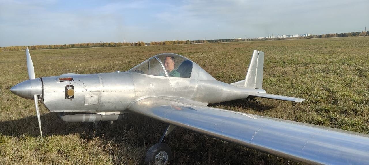

Всем привет.Решил на зиму закатить фюз в клуб,но высота ворот 180см.придётся снять двигатель.Посетила мысль перевернуть мотор головами вниз.Редуктор повышается над линией фюзеляжа.Выпуск можно трубой между крыльев утащить за кабину.Хочу услышать советы бывалых.какие плюсы и минусы?

Приветствую Всех.Несколько раз пытался зайти на форум,ваще не открывался.Незнаю по какой причине.Вот несколько попыток и чюдо произошло.Вот решил немного о себе и самолетике.Осенью кое как закатили фюз с мотором в клуб.было принято решение перевернуть двиг головами вниз.Есть плюсы.ниже центр тяжести и выше расположена ось винта.Ну перевернул,давай ходить вокруг чтобы убрать лишнее .Решил олегчить приборку.Убрал все авиа приборы будильники.оставил электронные плассмасовые приборы.ледущий шаг модернезировал качалку элеронов.чтоб уменьшить ход руса.Мож завтра пристыкуем крылья и буду пробовать регулировки элеронов
