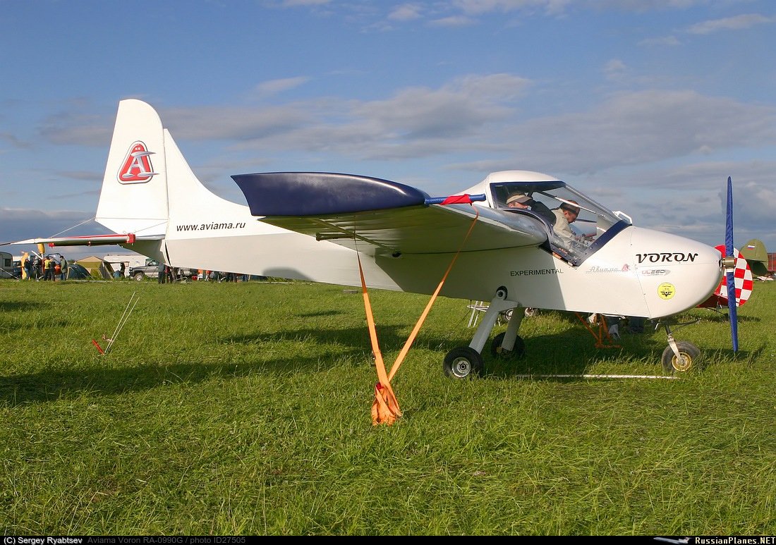

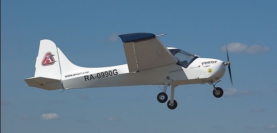

Привыкнув к Ротаксам 912, с винтами 1.72...1.78 м, на Вороне с UL Power 260i, с оборотами 3200...3400, пришлось ставить винт данилюковский винт полутораметрового диаметра, с которым, при любых перестановках лопастей скорость не достигала проектных значений - но взлет мало отличался от машин с Ротаксами. Ситуация не изменилась и с заменой лопастей на Д1.6 - но установка французского винта Д 1.52 расставила все по местам: и разбег оказался лучше, чем 1.6-метрового винта, и скорость выше. При этом, как видите, мидель здесь ого-го, какой: двоим мужикам по 130 кг в кабинете особо тесно не было.

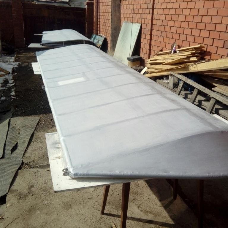

Ховарду.Вас какое крыло интерисует.Двухконтурное или одноконтурное? Там разная технология.

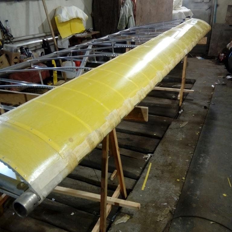

Этот верхний изогнутый кожух передней кромки крыла изготовлен из стеклопластика? Речь идет о покрытии передней кромки крыла в этом приложении.
    78,3 КБ · Просмотры: 235

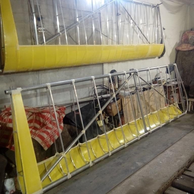

Владимир приветствую.Нужно переделать элероны.т.е.перенести на край крыльев удлиннив трубой.Чем и буду заниматься ближайшее время.Думаю только как сделать соединение между трубой и элероном чтоб типа кардана.
А зачем там кардан?
Ребята вопрос .Если переносить элерон.Длина3,5м.можно ли закрепить его в двух точках.это без удлинения.А насчет соединения удлинения.нужно прикрепит трубу длиной 1м.Могу точкануть втулку и на болтах прокрепить.
