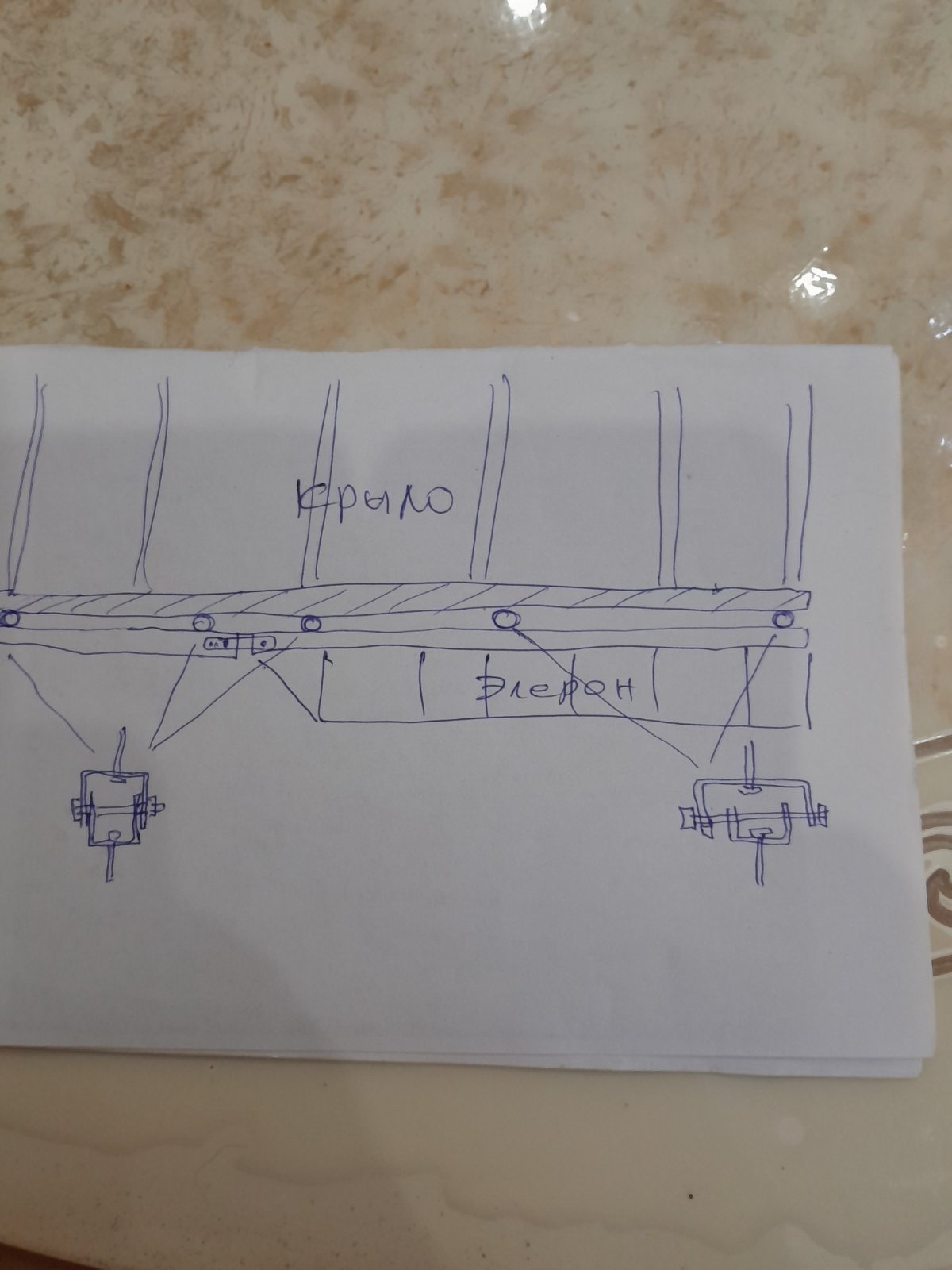

У меня консоль 4.60 м .элерон 3.60м .нужно удлинить на метр.это не проблема.Вопрос другом.На элероне три точки подвеса.воь и думаю как сделать шарниры чтоб при прогибе крыла их не закусывало?может так?
    132,6 КБ · Просмотры: 206
ШС в помощь.
И такое количество узлов подвески точно не надо.

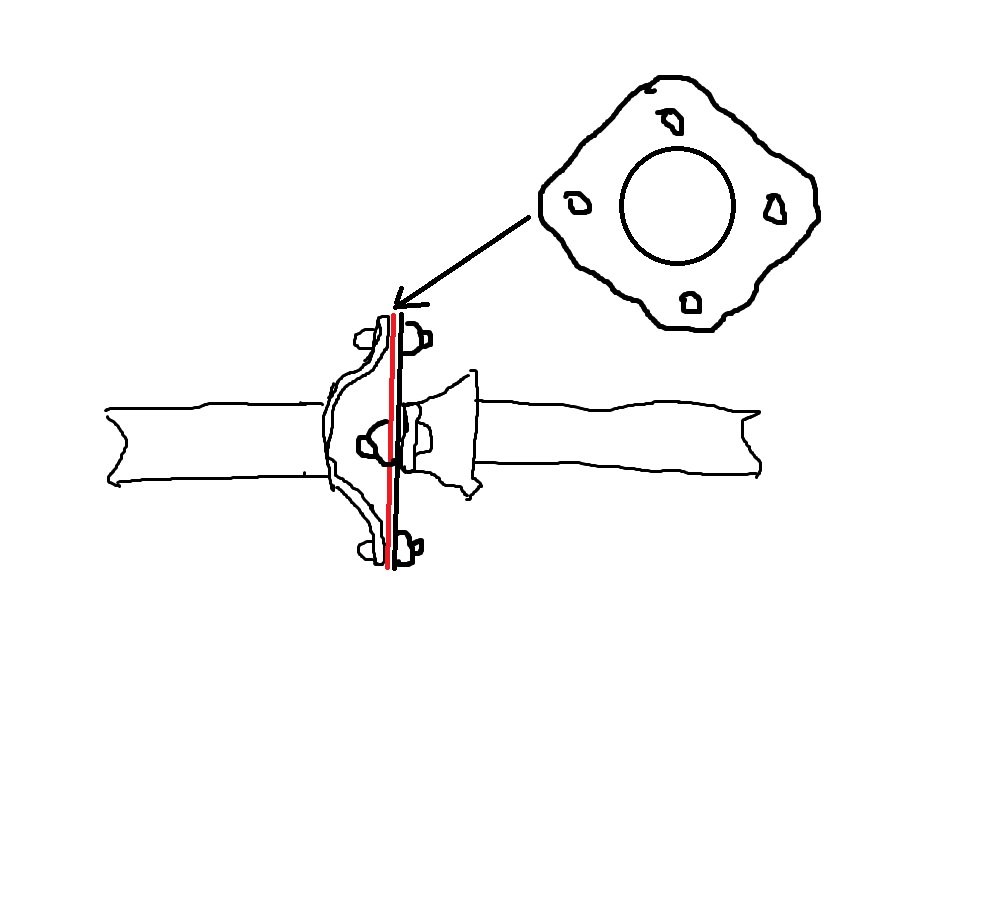

Я у себя, на приводе закрылков, после нескольких вариантов карданчиков, остановился на таком. Принцип, как на приводе ТНВД МАЗа.
Главное, абсолютное отсутствие люфтов. Но не будет работать на больших углах.
Это конечно здорово, но зачем?
Тяжёлое управление по крену - лонжерон элерона "подклинивает".
Это скорее в теории, на практике всё это чаще решается гибкостью элерона , зазорами в соединениях . Проверить то просто, на земле, один чел поднимает/гнет/закручивает консоль, другой двигает ручкой...

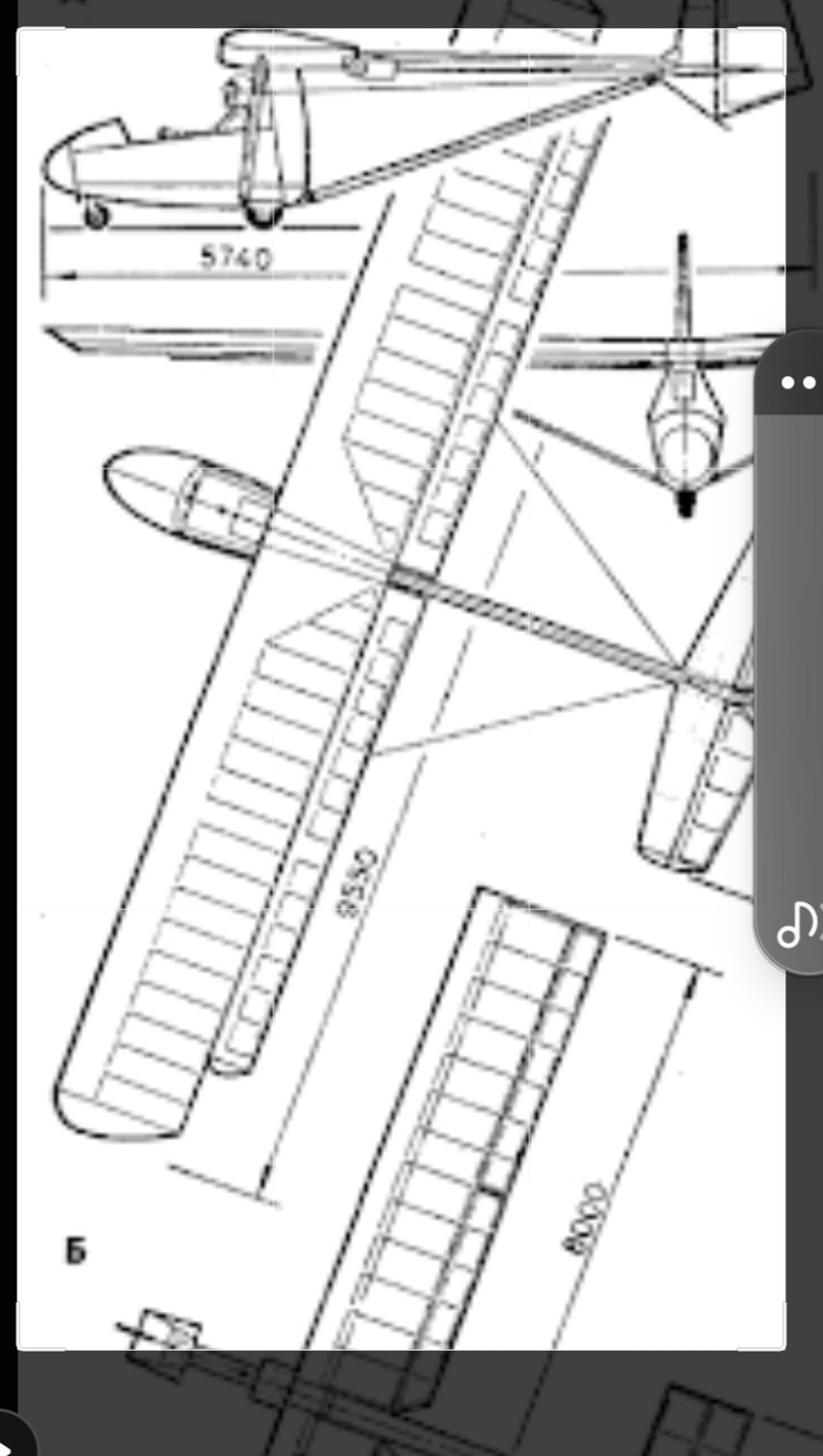

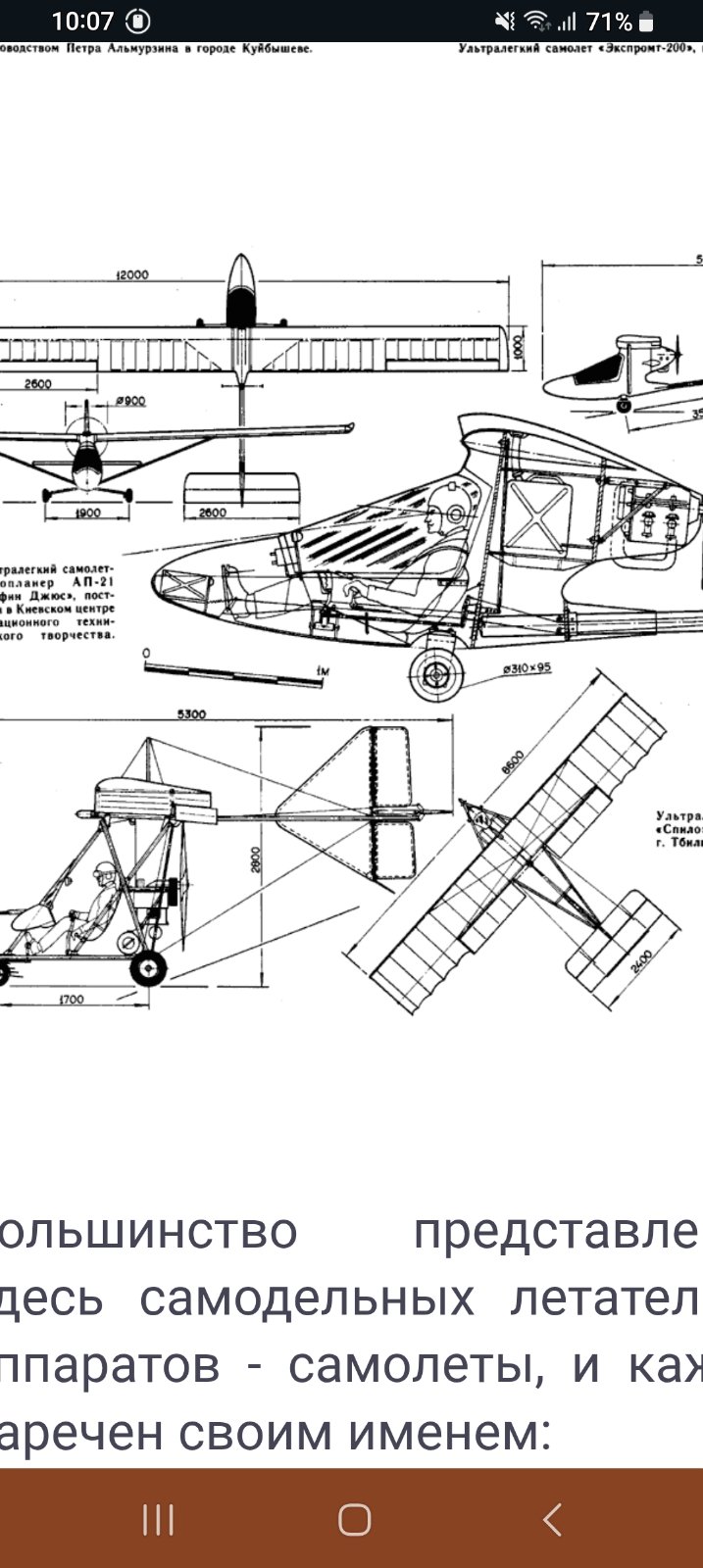

Стесняюсь спросить, а что уже были полёты, выявлены плохая управляемость по крену?? Может не стоит морочить себе голову?. Есть много примеров аппаратов с короткими, не доходя до конца крыла, элеронами, как например на А-15, Воробышек, Слонёнок вообще элероны имел до середины консоли и множество других, все летали совсем не плохо. Может, как вариант, просто наростить консольно 300мм... 400мм и забыть мудохатся с узлами? Может и этого не надо)
Вот примеры...
