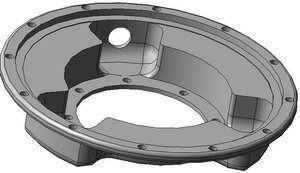

Двигатель ВИЛОКС.

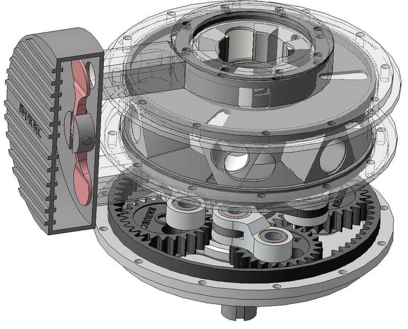

ВИЛОКС, ну Вы хоть попробовали у шестеренчатого редуктора люфт? (помните я говорил?). Попробуйте. Ради интереса.

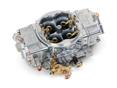

Я в растерянности. Кубик Рубека. Не знаю, что лучше. По моему две по три связанные между собой камеры и два карбюратора один на две, другой на четыре камеры

ВИЛОКС - когда Вы начнете рисовать согласно расчетам давлений в камерах (сейчас у Вас стенки тонюсенькие) и оденете рубашку охлаждения, то моторчик будет выглядить не так изящно. Второе: технолог схватиться за голову: столько деталей сложной формы = как это всё вытачивать??? И в итоге этот моторчик будет стоить дороже Боинга!  ;D
Испортил настроение? Ну извини - надо мечтать скромнее. Лучше бы Вы развивали идею роторного с Г - образными лопатками, приделав к нему источник давления - камеру сгорания. А лучше 2 камеры, работающие по очереди. (в начале темы видел Вашу работающую модель). Это простая и надежная конструкция. Пусть и примитивная, но зато эффективная, работающая. А большие обороты преобразуем редуктором в небольшие, попутно увеличивая момент на валу.

Да разберемся не торопясь. Вот именно температуру "глушить" водою, для этого и предполагается второй карбюратор
Поршневой со всеми его наворотами будет стоить дороже. И я не пойму пессимизма, что тут сложного? Пару десятков однотипных деталей, а сколько у поршневого?

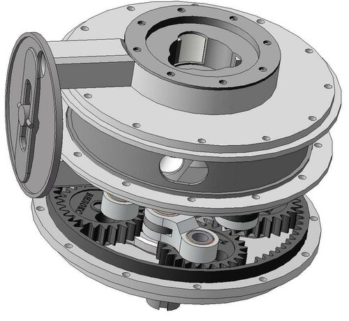

Я третий раз напоминаю: сопряжения шестерен имеет огромный люфт, что недопустипо в подобной конструкции. Когда Вы наконец возьмете в руки любой редуктор и пошевелите вал?  И чем короче шатун(или рычаг) от шестерни на привод "поршней" - тем сильнее проявляется недопустимый люфт.
Да что пристал, ну если есть люфт, и что, так нет знакопеременной нагрузки на зубья, Я для тебя специально разрыв зубьев на кольцевой шестерне сделал, покрути в голове, или пока руками не пощупаешь не доходит? Четыре шестерни связаны между собой.
