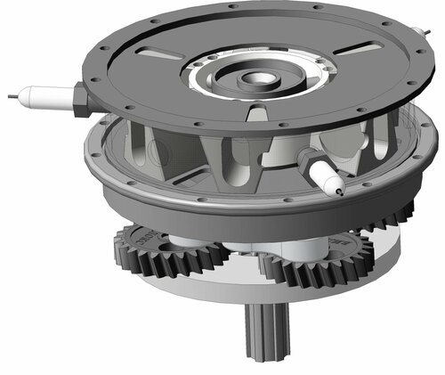

Двигатель ВИЛОКС.
Хотя как говорят, чем черт не шутит, если скрестить понятия турбины и волнового двигателя?
Есть соответствующая тема, "Газодинамические генераторы", в данном разделе, в ней я такую идею озвучивал. 😉
Где эта тема? не нашёл или на пальцах вкратце суть
Вот моё сообщение в той теме.
Идея созвучна работам дтн Богданова из НПО "Сатурн" описание этих работ можно найти в сборнике от Жоржа.
Дальнейшее развитие озвучивать пока не стану, т.к. идея патентоспособна, по меньшей мере я среди массы подобных(и  сатурновские девайсы и другие) этого ещё не видел. 😉
"Проблема рационального использования попутного нефтяного газа (ПНГ) существует во всех странах. В мире ежегодно сжигается на факелах около 100 млрд м3 ПНГ. Выделение углекислого газа (СО2) и тепловое излучение при его сжигании способствует усилению парникового эффекта. Наряду с углекислым газом и водяным паром выделяются продукты неполного горения, такие как сажа, угарный газ и несгоревшие углеводороды, которые относятся к вредным выбросам. Таким образом, утилизация ПНГ – важнейшая экологическая проблема."
К решению проблемы сжигания ПНГ в ГТУ последовательное сжигание легких и тяжелых фракций ПНГ в двигателе ВИЛОКС с использованием имплозивного цикла и догоранием между расширяющимися лопастями детандера, и возможности очистки паром.

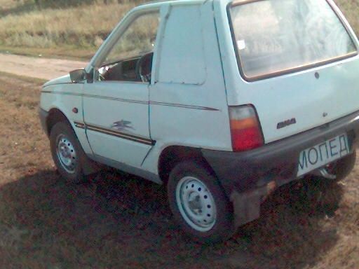

Вот принципиально езжу на этом,хотя могу и большую !  😉

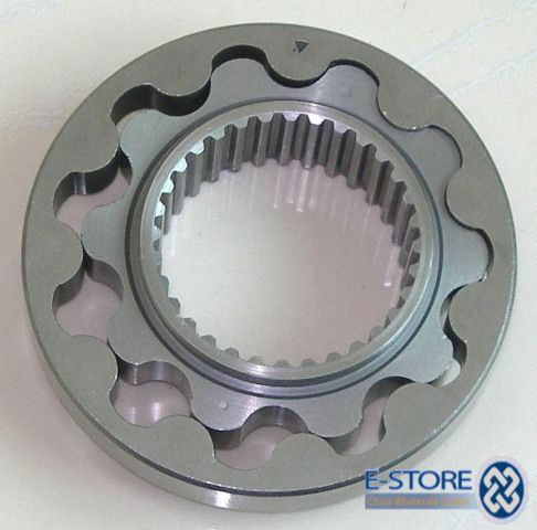

Некоторые мысли навевает, можно кажись двухтактник сделать на этой штучке !  :-?
    32,9 КБ · Просмотры: 143
Голодному хачику часы с кукушкой навевают женскую грудь, чмок влево, чмок вправо. А мне штука сверху максимум, масляный насос
[media]http://youtu.be/5uBBkd-oA7U[/media]
Двухтактный с турбо наддувом, наверное необходима регулировка давления в камере внизу в зависимости от оборотов или давление с оборотами будет само повышаться
Разница между вариантом на видео и этим, рабочий ход только в одну сторону и нужны обратные клапана на всасе. но не нужен наддув камеры внизу
@ ВИЛОКС
Давно хотел спросить: а зачем у лопастей/поршней такая сложная форма? Проще прямоугольная.
@ ВИЛОКС
Все очень просто увеличенная поверхность играет роль золотника. В данном случае увеличивается рабочий ход иначе не получится, можно другую форму, но ширина концов лопасти должна быть разная. это оптимальный вариант из перебранных
