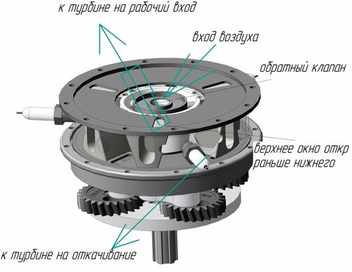

это оптимальный вариант из перебранных
Сомнительно. Т.к., даже опуская технологичность, "увеличенная поверхность" = повышенные теплопотери в стенку, а "разная ширина"(с утолщением к периферии) = повышенные нагружки от ЦБ сил. Тем паче, что лопасть закреплена консольно.
ИМХУ.

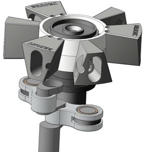

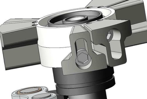

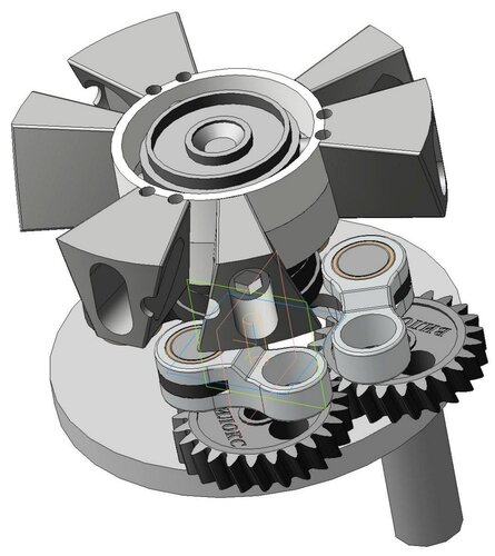

Давно хотел спросить: а зачем у лопастей/поршней такая сложная форма? Проще прямоугольная.
Все очень просто увеличенная поверхность играет роль золотника. В данном случае увеличивается рабочий ход иначе не получится, можно другую форму, но ширина концов лопасти должна быть разная. это оптимальный вариант из перебранных
Действительно, еще раз перебрал возможные варианты и так как концепция ВИЛОКС  делает упор не на форму лопасти, а на наличие площадки на лопасти, и как ранее я писал форма лопасти может быть и Т образной, и вот эта Т образная форма более полно отвечает требованиям двухтактника, к тому же такая лопасть будет проще в изготовлении.
И кстати самый первый вариант ВИЛОКСа предусматривал Т образную лопасть, но затруднялось поступление рабочего тела между лопастями и была предложена треугольная форма, а теперь я вижу, что Т образная  для двухтактника явно превосходит треугольную
