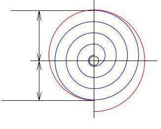

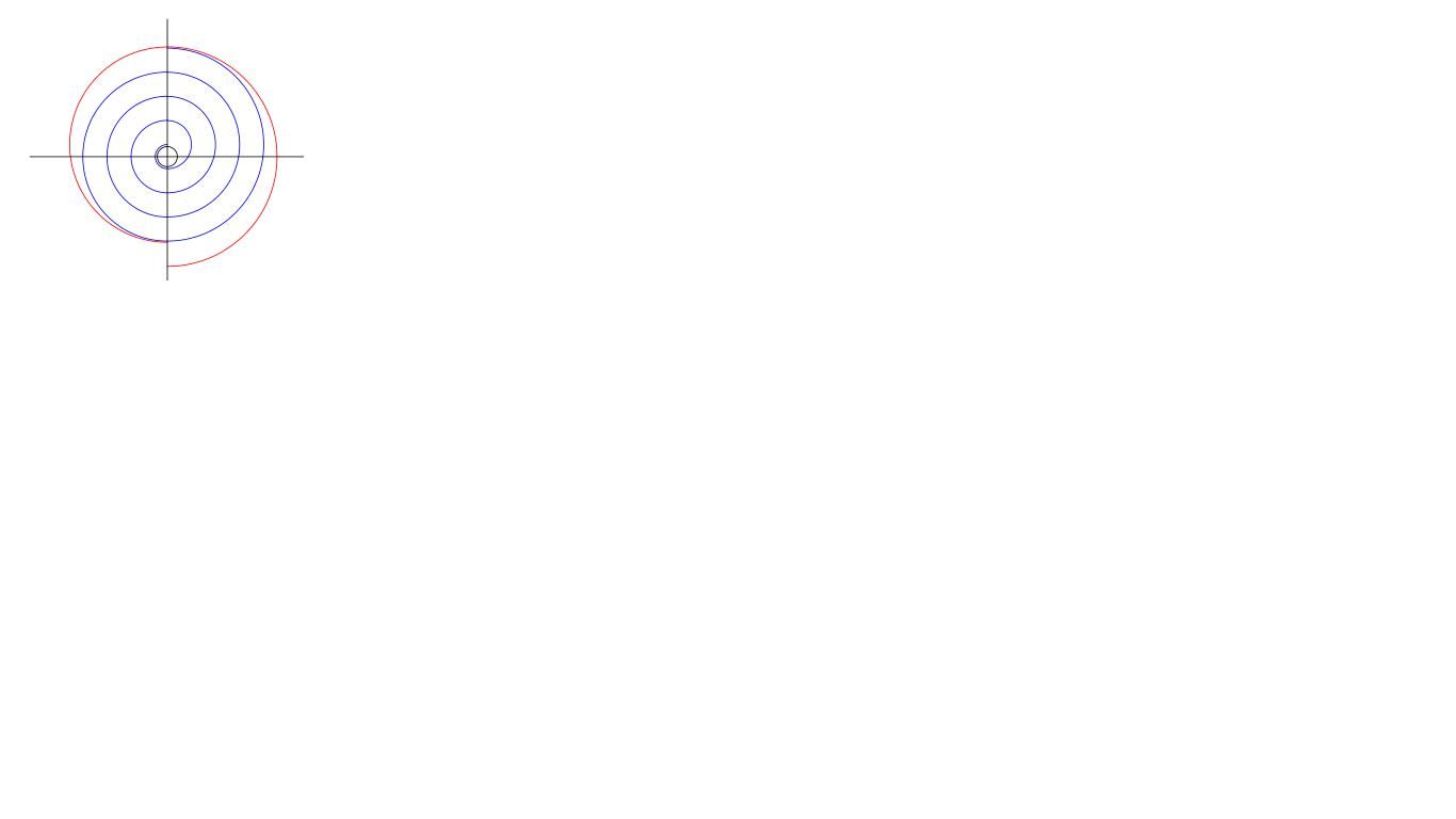

Т.е. такое не возможно - синяя спираль, вращаясь в красном корпусе против часовой стрелки не будет сжимать газ?
Не берусь утверждать точно, но скорее всего нет, т.к. сжатие будет противоположно действию центробежных сил, в отличии от ЦБ-компрессора где они совпадают. Т.е. если даже и будет работать, то с гораздо меньшим КПД, чем ЦБ-компрессор.
А вот спиральная турбина может быть как центростремительной, так и центробежной. Что-то такое делал для  вояк/МЧС-ников один из наших форумчан.
Спираль не турбина. Спирали как и роторно- лопастному нужен преобразователь движения. Это как и винтовой компрессор равнозначно можно назвать турбиной
Да она там вообще вращаться не будет если корпус не резиновый
Интересно, а что ей помешает? :-?
Будет она вращаться и вполне себе спокойно, без всяких резиновых корпусов.
Спираль можно представить как одну лопатку завёрнутую по радиусу. Никакого преобразователя движения ей не нужно, всё работает и так. Ещё раз, даже на этом форуме есть человек, который пакую турбину делал. Без всяких мнимых преобразователей.
Да что Вы можете представить с напрочь отсутствующим пространственным воображением
Вы считаете свой авторитет незыблемым, сказали отломится, будет вращаться, но это Ваше сугубо личное мнение и не есть факт.
Спиральный компрессор, это две спирали, осуществляющие сложное возвратно- поступательные движения друг относительно друга в результате которых происходит уменьшение замкнутого пространства от периферии к центру или наоборот увеличение от центра.
А про вращающуюся спираль сами сказали

вероятно я ошибся при рисовании, не надо спорить. Рисовал только для наглядности, спираль "неправильная", из полуокружностей, вероятно ошибся с центром. Можно нарисовать и правильно, но надеюсь, это ни кому не нужно.
Главное понял, в чем был не прав.
Вы, господин "спесьеалист", в очередной раз...мммм... опростоволосившимсь! То, про что Вы глаголете, называется "G-компрессор". А вот то, про что говорил автор сего чертежа конкретно озвученно в его первом(по данной теме посте):
Внимательно читаете, осознание текста есть? "Синяя спираль", т.е. ОДНА спираль, "вращаясь в краном корпусе", т.е. в НЕПОДВИЖНОМ корпусе. Какие нахрен ДВЕ спирали?
И в этом, "авторском" варианте никаких "резиновых" корпусов не требуется. Они только в Вашем больном воображении. Выдыхайте.
Будет. Был  двигатель у Фольксвагена в 1990-1992. Ставился на Гольф GTI. Там стоял приводной нагнетатель как у Вас на рисунке. G-lader. G60. Код двигателя -PG. На русском его расшифровывали как полное г.... В том числе и из-за нагнетателя. 😉
