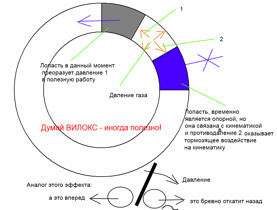

Вилоксу - полезная информация. Если не поймешь - тоже разжую: Ваша опорная лопатка(временно опорная) тоже кинематически связана с шестеренками и прочими механизмами, но и сюда проникают усилия противодействия, тормозящие общую передачу давления газа на полезную работу. То есть: ту лопатку , что газы должны сдвимнуть, газы давят и на противоположную лопатку, которая замедляясь догоняет, но газы её тормозят. Это уже потери(зависит от положения кривошипов). Причем = огромные кинетические потери. Намного больше, нежели в примитивном поршневом ДВС. Думаете Ё - мобильщики совсем идиоты? Денег у Прохорова дох...я, а даже модель = не работает!
Картинка и повод для раздумий! Чтобы убедиться на практике - большого ума не потребуется: засуньте лом между бревен и раздвиньте(одно бревно надо немного притормозить). Убедитесь.
Потом попробуйте одно бревно совсем зафиксировать(намертво) и опять раздвиньте.

Поражаюсь Вашей прозорливости. Это как посмотреть, не будет одного бревна не будет и работы. Помню мужик один просил: дайте мне мол точку опоры... Вы ему вотрите что мне нарисовали

По поводу точки опоры: либо точка зафиксирована намертво, либо имеет массу в стократ больше. только тогда она является опорой а не плавающей соломинкой. Попробуй это понять. Я же выше обьяснил: твоя "точка опоры" связана с той же кинематикой. У Ё - мобиля та же фигня... и они чешут плешь: мотор то сделали, а он ни хрена не работает. Попробовали ещё три пачки баксов подложить - не помогает. Прохоров психанул, послал их нах и устроился депутатом = так надежнее!  ;D

         Преимущества роторно-лопастных двигателей перед поршневыми двигателями заключаются в  том, что роторно-лопастные намного компактнее поршневых. В роторно-лопастных двигателях отсутствует трение лопастей со смежными поверхностями рабочих камер, так как лопасти закреплены на соосных валах, которые и задают траекторию движения лопастей, в отличие от поршневых, где траекторию движения поршня задает цилиндр. Отсутствие газораспределительного механизма, создающего дополнительные потери в поршневых двигателях, гораздо упрощает роторно-лопастной механизм. Необходимость в синхронизаторе для преобразования неравномерного движения лопастей в равномерное движение выходного вала роторно-лопастного механизма окупается отсутствием постоянной опорной поверхности для образования камер с изменяемыми объемами, что и делает его компактным. Роторно-лопастной двигатель долго и безуспешно пытаются запустить в серийное производство для работы с циклом Отто (цикл двигателя внутреннего сгорания), но ударная нагрузка при воспламенении смеси между лопастями быстро приводит к усталости металла лопастей и сокращает ресурс синхронизатора, не говоря о возможности возникновения детонации и работе двигателя в детонационном режиме. Но компактность роторно- лопастного механизма привлекательна для осуществления другого рабочего цикла, цикла Брайтона, где ударные нагрузки воспринимает не механизм, а камера сгорания постоянного объема с возможностью осуществления работы двигателя в детонационном режиме. Так на базе роторно-лопастного механизма появился сбалансированный двигатель без радиальных нагрузок в механизме включающий использование логистической коммуникационной системы «ВИЛОКС». Хотя это скорее уже не двигатель, а тепловая машина с более широкими возможностями осуществления различных термодинамических циклов двигателя и теплового насоса. Три раздельные камеры сжатия компрессора и три камеры расширения детандера, работающие попеременно с двумя кольцевыми камерами постоянного объема, обеспечивают работу тепловой машины без холостого хода. Механизм ВИЛОКС позволяет осуществлять раздельную подачу различных компонентов в кольцевые камеры со смешиванием их в ней и без смешивания, например топлива, плохо воспламеняемого и сгораемого без катализатора или для дожигания, возможность работы на попутном нефтяном газе, где осуществление такой работы актуально и в настоящее время проблематично. Осуществлять одновременно в одном механизме прямые и обратные циклы, так например, работая в качестве двигателя внутреннего или внешнего сгорания одновременно являться компрессором сжатия воздуха для нужд потребителя. Работать, используя солнечную и другую природную или подлежащую утилизации тепловую энергию. Осуществлять такие экзотические пока циклы, как имплозионный, при котором расходуется лишь одна треть топлива от ДВС той же мощности.
Тепловая машина «ВИЛОКС» может быть использована во всех сферах деятельности, где требуется энергетическая независимость и на транспорте как мощная и компактная энергоустановка с использованием традиционных и доступных в местах эксплуатации энергоресурсов, или как тепловой насос.
    ... В роторно-лопастных двигателях отсутствует трение лопастей со смежными поверхностями рабочих камер, так как лопасти закреплены на соосных валах, которые и задают траекторию движения лопастей, в отличие от поршневых, где траекторию движения поршня задает цилиндр.
А стоит ли из-за такой ничтожной малости городить новый двигатель, в котором, для того чтобы убрать реакцию на стенку цилиндра, надо построить еще и планетарный привод, со своими внутренними потерями на трение, со своими новыми дополнительными связями.... . Ведь трение поршня о стенку цилиндра (от 100% всех  мехпотерь )отнимает  всего от 5 до 15% - это капля в море.
