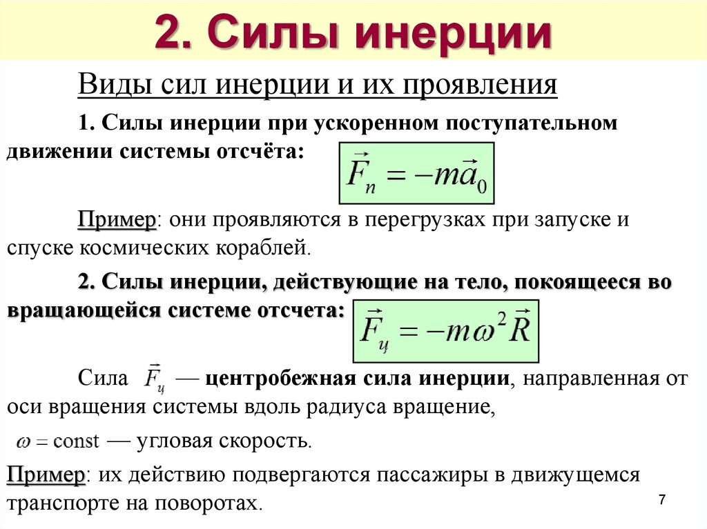

Вы ошибаетесь. В инерциальных системах силы инерции присутствуют. Однако важно понимать, что эти силы являются фиктивными в том же смысле, что и гравитационное или электромагнитное взаимодействие. Однако от этого они не перестают быть силами, оказывающими противодействие прикладываемым усилиям. Чтобы сдвинуть самолёт с места, ветру необходимо приложить усилие, которое преодолеет силу инерционного сопротивления самолёта. При этом чем больше масса самолёта, тем большую силу необходимо приложить.
И тем не менее, что нового позволяют нам обнаружить силы сопротивления инерции?
Силы сопротивления инерции позволяют говорить нам о том, что инерционная масса самолёта является своеобразной точкой опоры, препятствующей, при постоянстве подъёмной силы, его сдвигу по ветру и набирать высоту, как это показывает ролик в посте #8 на первой стр.
В ролике инерция не препятствует сдвигу самолёта - его быстро сносит назад. Самолёт набирает высоту вследствие сдвига ветра и своей инерции. Мы это понимаем так. Понятие сопротивления сил инерции нам не нужно. А Вы объясните, как Вы применяете это сопротивление, чтобы объяснить то, что не можем объяснить мы.
Все учебники физики утверждают обратное. Поэтому потрудитесь объяснить своё заявление, из каких законов механики вы его вывели.
Привыкайте аргументировать свои умные мысли.
Это не так. Тело может двигаться с ускорением в инерциальной системе отсчёта, например, автомобиль разгоняется. Но если мы свяжемся с автомобилем, то он окажется неинерциальной системой отсчёта.
Хочу обратить внимание на хитрый нюанс. Если автомобиль разгоняется под действием мотора, то пилот47 получает возможность рассуждать о силе сопротивления инерции. Если же автомобиль падает в пропасть с ускорением 9,8 м/с^2, то пилот47 окажется беспомощным, т.к. никакого сопротивления он не обнаружит.
И как это противоречит тому, что в инерциальных системах отсчёта нет сил инерции?
