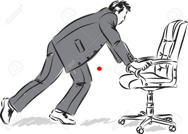

Как измерить эту силу инерции, с динамометром в инерциальной системе отсчёта?
В приведенном примере динамометр нужно поместить в центр масс системы. Он неподвижен согласно 3-му закону Ньютона.

Я не понимаю. Прилагаю картинку, где человек толкает кресло и их центр масс обозначен красной точкой.
Объясните пожалуйста, каким образом динамометр помещенный в указанный центр масс, покажет силу инерционного сопротивления толкаемого кресла. Динамометр даже не будет касаться самого кресла. Кроме того, возможны также положения, где центр масс находится внутри тела человека. Величину чего именно будет показывать динамометр в таком случае?

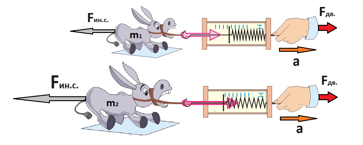

Позвольте мне привести пример и показать каким образом динамометр покажет нам силу инерционного сопротивления. Только необходимо учесть, что трение о коврик практически равно нулю. При равных силах движения -Fдв. и ускорения -а, сила инерционного сопротивления - Fин.с. зависит только от массы тела.
Замечательно. Это именно то, о чём я писал выше. А теперь обратите внимание: показывающий "силу инерции" динамометр движется тоже ускоренно, то бишь его собственная система отсчёта неинерциальна. Движущийся равномерно динамометр не покажет вам "силу инерции".
