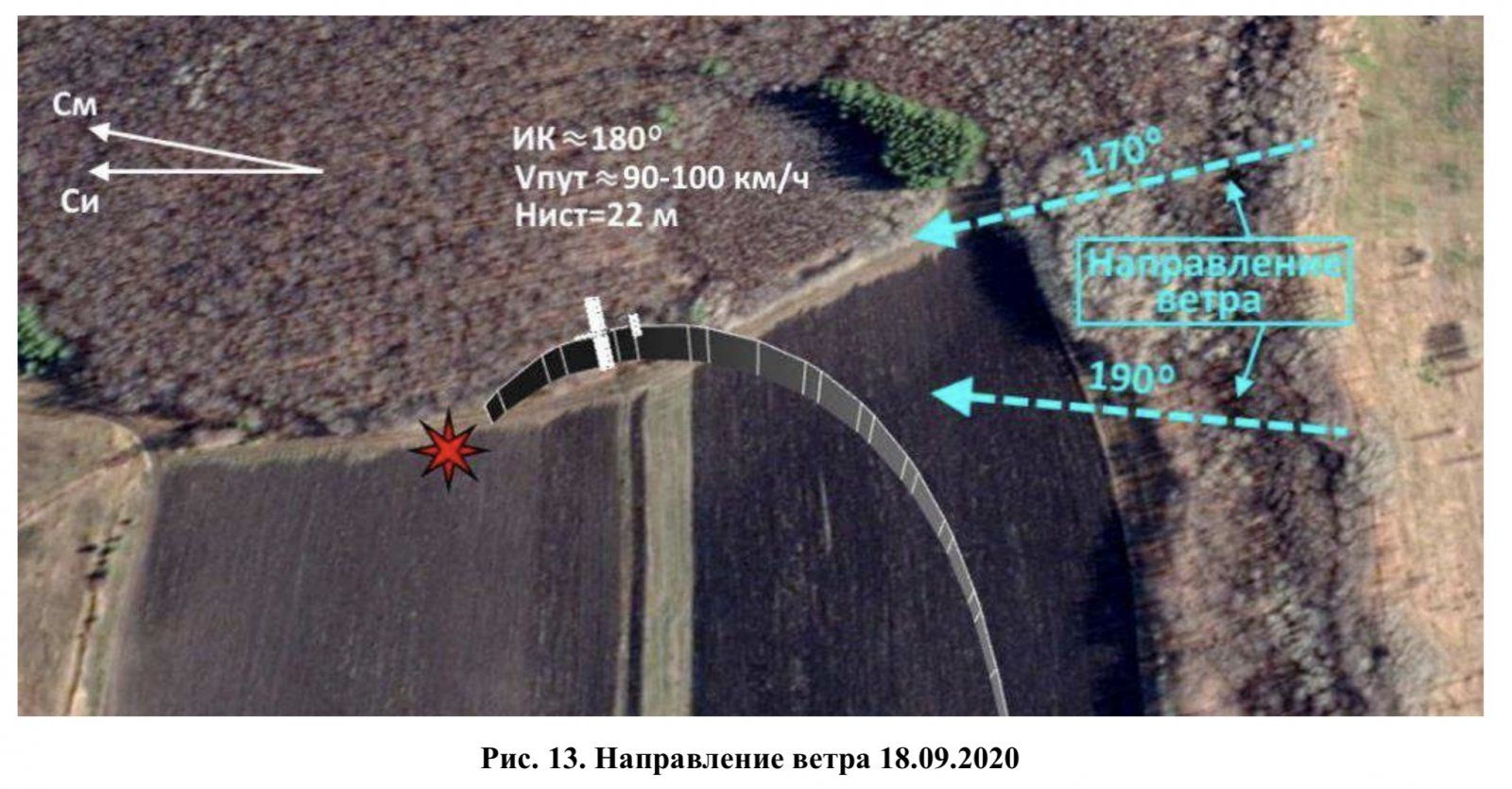

Отчёт RA-0931G
Читаем:
По данным АМСГ Ульяновск «Баратаевка» (ближайшая к месту АП) в 04:00 UTC направление ветра у земли было 170°, сила ветра 09 м/с, в период времени, близкий ко времени АП, порывы ветра достигали 12.6 м/с.
По прогнозу GAMET на 18.09.2020 по зоне метеорологического обеспечения МДП Ульяновск ожидались опасные явления погоды в период времени с 03:00 до 06:00 UTC:
  • ветер у поверхности земли 190°– 15 м/с;
В процессе выполнения набора высоты путевая скорость снизилась с ≈ 100 км/ч до ≈ 90 км/ч, при этом, по мере разворота, попутная составляющая ветра увеличивалась (Рис. 13).
С учетом направления и скорости ветра минимальная расчетная величина приборной скорости самолета составила ≈ 63 км/ч (Рис. 11).
Согласно РЛЭ ЕЭВС самолета С-2 «Синтал», скорость сваливания самолета в сельскохозяйственном варианте с убранными закрылками составляет 63 км/ч. Разворот выполнялся с креном около 30o, что при выдерживании постоянной высоты увеличивало скорость сваливания до 68 км/ч.
Наиболее вероятно, авиационное происшествие с ЕЭВС самолетом С-2 «Синтал» RA- 0931G произошло из-за вывода самолета на закритические углы атаки и режим сваливания при выполнении набора высоты с разворотом в непосредственной близости от препятствий (лесной массив) в направлении, совпадающем с направлением сильного порывистого ветра.
Способствующими факторами, наиболее вероятно, явились:
- неучет КВС влияния ветра при выполнении маневрирования;
Картинка:
Вот смотрите: Инерционная скорость (так Вы называете путевую, но пусть будет по-вашему) 90-100 км/ч. Согласно Вашей гипотезе никакой катастрофы быть не должно, а она есть… Как Вы это объясните?
И кто-то тут ещё был - говорил, что в полёте нет ветра. Пусть ветер хоть 500 км/ч, можно всякие петли над облаками и вокруг облаков делать. Направление ветра отн. самолёта это ерунда, нет такого… Если можно, пусть, пожалуйста, тоже прокомментирует.
Не знаю, "кто там говорил", но прокомментирую.
"Такого", действительно, нет. На практике нет тоже, НО ТОЛЬКО, ЕСЛИ мы имеем дело с неуправляемой моделью планера.
Это может быть, разумеется, и самолёт, когда . . . "под облаками" . . . когда нет задачи пролететь вдоль указанной линии на карте, когда не "смущает" путевая скорость и её направление.
А пилоту было нужно именно это. Например, "успеть" развернуть самолёт над полем, чтобы приземлиться на дорогу вдоль него.
И что же он делал, пока летел в направлении на север (вверх по карте), -- парировал смещение ветра влево, т.е. компенсировал скорость бокового ветра.
В тот момент ветер был боковой, т.е. НЕ встречный и в данном случае ГЛАВНОЕ -- НЕ попутный.
Он "увлёкся" путевой скоростью, тогда это было "больше" -- лишь направление.
А когда он развернулся на запад, эта боковая скорость превратилась в попутную и встречного потока уже не хватило.
Если бы своевременно подать РУД вперед, возможно, ситуацию можно было бы спасти.
Если бы он летел с нулевой боковой воздушной скоростью, то ничего бы страшного не произошло. Его бы просто сносило на запад.
Заранее прошу прощения за термин "боковой(ая) . . .", т.к. достоверно не знаю, как он компенсировал боковой ветер, скольжением или курсом (и, признаться, в (по)летных терминах, жаргоне -- не как рыба в воде), однако, не в этом суть.
Остальное, думаю, понятно.
