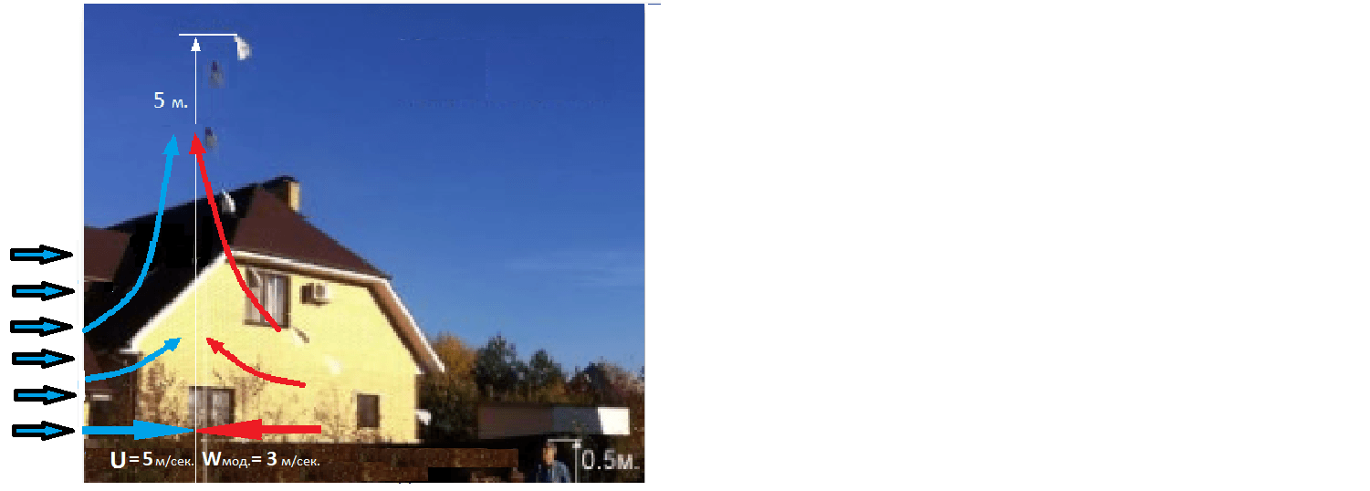

Ну, Вы ещё говорили что против ветра опасно. Мол, на небольшой высоте ветер прекратится, инерционной скорости нет - всё, амба!
Совершенно верно. Особенно это опасно около Земли и я это доказывал неоднократно не только в полёте, но и на моделях. Вам это тоже не сложно проделать. Возьмите бумажный голубок и чуть подтолкните его. Полетит по горизонту даже при небольшом импульсе, но теперь отпустите его с той же высоты без импульса. Голубок наклонит нос и пролетит вертикально почти до самого пола, пока не наберёт необходимую для горизонтального полёта воздушную скорость. Здесь на фото один из натурных экспериментов.
Голубок взлетает на высоту почти 5-ти метров полностью теряя при этом воздушную и путевую (инерционную) скорость, разворачивается против ветра и пикирует почти до самой Земли. Определив в апогее величину импульса, необходимую для набора воздушной скорости, мы сможем найти и высоту до которой будет продолжаться пикирование.
И кто-то тут ещё был - говорил, что в полёте нет ветра.
Это было в одном из моих постов, однако говорил я о том: что многие пилоты так думают, забывая о том, что помимо законов аэродинамики, в полёте действуют ещё и законы физики и рассматривать их необходимо в совокупности.

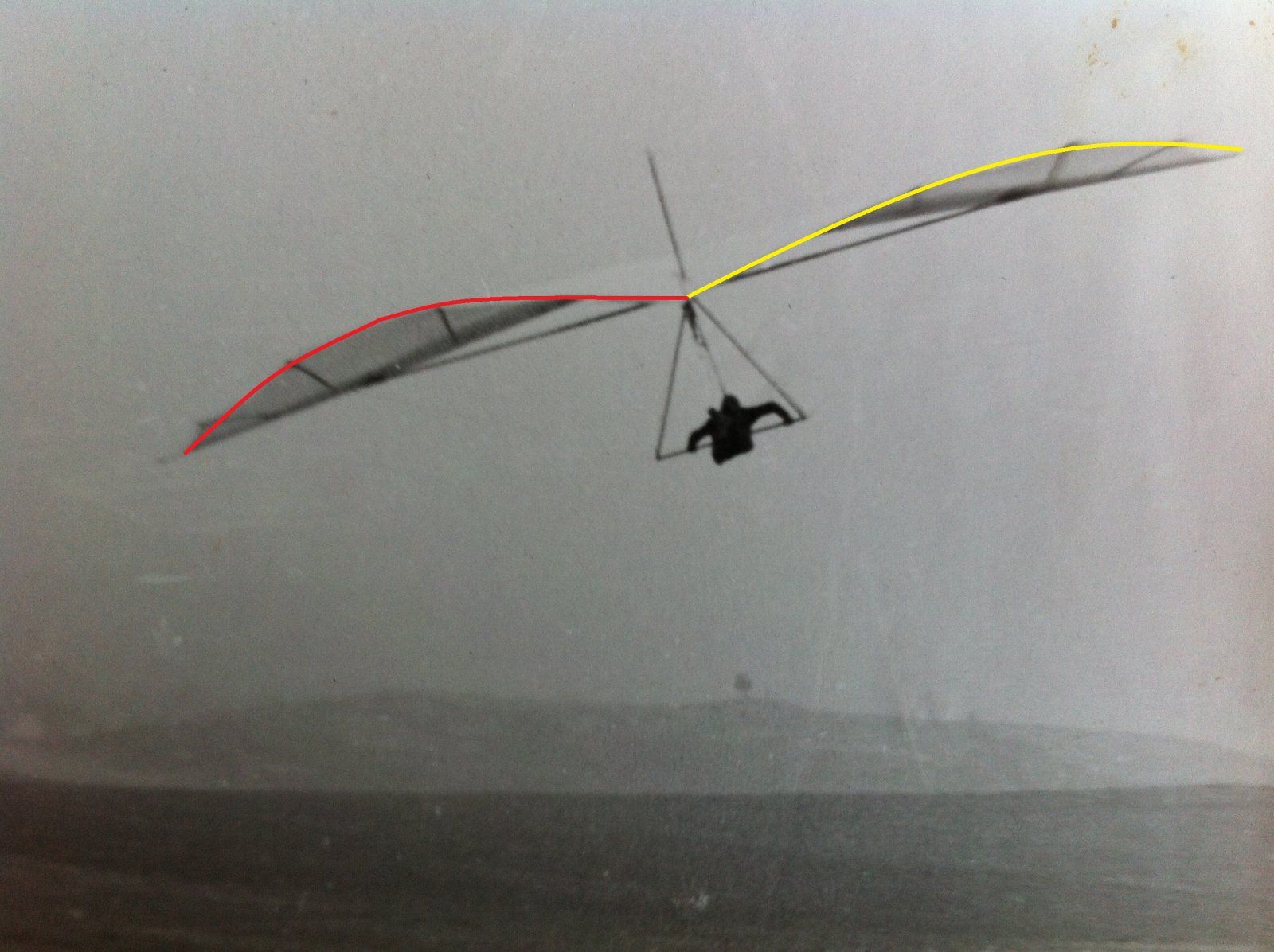

Если вы знакомы с конструкцией дельтаплана, то должны понимать назначение "плавающей" поперечины. Я изобрёл её конструктивный вариант, позволяющий в полёте за счёт упругих свойств боковых консолей, независимое изменение куполов дельтаплана. На этой стр. #327 вы воочию можете лицезреть это в полёте. При крене влево, нагрузка на левый купол возрастает, растёт его купольность, правый же купол выполаживается, поскольку нагрузка на него падает. При выходе из крена упругие консоли отдают накопленную энергию посредством вытеснения подкупольного воздушного объёма, что способствует подъёму левого крыла.
Однако наибольший интерес представляет вариант изменения купольности при полёте против ветра. В момент увеличения угла атаки, от возросшей нагрузки на боковые консоли, они изгибаясь, запасают энергию ветра, которая в дальнейшем полёте, при уменьшении угла атаки, даёт импульс тяги. Это не голословное утверждение, но результаты проведённых экспериментов, показавших увеличение высоты полёта. Результаты таких полётов я и анализирую в этой теме, гипотетически предполагая вариант с силами инерционного сопротивления. Правда долго приходится убеждать оппонентов в реальном существовании этих сил. Использование этого эффекта позволяет увеличить качество Л.А. и хочется фантастически полагать, что полёты в ветер могут продлиться, как и у альбатроса, сколь угодно долго.
Коэффициент упругости консолей, расчёт запасенной ими энергии, а также численную оценку получаемого импульса -- в студию.
А потом сравним предлагаемое с простым набором высоты.
Расчёт не такой уж сложный и я делал его на одном из форумов. Гораздо сложнее было подобрать консоли при изготовлении аппарата. Трубы из Д-16т. были диаметром - 40 х 2мм. Запасённой энергии хватало для поднятия аппарата с пилотом, при скорости встречного ветра 4 - 5 м/сек. и путевой самого аппарата - 3 -4 м/сек., где то на полметра.
Упругие консоли, которые прогибаются от порывов ветра, чтоб потом распрямляться для набора высоты? Вы современные крылья видели вблизи? Вы наверное очень давно изобретали свои дельтапланы. Сегодня это смешно читать даже, уж не обижайтесь. Альбатрос летает не махая крыльями очень долго, пользуясь восходящими потоками. Инерцию можно использовать для некоторого набора высоты в момент ускорения встречного потока. И никогда больше. Не забывайте, что любой порыв ветра имеет как фазу ускорения, так и фазу обратного замедления. В момент ускорения встречного ветра энергию можно "черпануть", как Вы выражаетесь. А в момент замедления, всё что начерпали, придется вернуть, потеряв набранную "нахаляву" высоту.
На аппарате без "запасания энергии" пилот бы поднялся от порыва встречного ветра на те же полметра (если не больше) и просто летел бы всю дорогу выше вас. Когда вы решите поднять свой аппарат "где то на полметра", то вы просто сравняетесь с ним по высоте.
И что, для этой хохмы городить гибкие консоли ?
