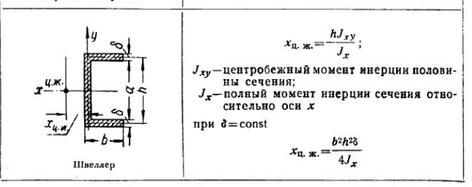

Еще раз перечитал. Подумал.
Крыло жёсткой обшивкой. Два замкнутых контура, цж одного до лонжерона, второго - после. Суммарный цж крыле - между ними. А если сделать так:
До лонжерона - как и было. Но - обшивка только до конца нервюры, и не делать задний лонжерон совсем / делать более податливым на деформацию / из материала с более низким модулем. Например из стеклопластика при обшивке крыла угле-пластиком.
Тогда у нас до лонжерона - замкнутый контур, цж в нем, а за лонжероном - подобие швеллера. И цж - тоже перед лонжероном ?

Перечитайте основы - смещение ЦЖ назад НЕ снизит критическую скорость флаттера.
Наоборот. ЦТ позади ЦЖ, как раз и снидает скорость флаттера - иначе, зачем бы выносить противофлаттерные грузы вперед? А?
Получается - местить ЦЖ в перед всегда хорошо ?
