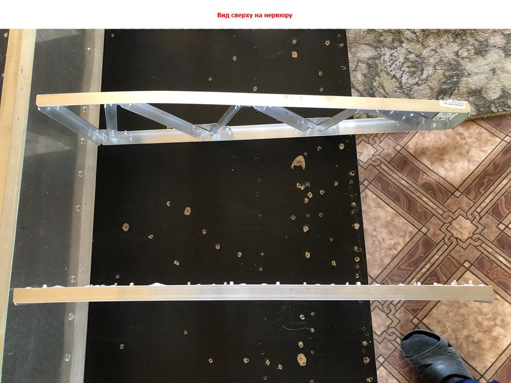

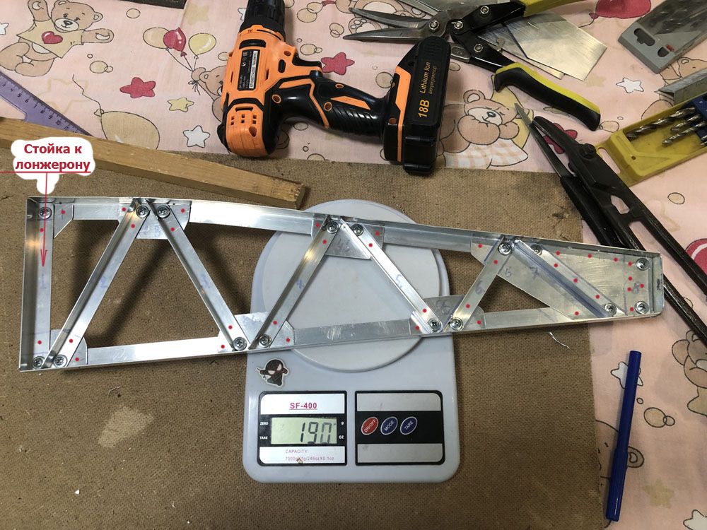

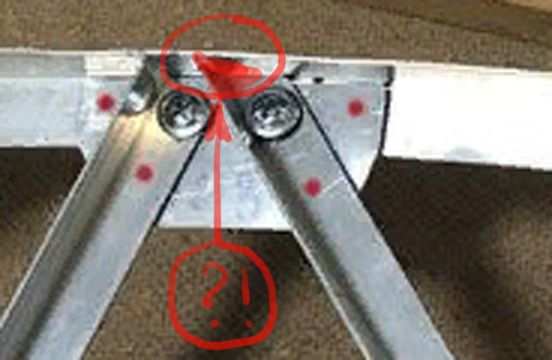

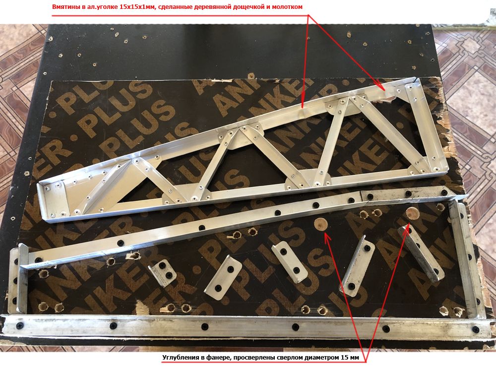

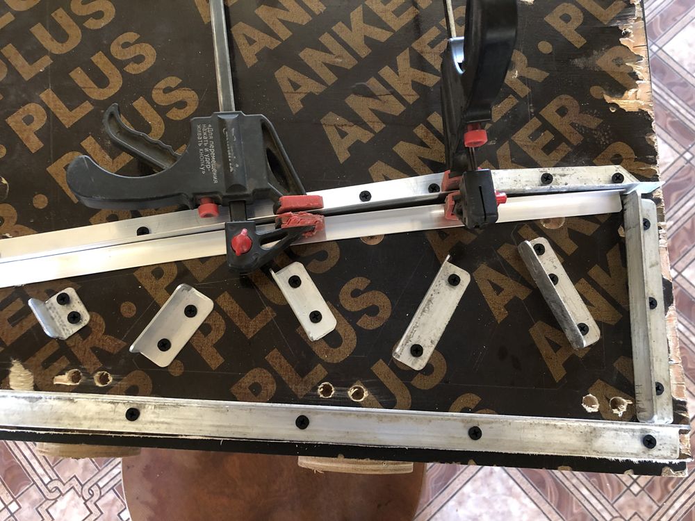

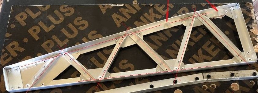

Продвигается не спеша. Склепал за зиму средние части нервюр 26 шт.
Уголок верхней полки нервюры удалось нормально согнуть, без прокатки? В сторону не уводит? Интересует твоя технология.
Jeka55
Верхнюю полку нервюры гнул без прокатки. Сделал стапель для нервюры. В местах наиболее крутого изгиба верхней полки нервюры, просверлил перьевым сверлом в ламинированной фанере два углубления диаметром 15мм и глубиной 10 мм. Потом вставил в стапель верхнюю полку нервюры (алюм. уголок АД31 15х15х1 мм), поджал двумя струбцинами, и затем с помощью деревянной дощечки и молотка, ударил по ал.уголку в местах углублений в ламинированной фанере. Затем окончательно поджал струбцинами верхнюю полку нервюры к верхней стенке стапеля, и ударил еще по одному разу. Затем не снимая струбцин, собрал нервюру на белых строительных саморезах, и достал из стапеля. После этого установил недостающие вытяжные заклепки. После этого, белые саморезы выкручивал по одному, и вместо них ставил вытяжную заклепку. Верхняя полка нервюр получилась ровная.
