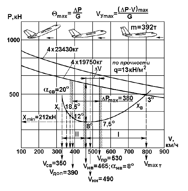

Отличный подход! Тогда включайте логику и смотрите диаграмму располагаемых и потребных тяг реального самолета (на протяжении нескольких лет мне приходится этой темой заниматься)
потребная тяга крейсерского режима для обеспечения полета ВС зависит от сопротивления полету.
причем тут F=N/V?
Логика прямо указывает что это совершенно в разные стороны.
