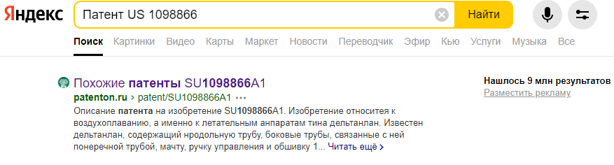

Какой номер вашего патента или авторского свидетельства?
Номер моего А.С., а в настоящее время превращенного нашими заклятыми "друзьями" в патент 1098866. Однако сразу хочу оговориться, что в нем нет идеи рекуперации энергии потока. Запатентовано лишь устройство конструкции аппарата, на котором я в дальнейшем получил результаты, позволившие мне и выдвинуть эту гипотезу, как способ использования точки опоры внутреннего контура потока. Этот способ в сжатой форме, подобной формуле изобретения, подробно представлен на форуме дельтапланеризм.ру в теме подъем ветром: " Полет на таком дельтаплане осуществляется следующим образом. Двигаясь в горизонтальном воздушном потоке, пилот максимально увеличивает угол атаки. Воздушный поток стремится одновременно сдвинуть дельтаплан и приподнять его. Сила воздействия потока на купол, при этом, вначале, преодолевая сопротивление веса пилота, изгибает боковые рессорные консоли, создавая в них избыточное силовое напряжение и запасая таким образом кинетическую энергию ветра, и уже затем приподнимает его. В момент наивысшего подъема, пилот уменьшает угол атаки. При этом высвобождается, запасенная в боковых рессорных консолях кинетическая энергия , которая выталкивает подкупольный воздушный объем вниз в вертикальном направлении, создавая тем самым маховую подъемную силу".
Вы что-то перепутали. Патент US 1098866 выдан гражданину Matthew Henry Whittaker в 1912 году на изобретение в области полиграфии.
Я не перепутал, это что то у вас нелады. Я только что сканировал с вашего же поста номер и разместил его в поисковике. Все так, о чем я вам и писал.
