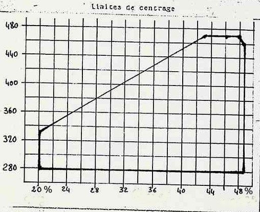

Задний предел центровки у Gaz'Aile 2 с 2 пилотами по 80кг с багажем 20кг- около 35%. Андрей примерно эту цифру и озвучивал. А теперь представим что меняем СУ, которая на 20 кг легче.

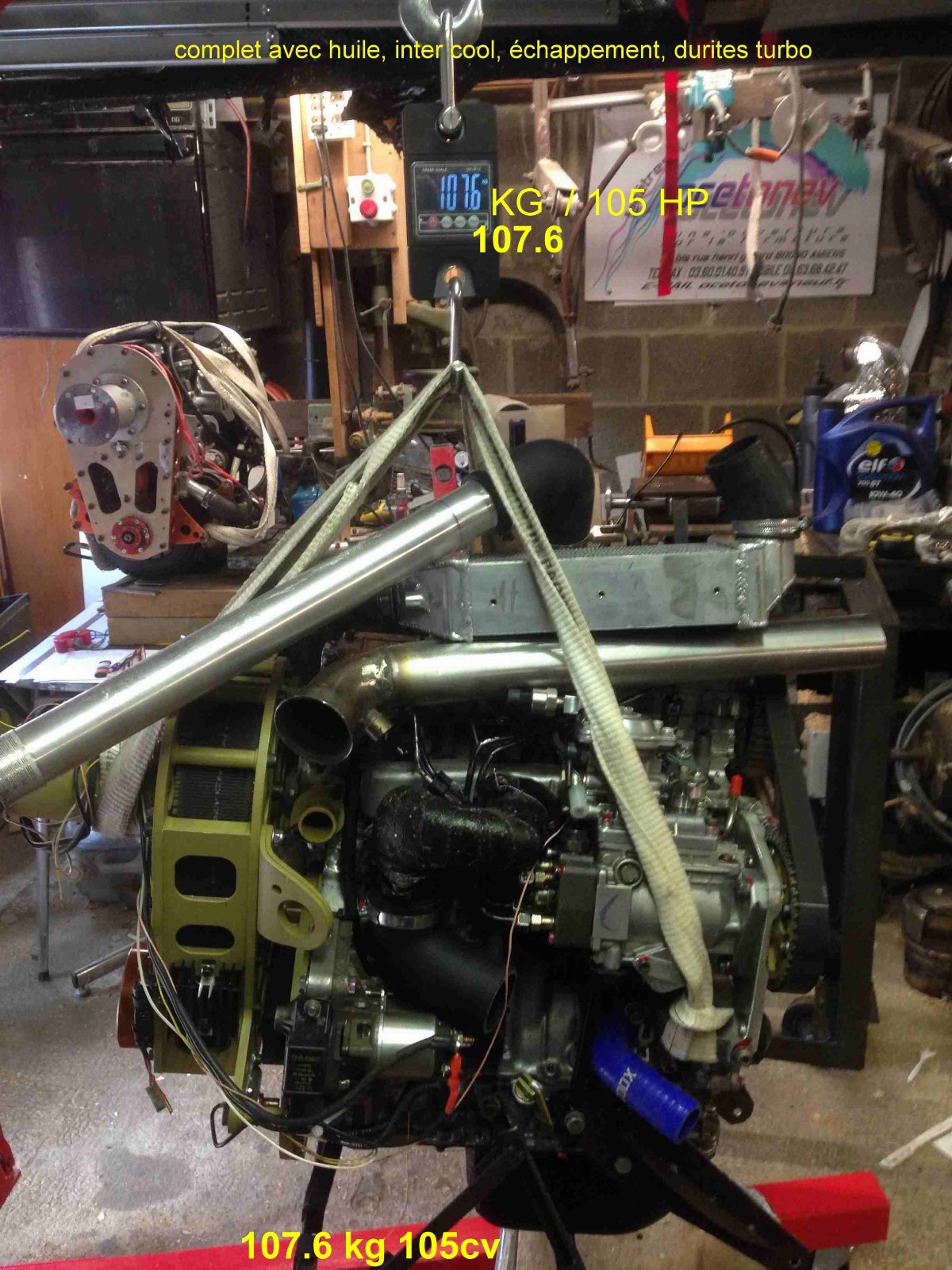

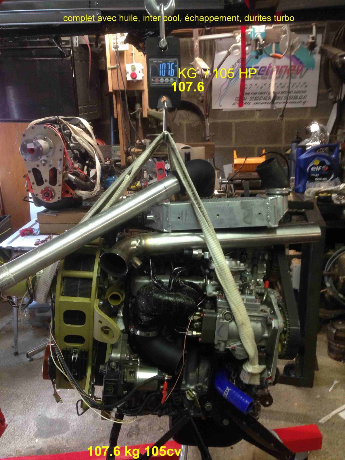

Речь о том что дизельная СУ мощностью 105 л. с. весит 107.6 кг.
А диапазон допустимых центровок 20- 45 % даже 50% если очень нужно. 🙂
Андрей, прошу уточнить, это вес в сборе с редуктором?
Вес ВМУ 4х-цилиндровых "автоконверсий"с редуктором, установленных на самолет и готовых к запуску, меньше 130кГ, по факту, нет в природе. Вес аккумулятора не учитывается.
Как со-но и полетная массу 2-х местных самолетов с таким автомотором ,по классификации FAI- сухопутный "ультра"472.5 кг, втиснуть не реально.
Это сделать не просто но реально. Мой аккумулятор весит 740г.(при этом запускает в -20° без подогрева) . Всë, что хотябы косвенно относится к СУ, расширительный бачек, винт с коком, моторама, бак с насосами,эл.коса, эбу, прибор контроля двигателя, радиатор с патрубками и воздуховодами, капот, масло и антифриз, аккумулятор. В общем всë что перед противопажарной перегородкой плюс бак с радиатором, шлангами и электрикой точно меньше 120 кг, скорее 115кг.
