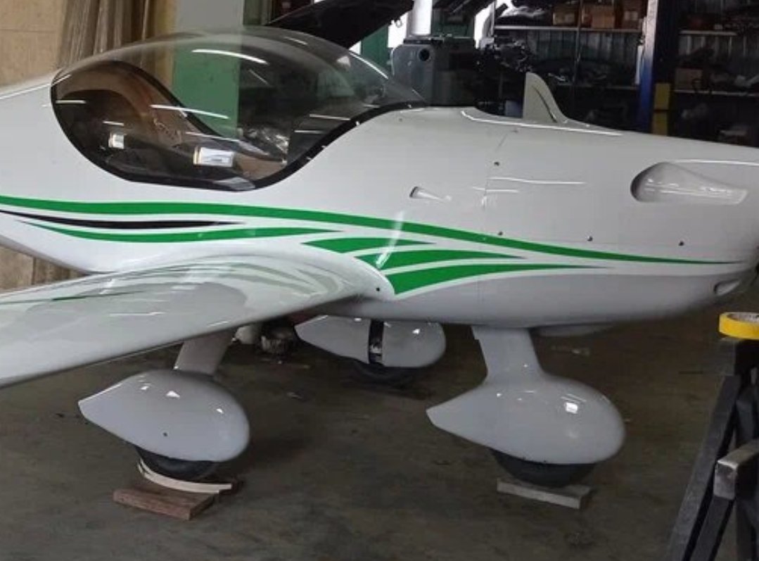

Это сделать не просто но реально. Мой аккумулятор весит 740г.(при этом запускает в -20° без подогрева) . Всë, что хотябы косвенно относится к СУ, расширительный бачек, винт с коком, моторама, бак с насосами,эл.коса, эбу, прибор контроля двигателя, радиатор с патрубками и воздуховодами, капот, масло и антифриз, аккумулятор. В общем всë что перед противопажарной перегородкой плюс бак с радиатором, шлангами и электрикой точно меньше 120 кг, скорее 115кг.
Самолет без топлива 270 кг. мой вес 75 плюс 30 кг топливо, на пассажира остается 97кг, если будет легче можно еще и багаж взять.
Очень удобен метод сравнения с другими 2х местными самолетами. К примеру А-32. Серийный самолет, масса конструкции -290кг. Мотор ROTAX-912 ULS.
Какими такими реальностями? самолет весь обтянутый фанерой, против ткани на А-32, с ВМУ, которая вдвое тяжелее ВМУ А-32, в итоге будет легче на 20кг.
Притом, что nр. у А-32 тоже 8.
Ну что сказать, приезжайте в Челябинск со своими весами.
Я своими взвесил:
Такими весами под колесо(китайскими) я тоже пробовал взвешивать и центровку определять...не годится.
Лучше всего, в совхозах, на току (зернохранилище) весовая, я там самолет взвешивал.
Не думаю что они сильно врут, да и все подобные самолеты у французов (тех кто старался) весят +- столько же.

Вообще ошибочно думаете, потому как, это не весы, а копеечная пародия на весы, которую и выкинуть не жалко. Что со-но я с этими "весами",после теста и сделал.
Насчет сравнения с А-32 ,по массе конструкции, немного не корректно в плане, что нет А-32 с двигателем от автомобиля.
По задачам и конструкции сравнивать с А-40 это нонсенс. А подходы везде одинаковые, согласно НЛГ.
А вы их пытались тарировать, чтобы так безапеляционно заявлять? Выше в теме конструктор выложил фото СУ с промышленным безменом, зачем спорить с очевидным?
Когда сделали крыло для первого Су-26, и, получив при взвешивании, 178 кГ вместо чертежных 100, тоже подумали о неисправном динамометре - но и другие показали тот же вес.
И мы поняли: дело было не в бобине...
Я взвешивал и так и сяк - сколь-нибудь заметных погрешностей, как-то на что-то влияющих. не замечено.
Я про китайские напольные весы, покупать нет смысла. Понятно, что динамометр, какой нибудь там ОСТвский будет все точно.
