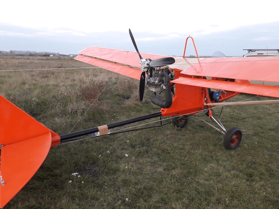

Лак 16 у нас летал с центровкой процентов за 50. Ее никто не мерил. Но вихрь стоял ровно над задним узлом навески крыла. И все равно приходилось тянуть ручку к пузу. Что имхо говорит о недостатке энерговооруженности. Крейсерская скорость превышала посадочную километров на 10.
Но самолёт летал устойчиво и мои расчеты никого не заинтересовали. И был в дальнейшем переоснащен бураном с которым стал летать существенно лучше тк тяги стало больше и скоростной диапазон расширился.
Те нельзя исключать что для самолётов такого класса с таким не большим диапазоном скоростей оптимальная центровка существенно более задняя чем по мурзилкам написанным для более скоростных самолетов
Да, Александр, на практике выходит что так, меня все уговаривали стабилизатор в отрицательный угол поставить, но причем тут стабилизатор , если момент парируется ручкой, а он ну не летит, по сравнению с измененной центровкой.

Да всё у вас нормально. Обдув винтом оперения снижает степень продольной устойчивости. Естественно, без мотора пикирующий момент увеличивается. Радуйтесь. Хуже было бы, если бы задирал нос и терял скорость. Центровка 30% для вашего высокоплана опимальна.

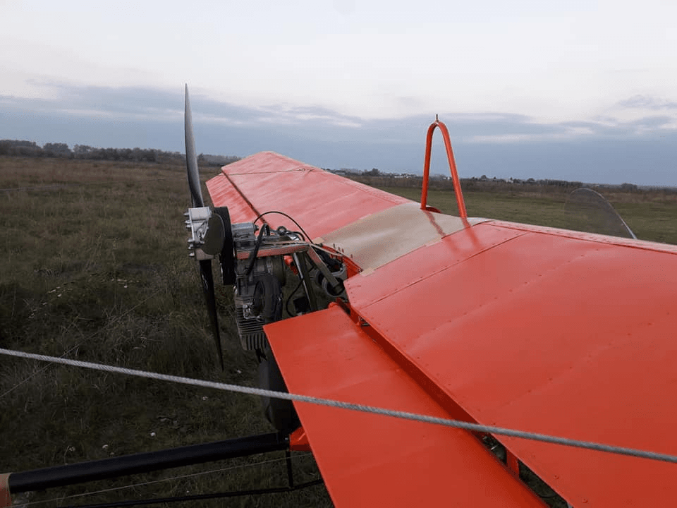

Так понимаю хордой надо считать от носка крыла до хвостика элерона. Тем более элероны опущены. Такой "опущенный" хвостик и должен создавать пикирующий момент.
Наверное было бы полезно сделать угол отклонения элеронов регулируемый в полёте.

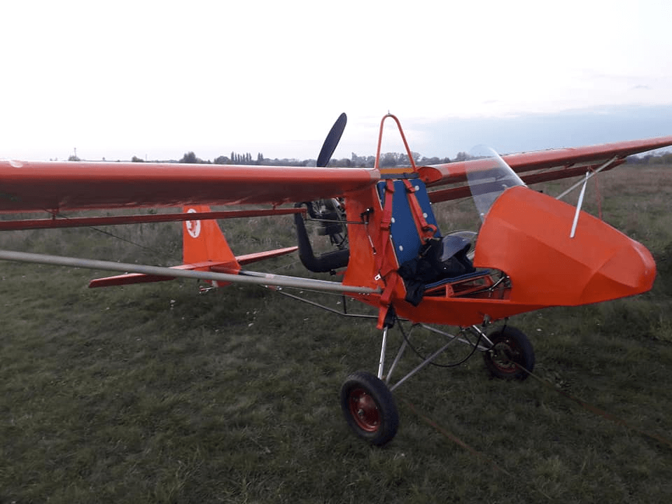

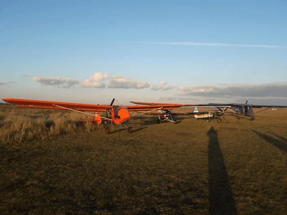

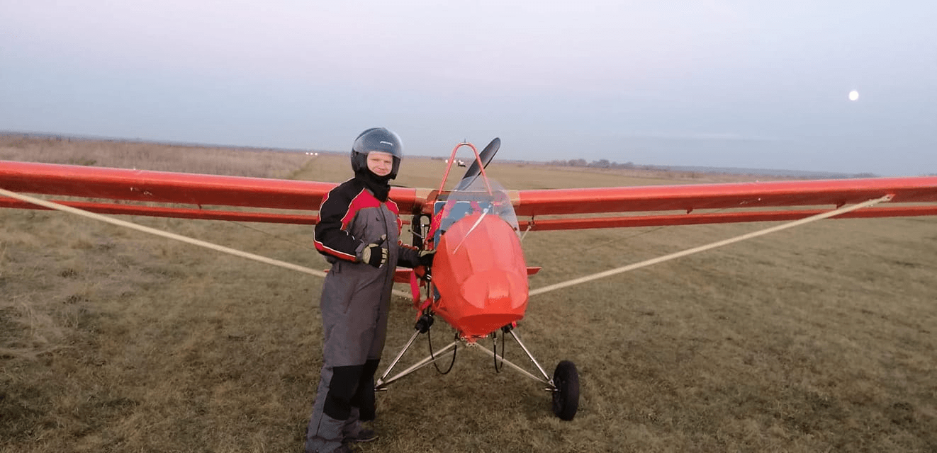

не, ну вы меня совсем лапотником считаете ))))) Короче , как думал так и вышло, центровку сдвинул назад примерно на 33 процента и все нормализовалось. Вчера полетал, подьем хвоста на 50ти, за 60 переваливает взлетает. Набор в цифрах пока не скажу, но он довольно уверенный, на втором развороте по коробочке 100 метров обеспечивает. Есть варик, но пока не устанавливал. Крейсерская скорость с 75 возросла до 80, в наборе держу 70-75. Максимал в воздухе 6300, крейсерские обороты 5800. По планированию так же все хорошо, убираешь газ самолет опускает нос, разгоняется до 80ти, нагрузка при этом на рус есть, на 80ти нагрузки практически нет с этой скоростью он планирует стабильно без каких либо отклонений. На 110 м выключил мотор, все отлично, и приятная скорость снижения и хватает динамики для выдерживания. Можно сказать , что проект завершен. Купил новый рмз 250, жду, как поменяю продолжу летать, пока старичка снимаю, буду приводить в порядок на паралет.
Всем привет!!! Довожу не спеша рыжего, поменял мотор, поставил новый рмз 250 в заводском исполнении, снял кожухи, облегчил, запуск также за винт ))) Зажигание дукатти, и пока действует ограничение по максимальным оборотам, больше 5700 не подымаются. Это заставило вылизать весь самолетик, отпалировал обшивку, элероны поднял в ноль и экспериментальным путем поймал момент минимального сопротивления с сохранением максимально возможной скороподъемности. Сделал крепление зашивки промежутка между крыльями. И самолетик полетел поинтересней, во первых он запланировал, субъективно изначально качество аэродинамическое было в районе 6-7, угол планирования был довольно крутой, приходилось .сильно опускать нос для сохранения 80 км/ч , оно нормально было с точки зрения самолета, но хочется как на планере, не зря же размах 10 метров ))). Сейчас качество стало ощутимо лучше, угол планирования стал адекватней, будет штиль попробую на практике замерить качество. И самое интересное, крейсерские обороты были 5800, набор 6300, сейчас летаю с максималом 5700, крейсер 5600, т.е. практически на взлете выставляю максимум и убираю на посадке, при этом на 75 набор устойчивая единица , в горизонте скорость 85 км/ч. Когда "убрал закрылки" пикирующий момент стал меньше, но все равно есть висение на ручке, поставлю триммер на РВ. Рулится очень мягко, ход руса небольшой , отзывчивый, есть особенность , видимо из-за дифференцированного отклонения элеронов в вираже практически не помогаю педалью, задаю крен, самолет становится в вираж и стоит в нем устойчиво рус при этом нейтрально.

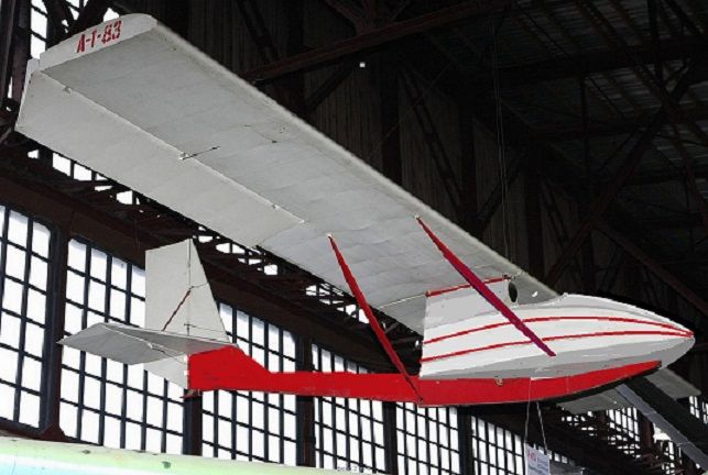

Алексей, если добрался до,, вылизать весь самолет,, то наверное не лишним будет заодно зашить чем нибудь легким пространство меж хвостовой балкой фюзеля и раскосом внизу него.
И подкосы каплей и кабину полностью зашить, болько чтоб голова торчала, как на планерах типа Упар или А1.
