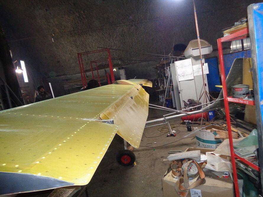

может вы не правильно понимаете задачу надо сделать летательный аппарат не только весом 115 кг........но и еще безопасным......летать то он будет.........но как долго......и где начнут отваливаться детали в воздухе или на земле.....столько косяков в конструкции.......при изготовлении тачки для дачи технология супер....почему большие самолеты долго летают.........потому что каждое решение конструктора подтверждается многочисленными испытаниями, поэтому все в авиации дорого ......а у вас все я так решил а вы все неправильные.......я в свое время тоже считал что при расчете стержней на устойчивость при сварке получается моментная заделка а потом попал на стат испытания фермы  и там  сразу начинаешь понимать какой ты лох.......и уже не применял как мне казалось правильные коэффициенты.......все в этом мире относительно
Из практики у всей мебели задняя стенка из 4мм оргалита....вот сколько туда гвоздей не вколоти со временем она отваливается......но шифонер простите стоит на месте.....и поэтому приходится со временем его выбрасывать и покупать новый.........

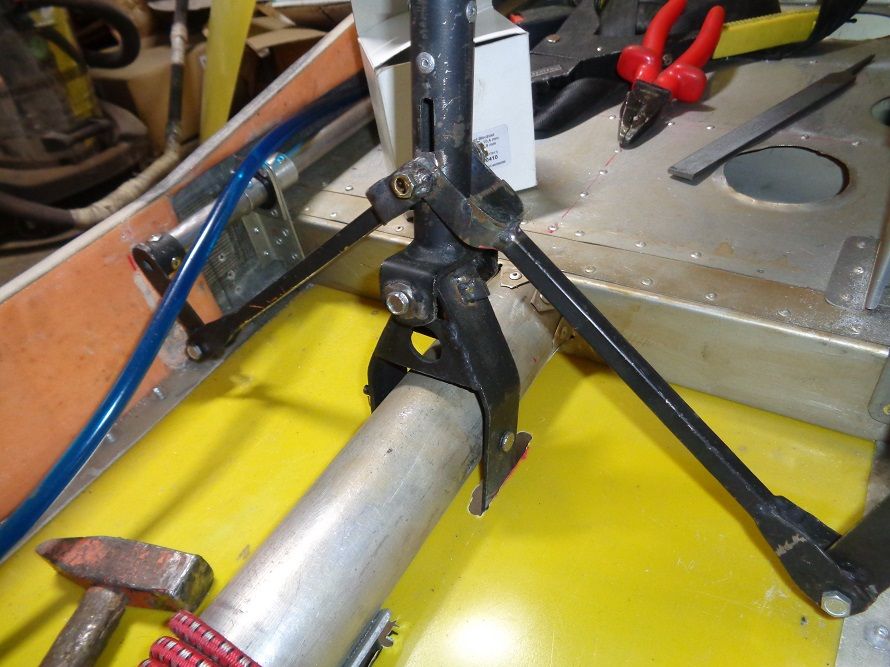

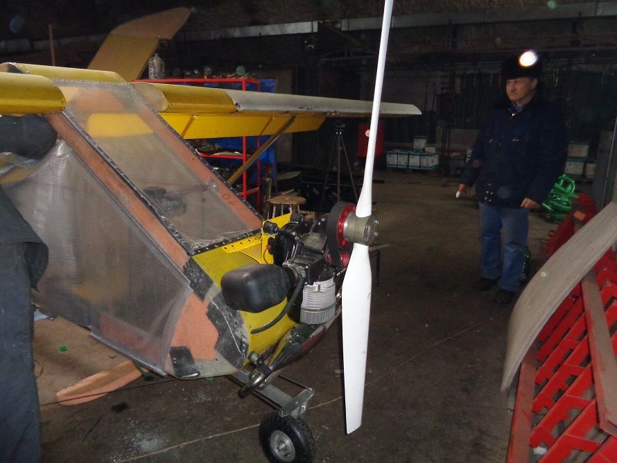

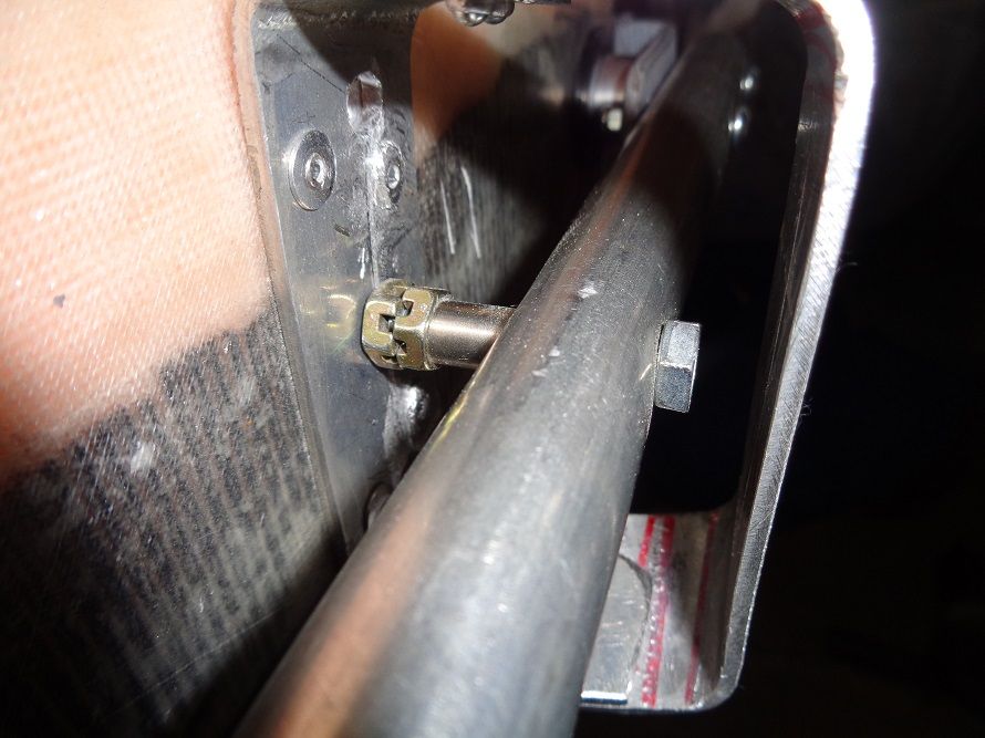

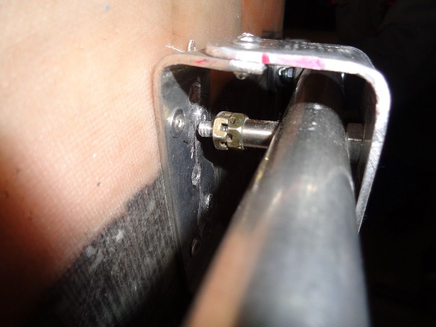

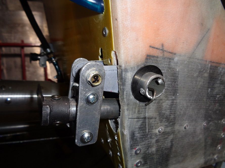

мы не ставим задачу сделать сам  меньше 115 кг. задача немного другая сделать самолет под линейку имеющихся у народа парапланных моторов потому что они как правило высокой мощности при небольшом весе   хорошо себя зарекомендовали.   кабина должна быть комфортной  взл и пос не больше 50 км в час при двойном запасе по крейсерской скорости поэтому и назвали  юниор по рассчетам 4 и 2 перегрузка.  коэфф. запаса 1.5 на мет. узлы  1.65 на стык узлы на пластик самодельный напр. разр 2500 каст по гост  закл  провели испытания в том цисле и строительных и ставим по расчету....к сведению  стр. выт . закл 4 мм держит на срез 20-25 кг а нерж 120-150 кг  кстатаааи столько и больше на разрыв. опять же движки в среднем 27 лс мы применяем 29 л.с. при 8000 об с принудительным обдувом поэтому самолет по нашим оценкам должен весить до 100 кг имеем 90 кг.
Алюминиевыми заклепками нельзя клепать углепластик, а нержавеющими нельзя клепать дюраль....Как-то так) Как гальванические пары они не дружат....
угля в чистом виде нет  а угле стеклоткань 50 на 50 процентов   местами толщ не более 2-х слоев в местах усиления  а сверху 2 слоя стекла снаружи и изнутри поэтому угля10-15 процентов  остальное  стеклоткань  поэтому можно с успехом  клепать эту композиционную конструкцию  что касается заклепок из нерж стали это очевидная несовместимость с аллюминием ....вспомните как эта задача решается  в больщой авиации например крепление противопож. перегородки в отсеке  всу  в обтекателе шасси сам ил 76...как.... ответ ставится на грунте...назв не помню.... вар 2- прокладывается стекло лента на  вк-9 или на обычной эд-20.   поэтому  действительно     надо быть внимательным и клепать на грунте  ...исправимся. спасибо. а вообще то нерж заклепка не лучше немецкой  авекс   просто она везде продается.
Николай Павлович! "умоляю" : смените резину на переднем колесе!!! Наши "Автожирные спецы" пишут,этой хватает на 4 - 5 взлет-посадок. А им можно доверять,поверьте.
Циттата из исследований корозионной устойчивости алюминия в контакте с корозионностойкими сталями                 http://www.stako.ru/news/59/   Таким образом, исследования показали, что в течение 80 ч после предварительных испытаний (около 240 ч) средние скорости коррозии электродных систем нержавеющая сталь—алюминий, нержавеющая сталь—цинк (ТДЦ) составили для нержавеющей стали — 0,0067 мм/год и 0,011 мм/год соответственно, для алюминия — 0,036 мм/год, для цинка (ТДЦ) - 0,04 мм/год.
При полученных скоростях коррозии, можно предположить, что потеря сечения нержавеющей стали в контакте с алюминием после эксплуатации в течение 40 лет будет примерно 0,265 мм    И на счет углепластика; - если головка заклепк широкая, почему бы нет. Ведь это не миг-29. И еще

Вопрос (только честно) - какой общий налет на Юниоре, и каково реальное состояние работающей обшивки из СТЭФ? Как я понял, ее толщина ок 0.5 мм. ?
Я провел опыт - на китайский СТЭФ-1 (заматованный шкуркой, толщ. 0.5 мм ) наклеил пенопласт и сосновую рейку по контуру на полиурет. клее (U-bond, Италия) . Попытался потом отодрать - дерево лопается, клеевое соединение нет. В переклее с пенопластом (строительный пенополистирол. 20 мм) вообще очень хорошо. ничем пока не поламали.
Для расчета прочности я использую данные из интернета - насколько им можно доверять - Вы проводили испытания ?
еще что - раскрой СТЭФ, как по мне лучше делать на лазерной резке - температура луча выпаривает влагу и оплавляет край реза (типа герметизирует). Хотя штын от расплавленного связующего в комнате с лазером стоит еще долго 🙂
