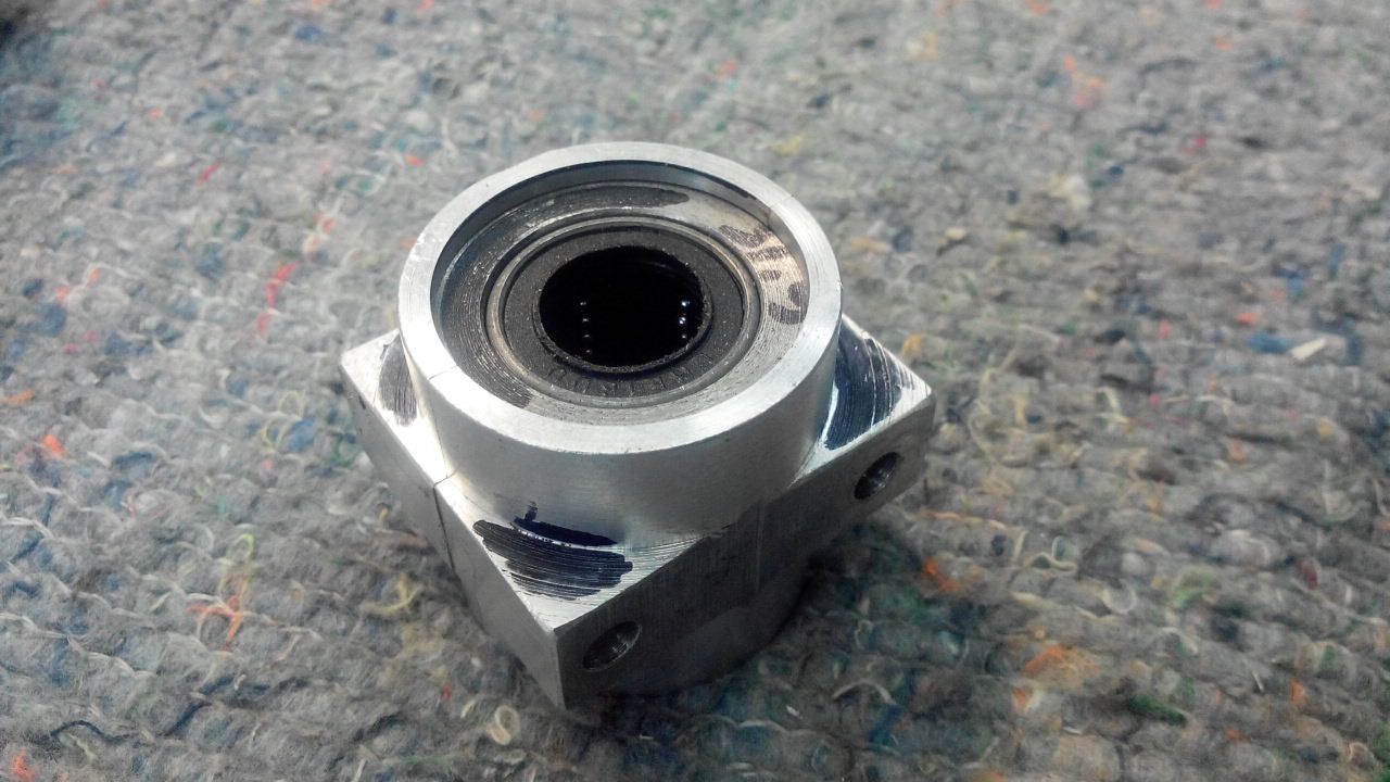

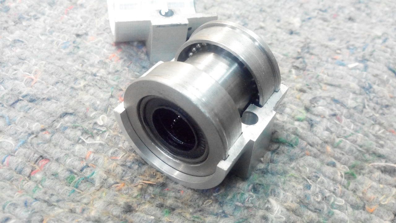

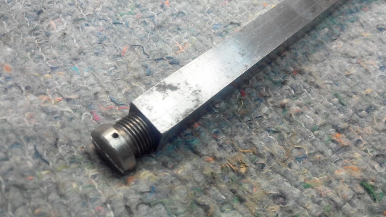

Задняя опора штурвала. Применен линейный подшипник.

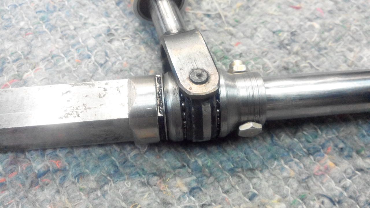

Вал штурвала, использован с предыдущего аппарата. Доработан.

Амбалдеть... легких путей не ищем...  я б наверное сложнее копеечной пластиковой втулки нигде не поставил....
Очень трудоемко. Вряд ли на таком аппарату это необходимом. Но автор-хозяин, а хозяин барин. 🙂 А двиг, лифан, или я не разглядел?
Вот у вертолетчиков это да, сложно и трудоемко. А тут  тоже втулочками не получается, приходится ставить подшипники.

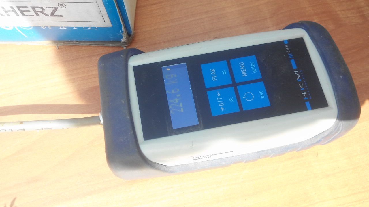

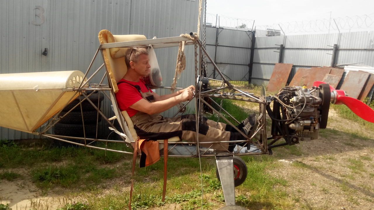

Произвел промежуточное взвешивание из того что уже понаделал.   Без крыла, капота, остекления, обшивки и по мелочи уже набежало 140 кг. Со мной 224 кг. Печалька. По мере возможности поменяю колеса с рессорой , может быть, когданибудь.

Всё вроде в  пропорциях, только  чуть  облагородить  и  всё. Стойки  шасси  наверно  чуть  назад  нужно  будет  сместить, нет?
Приветствую! А голова в шлеме ни во что сверху не будет упираться? И место крепления рессоры на вид слабовато.  Пустой будет весить около 180 кг. Очень тяжелы основные шасси. А сколько весит двигатель? Размеры крыла?
Рессора слишком тяжела. Педали и штурвал. Колёса  ? Просматривается общая тенденция к утяжелению. Предлагаю доделать, облёт покажет.. Ротакс 582 утянет со свистом!
