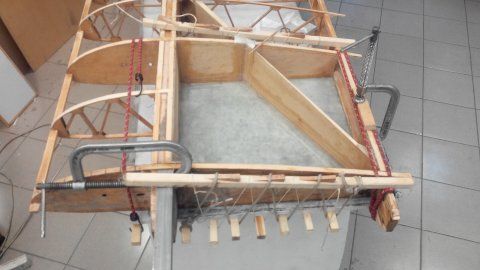

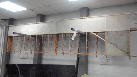

Спасибо  Starteh за добрые слова. Буду стараться оправдать ваше доверие. Принял решение, если будет возможность отремонтирую и второе крыло. У него площадь будет побольше. Можно будет сравнить на практике разницу в поведении аппарата. Вот оно.
    83,3 КБ · Просмотры: 282
У вас там,на фирме, тележка с винтами и анкерными гайками перевернулась, что ли?  😉 Можно было и 4-мя обойтись, а то, выглядит как на батискафе...и вес, вес. М6 небось?🙂
Это - силовой лючок-с.

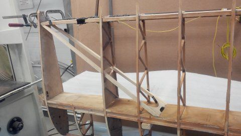

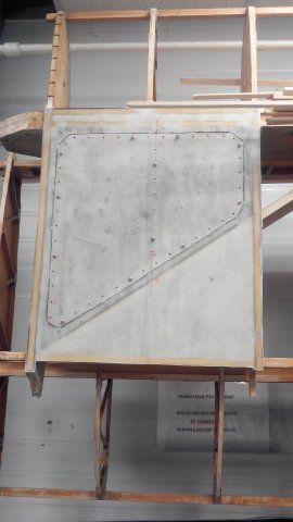

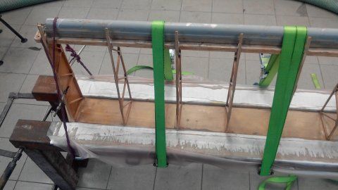

Всем бобра! Разрешите отчитаться о проделанной работе за отчетный период.
Если коротко, то установлены в кыло внутренние подкосы, отформованы крыльевые бензобаки, в процессе лобики.
Вот подкосы.
    24,1 КБ · Просмотры: 318
    23,5 КБ · Просмотры: 323

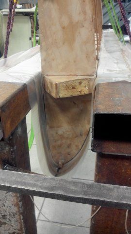

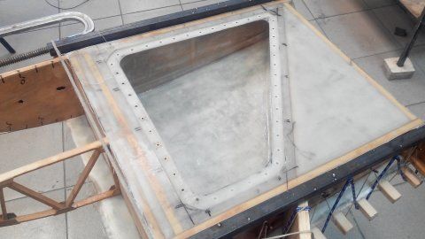

Вот бензобак.
    24 КБ · Просмотры: 288
    24,6 КБ · Просмотры: 274

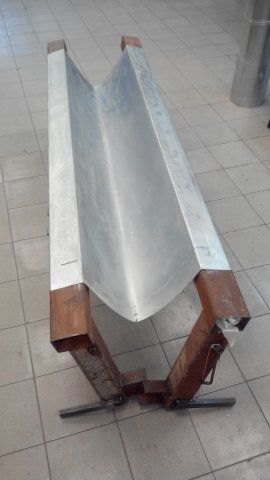

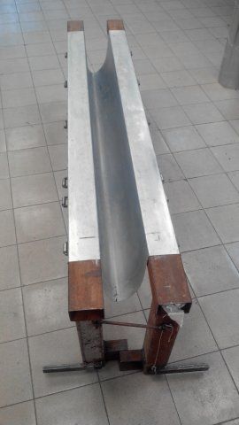

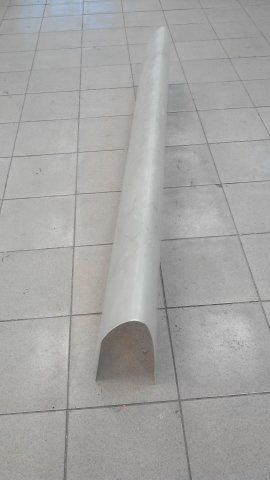

Вот приспособа для формовки обшивки лобика.
    17,7 КБ · Просмотры: 275
    17,9 КБ · Просмотры: 261

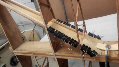

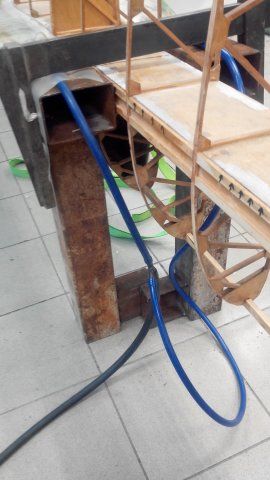

Вот процесс формовки.
    23,7 КБ · Просмотры: 295
    27,2 КБ · Просмотры: 287
    24,8 КБ · Просмотры: 273

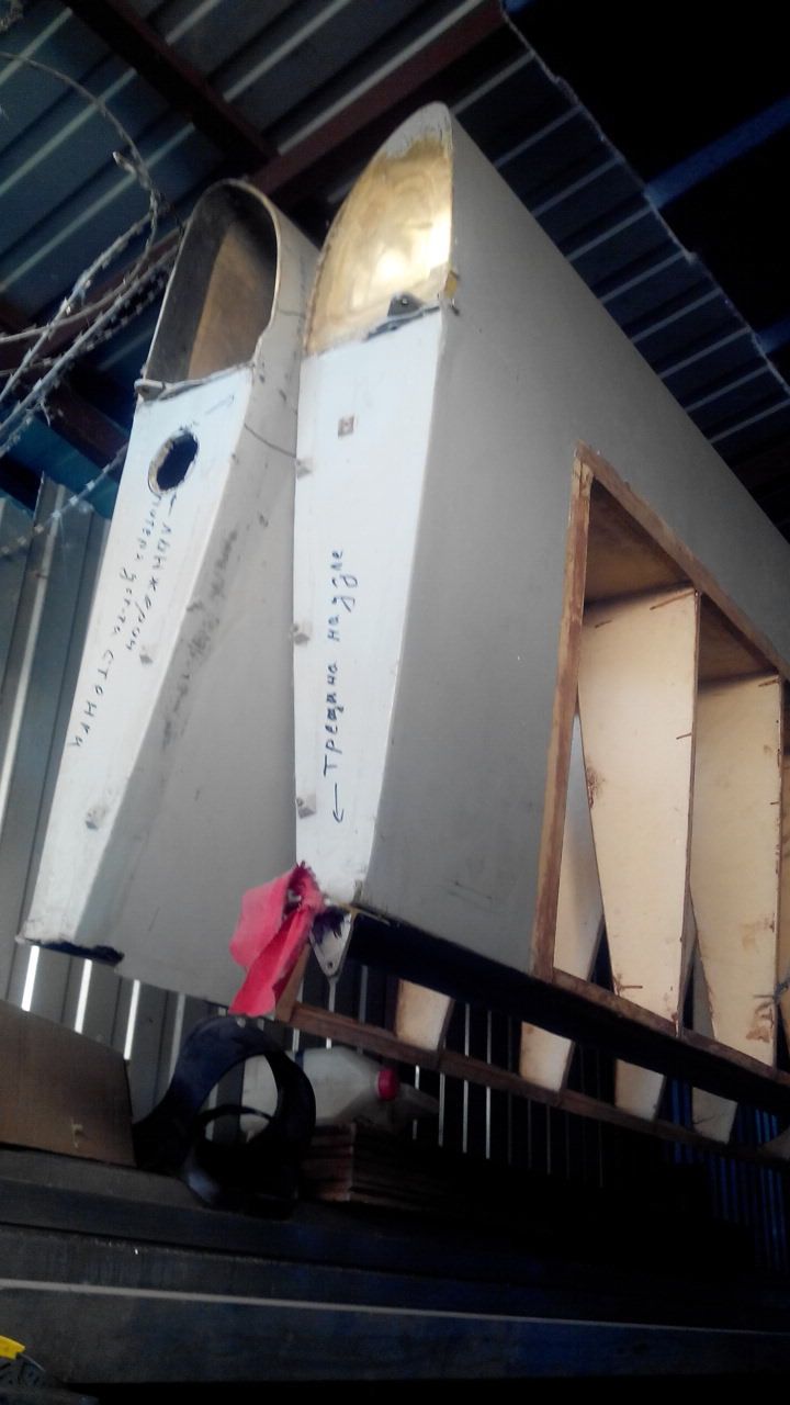

Вот результат, вполне меня удовлетворительный.
    18,7 КБ · Просмотры: 267
Емкость баков суммарная около 30 литров .Люк расположен снизу на винтах м3 с шагом 30 мм. Пресс гайки поставлены на усиленных шайбах. Заправка планируется нижняя.
Лобик состоит из двух половинок, корневая 4 слоя т-10, внешняя 3 слоя.
Монументально, но конструкция бака осталась непонятой. 😉
Оцинковка?
Издаля-ВНУШАЕТ! Стеклоткань пропитывал на согнутом листе, или на разогнутом?
Нормально выходит. Я стеклоткань так формовал как то раз на развернутом листе и все бы хорошо, но тяжеловато и муторно вышло. ТФанерой или просто листом дюрали вышло проще и легче. А так молодец что скажешь.  [smiley=thumbsup.gif]
Цулага изготовлена из оцинковки 0.5 мм., обтягивает носик хорошо. Формовка производилась в раскрытой приспособе. На фото. Внутри могут образоваться пару незначительных продольных складочек, а могут и не могут- как уложится ткань. При вкладывании каркаса крыла приспособа автоматически закрывается, ремнями натягивается, струбцинками обжимается. Естественно под ваккуумом с жертвенным слоем.

С бензобаком та же история наружные элементы выклеены на цулаге свободной формовкой. Конечно получилось трудоемко, но если не будет течь я буду очень рад.

Раил! Привет, а сколько весит бак? У меня бак в 30л. на одноместный-1,8 кГ, а два крыльевых бака по 15л. на 2-х местный получились по 1,5 кГ. Слава.
