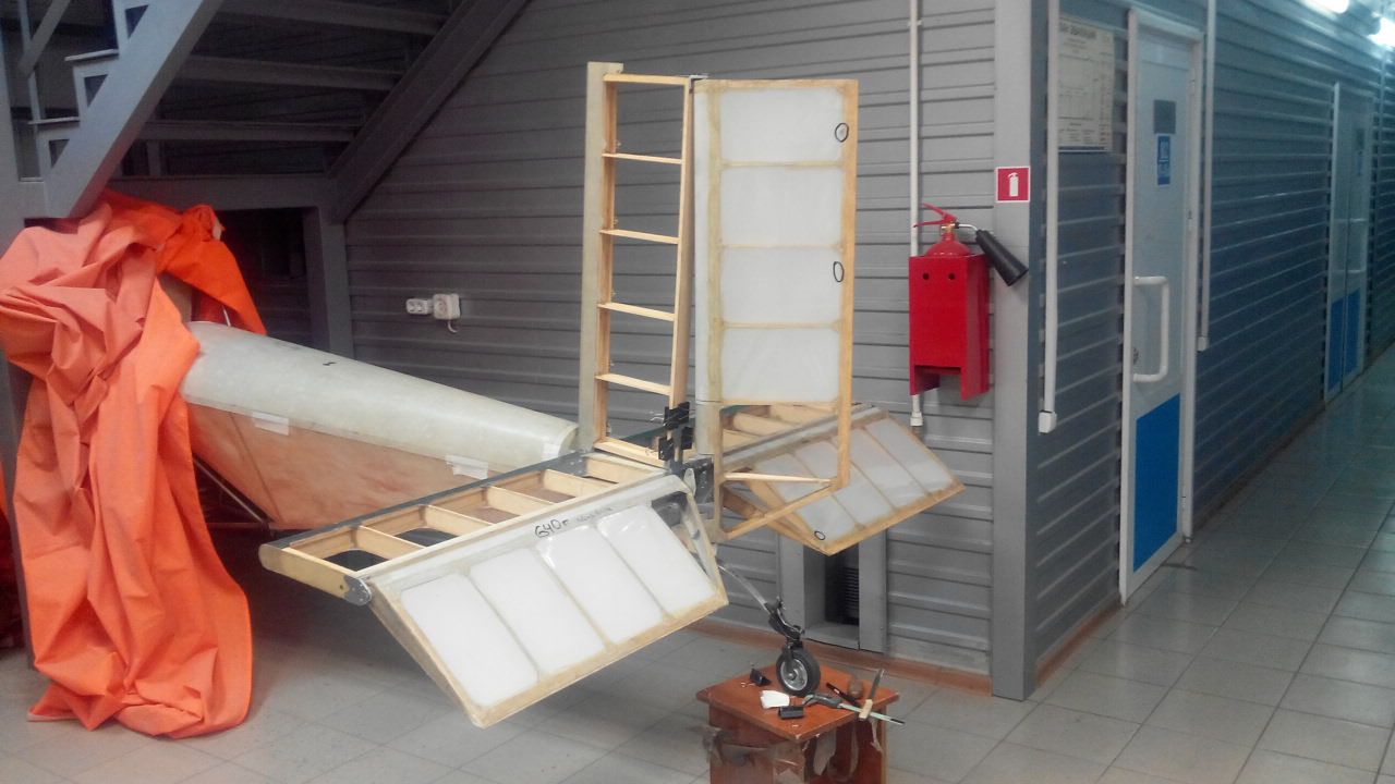

Rail, пролистнул я выше, посмотрел обшитые лавсановой плёнкой рули. Натяжка не айс, морщины по лобику и кое где по краям, в авиакружке новички так обклеивают, надо было отработать на "учебном" каркасе.    Когда на намазанный клеем каркас накладываете обшивку, посередине лобика неширокую полосу обшивки проклеили (провели утюжком), зафиксировали плёнку, потом с подтяжечкой, ровненько, без морщин, сначала на одну сторону каркаса, проклеивая по периметру, исключая лобик, потом другую сторону по периметру. Потом температурная натяжка по площадям (периметр проклеен), у тебя с лобика всё стянет и от краёв, морщин не будет, и по нервюрам распределится как надо, а в конце уже по лобику проклейка и по нервюрам (я имею в виду проглаживание горячим утюгом). И по кругу окончательное, чистовое проглаживание. Потом, пока чистая плёнка, у нас было принято проклеивать швы скотчем.       Ваш контроль за весом частей позитивен. 🙂
To Starteh. Так точно, это мой первый опыт обтяжки пленкой. Весь изчертыхался пока обтянул. Учту ваш совет. Спасибо.

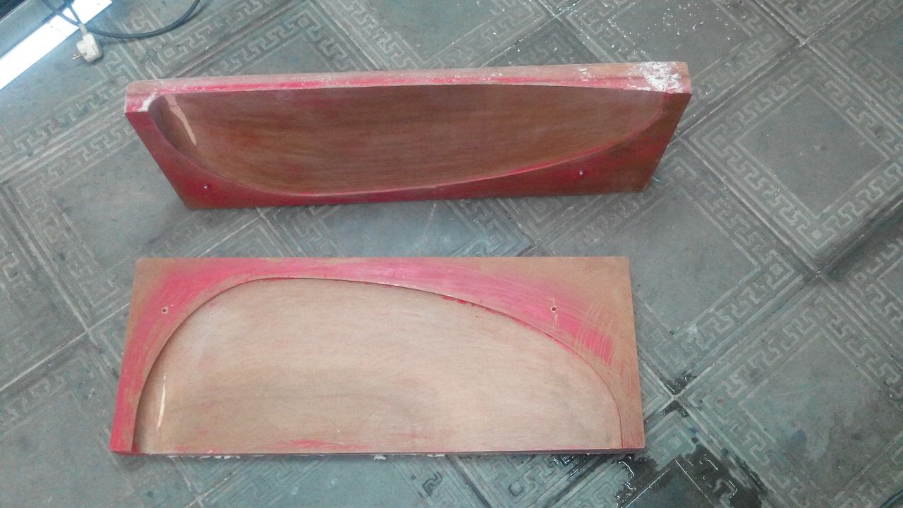

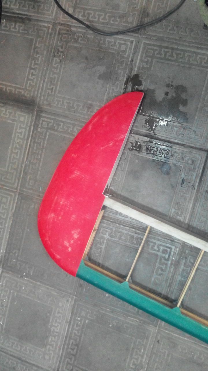

Добрые люди сделали мне матрицу для законцовки.
    116,8 КБ · Просмотры: 229

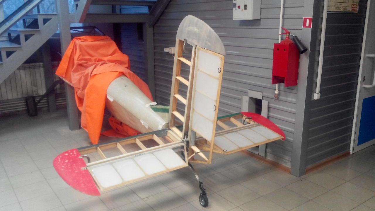

У меня очередная примерка.
    103,8 КБ · Просмотры: 273
Ваш фюзеляж чем то напоминает Хай-макс, тонкая хвостовая балка вкупе с высокой кабиной и лобовым стеклом с большим углом к потоку создаст большое сопротивление. Вы не думали про это?  "Леший" то же этому пример. Напротив же самолёты с несколько "чумаданной", угловатой формой фюза часто летят очень быстро, к примеру Tailwind w-10.
https://www.google.ru/search?q=Tailwind+w-10&newwindow=1&source=lnms&tbm=isch&sa=X&ved=0ahUKEwjX26vJyrvYAhWkFJoKHZ0wCeEQ_AUICigB&biw=1242&bih=662
А-22 тоже такой же, и что?
И он на 20 км/ч тихоходнее А-32, у которого более плавное сужение столь же широкого ф-жа к хвосту. (не считая укороченного крыла и ЦПГО).
Так что @ Андрей из Томска прав скорей всего.
Другое дело, что @ rail
вообще не ставил себе задачи создать новый самолёт, а лишь восстановить старый, частично исправив сделанные тогда ошибки.
Как я и предсказывал при встрече, такой киль с этой законцовкой смотрится просто адски! 😱
Чисто прямоугольные очертания могут смотреться лишь в подобии ХО Пилатуса РС-6.  🙁
Но можно и руководствоваться старой русской пословицей "С лица воду не пить!" ;D
Люди добрые! Фактически делаю новый самолёт. Пытаюсь учесть старые ошибки и совершают новые. Что в   итоге получится сам не знаю. Может кусок г. А может и сгодится на ченить. На предыдущем аппарате действительно лобовое стекло стояло довольно круто,как будет здесь пока не определился.
