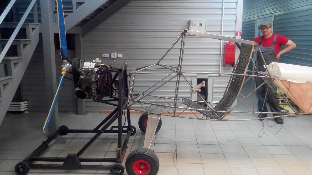

Самолет "Федот".
Прикинул мотор к носу.

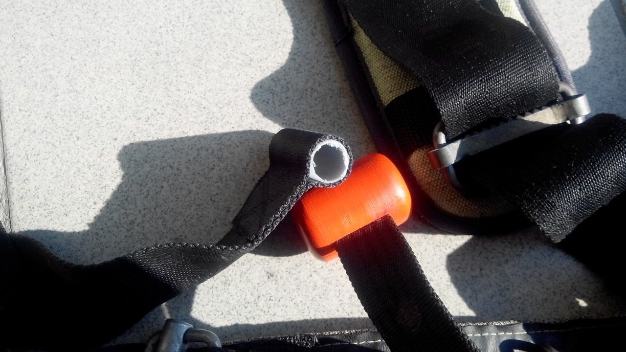

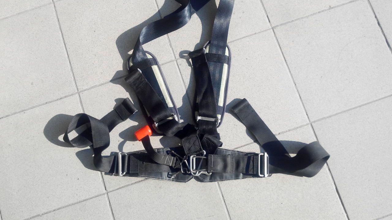

КАА подогнал мне ремни от бланника. Привел в порядок и немного модернизировал- к ремешку расцепки приделал бобышку и в концы ремней вшил трубочки чтоб не выскакивали. Также мне сшили подушечки под плечевые ремни. Взвесил, получился целый килограмм.
    130 КБ · Просмотры: 255
    138,4 КБ · Просмотры: 276
Результат реставрации внушает конечно, однако мы приладили на паралёт ремни китайские "Sparco", купленные в торговом разделе за 1,5 т.р., и они точно раза в 2 легче, и застёгиваются легко и просто замком автомобильных ремней! 😉

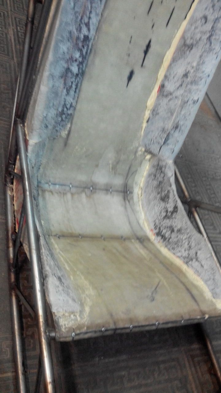

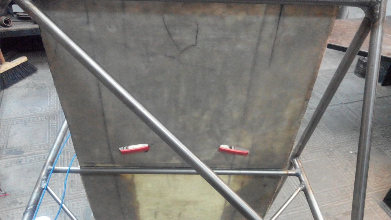

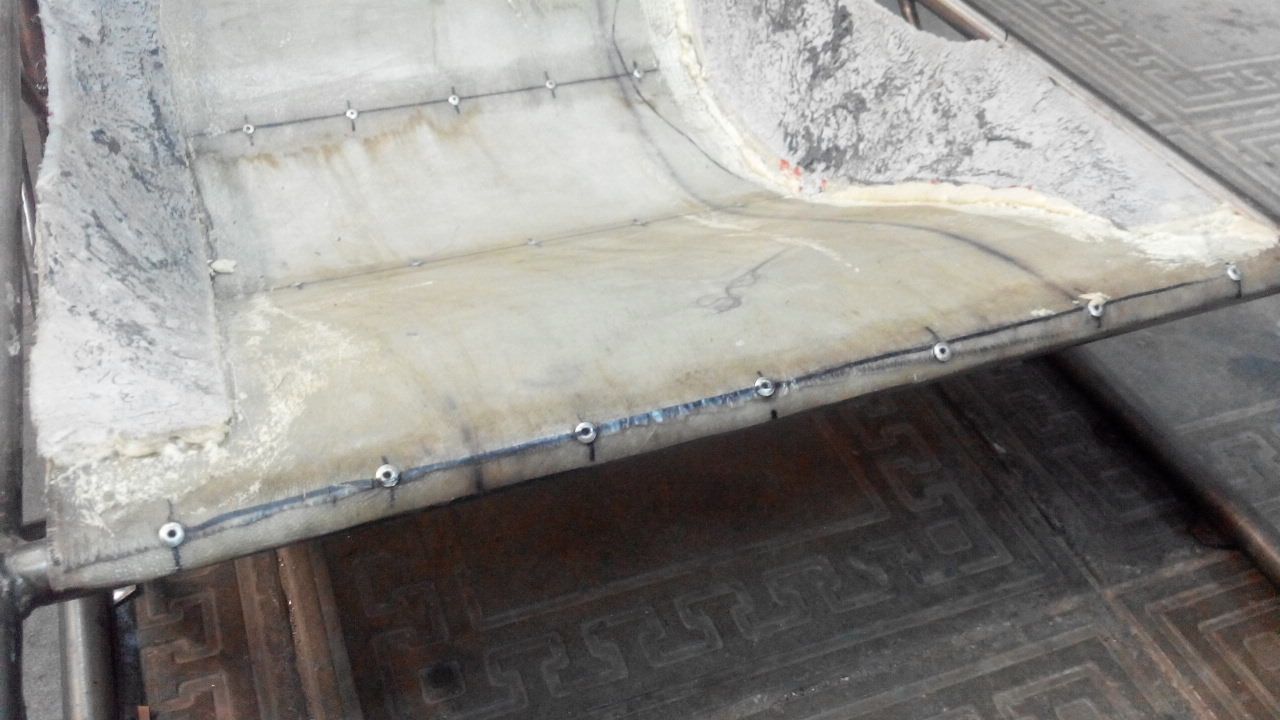

Сиденье. Выклеено на цулаге  из оцинковки. Закреплено вытяжными заклёпками на клею, в количестве 35 шт. За спиной ещё подпора на клею.
    107,5 КБ · Просмотры: 251
    112,4 КБ · Просмотры: 292

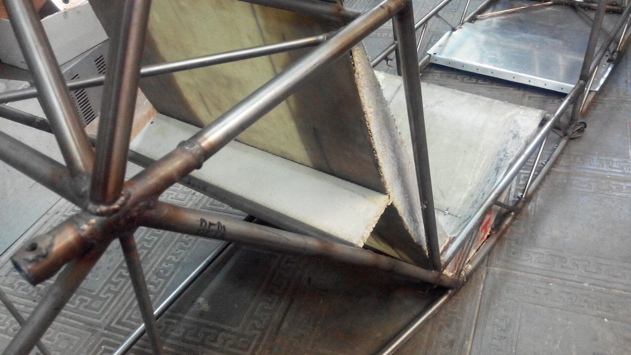

Из пеноплекса вырезал боковые подпорки и посадил на монтажную пену.
    114,6 КБ · Просмотры: 300

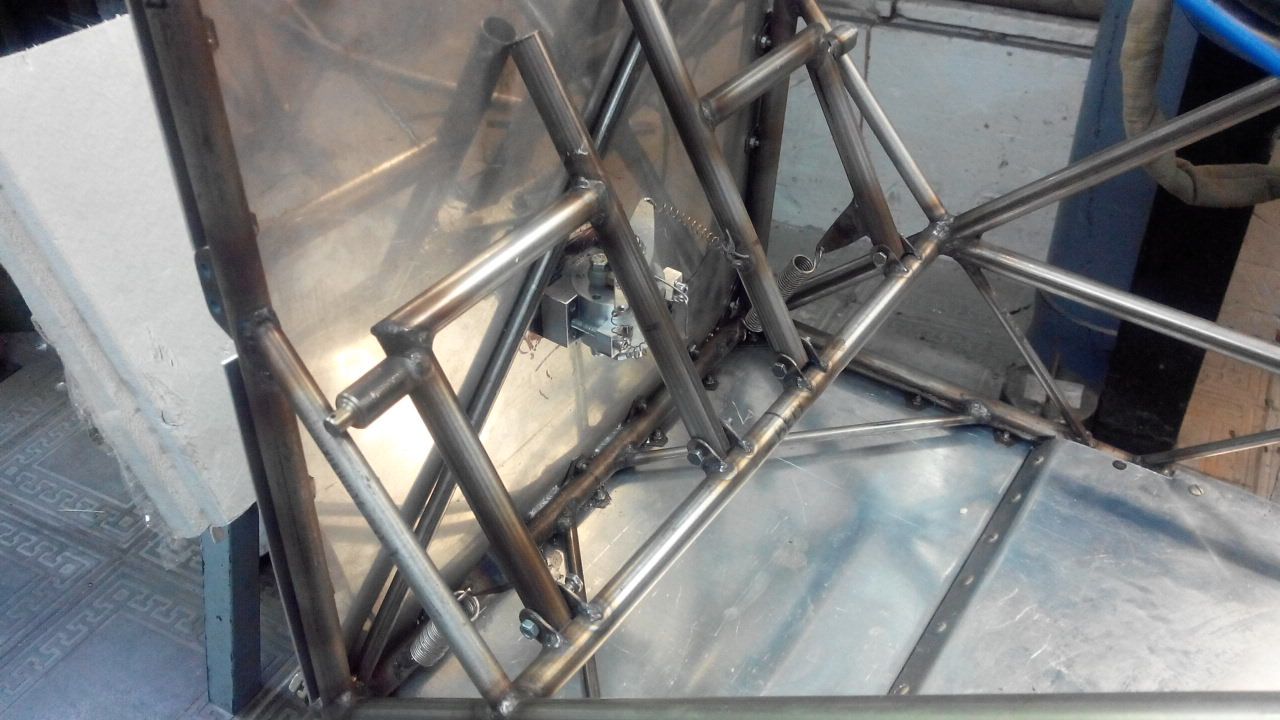

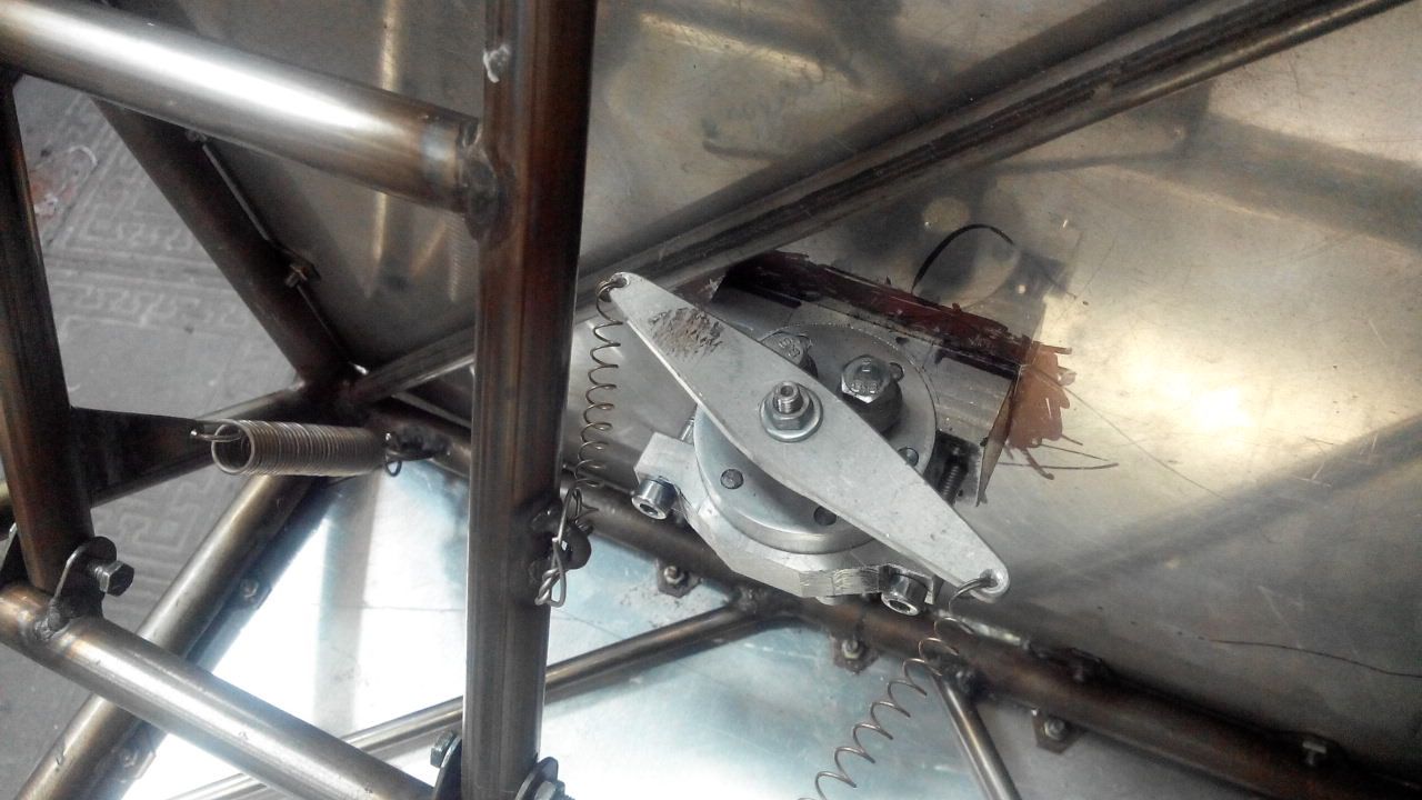

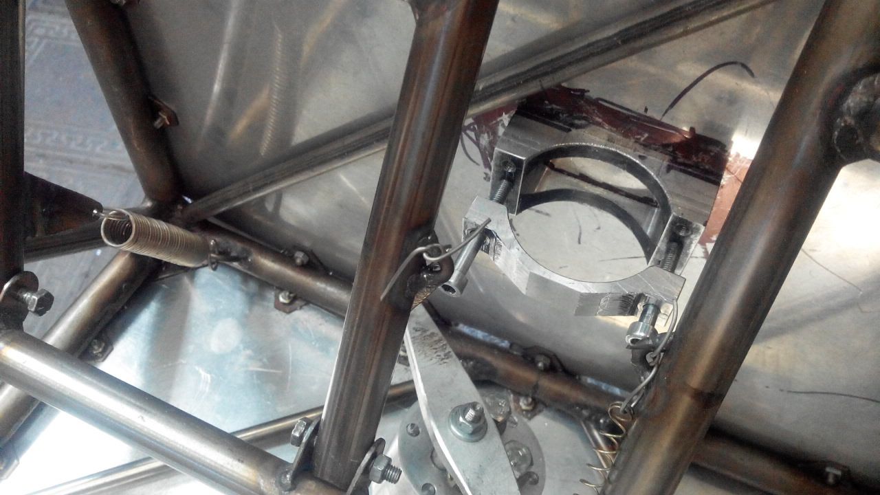

С краном раздельного торможения колёс.
    118,9 КБ · Просмотры: 280

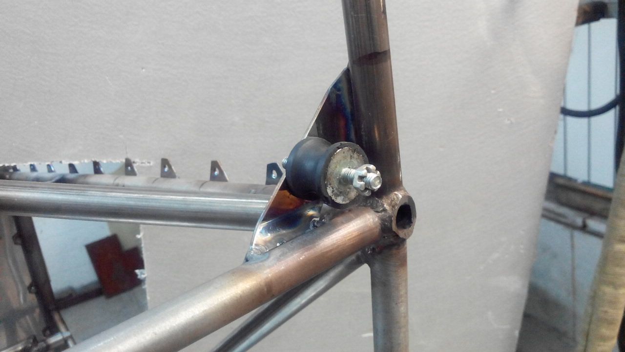

Будет держаться на таких резинках.
    87,5 КБ · Просмотры: 241

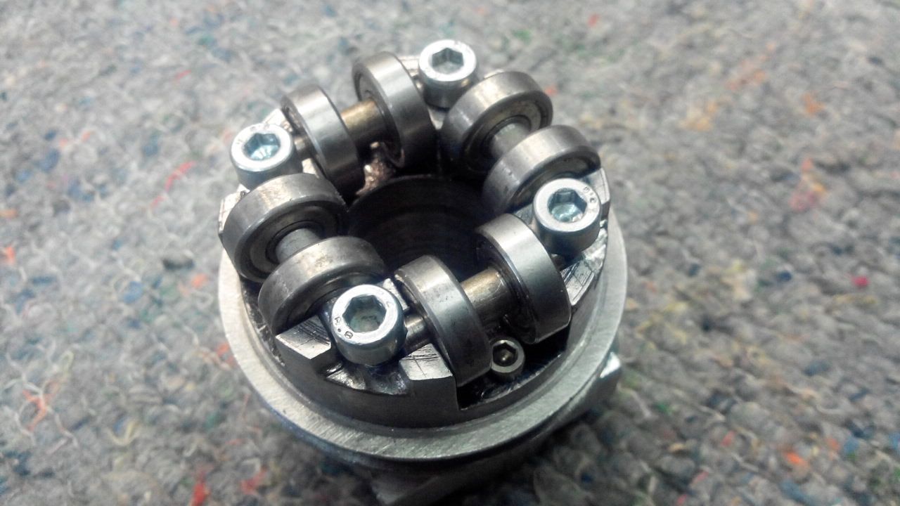

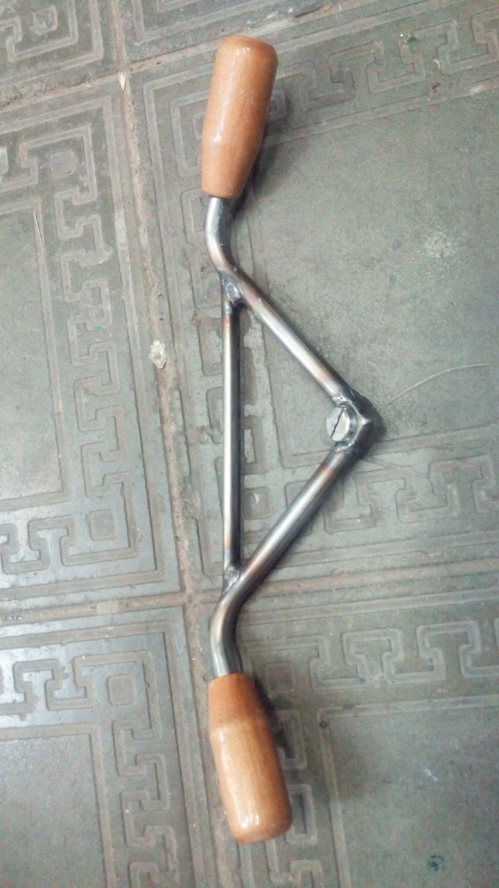

Передняя опора штурвала.
    113,4 КБ · Просмотры: 264
    137,7 КБ · Просмотры: 249
